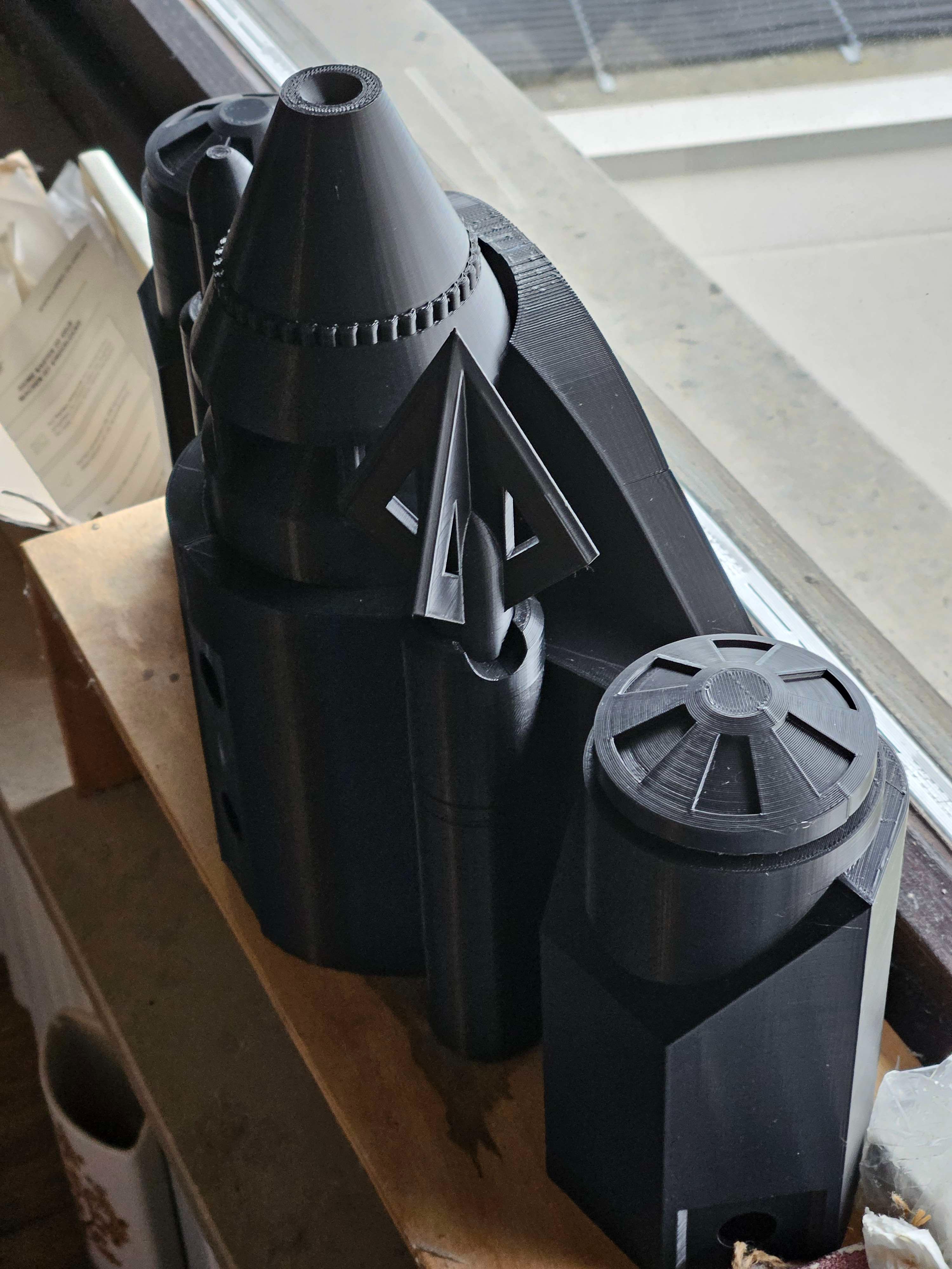

So…es muss mal wieder was Neues zur Rüstung her…und da man ja selbst kein Spargel ist…Jetpack Zeit !
Auf nem Kleinen Drucker zu drucken ist aber echt die Seuche…aber der obere Teil und die Anbauteile sind schonmal fertig…jetzt noch die unteren Teile drucken (sind gerade im Druck) und zusammenfügen dann gehts los mit Finetuning…mal sehen da ich ja ne Stahlrückenplatte habe evtl. mach ich das mit Magnetplattenbefestigung…
