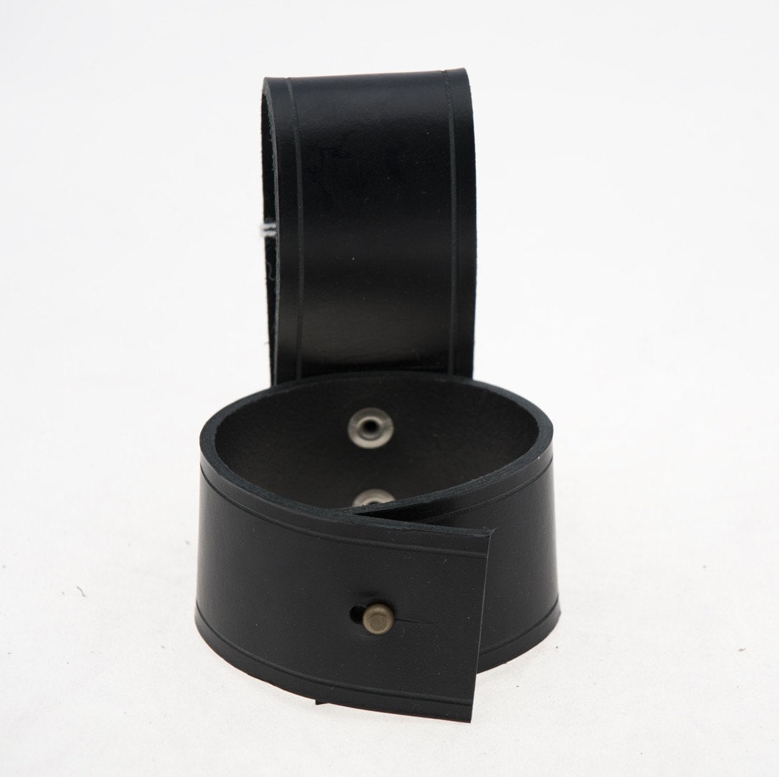

Hab da mal was gesehen, was das Problem aus dem Weg räumen könnte. Nannte sich glaub ich “Snap Draw” und war aufgebaut wie ein normaler Dolchhalter, jedoch mittig getrennt und mit einem Knopf gehalten.
ungefähr so, nur eben per Knopf. Liese sich sicher auch mit einem starkem Magneten realisieren.
*edit: hab’s BIld gefunden
Also vom Prinziep her auch eine sehr gute Idee. Schlicht und trotzdem effektiv. Werde mich da nochmal sehr mit beschäftigen, sobald ich mich mit der Rückenplatte bzw. dem Gürtel genauer befasse. Man könnte ja auch an die Befestigungen, die du vorgestellt hast Magnete machen, damit man die Schwerter jeweils befestigen kann, ohne sie dann über das Druckknopfsystem “abzuschließen”. So viele Möglichkeiten, ich werde sicher wsa cooles finden, dass zu meinem Mando passen wird.
Am Gürtel: ja. Aber diese Druckknopfschlaufe auf dem Schulterblatt wär selbst ohne Rüstung keine ergonomische Lösung. MIT Rüstung ist es schon toll wenn Du immernoch beweglich genug bist um ein Schwert mit einer Hand & guter Zielgenauigkeit da rauf zukriegen… dann noch mit der zweiten Hand einen Druckknopf einklinken zu müssen… das wär nur für die Zuschauer lustig und auch keine 20x pro Stunde.
Das Bild zeigt auch keinen richtigen Druckknopf, sondern dass einen zu ähnlichem Zweck verwursteten Führungsnippel. Der geht noch viel schwerer ein und wenn das Leder eines Tages ausleiert, ist das Schwert nimmer sicher gehalten. Bevor Du sowas kaufst, beschaff Dir bei Lederhaus.de (o.ä. siehe Linkliste in der schmiedeschule) ein bissi Gurtleder und Zubehör und schraube / niete Dir das Lederzeugs für Deinen Mando selbst zusammen, passgenau, in Deiner Farbe und mit soliden Nieten und Druckknöpfen. Das ist nämlich gar nicht schwierig wenn man sich nur drauf einlässt.
