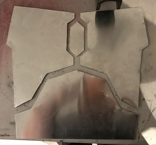

Aktueller Zustand der Platten siehe unten.

Hab meine Weste vorhin abgeholt und mich weiter an den Platten versucht.
Die untere Torso-Platte sieht sehr verdellt aus, das wirkt aber eher durch die Reflexion so.
Freue mich über weitere Kritik ^^
Kleiner Tipp: wenn etwas aufgrund der reflexionen verdellt aussieht, dann ist es verdellt. Besonders bei blankem Metall. :wink:
Beim bearbeiten immer wieder in verschiedenen winkeln gegens licht halten und genau gucken. Dann kriegst du die schon sauber. :wink:
Hey sieht doch schon gut aus und die weste passt auch super.
Die Kragenplatte sollte auf jeden Fall noch etwas gebogen werden. Und wie Adenn schon sagte, an den Dellen würde ich noch arbeiten.
Rest sieht gut aus, soweit ich das beurteilen kann. Die Platten sollte später allerdings etwas weniger eng sitzen.
Da muss auf jeden Fall noch was nachgebogen werden.
Ich hab die Platten auch gerade nur notdürftig mit Heißklebe am Band befestigt um mal zu gucken, wie die auf der Weste wirken.
