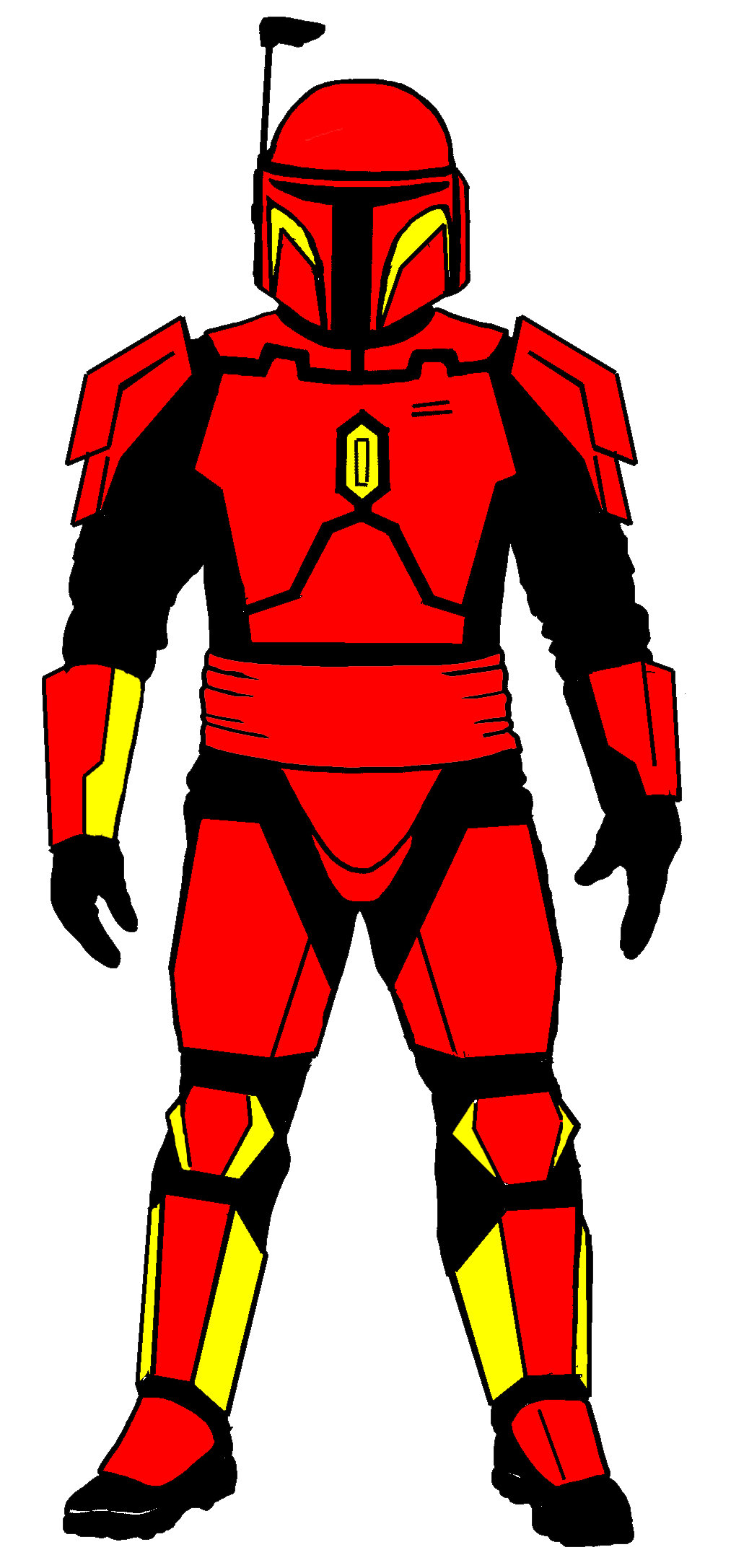

Ich möchte euch gerne unser Konzept vorstellen. Mein Ziel ist es, für mich (1,90 m, aktuelles Wettkampfgewicht 104 kg) und meine beiden Söhne jeweils eine tolle mandalorianische Rüstung zu erstellen.
Da ich noch keine Erfahrung damit habe, ob bestimmte Farben in den mandalorianischen Riten eine tiefere Bedeutung haben, habe ich mich im ersten Schritt an ein gelb-rotes Konzept gehalten. Diese Farbwahl bezieht sich auf unser Familienwappen und spiegelt gleichzeitig meine Wettkampfausrüstung wider.
Der Stil der angehängten Rüstung gefällt mir persönlich sehr gut, und ich hoffe, dass ich hier im klassischen Thread genau richtig bin.

Hi,
also den Plattensatz den du jetzt gewählt hast ist der von Galaxies, damit bist du in diesem Unterforum falsch. Aber ein Moderaror kann dein Konzept bestimmt verschieben.
Farbschema mit Rot und Gelb kann gut zusammen passen. Einzig die Fatbverteilung ist vllt ein Ticken zu “chaotisch”.
Klassisch hast du die Rüstung in einer Hauptfarbe und die Sekundärfarbe verteilt sich über Schultern, Knie und Gauntlets.
Eine weitere Akzentfarbe in sehr kleinen Dosen, kann hier und da auch nochmal für Dynamik im Farbschema sorgen. Musst nur aufpassen das es dann nicht zu bunt und dann wieder chaotisch aussieht.
Muster auf der Rüstung sind auch möglich. Schau dir einfach mal in anderen Konzepten an wie die Leute ihr Farbschema zusammen stellen.
Von der Idee den Chestdiamond in einer anderen Farbe zu machen werden dir hier viele abraten, da es wie der Mittelpunkt einer Zielscheibe aussehen kann.
Stöber hier einfach noch ein bisschen und lass dich inspieren. Aus eigener Erfahrung weiss ich auch das sich das Farbschema über den Zeitraum des Rüstungsbau auch nochmal ändern kann. :slight_smile:
Das Thema Material hatten wir ja schon in deinem Willkommensfaden. Vorzugsweise wird bei uns ausschließlich Metall verwendet. Helm und eventuell Gauntlets dürfen 3D gedruckt sein. Wenn du dich aber der Herausforderung stellen möchtest auch den Helm aus Metall zu fertigen dann gibt es hier im Forum auch ein paar die damit schon Erfahrung gesammelt haben. Alternativ kann man Plastikhelme auch mit sehr dünnem Aluminium überziehen. Gibt hier auch ein paar die das gemacht haben.
So das war jetzt viel :sweat_smile: Ich hoffe ich habe dich nicht erschlagen und konnte dir ein paar nützliche Tipps geben.
Viel Spaß weiterhin beim Ausarbeiten von deinem Konzept. :wink:

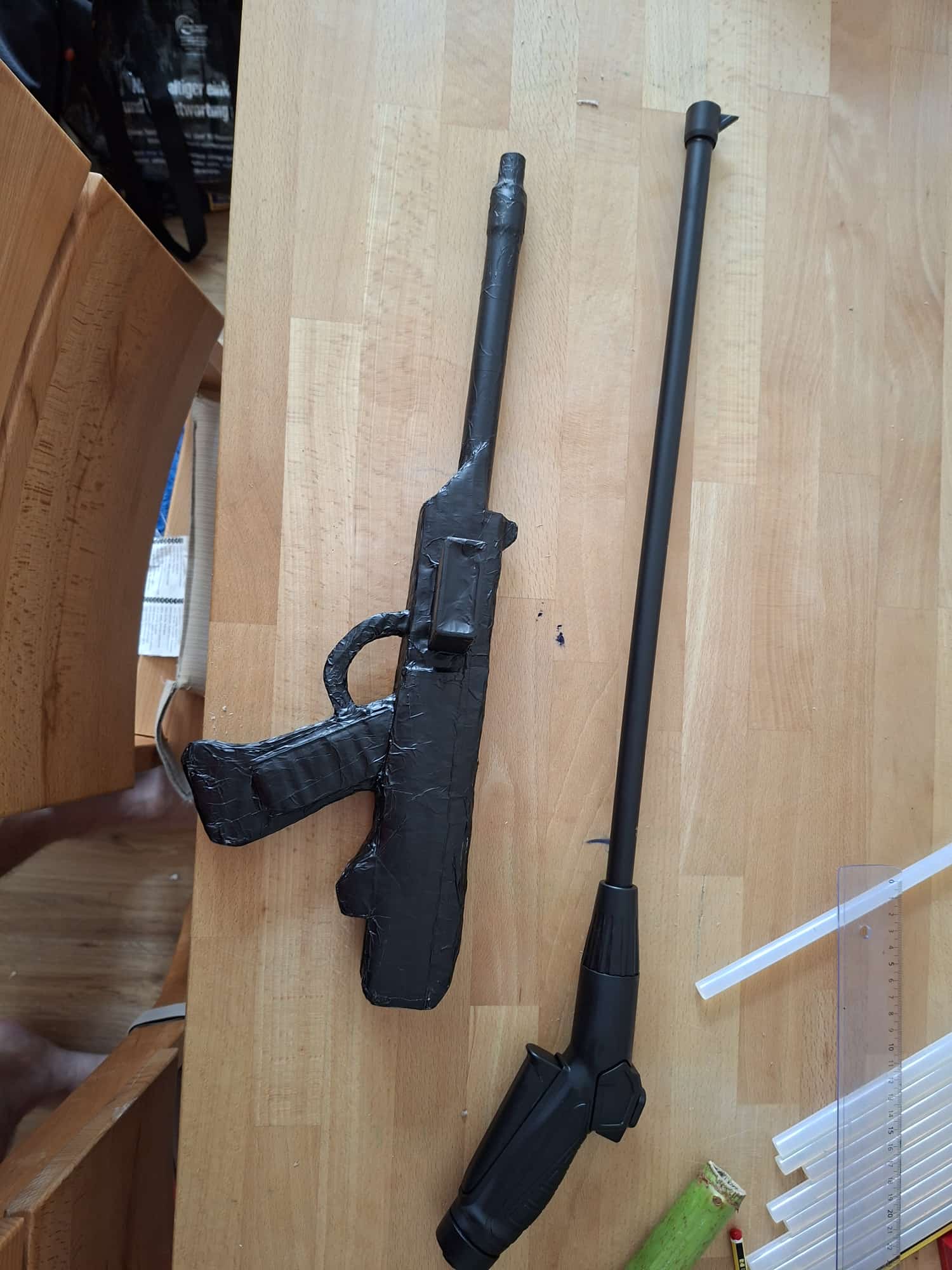

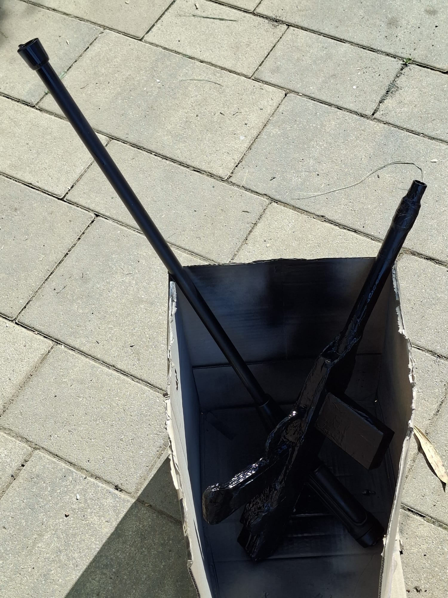

Meine Kids (8 Jahre und 5 Jahre) hatten die Woche über coole Ideen und haben heute ihre ersten eigenen Blaster “Rohlinge” eingefärbt. Nun muss alles etwas trockenen und dann die schöne Farbe wieder etwas runter, damit es nach benutzten Blastern aussieht. Wir können es kaum erwarten auch mit unserem Beskar’gam zu starten. Immernoch großes Lob an alle hier. Ich habe hoffentlich die Tage auch etwas Zeit und Ruhe das Konzept noch soweit zu beenden, dass wir was brauchbares einstellen können. Euch allen schöne Pfingsten

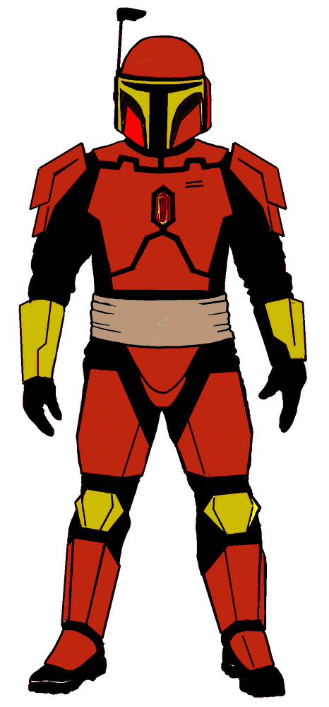

So nun hatte ich Zeit das Konzept nochmals zu überarbeiten, die Fareben sind nun etwas weniger “chaotisch”. Bin gespannt wie das mit der Verarbeitung mit dem Alu wird, Platten liegen schon in der Werkstatt und warten darauf in Form gebracht zu werden.

Ich habe mir mal die Freiheit genommen dein aktuelles Farbkonzept etwas zu editieren um dir weitere Ideen für die Farbverteilung zu geben.
Farben nicht ganz so kräftig/grell. Werden durch Dreck und Battledamage eh an Leuchtkraft verlieren.
Bei den Wangenschrägen empfiehlt es sich sie etwas dunkler oder schwarz zu halten um die Form des Helms zu untermalen.
Visierumrandung ist manchmal cool in einer helleren Akzentfarbe zu machen damit das markante T-Visier zur Geltung zu bringen.
Den Sash habe ich mal hellbraun gemacht um ein wenig Abwechslung rein zu bekommen.
Und ich habe die Zielscheibe entfernt :wink:
Sehe dich aber bitte nicht gezwungen, deine Gam nach unseren “Vorschlägen” zu planen. Sehe es lieber als kreativer Denkanstoß. Wenn du mit deinem Design zufrieden bist und es dir gefällt dann ist das auch ok. Es ist deine Gam und sie muss dir gefallen.

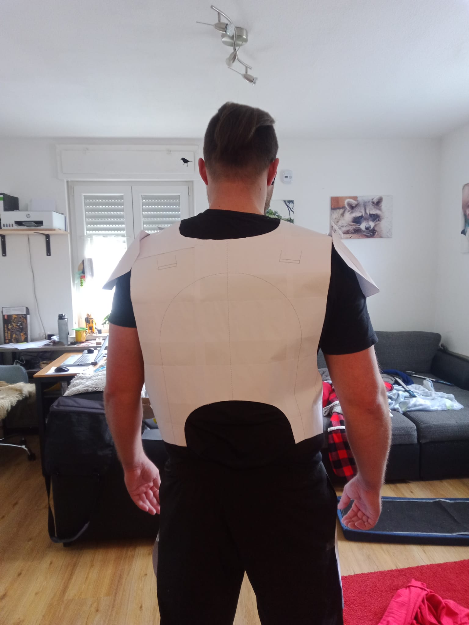

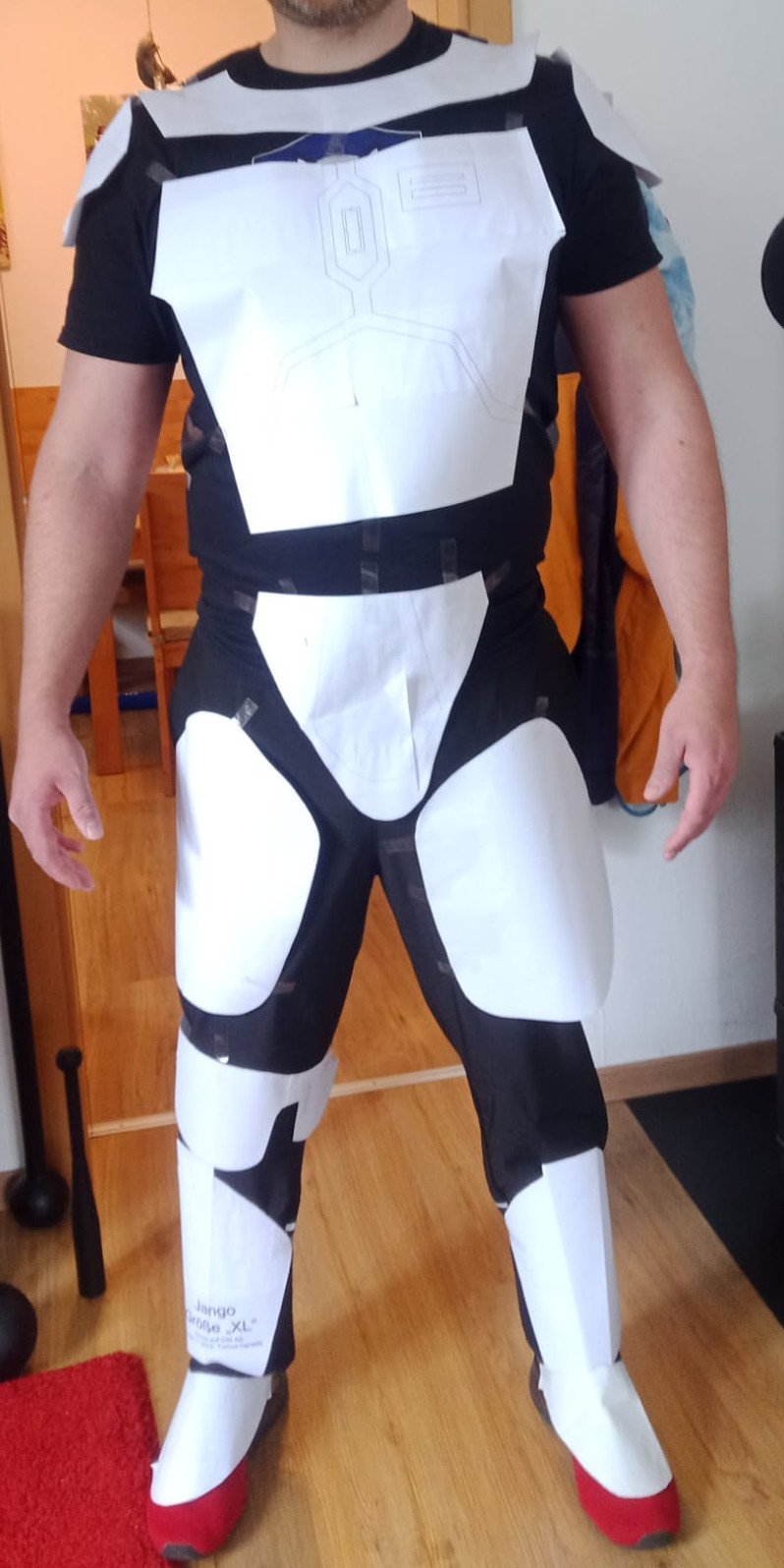

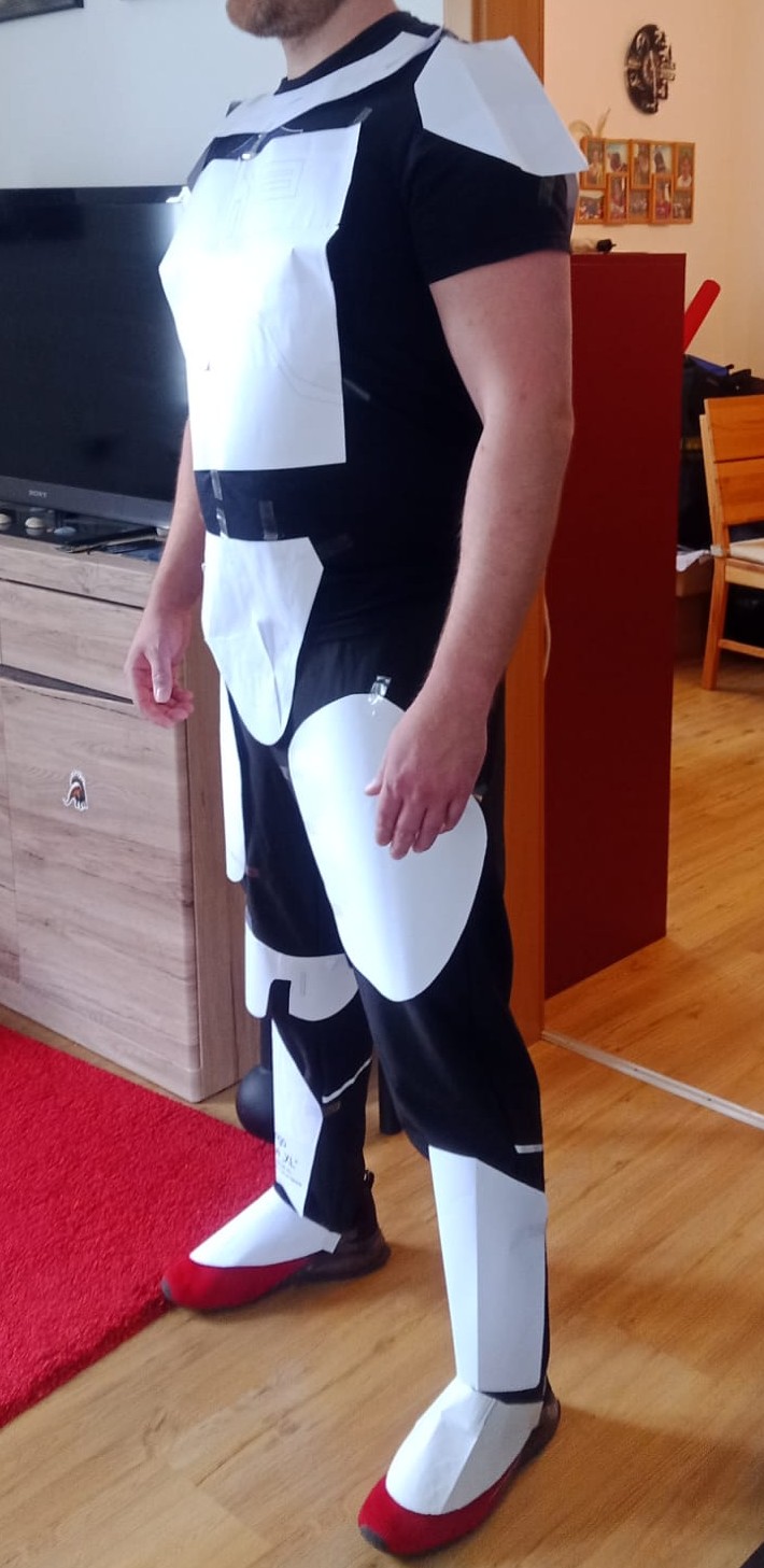

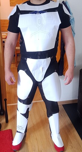

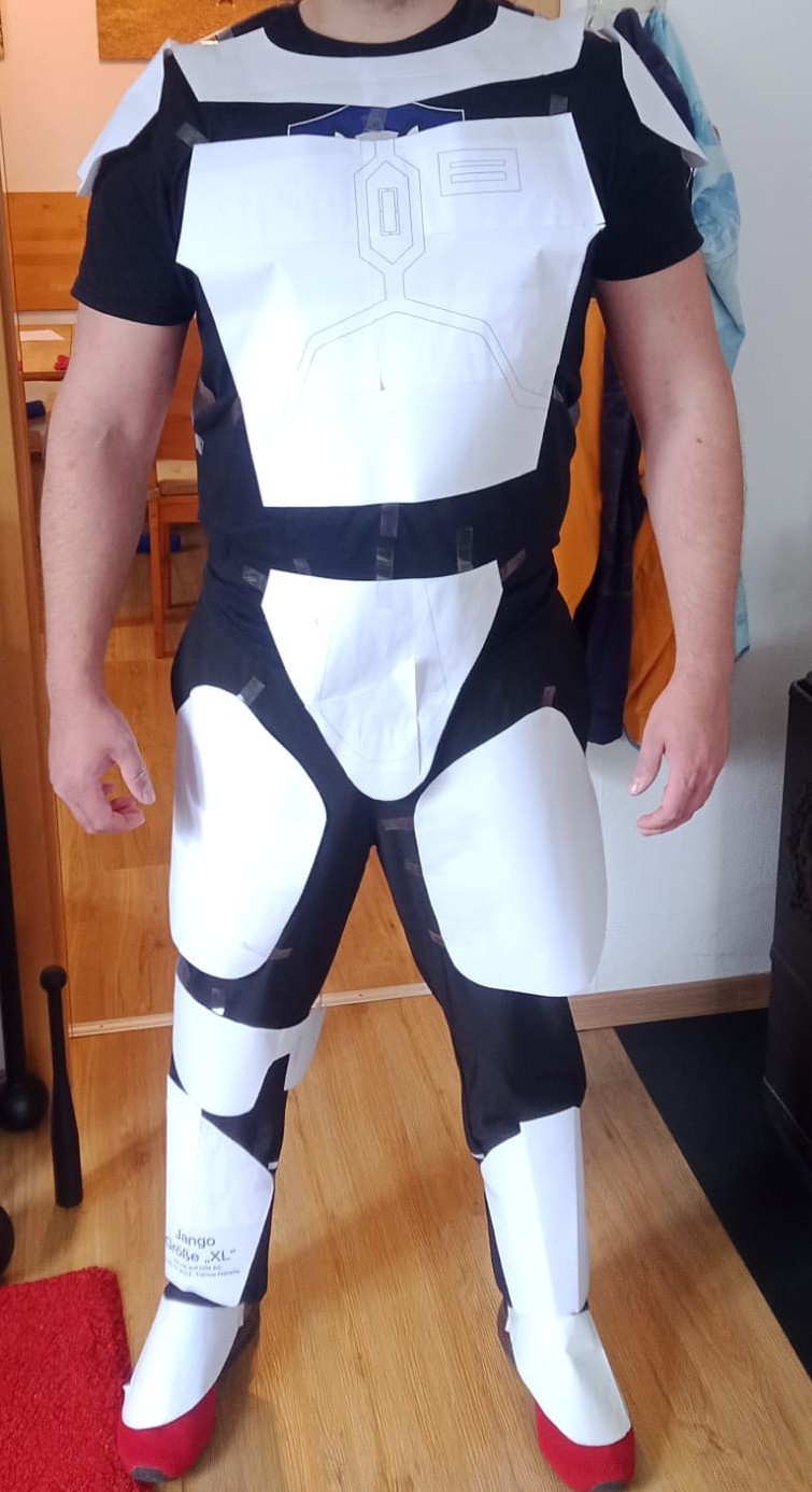

So die Schblone ist fertig. Das allein an sich ran zu kleben eine Herausforderung, welche aber gemeistert wurde. Bin zwar leicht verwirrt, da ich glaube eine andere Schblone zugeschikct bekommen zu haben als geplant aber es hat spaß gemacht und sieht auch passend aus. Was sagen die Profis dazu?
Keine Sorge das ist die klassische Jango Fett-Platte^^
Die Brustplatten und die Bauchplatten, müsstes du nochmal auseinanderschneiden, da diese auch getrennt sind und einzeln beweglich sind. markiere auch deinen Bauchnabel mit einem gelben Post-it/Punkt/Kreide whatever, dann befestige das Ende der Bauchplatte etwa 2 Fingerbreit über diesem Punkt, dann kannst du die Brustplatten dann passend anordnen.
Aber ansonsten würde ich sagen, dass das passt, wie gesagt probiere es mal mit den getrennten Brustplatten, dann sieht man es genauer.
Danke für die Tipps.
Ich hab es extra nicht getrennt da es genau so 2 Finger über dem Bauchnabel sitzt und die Stabilität vom Papier etwas ärgerlich ist zum fixieren.
Schneide sie dann aber auf alle Fälle auseinander bei der Metall Verarbeitung.
