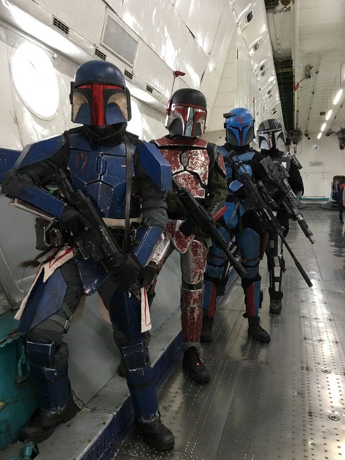

CCXP 2019:
  • Hab mir 3 Dekogranaten gebastelt + Halterungen am Gürtel
  • Eigentlich auch nen schicken Mandodolch, von den finde ich grade allerdings keine Bilder, aber nach dem ich ihen auf der CCXP auch gleich wieder verloren hab, muss ich mir eh einen neuen bauen -.-
  • Finetuning bezüglich des Sitzes der Platten versucht
  • Man siehts vmtl auf den Bildern der nächsten Con besser, aber ich bin auch ein UF-Pro-Jünger geworden und mir nen Satz Ausrüstung von denen als Unterkleidung gehohlt (Danke Sycend xD)
  • Achja und nen neuen Helm, den ich zu Weihnachten bekommen hatte^^

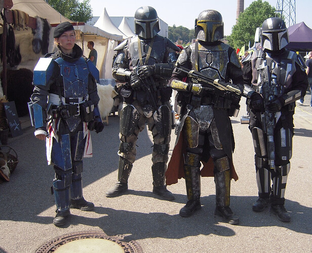

FarK 2019:
  • Nein ich bin nicht auf Fingerlose Handschuhe umgestiegen, aber meine Handschuhe haben nich über den Gips gepasst^^
  • Helm vergessen, aber Barett steht mir auch halbwegs
  • Bin wie gesagt wieder weg von den "Oversized-Schienbeinplatten), kann aber Schweizer Armeegamaschen unter den Platten nur empfehlen. Verhindern auch, das das Alu die Schuhe silbern aufreibt.
  • Kaum Veränderungen im Plattensatz, da der Fokus in den letzten Monaten zu 80% auf meinen Römerkram lag

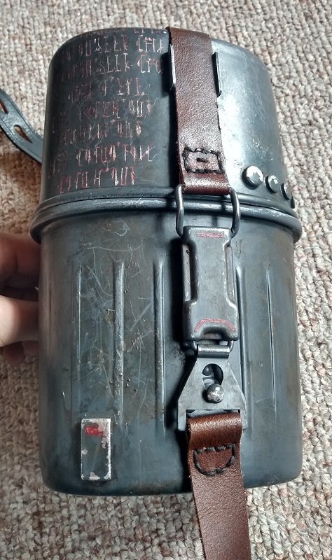

Neue Trinkflasche:
Aus alten THW-Beständen, ergo schon in einem schönen Grauton lackiert. Also noch Gurte ausgetauscht, noch ein bischen was rein graviert, ein bisschen was drauf geklebt, nachlackiert und -gemalt, Dreck drauf und gut ist. Man kann es sich ja ab und an auch etwas leichter machen.
Vergleichsbild zum Original: https://miltrade.de/images/product_images/original_images/FeldflascheMetall1.jpg
Ergebnis:
Fasst bis zu 800ml, die Feldflasche passt unterjeden Wasserhahn und ich kann alles eigenständig rausholen und wieder Verräumen.

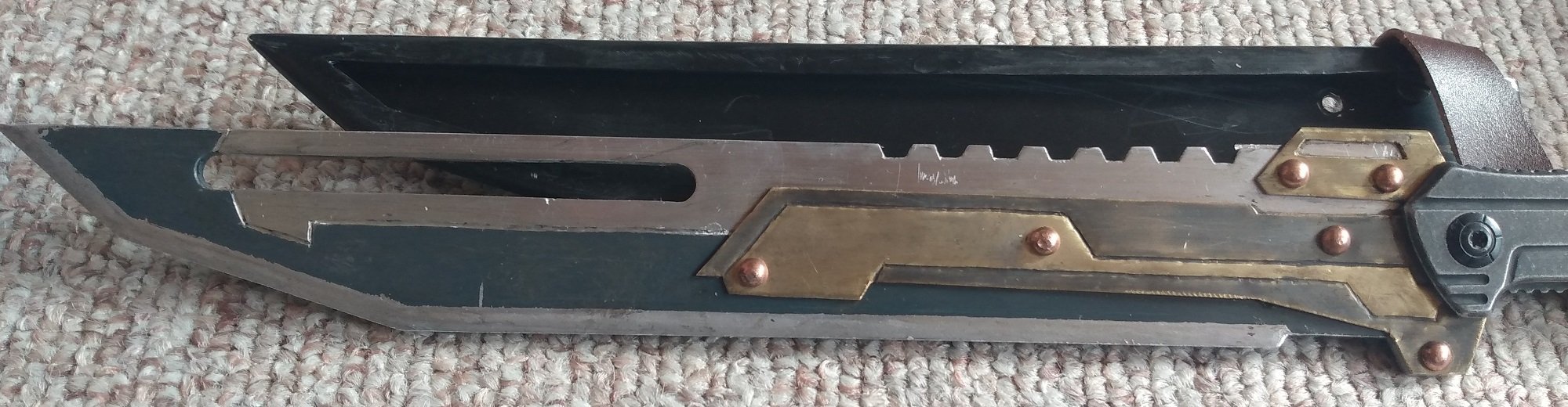

Mein altes Messerchen hatte ich ja unfreiwillig einem glücklichen Besucher der CCXP geschenkt, also hab ich mir ein neues gebaut.
Grundlage war wieder ein Aluflach (40x3x370mm), welches ich an der Säge auf der Arbeit grob ausgeklinkt hatte und daheim mit Feile und Dremel zurecht geschliffen habe. Beschlagen mit 0,5mm Messing (teils mit Brünierung von Ballistol brüniert) under Zuhilfenahme von Halbrundkopfvollnieten aus Kupfer. Der Griff kommt wieder von einem Klappmesser.
Und zum Schutz vor erneutem Verlust, habe ich mit dann noch eine simple Scheide aus 1mm Alublech gebaut, die ein Kollege von mir netterweise an den Stößen verschweißt hat. Verschliffen, Schwarzlackiert, hinten Aufhänger dran und gut ist. (Das war tatsächlich schon recht improvisiert weil die WWC immer näherrückte, ich schon echt viel Zeit in das Messer gesteckt hatte und langsam das Zeug nicht mehr sehen konnte (v.A. wenn es nicht so funktioniert hatte wie gewollt)^^°
Für die Augen:
Mein Plan war eigentlich das Messer an den Gürtel zu hängen, jedoch ist es durch den (Stahl-)Griff kopflastig und hängt deswegen immer mit Griff nach unten. Ich hab zwar den Lederstreifen als Sicherung gegen ungewolltes Herausfallen/ungewolltes Ziehen durch dreiste Besucher eingebaut, allerdings traue ich ihm auch nicht voll und ganz, gerade wenn man mal rennt und das ganze länger in Bewegung ist. Außerdem scheut gebranntes Kind Feuer.^^
Deswegen war mein neuer Plan die Scheide am Kama zu befestigen, ähnlich wie Ka-Te es gemacht hat. Aber bis zu nächsten Con ist ja noch etwas Zeit zum Herumbasteln^^

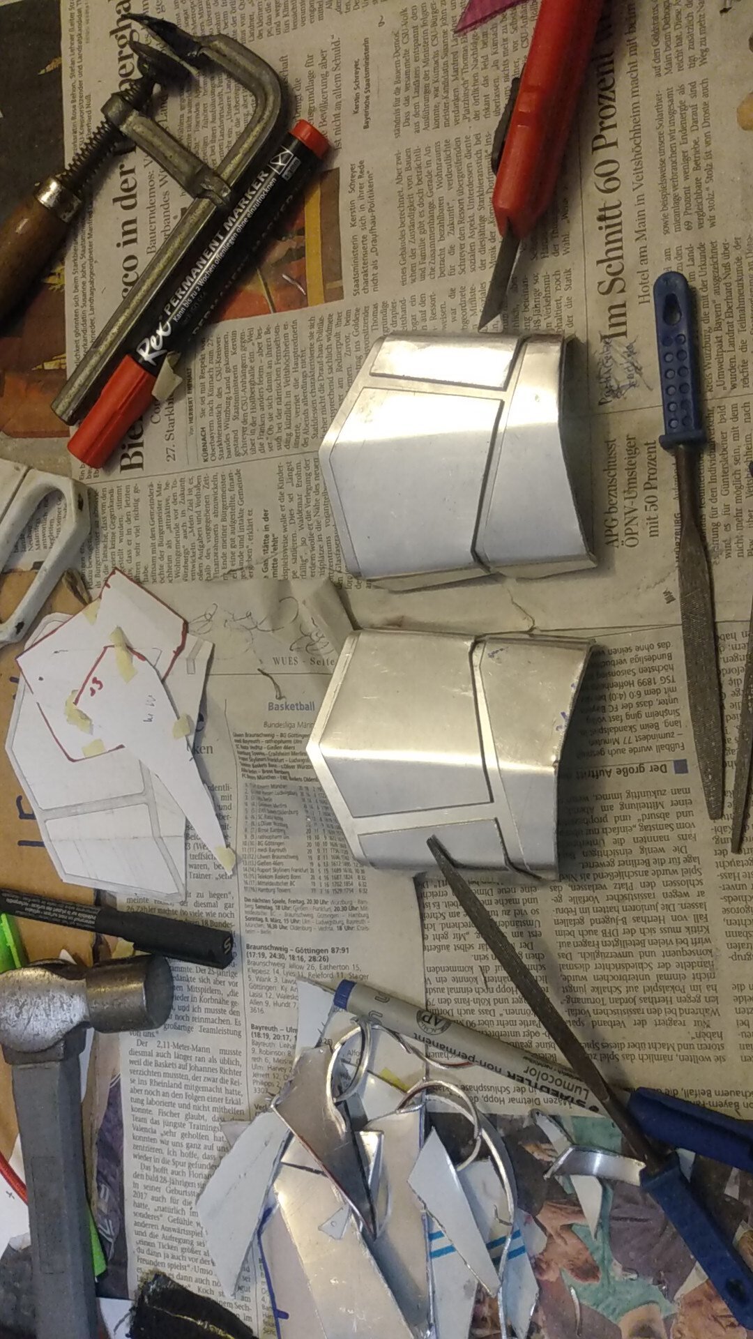

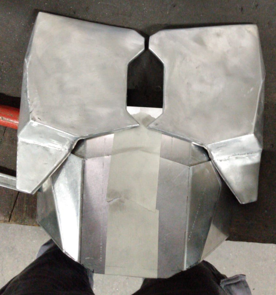

Gibt was neues. Wollte mich ja wie angekündigt an dem zwoten, deutlich schickeren, Plattensatz aus “The Mandalorian” versuchen. Da ich allerdings nicht vorhabe nen komplett neuen Satz zu machen bzw ne zwote 'gam anfangen werde, werdens nur die Brust und Bauchplatten und was für Kragen/Schultern werden.
Tl;dr: The Mandalorian, zwoter Plattensatz, Brustplatten, jetzt auch aus 1,5mm Alu in der Schmiede vertreten.
Formtechnisch fast fertig.
Falls es jemanden Interessiert, halbfertig:
Sind keine schönen Nähte, aber 1,5mm Alu ist auch nicht ganz einfach zu schweißen, zumindest für mich noch nicht. Aber hey, grinding and paint, make me the welder I ain’t (yet).
Auch wurden hier die Ränder noch nicht abgekantet um das Spannen vor dem Schweißen nicht noch schwieriger als nötig zu machen.

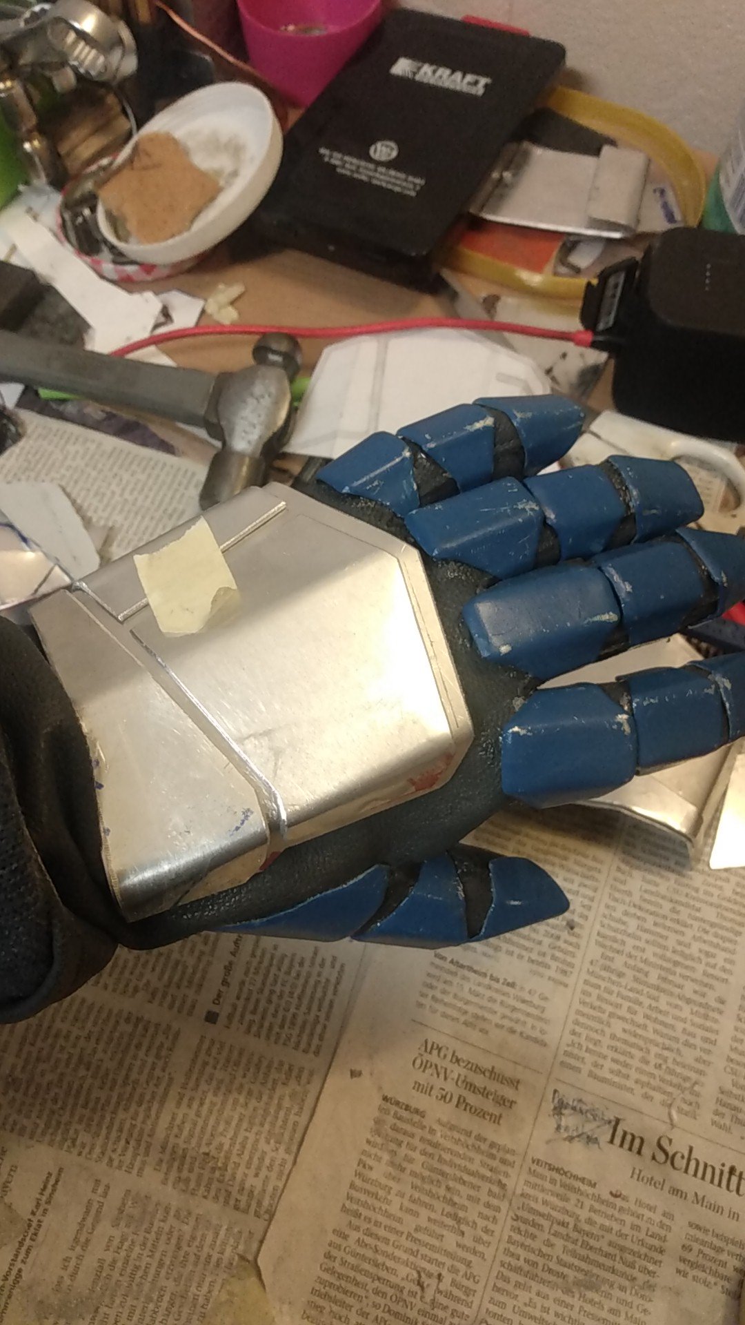

Zwotes laufendes Projekt: Handrückenplatten
Auch die bekommen noch Details, dann halt dei übliche Befestigung, Lackierung usw
