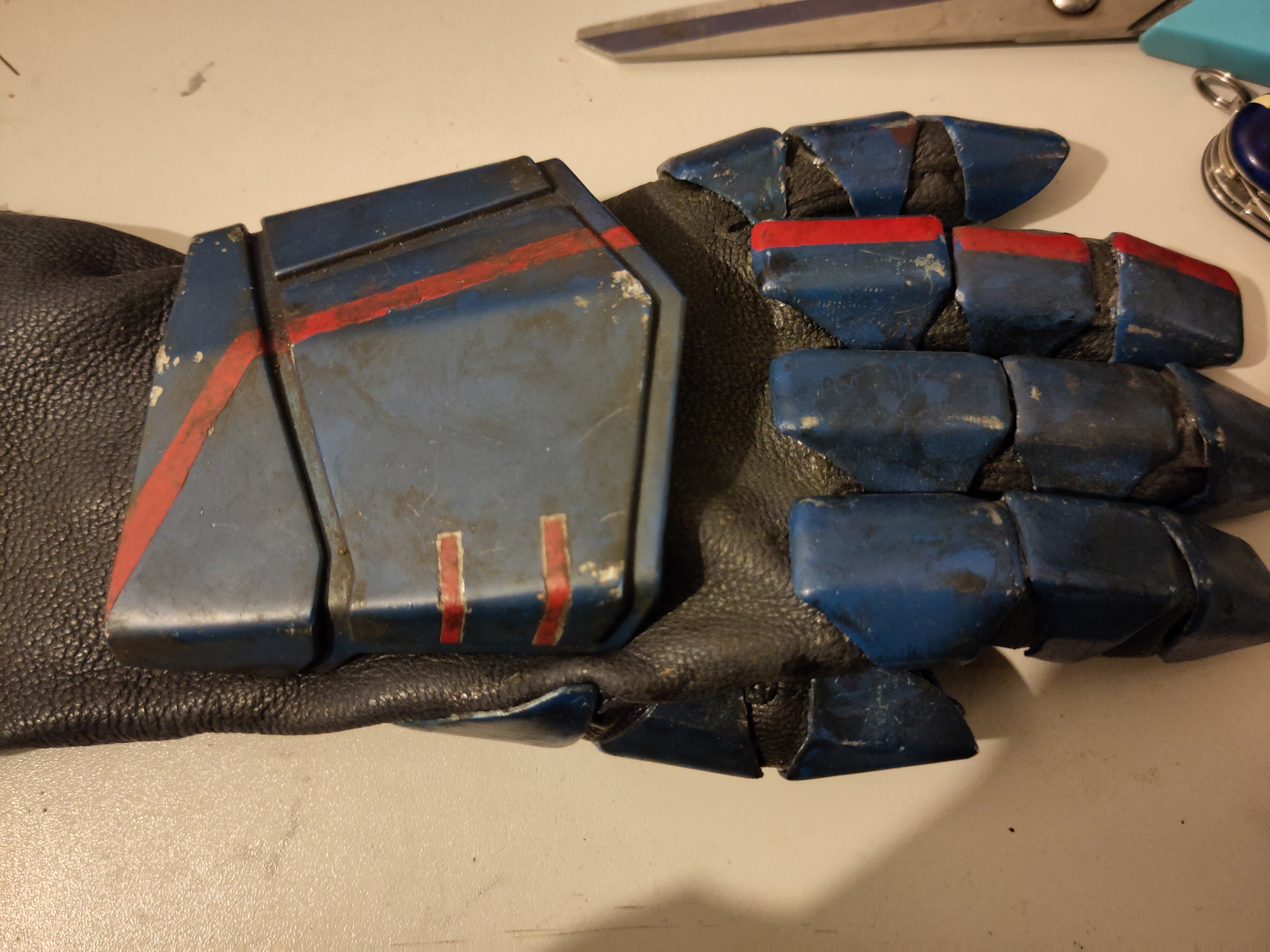

So schauen übrigens die Panzerhandschuhe aus meinem letzten Post in fertig aus:
9 „Gefällt mir“
Schön gearbeitet, gefällt mir richtig gut

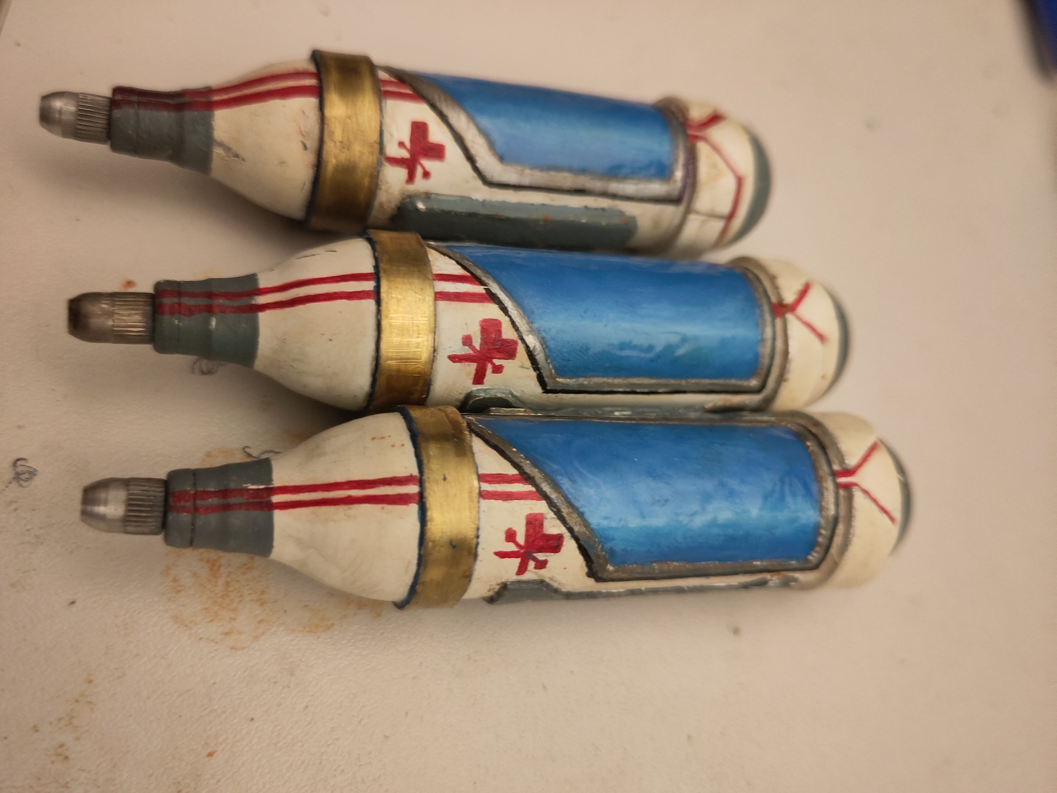

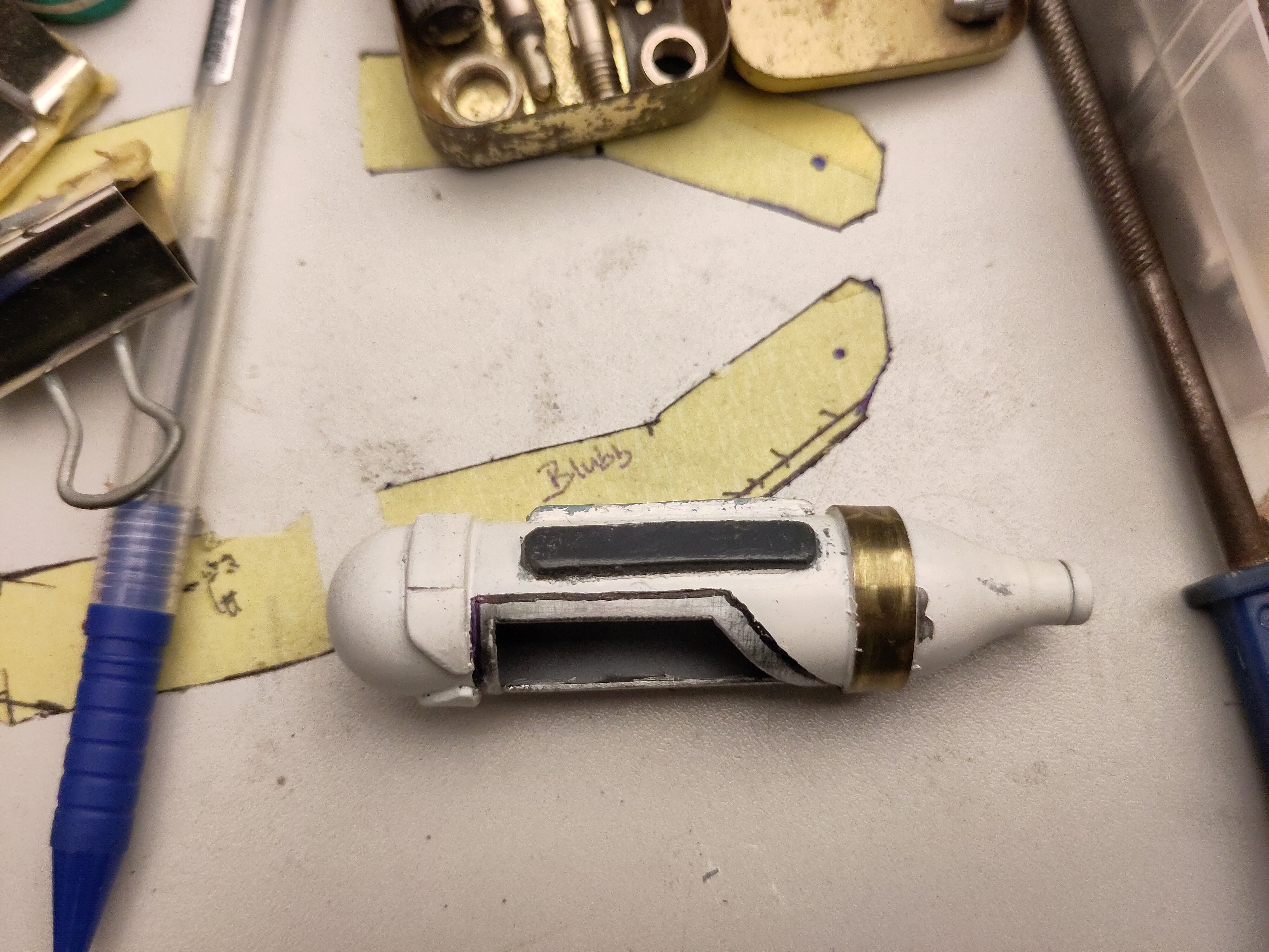

Zur Abwechslung mal nix fertiges sondern eine kleine WIP Spielerei:
Eine Bactaphiole, inspiriert von Outlaws. Silouette wird plus/minus so bleiben, aber der Paintjob definitv noch anders. Zudem will ich den Innenraum noch mit blauer Modelliermasse füllen bzw die potentiell nicht blaue Modelliermasse blau anmalen.
Und wenn ich danach noch Laune hab, gibt’s noch zwo weitere.
P.S. Die Innenseiten des “Fensters” sind entgratet, die Unebenheiten sind Reste der Maskingfluid mit der ich beim Lackieren bedingt erfolgreich experimentiert habe.

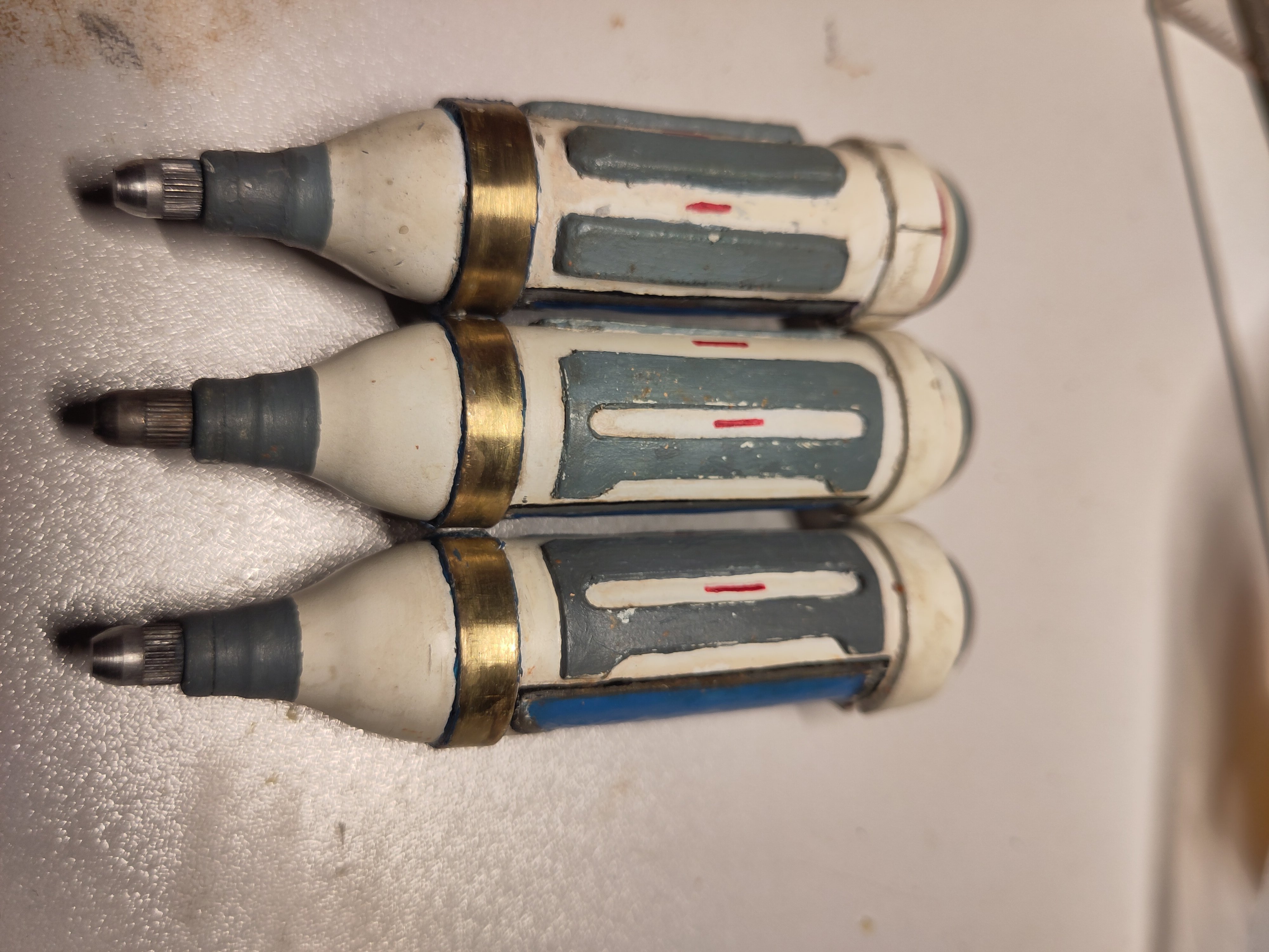

Echt schicke Idee, die Kapseln noch auf zu hübschen.
Wenn du zb eine Makrolohnscheibe einsetzt kann man sie sogar richtig befüllen. Es gibt im Terrarisikbereich Wassergel für Insekten, das kann man auch einfärben.
Habe ich schon mal gemacht und bei einem großen Teil, das befüllt ist sogar noch mit LED’s beleuchtet.
Ich hab mir zwar was von dem Wassergel gekauft, mich dann aber doch dazu entschieden, das ganze massiv zu umzusetzen. Dafür habe ich erst den Großteil des Korpus’ mit Heißkleber ausgefüllt und dann gerundeten Teil hinter den “Fenstern” mit Modelliermaße gearbeitet. Nach dem Trockenen noch mal drüberschleifen, Farbe drauf und dann noch mal ne dünne Schicht Holzleim für den Glasscheibeneffekt.
Für die rechte Beiden hab ich mir von Roya Teile auslasern lassen, was den Vorteil hat, das man vor dem Aufkleben keine Knicke der Blechschere rausarbeiten muss.
Wenn man das ganze zylindriger gestalten würde, also mehr wie im Original, hätte ich noch geschaut das man blaues Acryl im passenden Durchmesser findet, aber das hier sollte ja auch ehr ein Teile-aus-dem-Fundus-endlich-mal-nutzen-und-nicht-mehr-Zeug-kaufen-Ding werden.

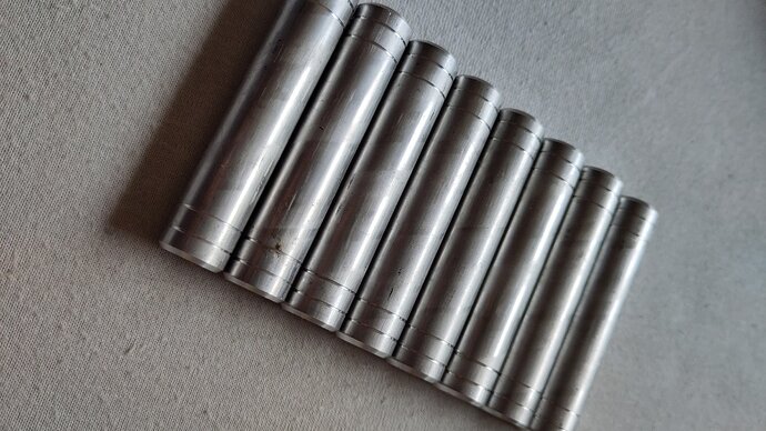

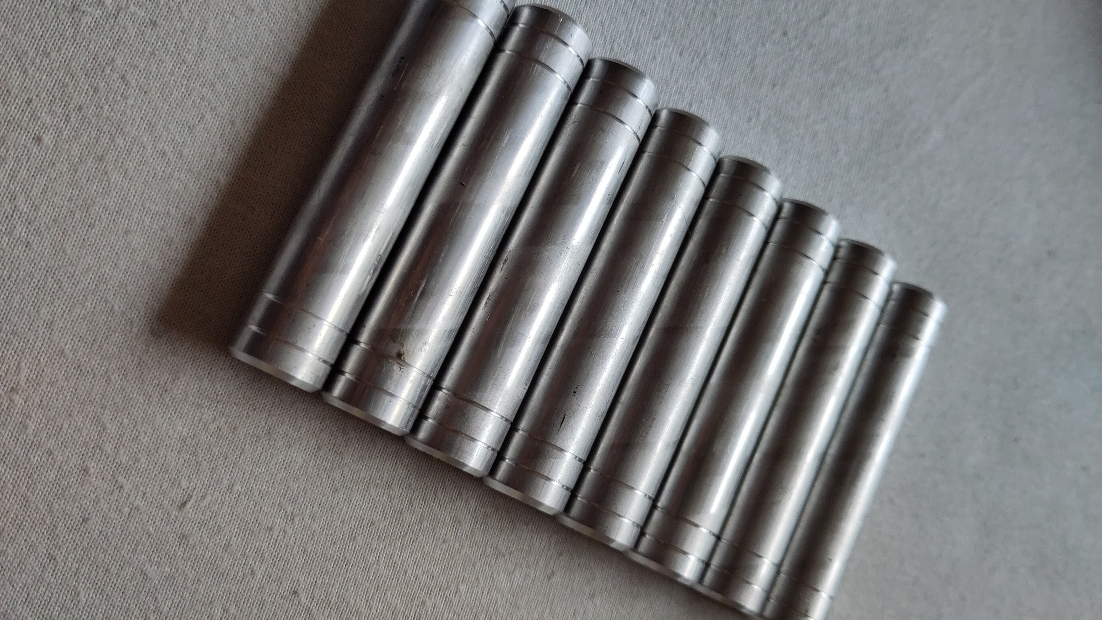

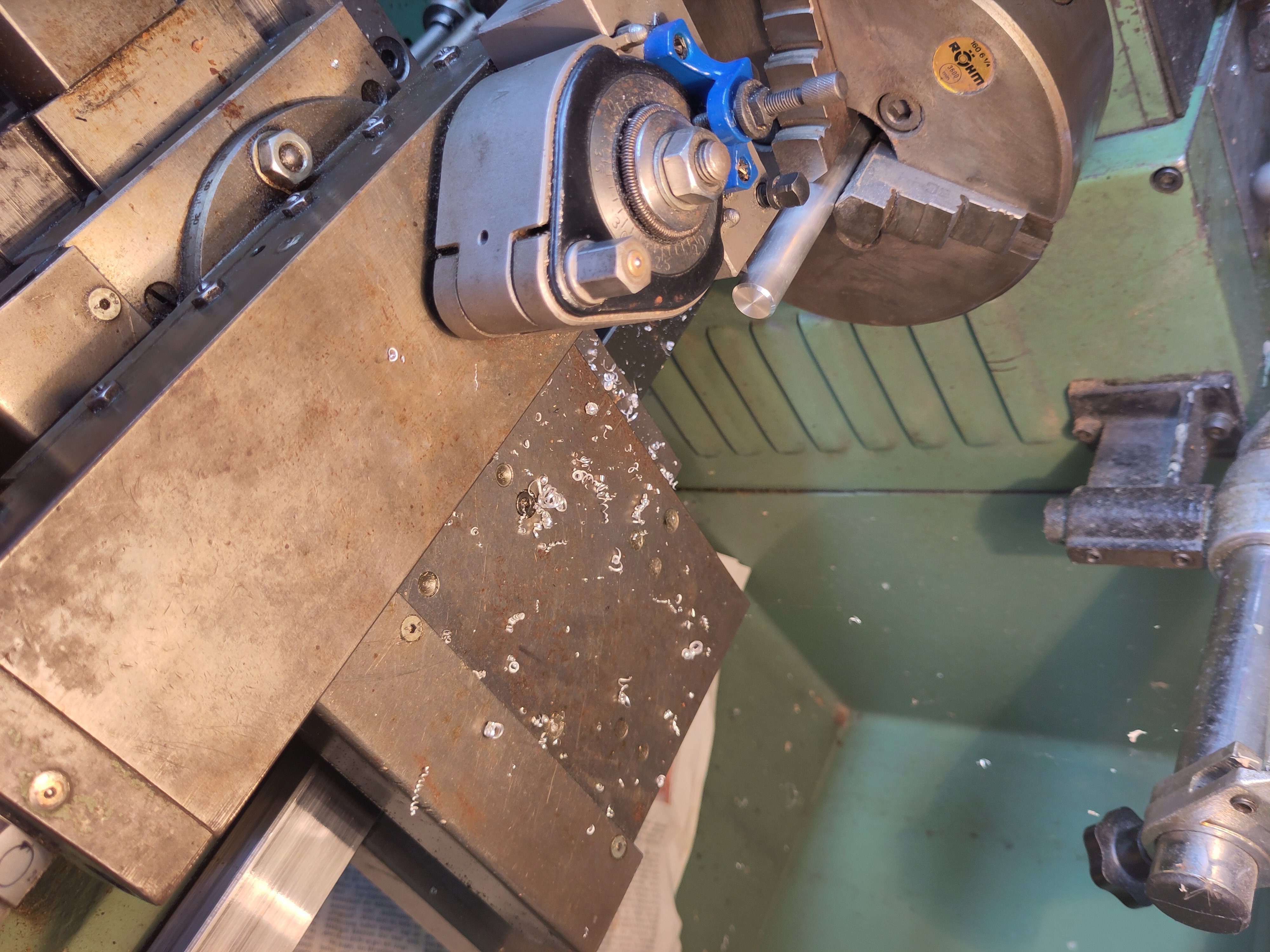

Ich bin spontan an ein paar Kilo Alurund gekommen und hab die Feiertage genutzt um mich an der Drehbank in der Verwandschaft auszutoben:
Die Teile haben nicht 100% Originalmaß, weil ich hier vor allem 15er Rund hab (im Original sinds 21mm, laut Internet).
Aber ich bin auch nicht so groß von daher finde ich in der .Zip-Version fast passend.
Aber das Drehen hat richtig Laune gemacht :grin:
Wenn mir langweilig wird, geh ich in die Serienproduktion und laufe dann wie Minirambo mit Knielangen Patronen Gurten dich die Gegend :laughing:

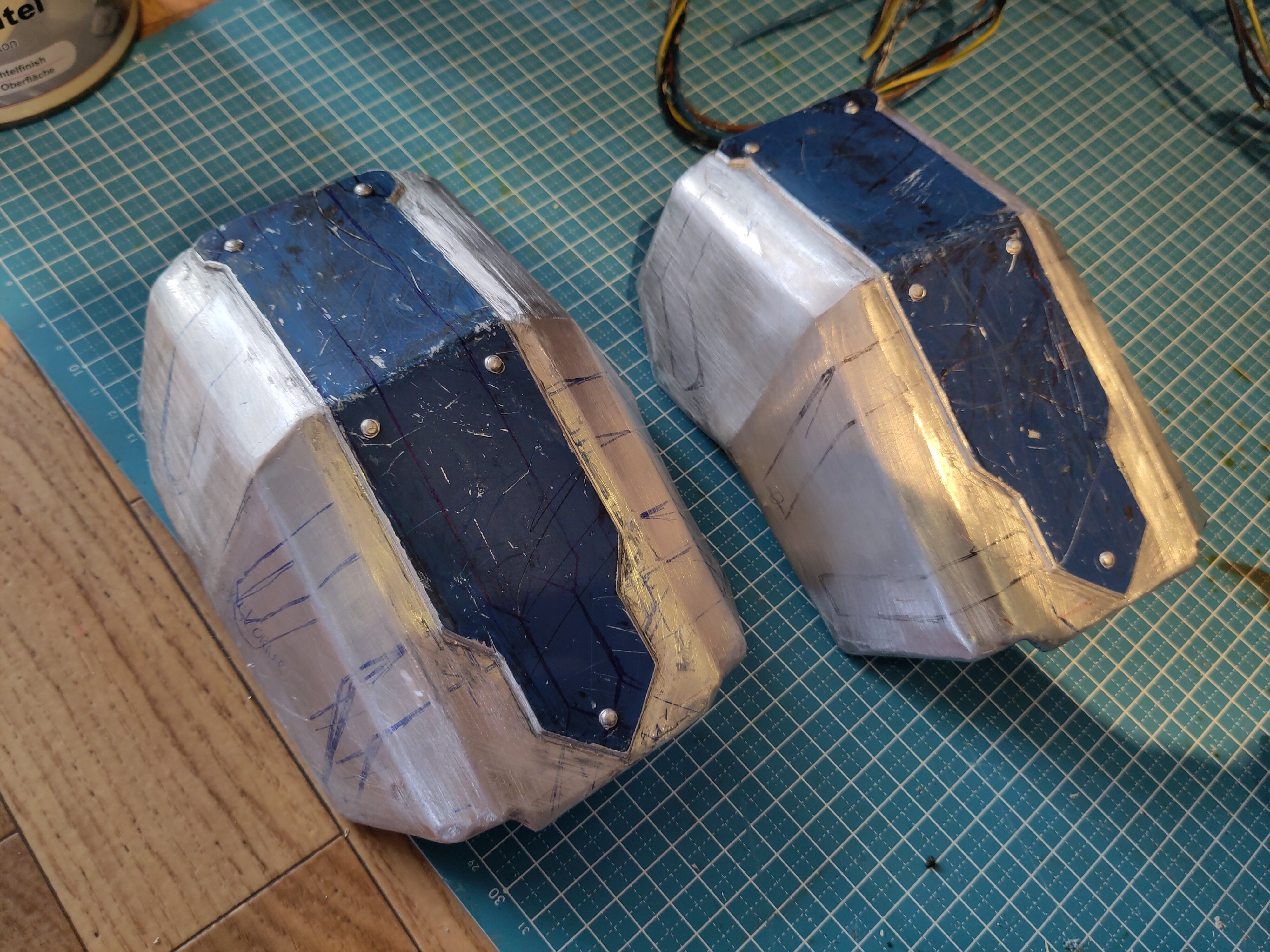

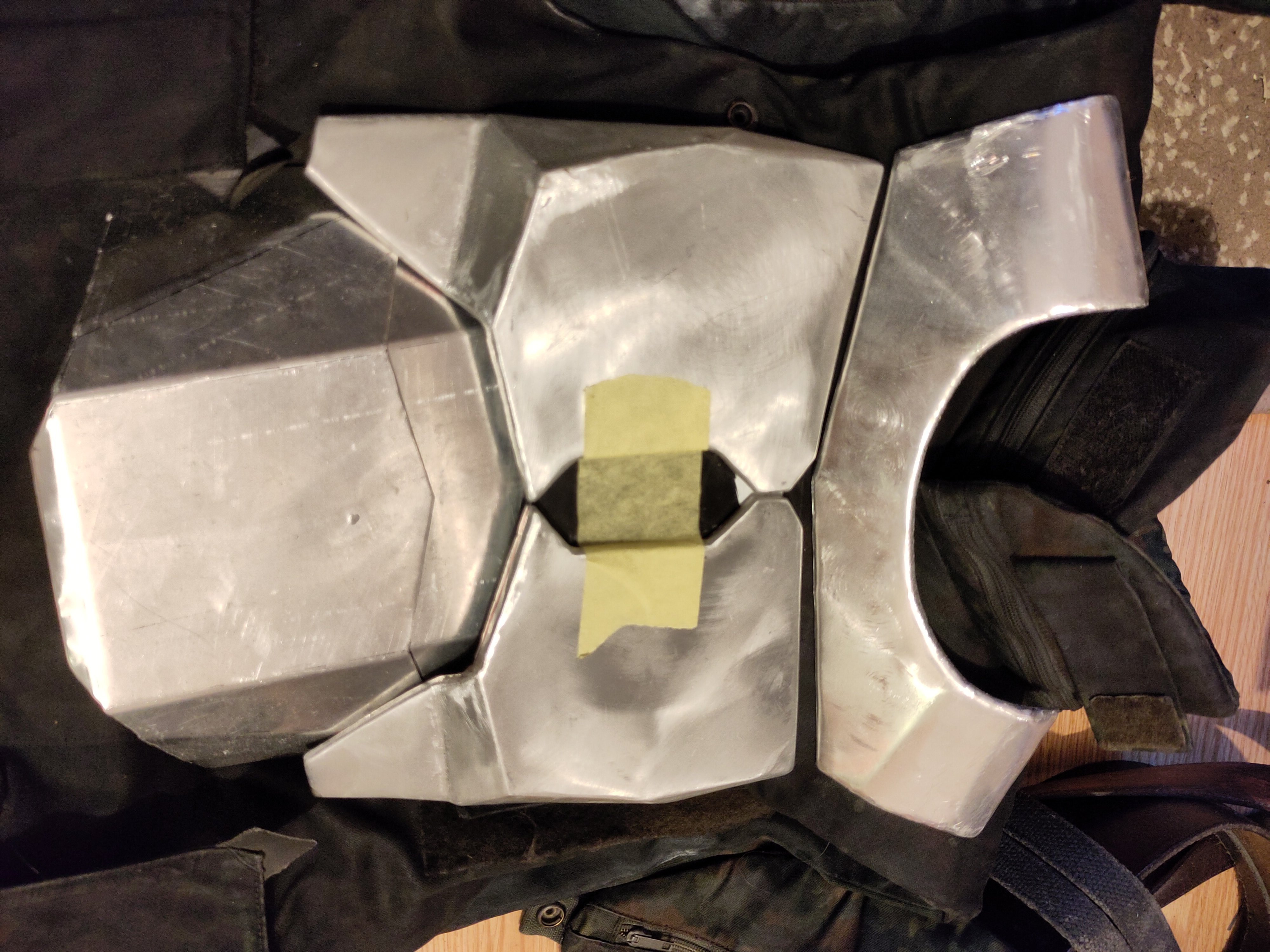

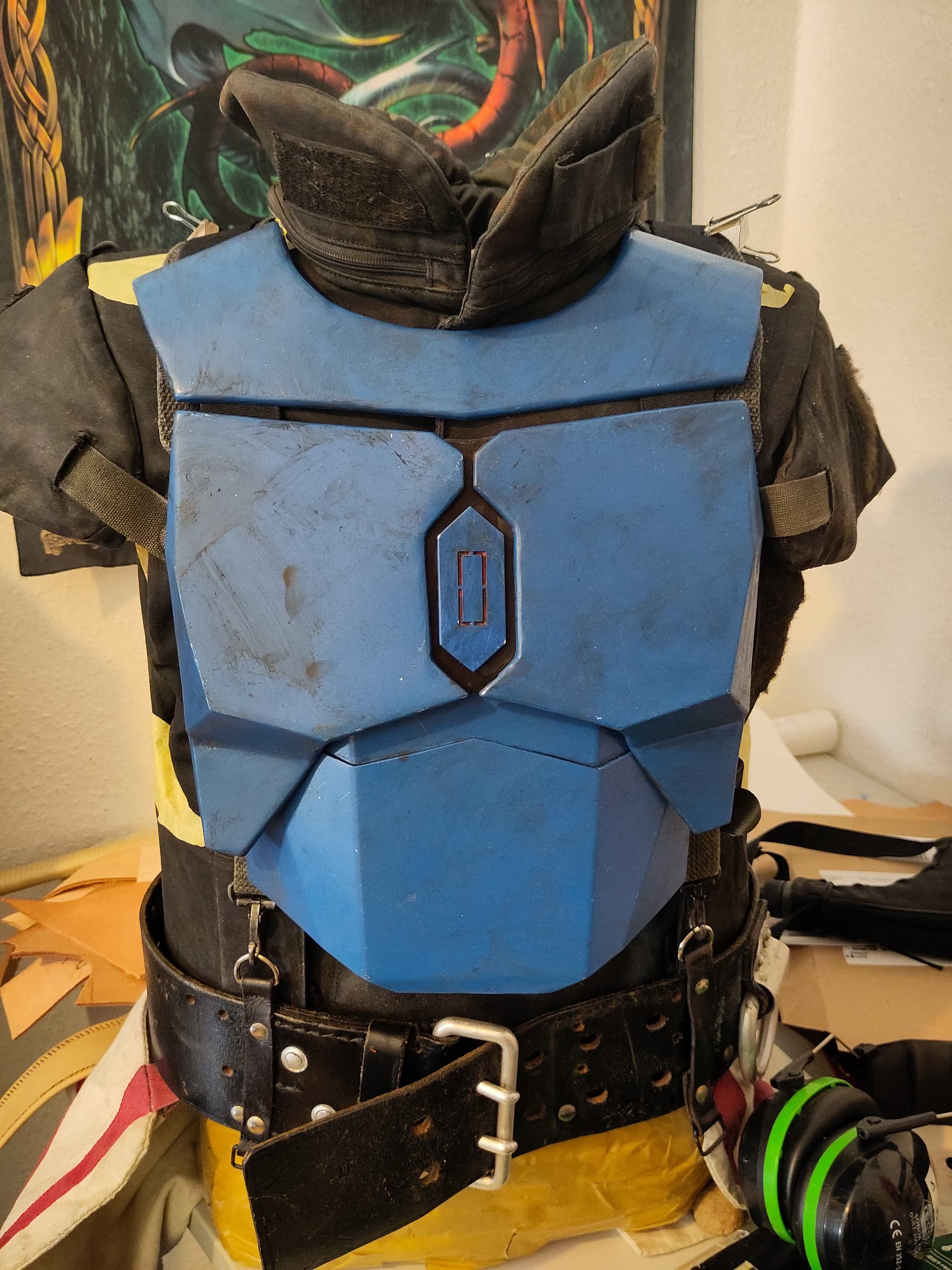

Die Bauchplatte des Mandaloransatze habe ich aus zwei übereinanderliegenden Blechen gebaut. Da ich mit dem Bau des Satzes begonnen hatte als ich noch in der Ausbildung war, war der ursprüngliche Plan beide Ebenen miteinander zu verschweißen.
Allerdings ist das Projekt aufgrund persönlicher Gründen ja recht lange liegen geblieben und mittlerweile hab ich kein direkten Zugriff auf ein WIG-Schweißgerät.

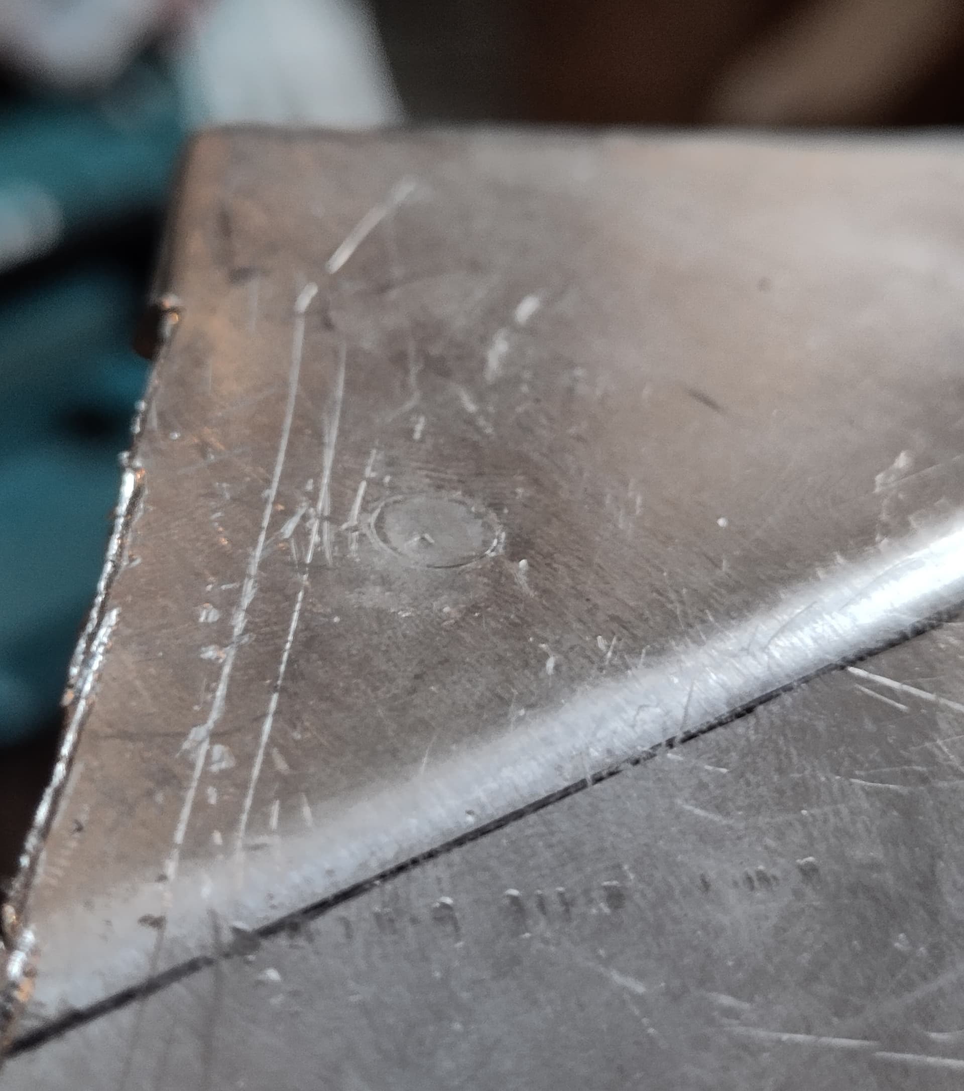

Daher die vermutlich auch für einige hier interessant sein könnte: Wie verbinde ich das ganze, sauber und so das es idealerweise auch einen Mandohaufen aushält?
-Kleben wollte ich nicht, da ich beim Kanten nicht saubergenug gearbeitet habe, als das beide Bleche ohne Spaltmaß aufeinander auflagen. Da hab ich zu viel Schiss das es beim Pressen während der Klebertrocknung zu viel Spannungen bekommt und sich langfristig wieder Spalten zwischen den Platten auftun.
-Blindnieten oder Halbrundkopfnieten (vgl meine Schulterplatten) wolle ich nicht nutzen, da sie die cleane/ebene Optik der Platten brechen.
-Man hätte vllt noch dei Obere Platte größer fertigen und dann um die untere Ebene umkanten können, aber ich hatte die Platten ja schon fertig und wollte kein weiteres Material verbraten.

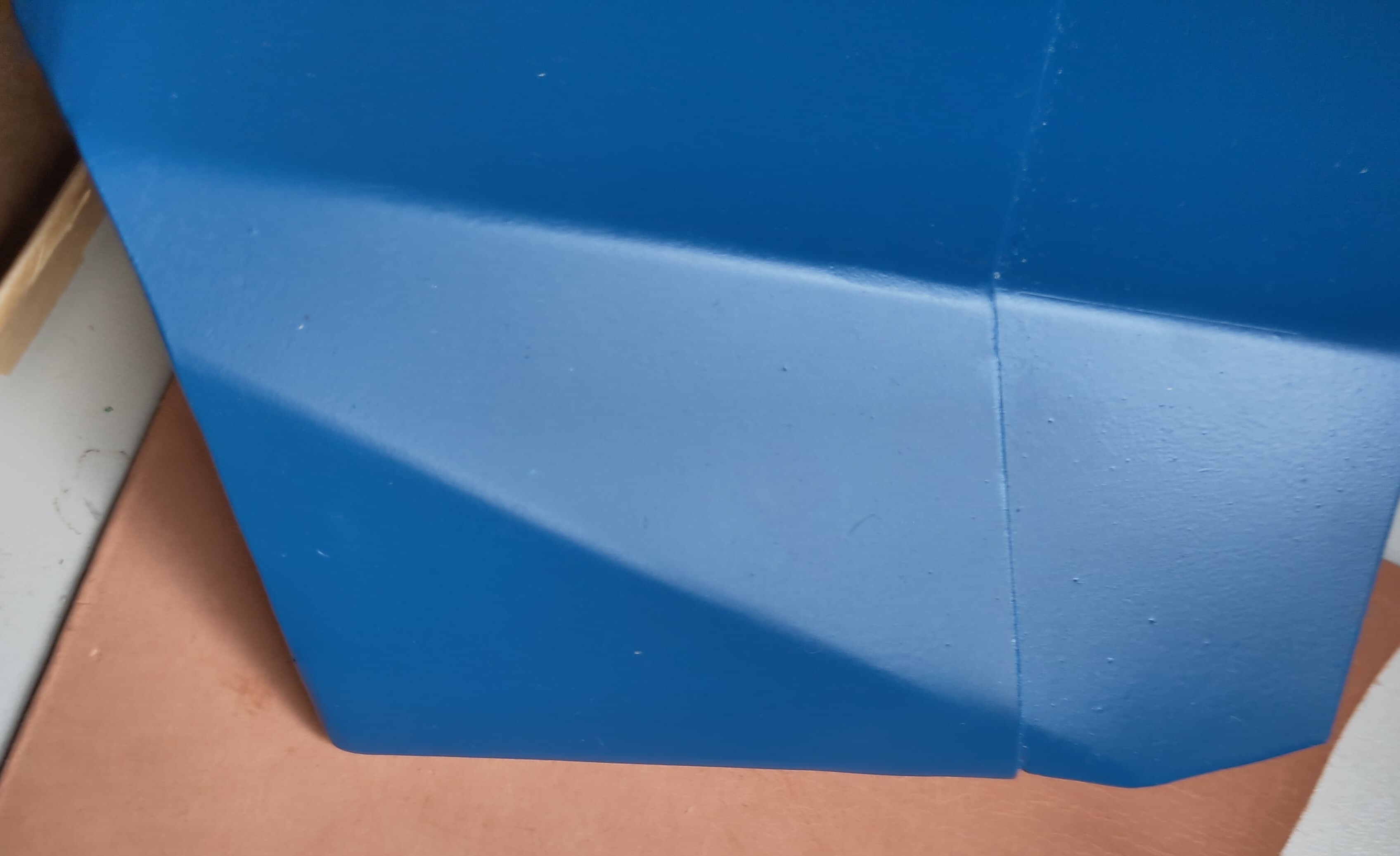

Die, oder zumindest eine, Lösung: Alusenkkopfnieten.
Ich habe meine Platten ja aus 1,5mm Alu gebaut und empfehle für die obere Schicht die selbe oder höhere Materialstärke zu verwenden. Andernfalls besteht das Risiko, das der Niet ausreist.
Ihr braucht also:
Senkkopfnieten (meine hatten die Maße 3x 8mm und haben 4€ pro 100 Stück gekostet, also nicht die Welt)
Einen 90°-Kegelsenker und einen Akkuschrauber
eine glatte Oberflache die ihr als Amboss nutzen könnt
Optional einen Winkelschleifer mit Polierzeug (das kann man sich aber sparen wenn man im Vorfeld sauber arbeitet und hinterher Dreck draufhaut)
Ihr bohrt in der Schaftstärke eueres Niets durch beide zuverbindenden Ebenen. Anschließend wird das obere Blech, also die Sichtseite, mit dem Kegelsenker soweit gesenkt das der Niet bündig mit der Oberfläche drinnen liegt. Hier bei lieber öfers unterbrechen, probieren und nachsenken. Wer hier zu fleißig ist nimmt unnötig Material ab und darf später Dellen rausspachteln.
Ist man mit der Tiefe zufrieden wir der Niet auf der Rückseite flachgeklopft. Ggf, kann man zuvor noch den Nietschaft mit ner Kneifzange kürzen, das ca 2-3mm überstehen. Ich habe zum flachklopfen mit einem Kugelkopfhammer recht gute Erfahrung gemacht, bin das aber auch vom Segmentata bauen gewöhnt.
Abschließend kann man die Vorderseite noch glattschleifen bzw polieren.

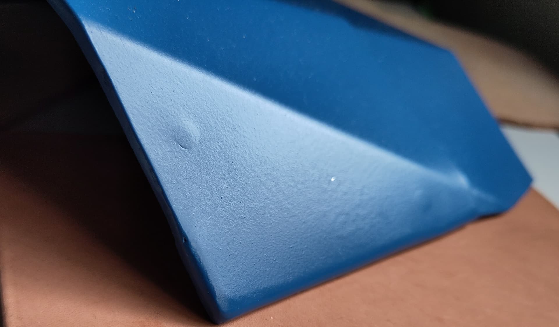

Vor dem Lackieren, ohne weiteres Verschleifen:
Nach dem Lackieren:
Die Bilder sind extra in Originalauflösung gelassen worden, das man die Unsichtbarkeit nicht auf die Pixelmatsche schieben kann^^
Wenn mans weis, kann man die Positionen in der Reflektion sehen, aber das sollte sich auch geben wenn dann Dreck drauf und die ersten Kratzer drinn sind.
Mögliche Anwendungsgebiete: Laschen mit hoher Belastung, Flächig aufliegende Teile, uvm…

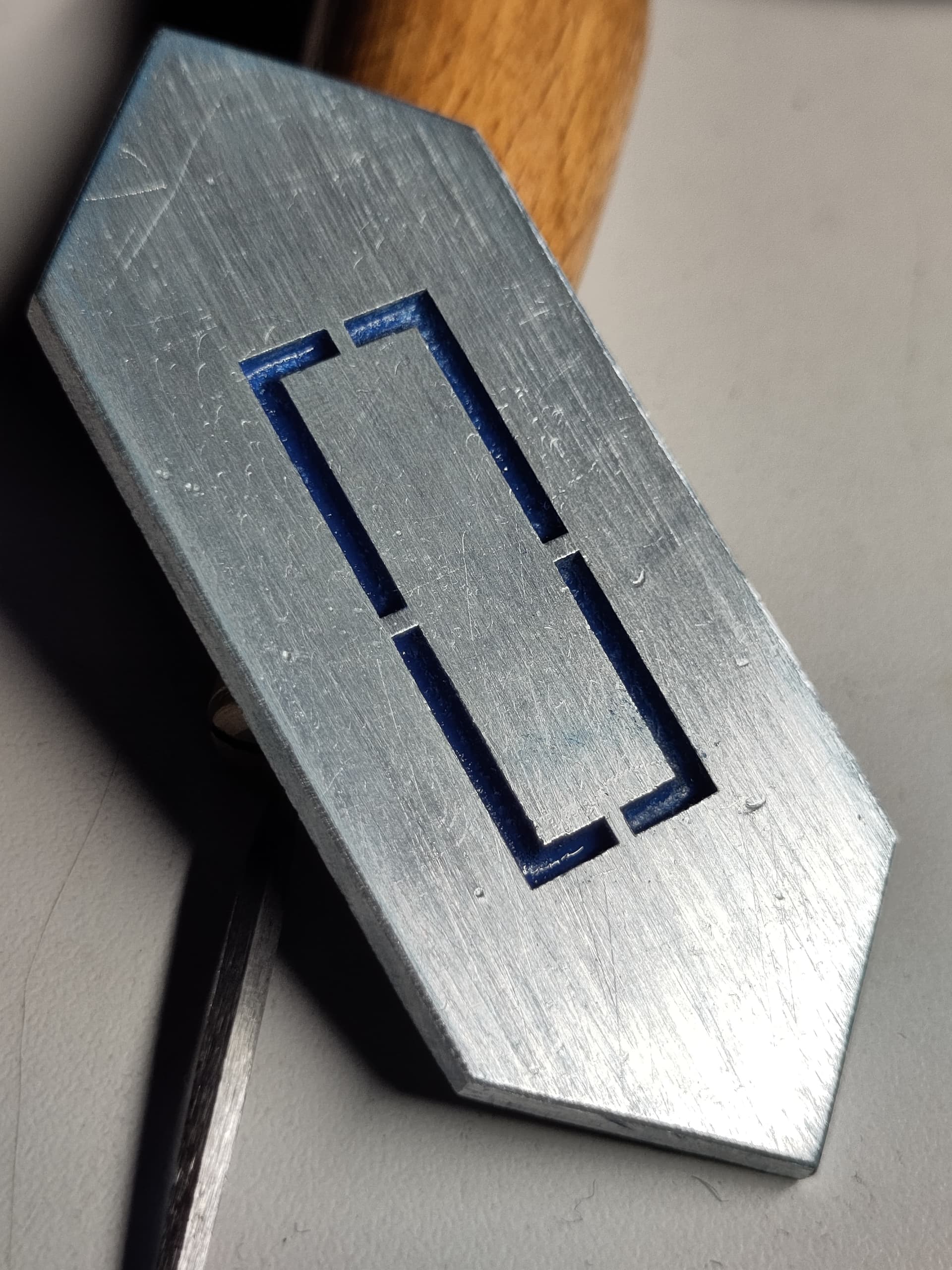

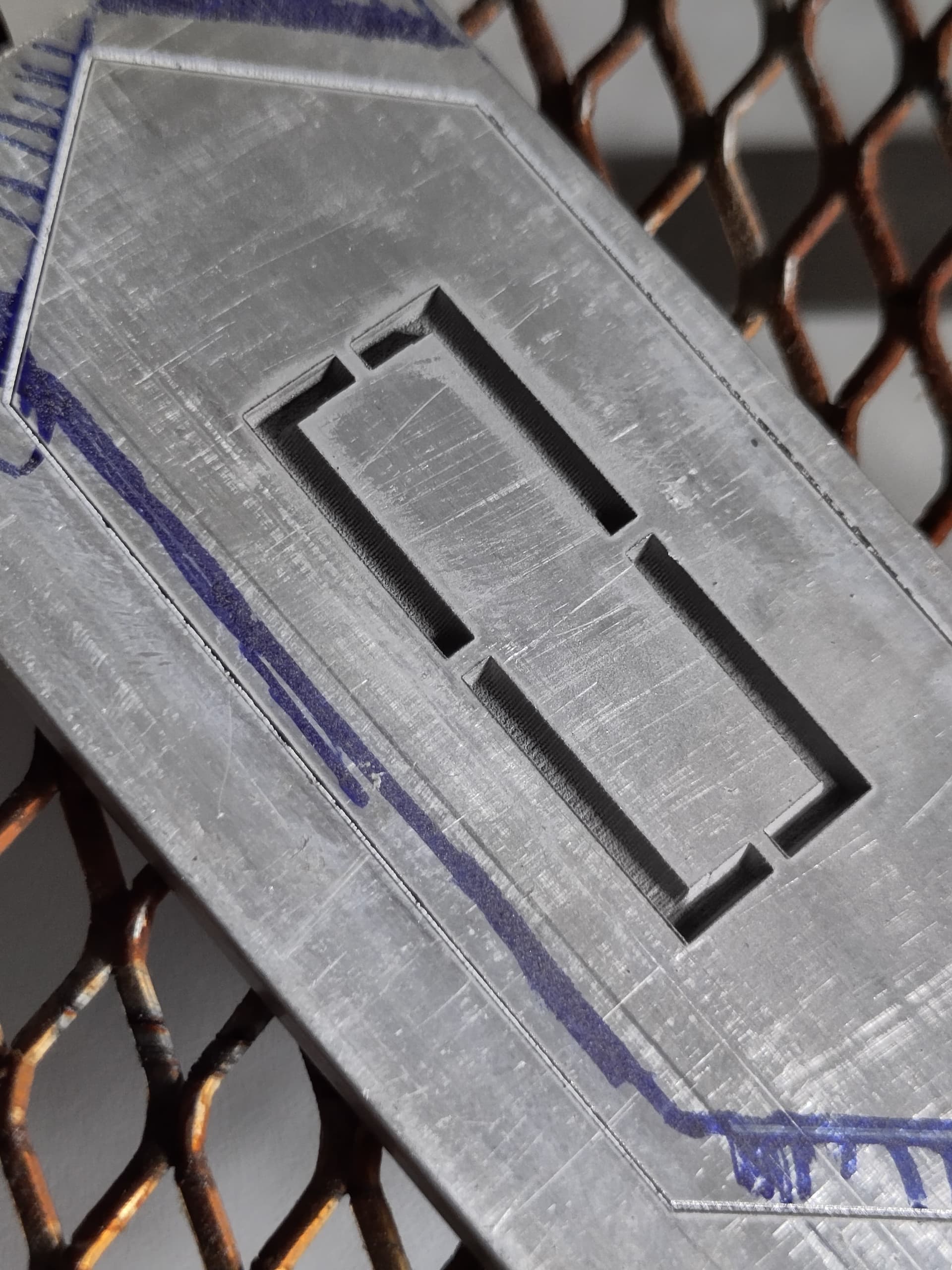

Roya war so nett mir einen Chestdiamond zu lasern (damit es sich auch mal lohnt dass das Ding bei uns Rumsteht [kann bei Bedarf also auch wiederhohlt werden]^^).
Ich hatte vor langem mal versucht die “L”-förmigen Aussparungen in der Mitte mit der Laubsäge auszusägen und dann mit einer zwoten Lage zu hinterlegen. Was soll ich sagen, war eine räudige Arbeit und das Ergebniss war nicht überzeugend.
Für diese Version hab ich 3mm Vollmaterial (ca. die optische “Stärke” meiner Platten nach dem Abkanten) genommen und die "L"s wurdn ca 1-1,5mm tief eingebrannt. Um die Brandspuren zu verringern bin ich einmal mit nem schmalen Dremeltool drüber gegangen, den Rest erledigt später das Weathering.
Einziger Nachteil: Der Laser kann 3mm starkes Material nicht durchtrennen, da es der Fokusbereich nicht so groß ist. Also wurde das Stück mit der Bügelsäge ausgesägt und auf Endmaß gefeilt (es ist Sonntag und ich wollte den Nachbarn nicht mit der Flex auf die Nerven gehen^^). Anständig Blau lackiert wird das ganze dann, wenn man am Dienstag wieder die Lackvorräte auffüllen kann…

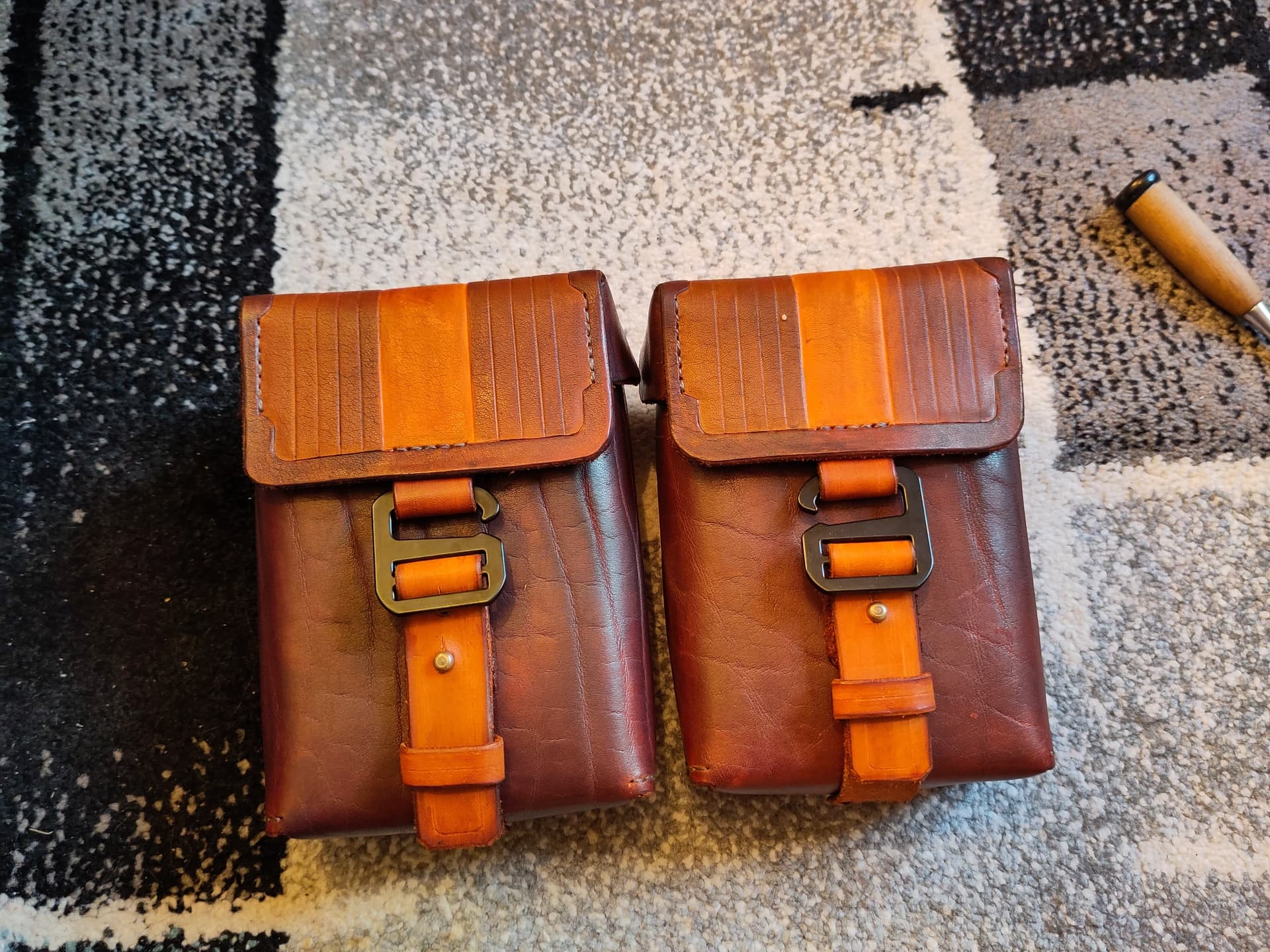

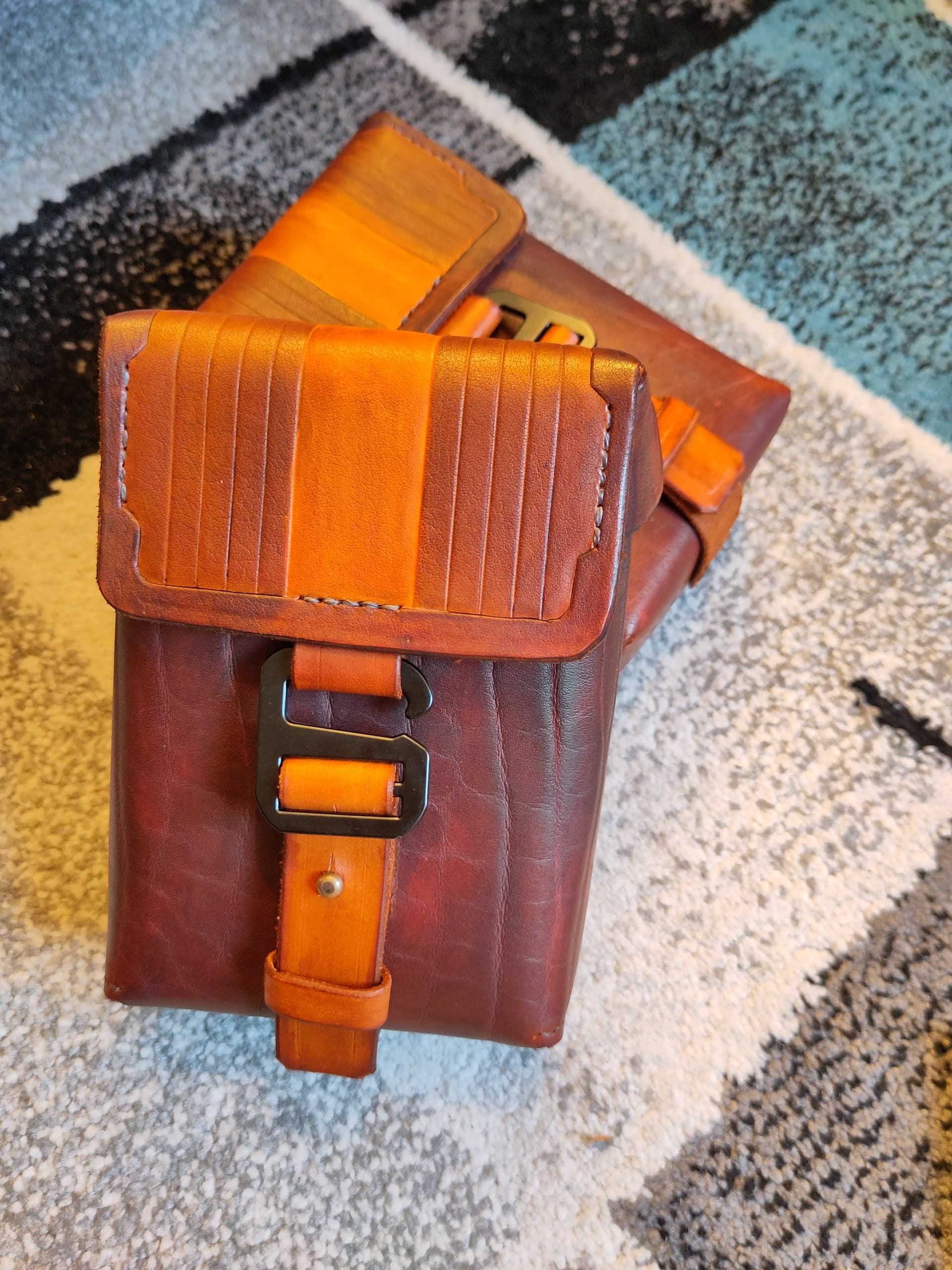

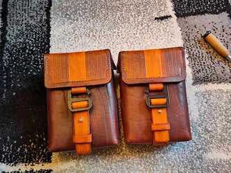

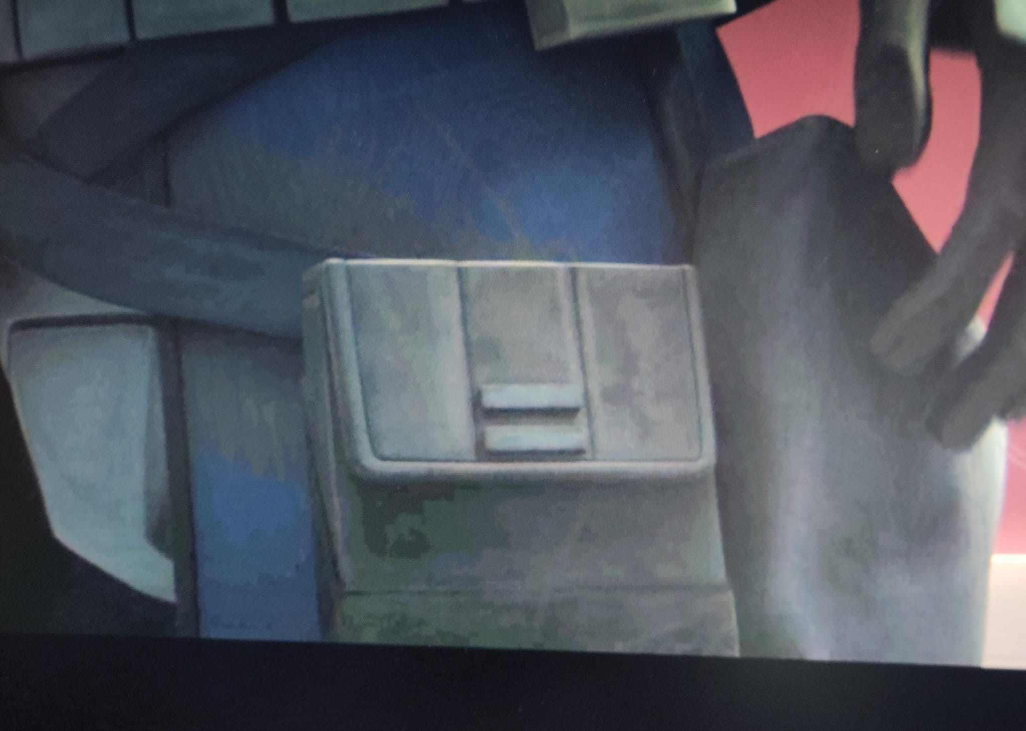

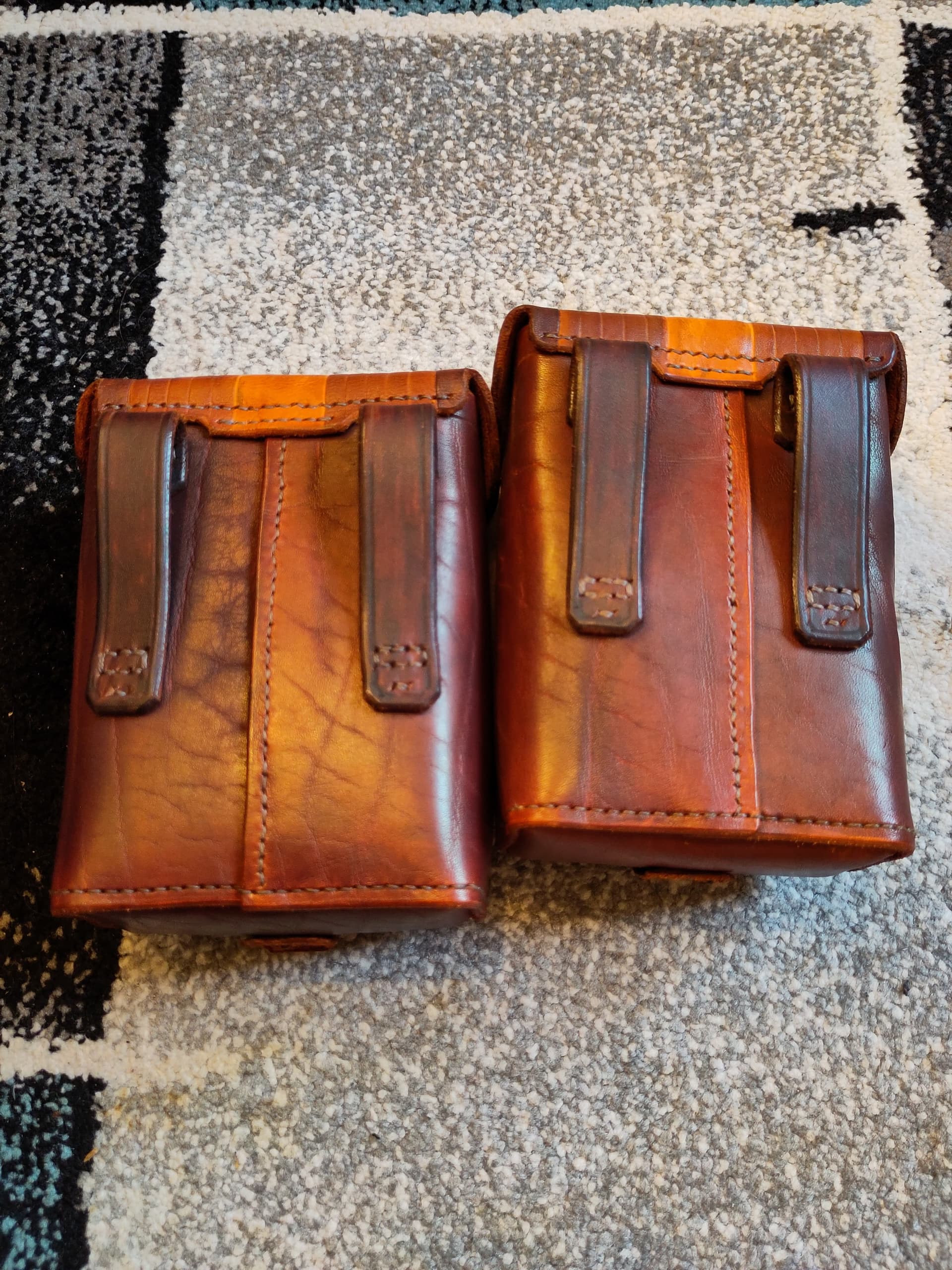

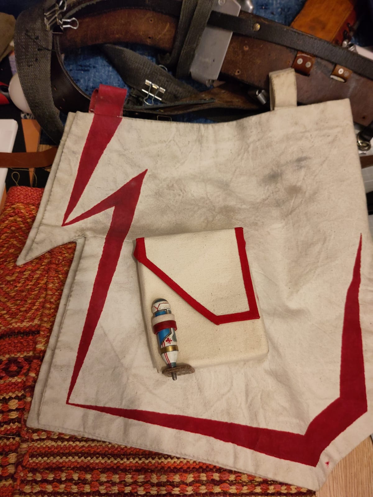

Neue Gürteltaschen um weg von meinen französischen Militärtaschen zu kommen.
Grob angeleht an diese Tasche aus Clone Wars:
Allerdings ein bisschen größer skalliert, damit auch was reinpasst. Zudem müssen sich Animatoren offensichtlich weniger Gedanken um Nähte und Verschlüsse machen^^.
Gff ergänze ich auch die zwo kleinen Metallquerstreifen noch.

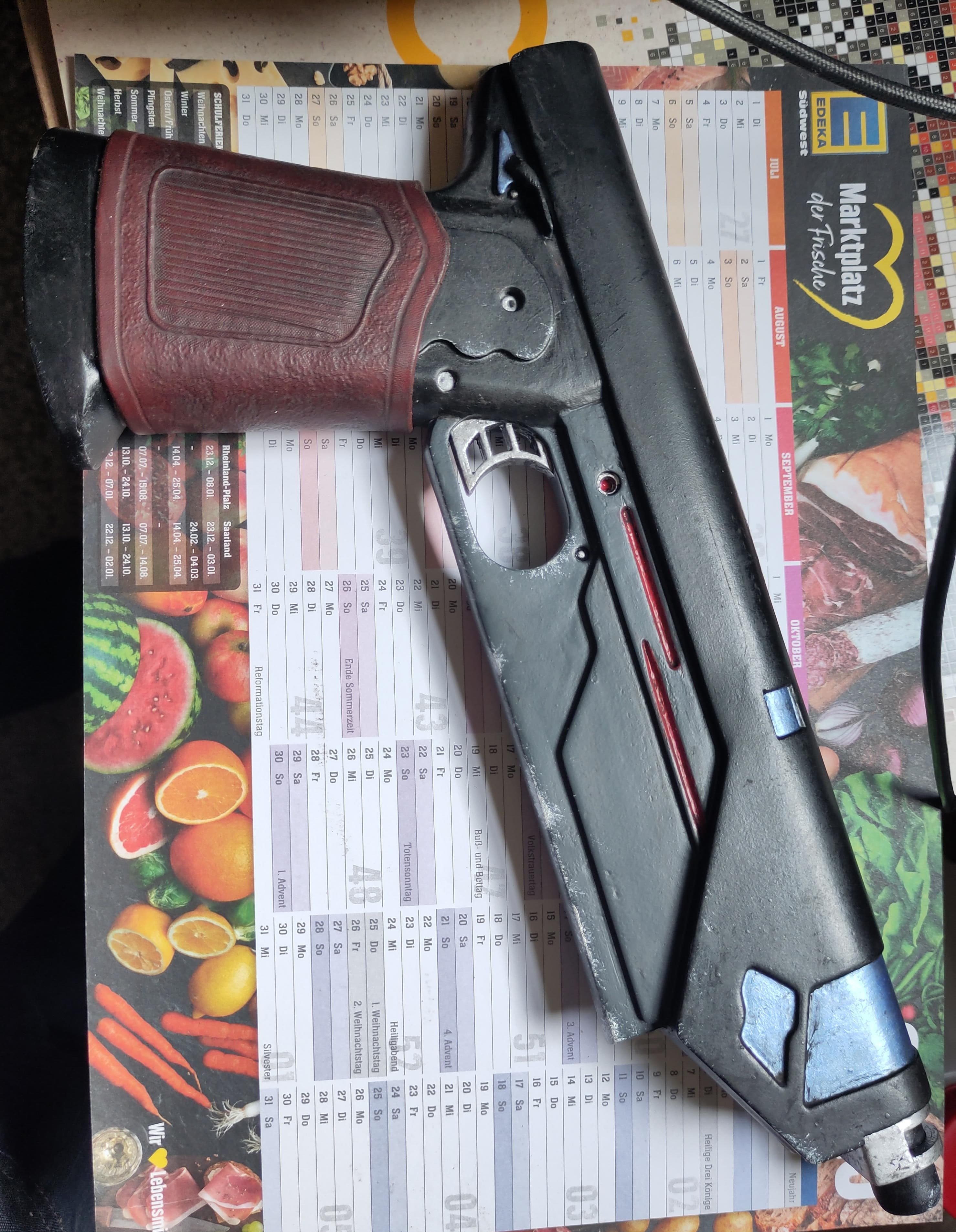

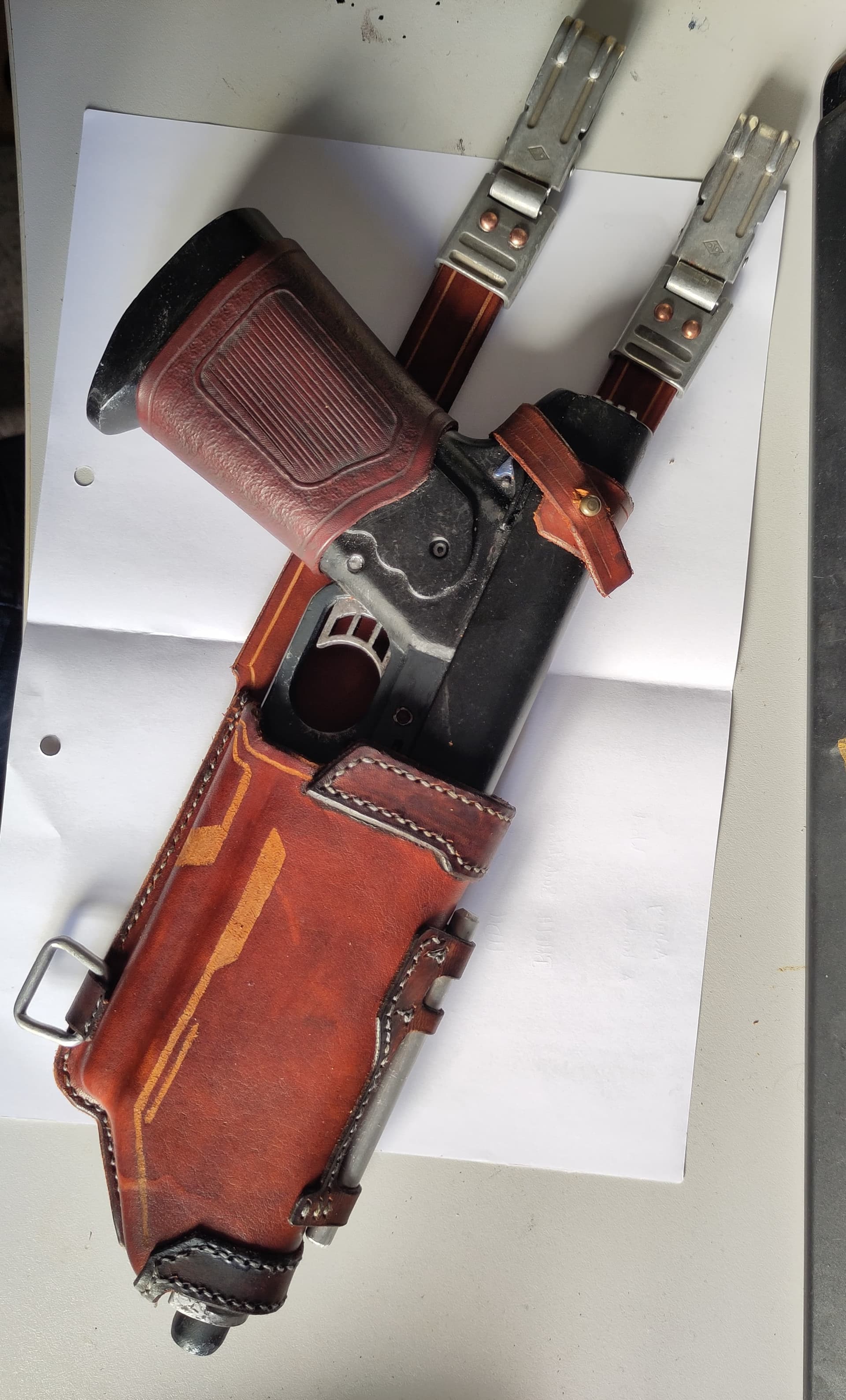

Mein Holster für den W35 ist grade auch schon WIP.

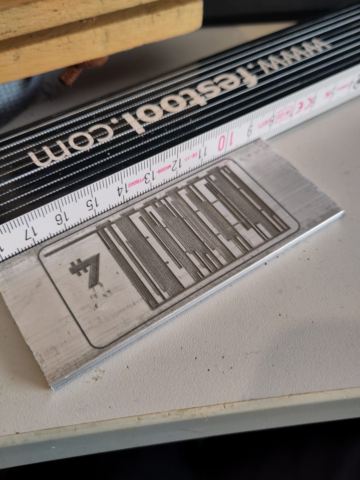

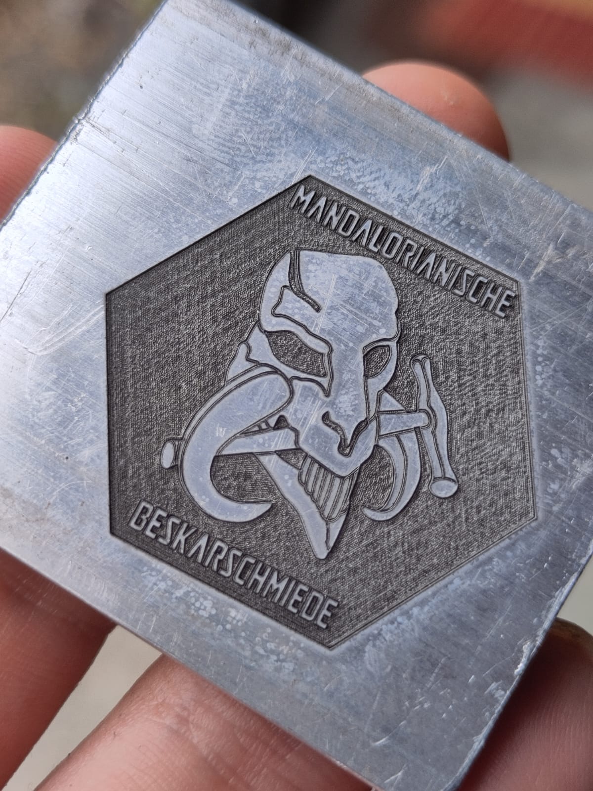

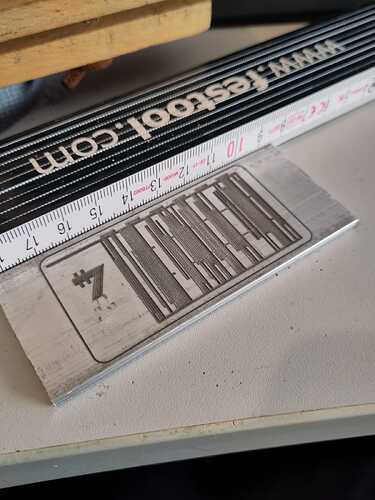

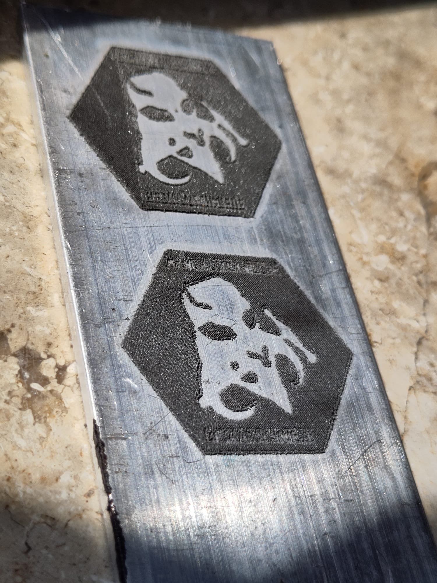

Zudem haben wir ein bisschen mit dem Laser experimentiert (das Flach ist 40mm breit, um euch die Größenordnung zu geben):
Wenn man die falschen Werte einstellt, kann man den mittels des geschaffenen Grats auch auftragen statt abtragen xD
R’akio’s Beskarcoin jetzt auch in erkennbar
Und einmal das Design der republikanischen Credits von Hyperspaceprobs.
Ein bisschen finetuning noch, damit die Grate weniger und der Hintergrund gleichmäßiger wird und dann wird das ja schon ganz ansehlich. Bis zur NFC sollte ich ne Handvoll Kram fertig haben.

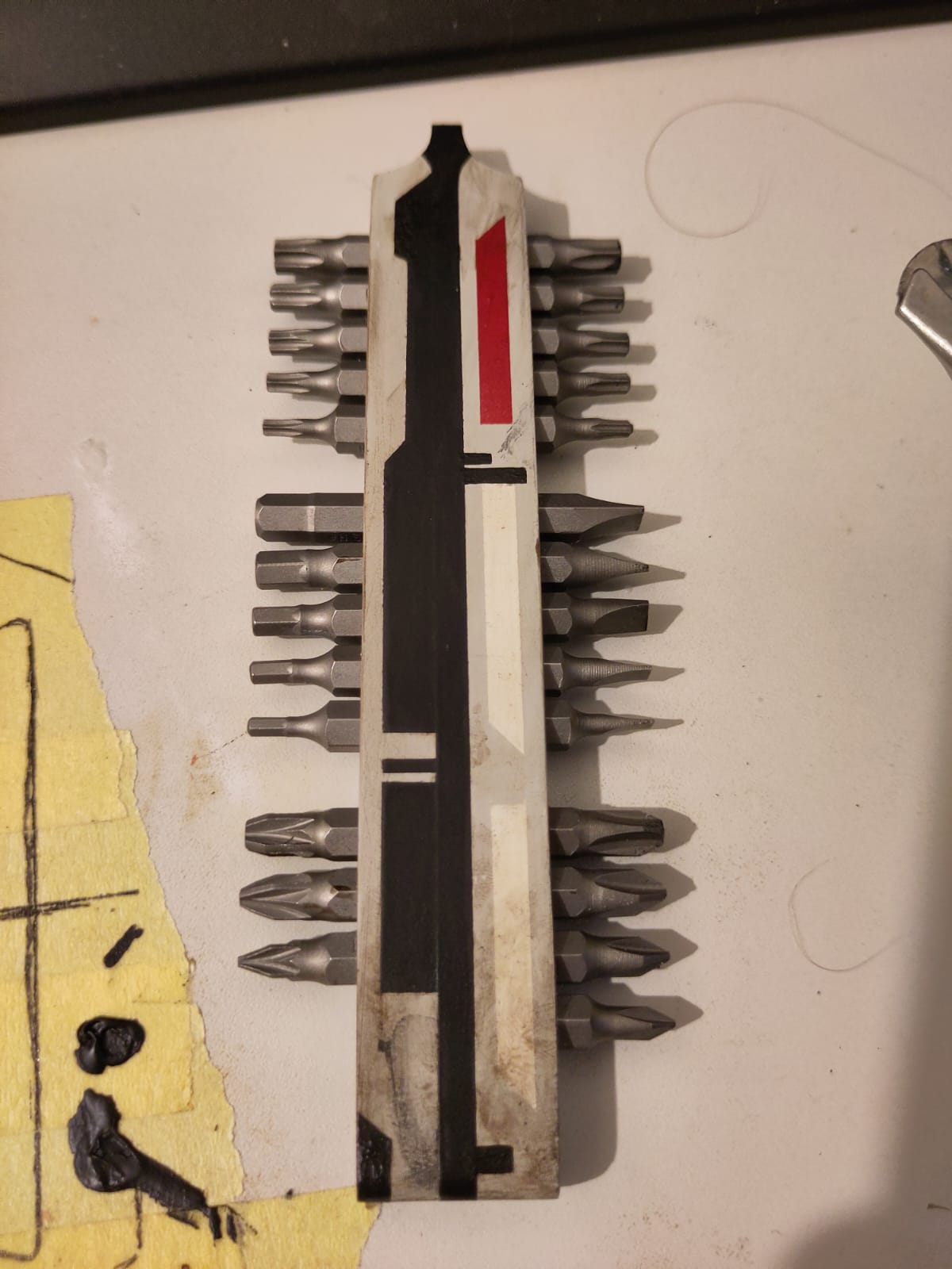

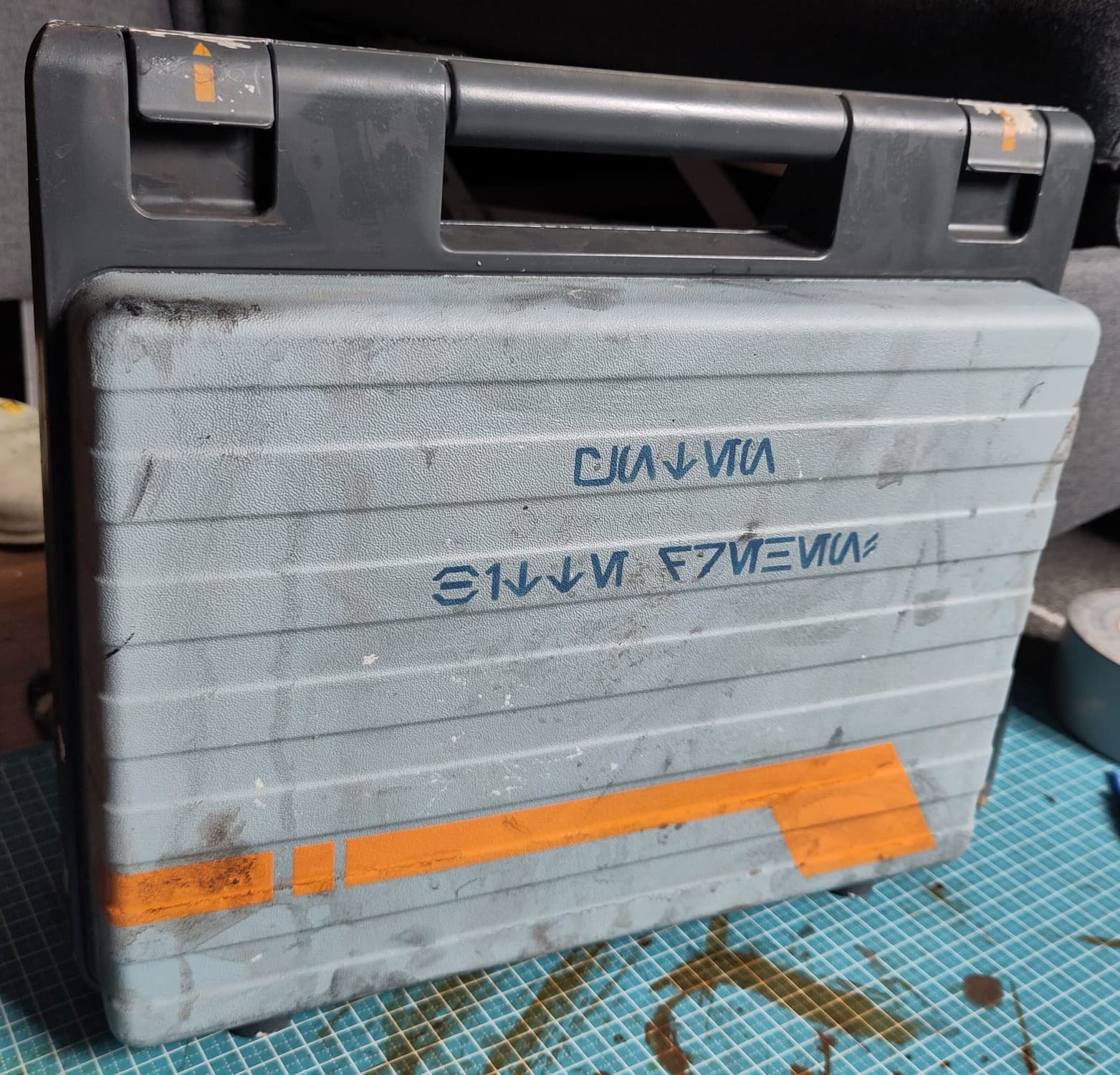

Lat but not Least hatte ich ja angefangen ein Con-Kit zusammenzustellen, für kleine Reperaturen im Felde:
Dafür habe ich einen alten Koffer innen ausgeschachtet, um das Volumen auch sinnvoll nutzen zu können und werde in mit Werkzeug und Reperaturkram füllen.
Den Bitsatz ist wohl den Imperialen vom Transporter gefallen, aber der ist noch gut den kann man noch nutzen^^

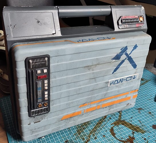

Das Con-Kit nimmt Farbe an. Es ist definitiv nicht mein sauberster Paintjob geworden, aber ich bin zufrieden. Gespannt bin ich vor allem wie lange der Lack auf dem Plastik hält. Teilweise hab ich die erste Schicht mit dem Malerkrepp beim zweiten Lackiervorgang wieder abgezogen :confused: Aber schlussendlich soll das Ding Werkzeug halten und dabei swarzy genug aussehen, das man es am Stand nicht abtarnen/verstecken muss.

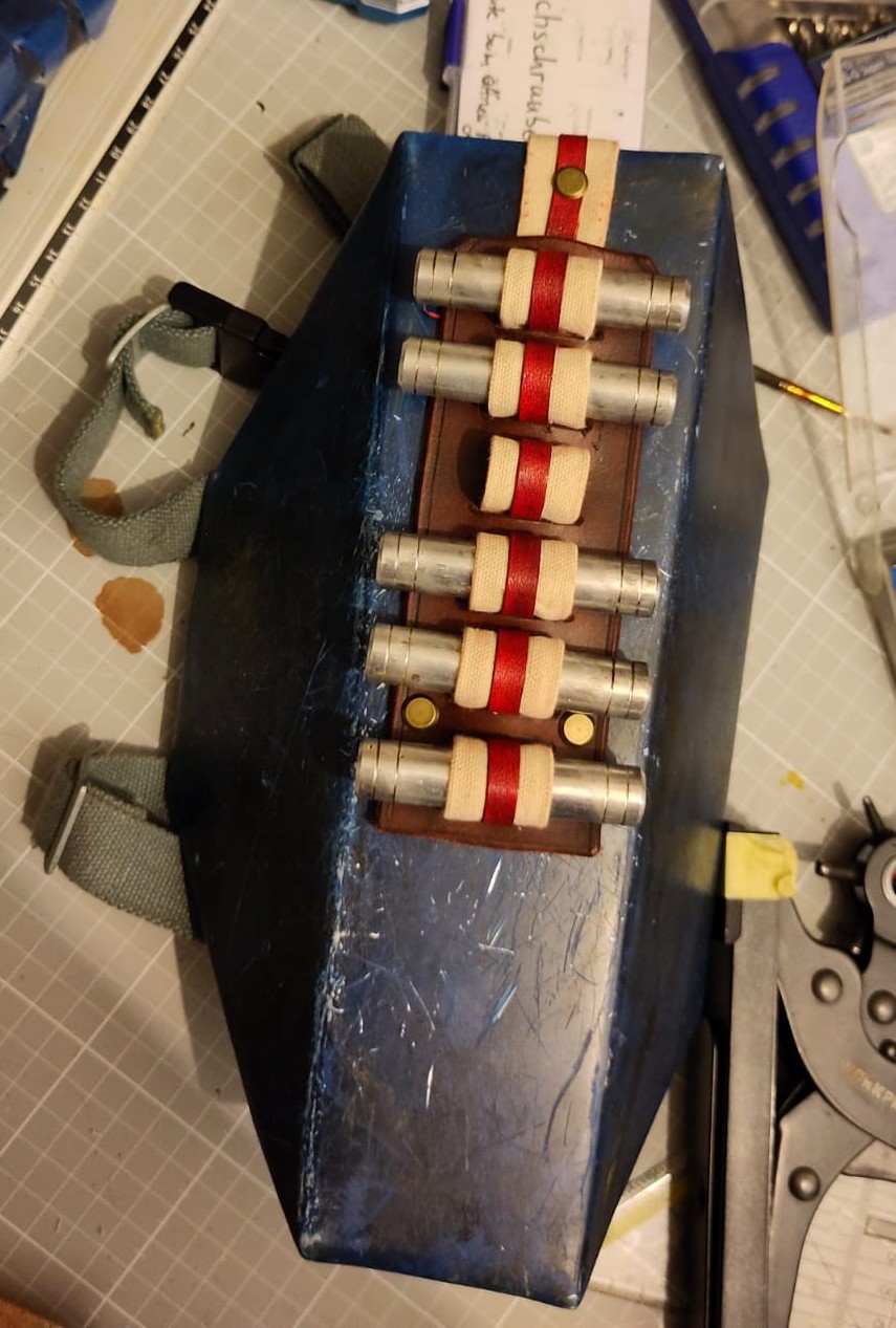

Dank des Bastelwochenendes letzte Woche, habe ich jetzt eine Halterung für meine Alu-Rundstücke:
Die Hülsen sitzen halbwegs fest, ich bin aber am Überlegen noch einen Tropfen Silikon oder Stoppersockenzeug auf die Innenseite zu geben, in der Hoffnung das Verlustrisiko weiter zu senken.

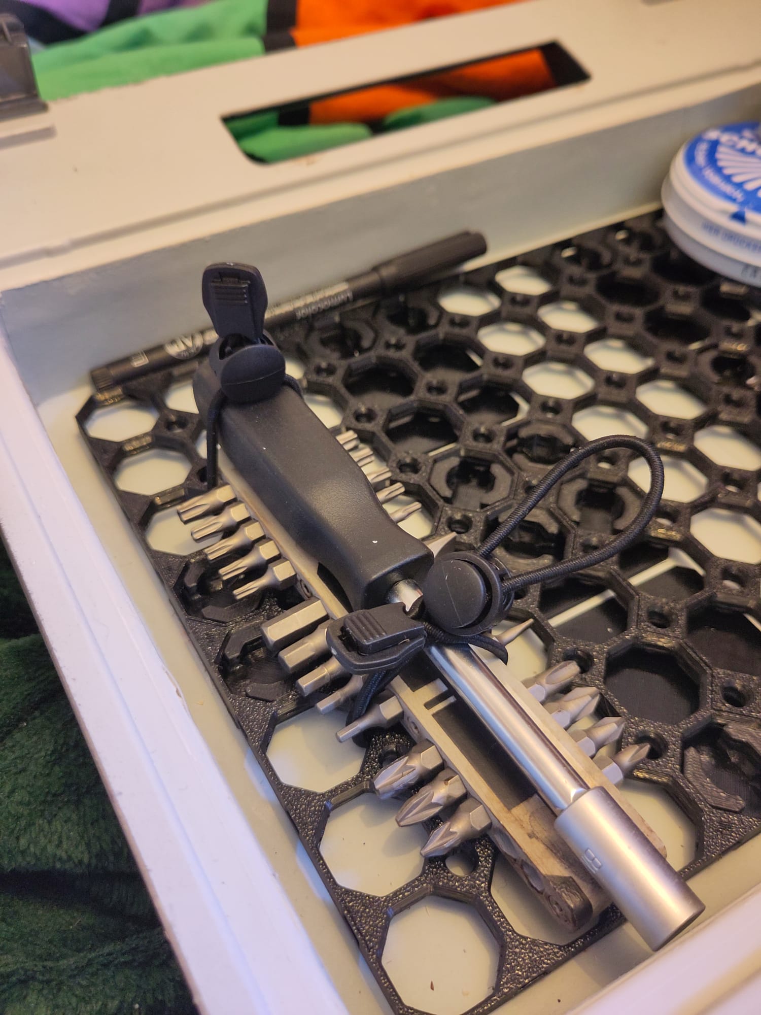

Last, but not least: Das ConKit hat mittlerweile Multiboard-Innserts, an die man mit Shockcors Werkzeug befetigen kann, so das es keinen Salat gibt.
Ein bisschen provisorisch, aber das unaufwendigste und ohne großen Aufwand abänderbare, was mir eingefallen ist. Bin da für Optimierungsoptionen offen^^
Ich muss sagen, dass ich alles drei sehr gut finde :smiley:
Hab auch mal multiboard googlen müssen, damit ich weiß was das ist… das ist ja auch mal was mega praktisches :+1:
Das die tasche falschrum ist… fällt glaube auch nicht auf :sweat_smile: außer evtl @Sparkles, der ist da ja boba fan :smiley:
was ich noch als nit pick zum con kit hätte, war dass wenn es liegt, dass das aurebesh auf dem kopf ist :sweat_smile: aber fällt wieder unter der kategorie: fällt 95% der leuten nicht auf… aber ansonsten ist das sehr schick gewurden und sieht auch ser starwars-ig aus :smiley:

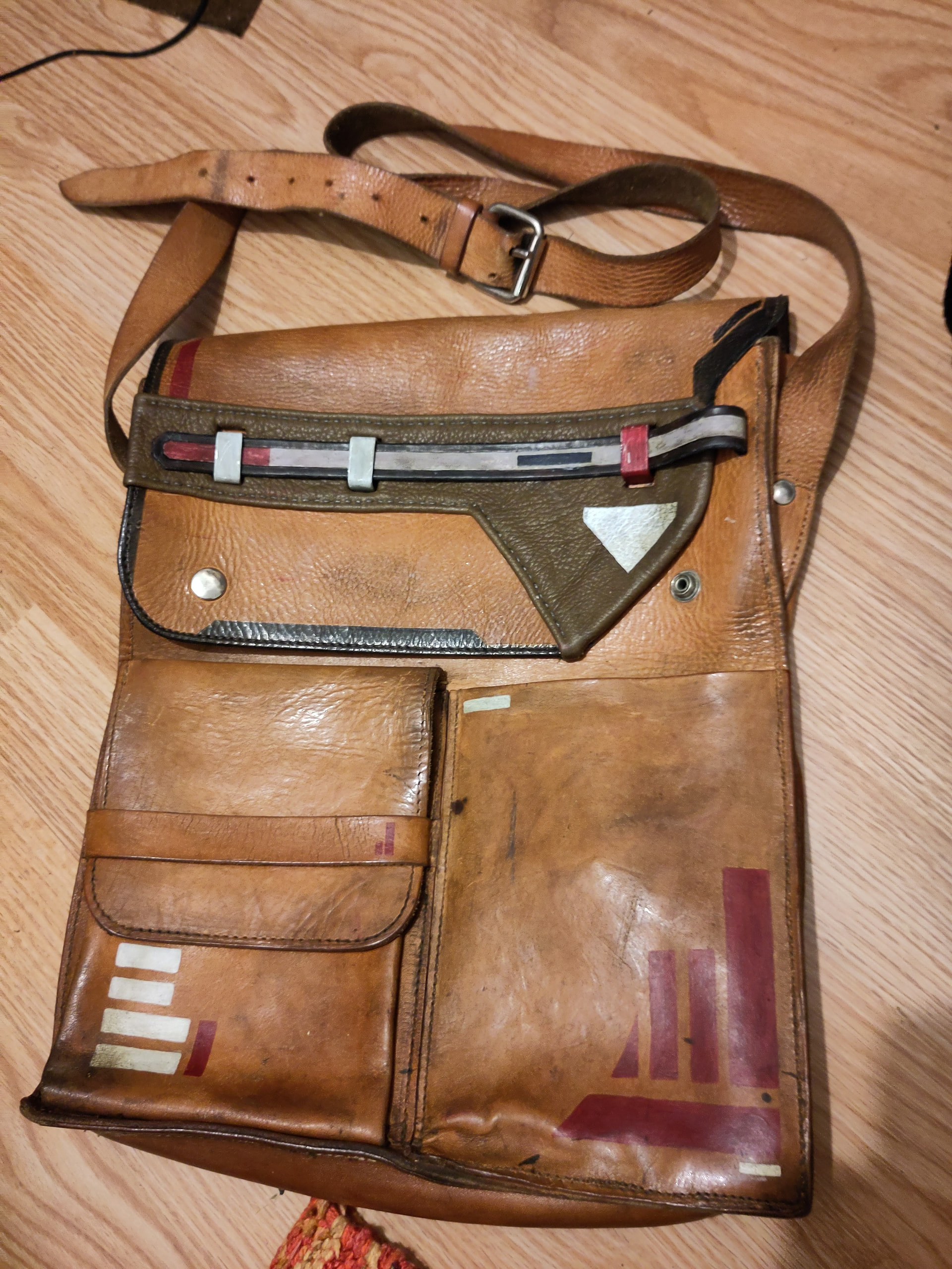

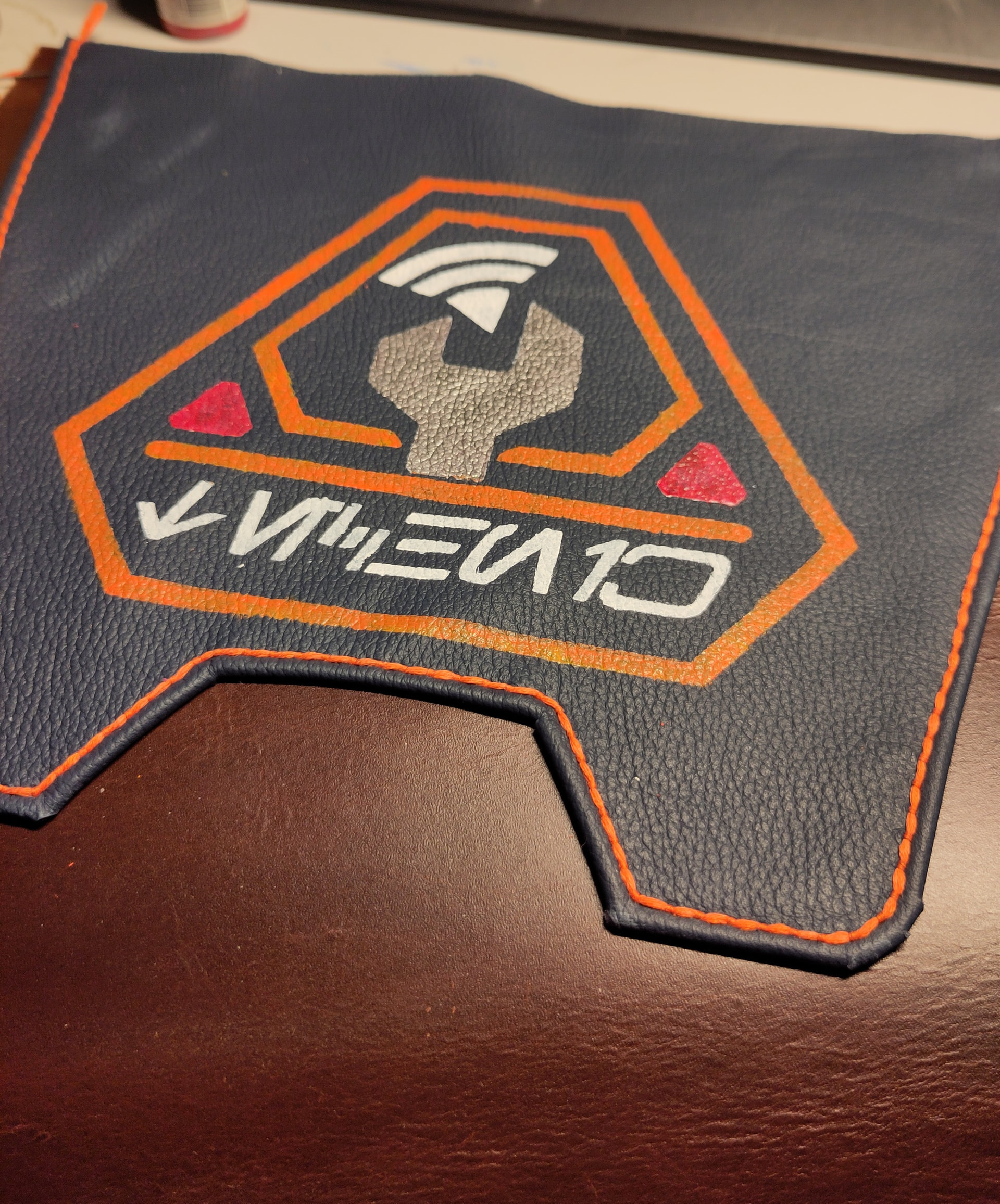

Eine alte Tasche von Kleinanzeigen “hübscher”hübscher gemacht. Die schließe am Gurt ist mittlerweile auch ersetzt und der rechte, mittlerweile funktionslose Druckknopf wird noch irgendwie überdeckt. Und in die kleine Tasche links unten passt ideal der Zeitreiseausweis :smile:
Ein kleiner Überwurfkragen als zivile Alternative, für nach dem Abrödeln oder falls man mal nicht so fit sein sollte. Stand ist noch Work in progress aktuell bin ich dran das ganze zu versäubern und mit Details zu füllen.
Rückseite exisitert auch schon:
Der Plan ist das ganze in Richtung Sensortechniker aufzuziehen, da kann man schön labern über die “koaxiale Aurichtung der Multilateralsensoren zur Optimierung der Quantensiganale” oder so, falls sich mal Situationen für spontane Spielmomente auf nem Event ergeben (die Idee kam mir im Zuge des Vortrags auf der NFC letztes Jahr, denn auch wenn ich nicht plane ins SW-Larp ein zusteigen, ist es ein nice to have). Und Ideen für Sensorikmessgeräte spuken mir auch schon im Kopf rum.

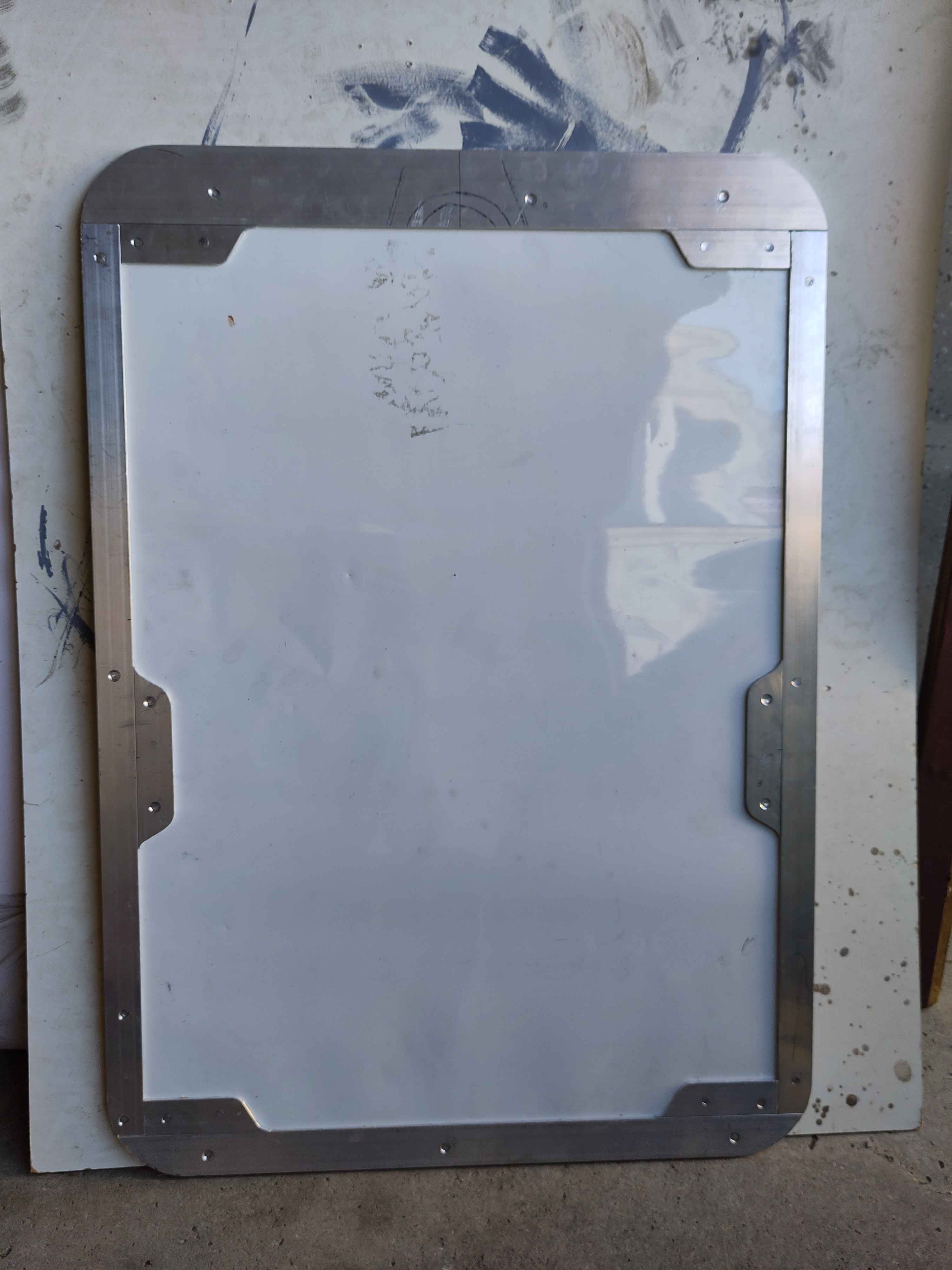

Eine Infomagnettafel nach Vorlage aus dem Galaxys Edge Buch:
Vorlage:
Aktueller Stand von Oktober (seit dem wars mir drausen zu kalt um weitere Teile zuzuschneiden):
Wenn die fehlenden Teile auf der Innenseite des Rahmens ergänzt sind, wir das ganze verspachtelt und geschliffen und abgerundet. Zudem muss ich noch einen Standfuss auf der Rückseite ergänzen, damit das ganze auch ohne den schönen Sessel im Hintergrund steht. Ziel ist das Ding bis zur Fark fertig zu bekommen.

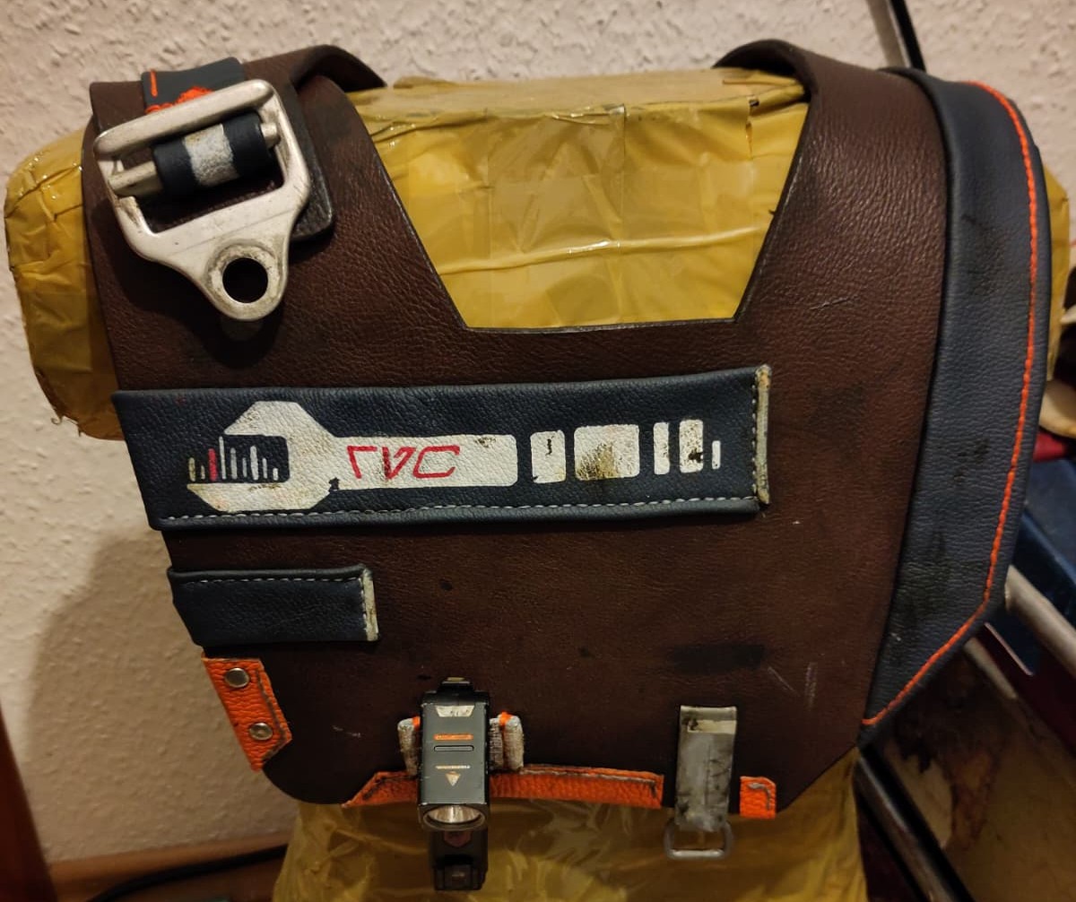

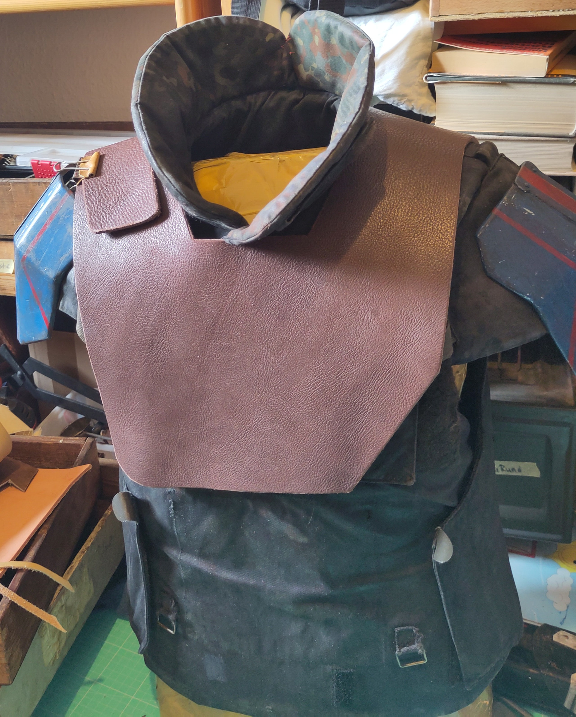

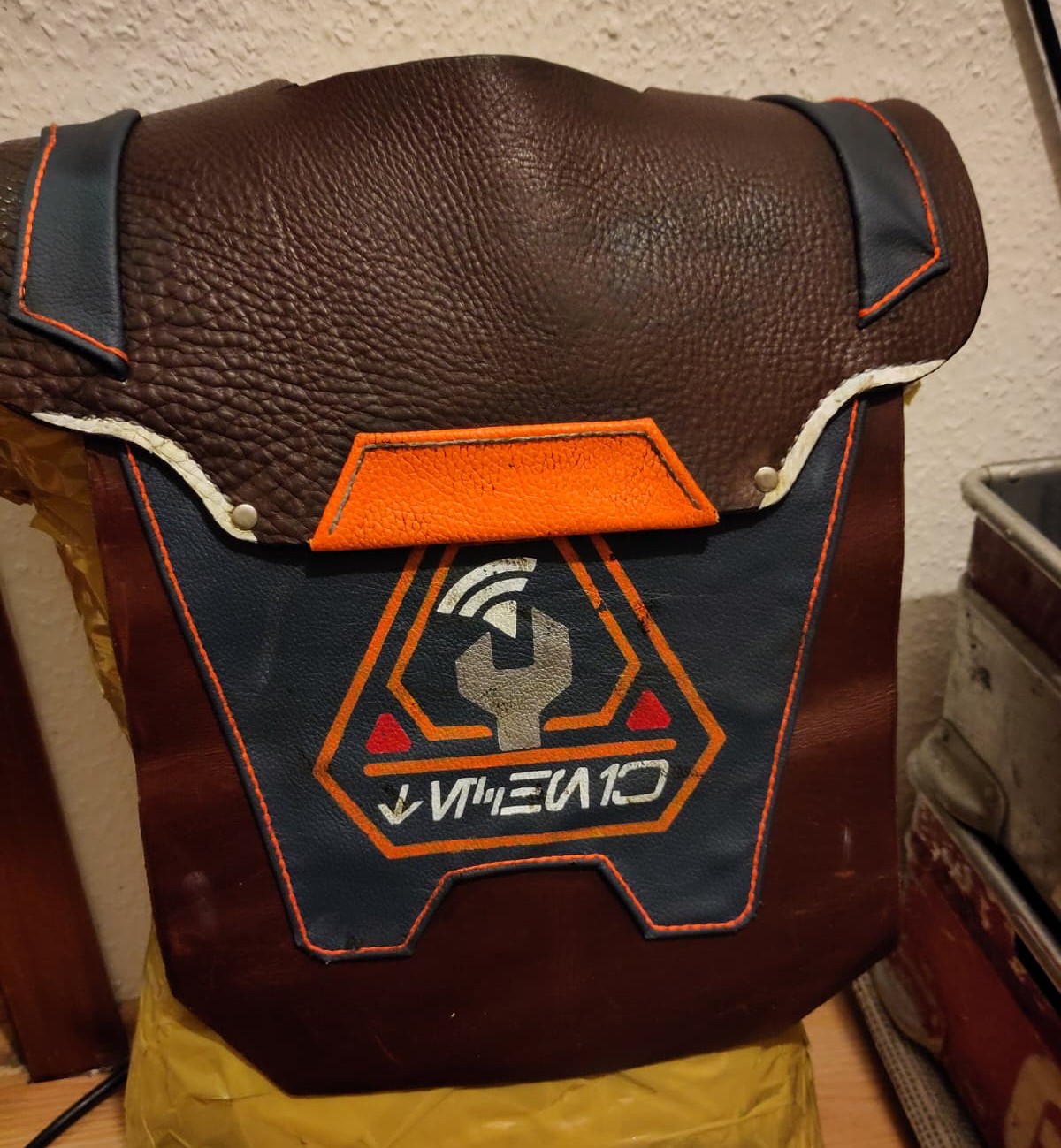

Der Überwurf ist fertig, zumindest im Sinne von gut tragbar. Dreck ist auchschon drauf, kommt nur dank mittelmäßiger Beleuchtung nicht wirklich rüber. Langfristig werde ich seitlich aber noch Gurte ergänzen, um Vorder- und Rückseite verbinden zu können.
Die Idee für einen Überwurf, und damit die Form der Lederbasis. Hab ich übrigens von Steven Walker. Ich finde auf seinem Insta-Kanal kann man sich durchaus mal umschauen. https://www.instagram.com/stevenwalkerprops/
Ich wollte als Rechtshänder die Schräge Seite eigentlich auf der rechten Seite haben, habs dann aber im Zuschnitt vermasselt und meine Papierschablone falsch herum aufgelegt. Alles in allem Funzt es aber auch so, ich kann z.B. meine Arme normal verschränken. Und der Kragenausschnitt ist großgenug, dass ich das Ding auch über die Platten anziehen kann.

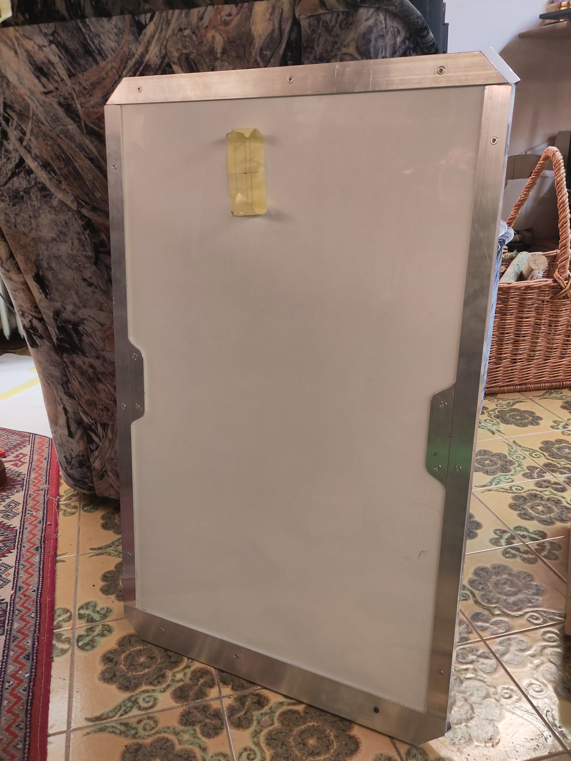

Für die Pinnwand habe ich weitere Teile des Aluflachrahmens zuschnitten und gefeilt, um die Ecken schöner zu gestalten. Aktuell sind die Rahmenteile auf ein Pressspan gespaxt, da es die recht preisgünstig gab. Aber wie es so oft der Fall ist wenn man an der falschen Stelle spart, stellt man fest das es nicht die beste Idee war.
Weil
-unnötiges Gewicht
-Hässliche Kanten wenn man von der Seite draufschaut
-einzelne Spax drehen hohl, und ziehen das Flach nicht mehr sauber auf die Platte
-Nach nem Winter in der Garage ist die Platte leicht gekrümmt
→ Wetterfestigkeit für Events wie die Fark ist nur bedingt gegeben
Um dem Abhilfe zu schaffen habe ich nochmal 2mm Alublech geordert. Das ist zwar kostentechnisch Faktor 2,5 verglichen mit der Platte, aber wenns dafür leichter und Wetterfester ist, lohnt sich das (hoffe ich zumindest).
Hier gehts dann also weiter, wenn das neue Material da ist.

Die Tafel ist mittlerweile auf einen Aluhintergrung umgezogen und die Ecken wurden abgerundet. Da ich leider beim Alukauf unaufmerksam war, ist sie leider von 50x80 auf 50x70 cm geschrumpft, äh transportoptimiert worden. Die Löcher und Spalten sind auch schon gespachtelt worden und warten grad drauf verschliffen zu werden, bevors dann ans Lackeiren und Weather geht.
Insgesamt ist es zwar durch den Umzug auf die Aluplatte teurer geworden und es hat mich nochmal ca nen halben Tag gekostet, aber das war es definitv wert.
