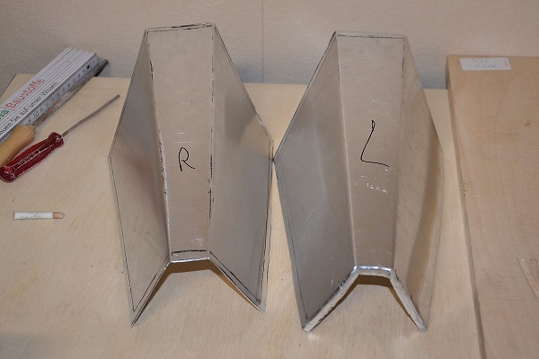

So heute mal mit dem rumklopfen begonnen:
Warum ich L und R draufgeschrieben hab weiß ich gar nich mehr, sind eh symetrisch.
nach der 4. Kante ist mir dann eingefallen das Adenn was von anreißen geschriebn hat.
Mist.
Weitergemacht wird wenn ich so ein Anreißteil gekauft hab.
XD
kannst auch mit nem cuttermesser und ner ruhigen hand (bei geraden kanten mit lineal) machen. :wink:

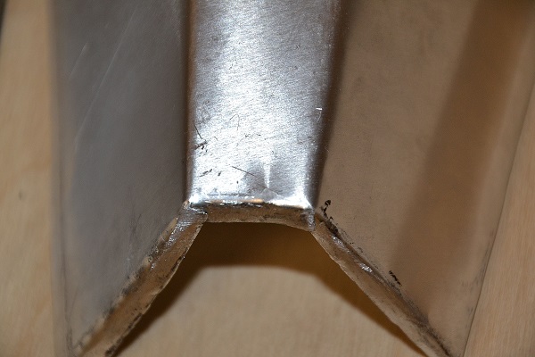

das Schienbein mit dem L sieht unten am knöchel sehr eng aus. Das anderen geht, denke ich. aber ist schonmal ein guter anfang. weiter so.
Des andere is halt noch net abgekantet
Aber ich will wahrscheinlich das abgekantete noch mal umbiegen.
Malschauen.

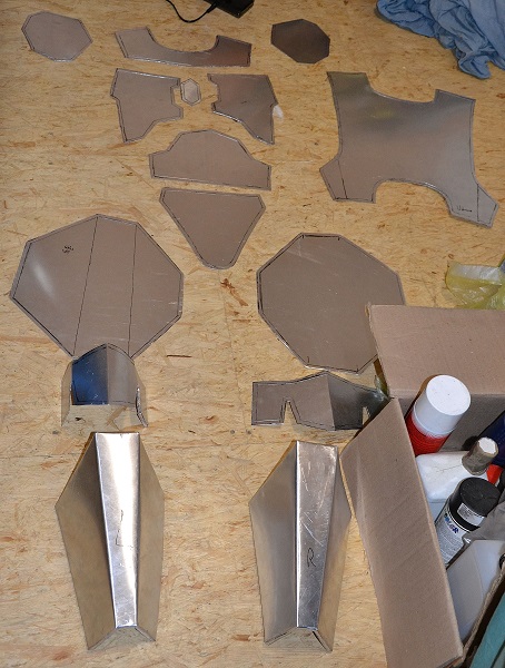

So hier sind dann mal Bilder:
Alle Platten sind brav entgradet und angerissen.
Die Schienbeine von Hinten.
Nicht wundern die Kante ganz links war die erste, danach wurds besser^^
Ansonsten wird ich morgen noch einiges Abkanten

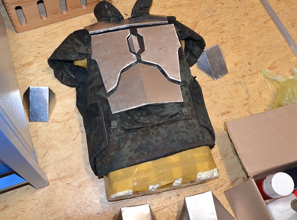

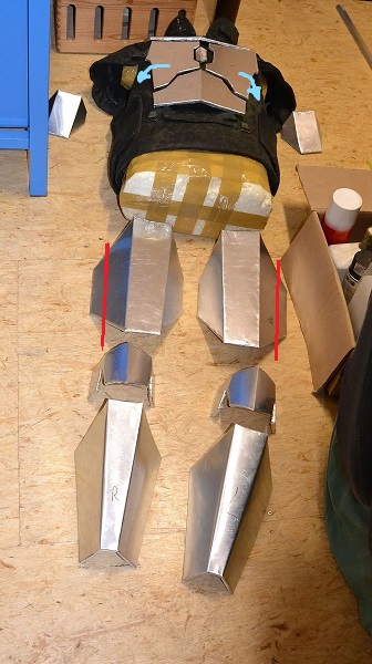

ein Knick in der Mitte des Chestdiamonts? ist mal was neues
allerdings solltest du die Brustplatten nicht so flach lassen, sondern noch etwas biegen (blaue Pfeile)
an den roten Linien der Oberschenkel könntest du noch einen leichten knick machen dann liegt die Platte besser an

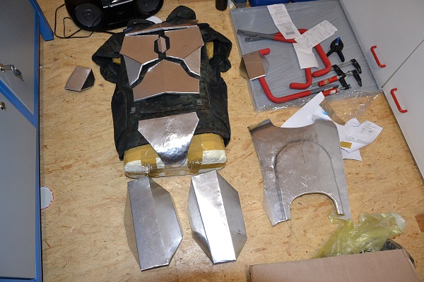

So heute mal am Tiefschutz und Rücken versucht & Stalkers Vorschläge umgesetzt:
Dabei ist mir dann auch wieder eingefallen warum ich eigentlich einen Schraubstock und kein Schraubstöckchen haben wollte :imp:
Hab dann halt mit Kanthölzern und Schraubzwingen improvisiert. War nich das gelbe vom Ei hat aber funktioniert.
Die Schwarzen Kanten an den Brustplatten sind übrigens nur Edding der noch drauf ist.
kann es sein, dass du die Oberschenkelplatte links auf dem Bild falsch liegen hast ^^
schaut schon mal besser aus und ich hoffe, dass es auch besser anliegt, wie ich es gesagt habe ansonsten … Schande über mich
Der Edding strich sieht interessant aus aber ich dachte eher daran, den Brustplatten eine leichte Biegung zu geben. Damit sie näher am Körper sind und nicht so Brettmäßig aussehen oder den bekannten V knick dann wirkst du etwas massiver.
wobei ich nicht weiß, wie es mit dem knick in der Mitte zusammenpasst
Jup der Linke Oberschenkel liegt fasch.
Aber sie passen wirklich besser.
Wegen den Brustplatten schau ich morgen nochmal, es war eigentlich der Versuch eines V-Knicks den ich nicht mehr richtig im Kopf hatte^^
