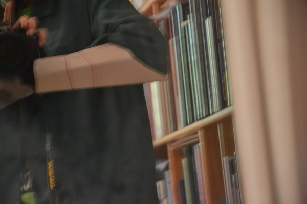

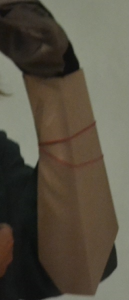

Meine Gauntidee:
Ähnlich wie Adika’s, nur eine Schale:
(Sorry, das es so unscharf ist aber mit links kann ich nicht gescheit fotografieren)
Ich kann sowohl meine Hand als auch meinen ganzen Arm frei bewegen.
Ich bin aber gerade noch am überlegen wie ich die am besten befestige.
Entweder mit Lederner Armschiene mit Schnürung, oder mit 2-3 Gurten auf der offenen Seite.
Genung von mir, eure Kritiken bitte!
mach die Gaunt’s auf Lederarmschienen, das ist bequemer. Zum befestigen auf der Armschiene reichen 4 Nieten vollkommen
und meiner Meinung nach brauchst du größere Schulterplatten, beim Tank/Frontschwein darf das so sein
jup, finde ich auch, dass die schultern größer sein dürften. aber ansonsten schon sehr gut. :mrgreen:
Jupp, wenn du schon in meine RIchtung gehst mit den Gaunts, machs wie ich ^^
Auf Leder is es easy anzubringen und echt bequem.
Anonsten siehts schonmal nice aus :smiley:

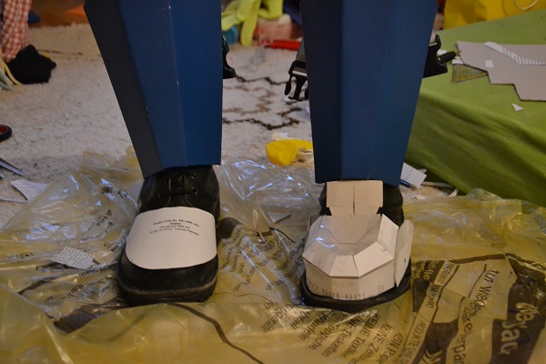

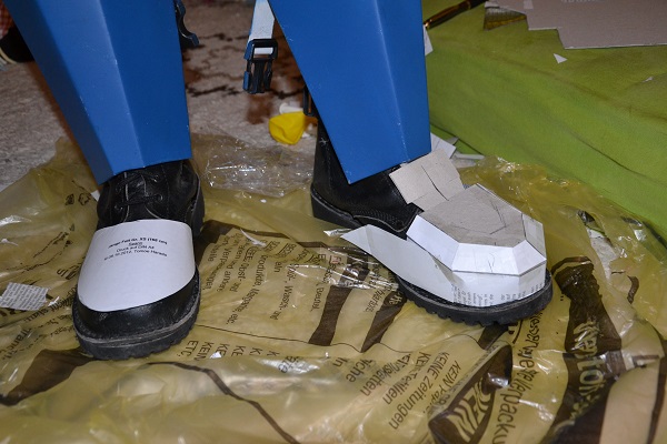

Spanplatten:
Heut Nachmittag mal versucht meine Idee umzusetzen, in nem Pappe-Papier-Prototyp:
Links als Vergleich die Normale Jango-Spanplatte
Gelber Kringel => Fest befestigt (evtl ein Schanier damit sich der Winkel beim Knien verändern kann)
Roter Kringel => Freibeweglich (Schiebt sich beim Knien unter die Spitze)
Grüner Kringel => Befestigung am Stiefel (Gummiband)
Der vordere Teil hat noch eine “Mittelschicht” ( grob sichtbar als der graue Streifen an den Seiten), die verhindern würde das der lose Teil meinen Stiefel aufscheuert.
Ich bin allerdings noch nicht wirklich zufrieden mit dem Aussehen (diese “Flügel” sehen noch sehr hässlich aus^^). Es ist v.A. höher geworden als gedacht. Ich weis daher nicht, ob’s nicht zu bukig wirkt.
Aber Prototypen sind ja dazu da, verbessert zu werden.
Soweit so gut.
