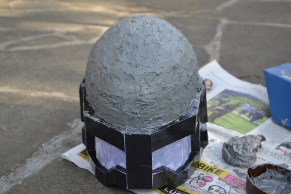

So, endlich die zweite Schicht Harz draufgepinselt, diesmal hats auch besser geklappt und das Zeug wurde langsam zähflüssig als ich fertig war.
Ich hab vor morgen die 3. Schicht rein zupinseln.
Muss ich zum Spacheln eigentlich ne besonderen Spachtelmasse nehmen oder kann ich unseren Aluspachtel nehmen?
Aluspachtel:
http://www.motipdupli.de/de/produkte/presto/spachtelprodukte/ipg-1095/tm-1095.html
du kannst glasfaserspachtel, flugzeugspachtel oder aluspachtel nehmen
Fortschritt: Heute die 4 (und letzte) Schicht Harz drauf gemacht. Trocknet grade.
Viellleicht schaff ichs am Sonntag mim Spachteln anzufangen, aber dank vielen Schulaufgaben und Frühlingsball der Schule muss ich erst mal schaun.
Kommt der Viesor eigl noch vorm Spchteln rein oder erst danach?
erst spachteln und schleifen danach visor ausschneiden und einbauen

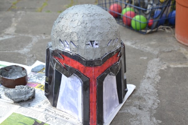

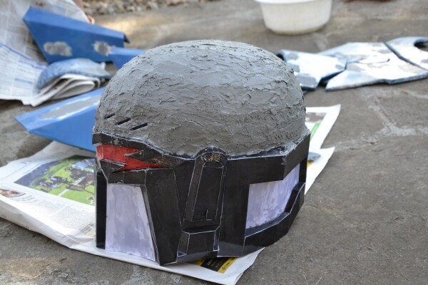

So heute das schöne Wetter genutzt, um meine Nachbarn zu nerven, indem ich alle übrigen Platten noch mal abgeschliffen hab.
Morgen wird dann, wenns Wetter passt, alles gespachtelt, also die Platten nochmal und der Helm.
Maaaan, hab ich mir da mit dem Nietensystem ein Bein gestellt XD
Joa, wenn man Nieten unsichtbar haben will hat man was zu tun. :wink:
Bin schon gespannt auf das Ergebnis. Was macht der Helm?
Der wartet drauf morgen auch gespachtelt zu werden^^
EDIT:
Und er hat erfolgreich gewartet:
Ich hab jetzt allerdings erstmal nur die Kuppel gemacht, der rest kommt noch.
Die kuppel muss ja vermutlich eh nochmal überarbeitet werden.
Am diestag geht’s dann vermutlich mit dem großen Abschleifen (auch die Platten) los^^

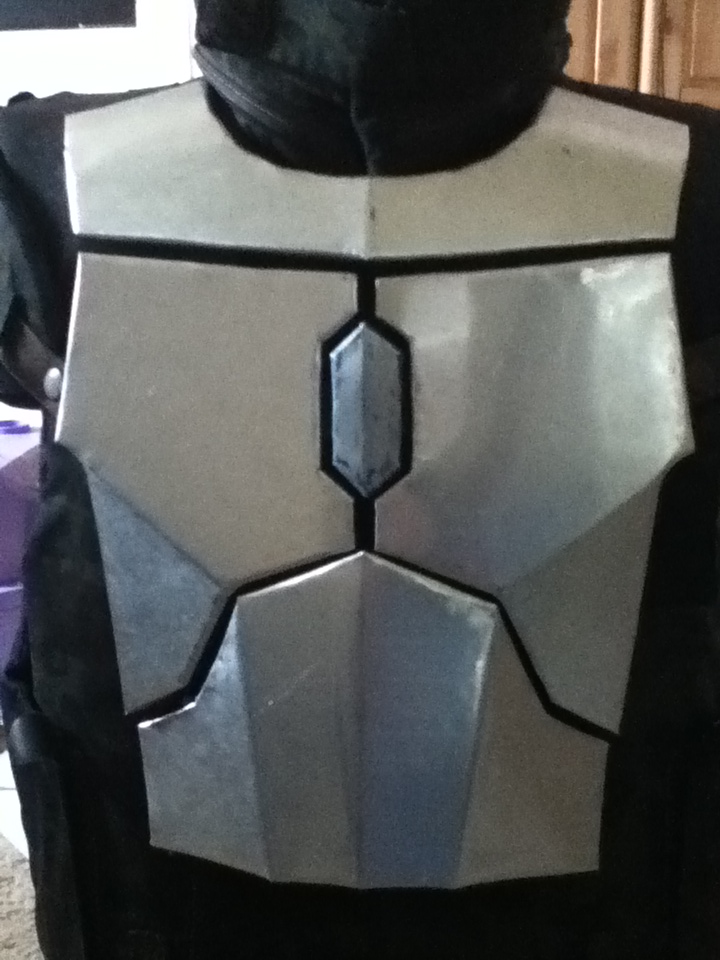

So nach einem Monat der Stille, und einem Wochenende voller Druckknöpfe, kann ich immerhin das hier präsentieren:
→ neue Platten (nur Oberkörper vorne, der Rest war mir zu matteriallastig :blush: ) OHNE Spachtelstellen auf der Vorderseite
→ befestigt durch ein Druckknopfgurtsystem (=Gurtsystem über Durckköpfen an den Platten befestigt - Halt getestet [habe Druckköpfe mit 13mm Durchmesser mit Pattex Kraftkleber angeklebt->hält super)
=>demnächst lackieren (ich kann alle Gurtteile entfernen, deshalb kein Problem mit Sprühnebel auf dem Gurten)
Fehlt noch: Bauch-Rückengurt
sieht viel besser aus
Mal wieder ein kleines Update, da ich ja meine 'gam bis zu NFC fertig haben will:
-Seitengurte sind jz auch dran
-Platten lackiert:
Keine Sorge der Lack ist matt die Kammera vom iPod ist nur miserabel
-Das Logo ist aufgeklebt und der mittlere Zacken gewollt 3D (da ja der gebogene CD mein “Markenzeichen” ist, und der untere Teil (blitz) spielt auf mein Helmvisor an und auf das aden [Zorn] in meinem Namen {ja, ich kann Stunden das design von sowas stecken :smiley: ), werde aber mit nem pinsel die Kanten noch mal nacharbeiten da dass Abkleben nicht 100% erfolgreich war
-geplant ist noch ein senkrechter roter Streifen entlange des mittleren Knicks(also über Kragenplatte, CD & Bauchplatte)
Ne, lass den strich in der mitte weg. sieht blöd aus, kann ich dir jetzt schon sagen. :wink: aber bisher ists cool. :mrgreen:
Kann mich Adenn nur anschließen
Ok, dann lass ich das mit dem Streifen. Gut das ich vorher noch mal “gefragt” hab XD
dafür sind wir da, ner vod. :wink:

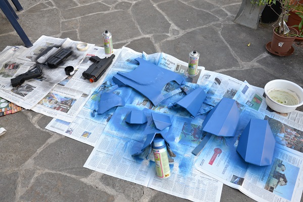

Nachdem ich gestern die Platten noch mal abgeschliffen habe, hab ich heute damit angefangen die abgekanteten Ränder zu kürzen, damit sie mit deon neugemachten Platten von oben einheitlich sind.
Das will ich morgen dann fertig machen.
