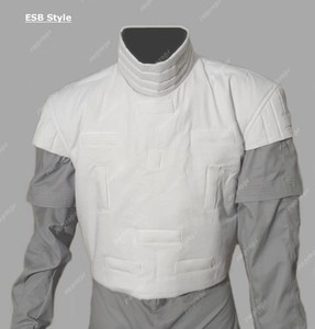

Du könntest den Kragen auch umnähen das er so aussieht wie bei Jango.
also die Ecken abrunden.
Oder du nähst dir nen seperaten Neckseal. Ist für den DW-Style nur ein rechteckiger Streifen 10x[Halsumang +2]cm groß mit ner stoffschürze an der unterseite und nem klett oder reißverschluss in der mitte.
Ja der Kragen der Jacke ist eben auf die rauhe Nordsee ausgelegt. Was du auch machen könntest wäre die Spitzen des Kragens enger zuzuschneiden für den Druckknopf.
Schlägt das fehl hast du ja jetzt immernoch 2 alternativ Optionen. XD

Bevor die die Ärmel der Jacke abschneidest soltlest du dich nur vergewissern ob die Schulter die übrigbleibt eher von Boba oder Jango bzw Deathwatch inspiriert ist.
Da du ja eher in richtung Saboteur gehen willst und um umnäherei zu ersparen wäre Boba wol am einfachsten.
Das resliche Leder vom Ärmel würd ich noch übriglassen um später daraus Riemen und co zu schneiden ^^
Wo ist bei der Schulter der Weste der Unterschied?
Bei der Rückenplatte und Halsplatte bleibt es bei einer Überschneidung. Wieso auch immer.. Kann aber beim Biegen rausgehen denke ich…
Bei Jango stehten die schultern mehr in der Luft und haben nen bestimmten Fall der durch die 2. lederschicht unterhalb errreicht wird.
bei Boba dagegen sackt die Schulter nach unten ab so das die Platte direkt auf dem Oberarm liegt
Mir gefällt da doch der Jangostyle besser. Mal sehen, ob ich das so hinbekomme. Denke mit den Platten passt das jetzt. Hoffe, der nächste Zuschnitt lässt nicht so lange auf sich warten.
