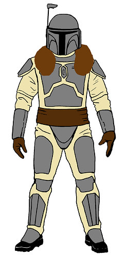

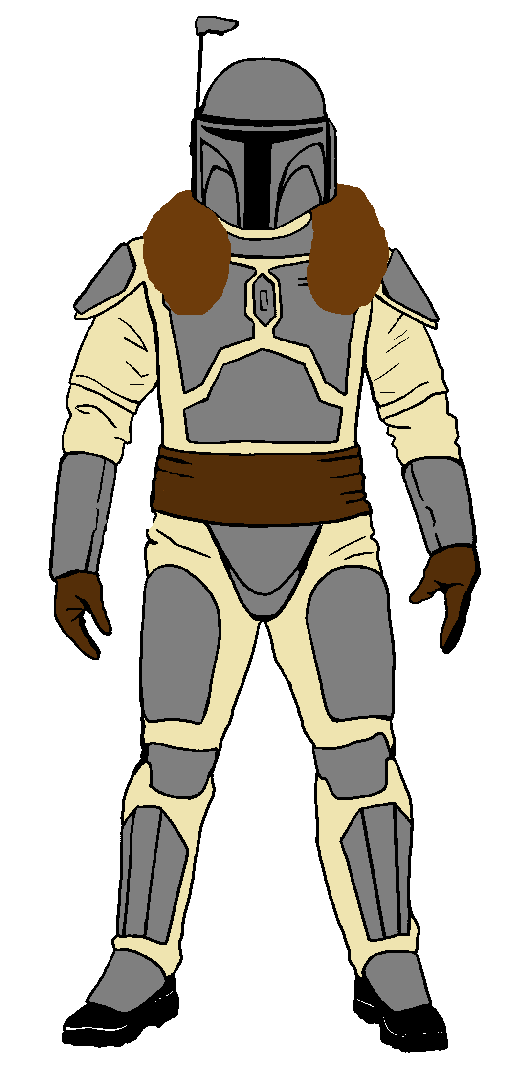

Zur Rüstung:
Die Grundfarbe der Rüste ist Grau und die der Kleidung ein weiß.
Für denn Helm habe ich noch keine Idee aber ich fände ein par schwarze Akzente ganz schön.
Ich hatte noch die Idee von Tier Fell um die Schultern
Ein Bild von der Rüstung ist unten
Zum Charakter:
Mein Mando greift aus dem Hinterhalt an und erledigt seine Feinde Leise und Schnell. Vor längeren Kämpfen schreckt er zwar nicht zurück er versucht diese jedoch zu meiden. Er kann Relativ gut Klettern und er ist ein Mittelmäßiger Sprinter. Er wirkt zwar ruhig aber sobald er merkt das er dir vertrauen kann fängt er an zu Reden.
So das wars fürs erste Verbesserungsvorschläge und Kritik sind gerne gesehen,
LG Voxi
Die Schablone, die du genommen hast, wäre der Legacy-Plattensatz, der aus älteren Comics stammt, die etwa 100 Jahre nach den Filmen der OT angesiedelt sind. Das wäre dann erstens tatsächlich das falsche Unterforum und zweitens zeitlich sehr spezifisch außerhalb der Filme und der populärsten Geschichten aus dem Universum.
Wenn du nicht ausdrücklich diesen bestimmten Zeitraum darstellen willst, wäre ein klassischer Plattensatz im Jango-Stil, den du dann modifizieren kannst, eine bessere Wahl.
Rot-Schwarz ist quasi die Farbkombination für alle, denen nichts besseres einfällt, der aktuelle Farbton ist ziemlich grell und die Rüstung ist ja im Prinzip nur einfarbig. Schau dir mal Bilder von bestehenden Charakteren an, z.B. Boba und Jango in den Filmen oder Mandalorianer aus den alten Comics und achte auf die Farben und Farbverteilungen. Da geht noch was.
Mit Wikingern hat das Konzept eigentlich nicht viel zu tun, das mit der Axt ist auch eher ein populärer Irrglaube. Die typische Bewaffnung im Frühmittelalter war Rundschild und Speer, kein echter Wikinger (was sowieso ein Begriff ist, der oft falsch verwendet wird) hat mit zwei Äxten gekämpft. So ein Crossover-Konzept Mando plus Wikinger ist aber in der Regel eh keine gute Idee. Eine Axt als Nahkampfwaffe geht, zwei halte ich für übertrieben. Sie sollte dann aber entsprechend nach Star Wars aussehen, Vibroäxte gibt es und man sieht sogar welche in der Originaltrilogie.
Ansonsten bist du ja noch recht jung, vielleicht ist es sinnvoll, mit den meisten Teilen der Rüstung zu warten, bis du nicht mehr wächst.

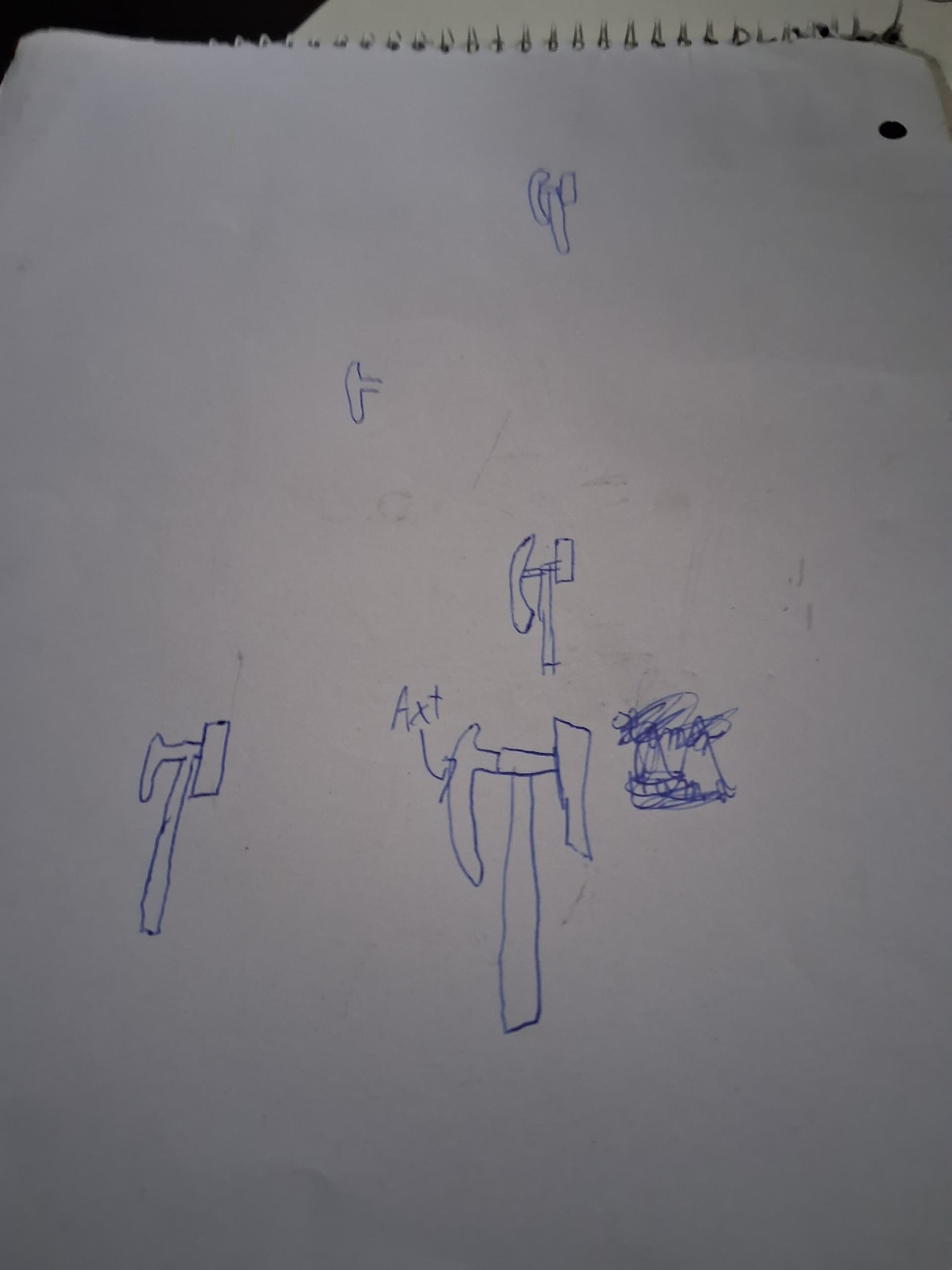

Axt:

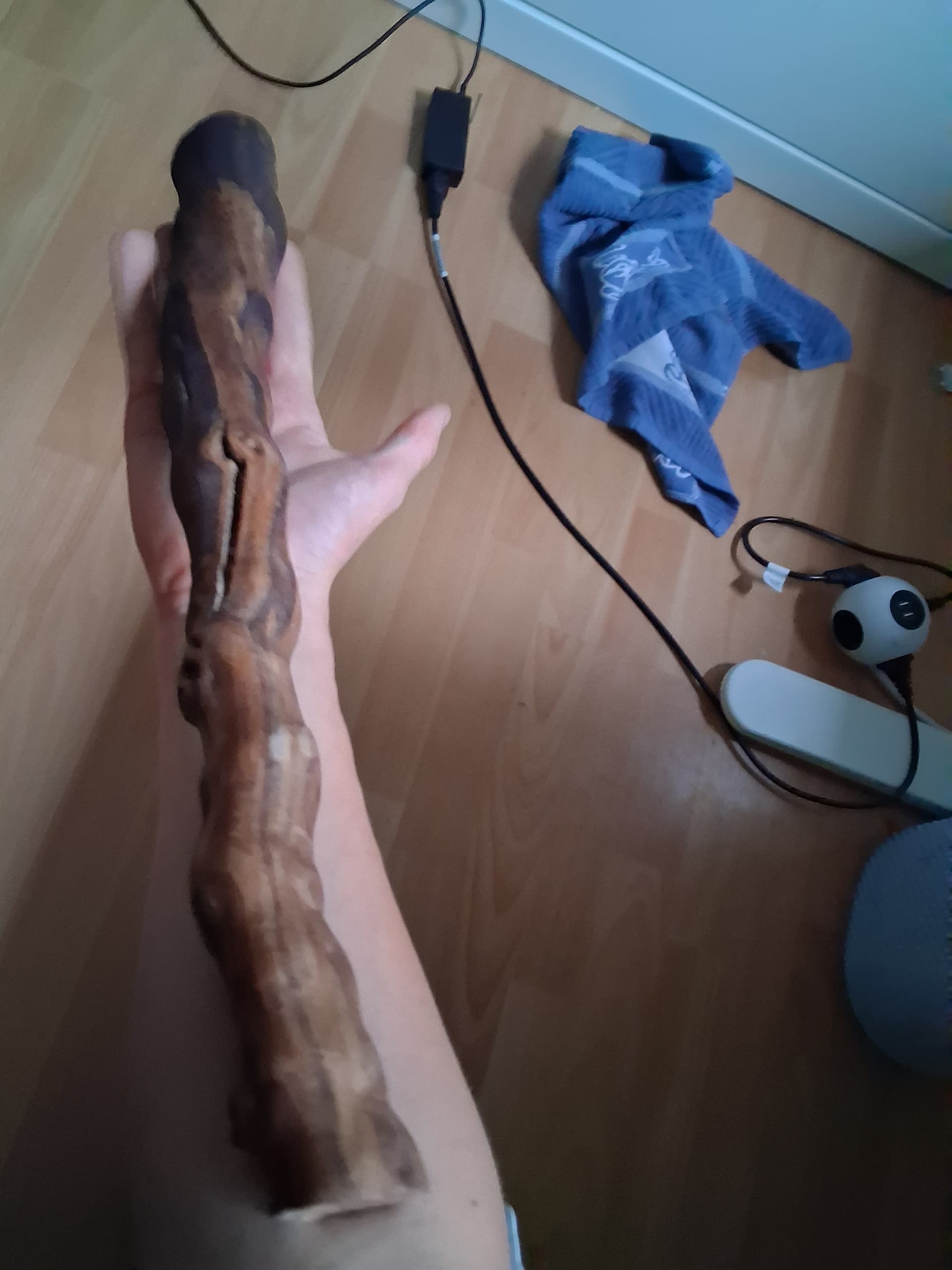

denn ersten Griff habe ich schon fertig zugeschnitten und auch schon etwas abgeschliffen, mit dem 2. Griff warte ich bis ich eure Meinung habe
Zum Kopf der Axt habe ich unten ein par (schlechte) Zeichnungen wie ich ihn mir vorstelle.
So das wärs fürs erste auch mal ich Versuche jetzt wieder Schneller zu antworten.

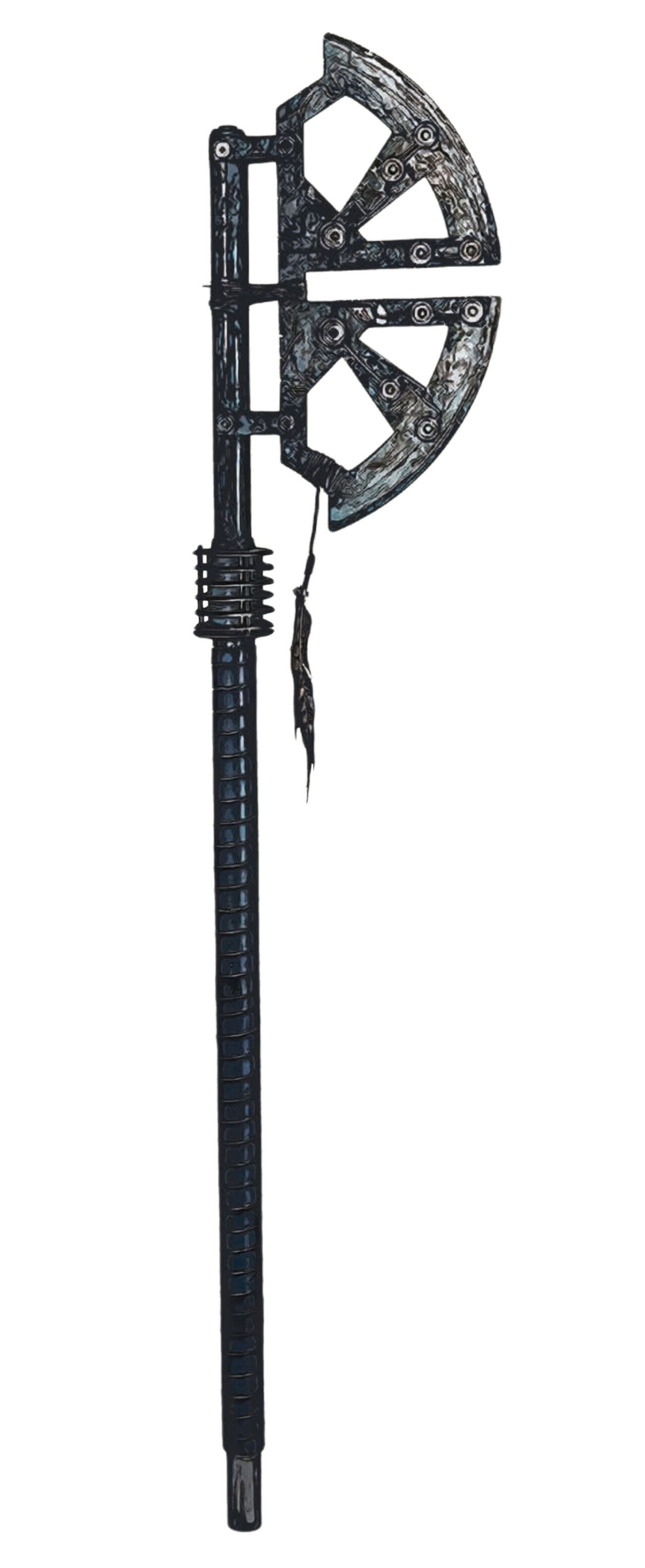

Der Griff da ist an sich ein schönes Stück Holz, aber für Star Wars sollte es spacig aussehen. Das sehe ich da nicht.
Schau dir mal ein paar Beispiele für Axtwaffen aus SW an:

Ich will sie ungefähr so groß wie mich machen und habe hier für auch schon denn Passenden Stock (Foto unten). Bei der Axt klinge weiß ich noch nicht ob ich eine auf beiden Seiten oder nur auf einer Seite machen will hier schaue ich einfach was mir besser gefehlt wenn es so weit ist.

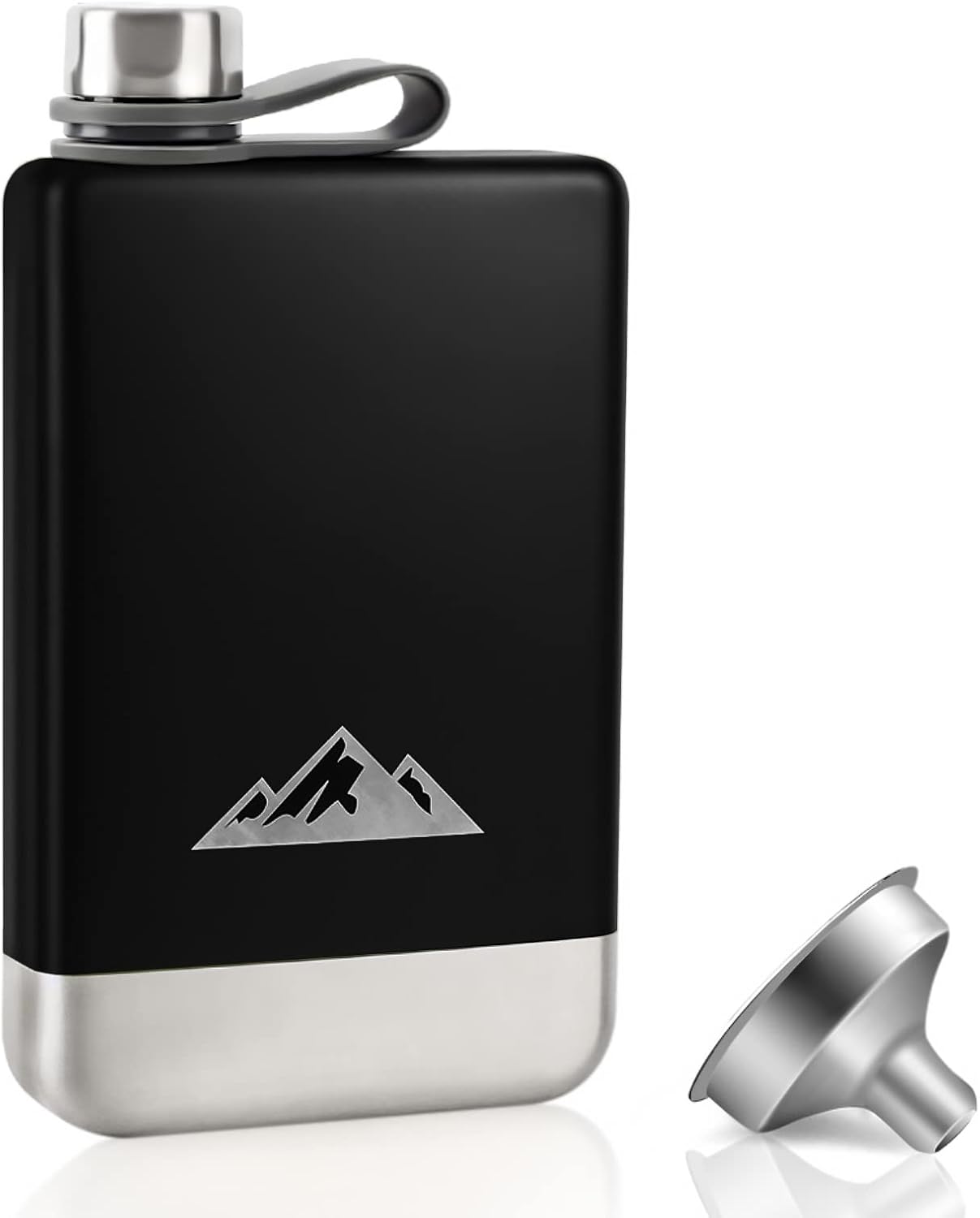

Neben den bereits genannten Beispielen wäre z.B. dieser Flachmann von Stanley aus Andor Canon (in schwarz), man muss nur das Logo übermalen oder verdecken:
Hier gibt’s sowas ähnliches in günstig, den finde ich auch noch ganz gut:
