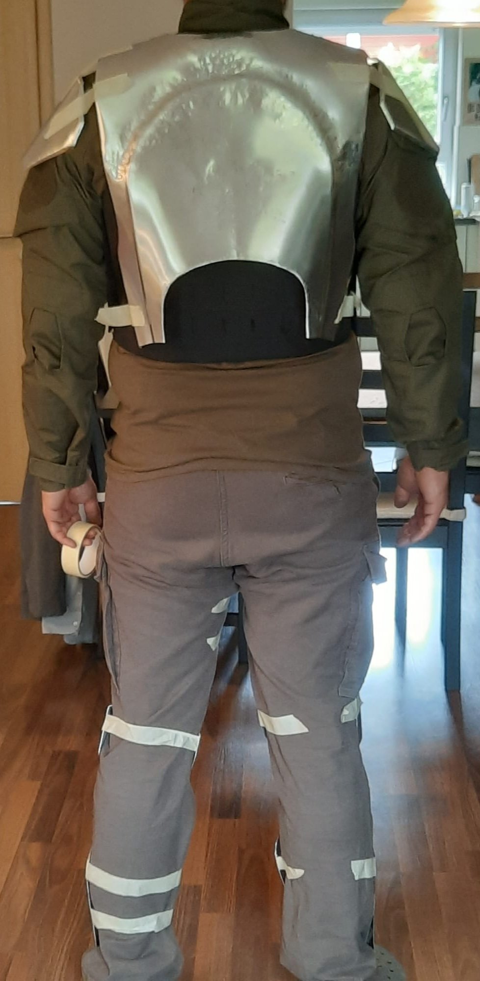

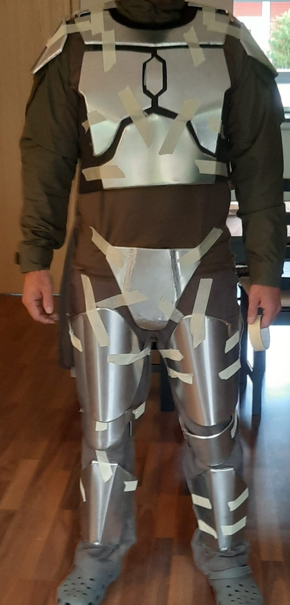

Erste Anprobe in Blech
(Die Rückenplatte muss unten noch zu Körper bewegt werden)
Nehm dir für das Umkanten ruhig noch etwas Zeit sodass die kleinen Beulen und Dellen noch raus gehen. Rückenplatte hast du ja schon angesprochen.
Beim Schienbein die obere kannte am besten nach außen. Das kann sonst bei Bewegungen fies ins Bein schneiden.
Ansonsten super Fortschritt in der kurzen Zeit.
Nicht übel. Die Beinplatten müssen alle höher, aber mit krepp geht das halt nicht. :wink:
Am Schienben kannst du statt die obere Kante nach außen zu treiben in der Mitte ein Stück selstklebende EVA Matte von innen anbringen. Sollte eigentlich fast komplett unter der Kante verschwinden.
Das gleiche gilt auch für das Knie. da machst du aber am besten einen Donut auf die Rückseite, damit die Platte sich quasi an deiner Kniescheibe orientieren kann.
Zum Torso

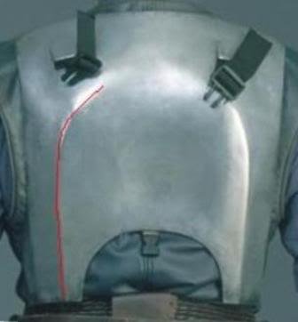

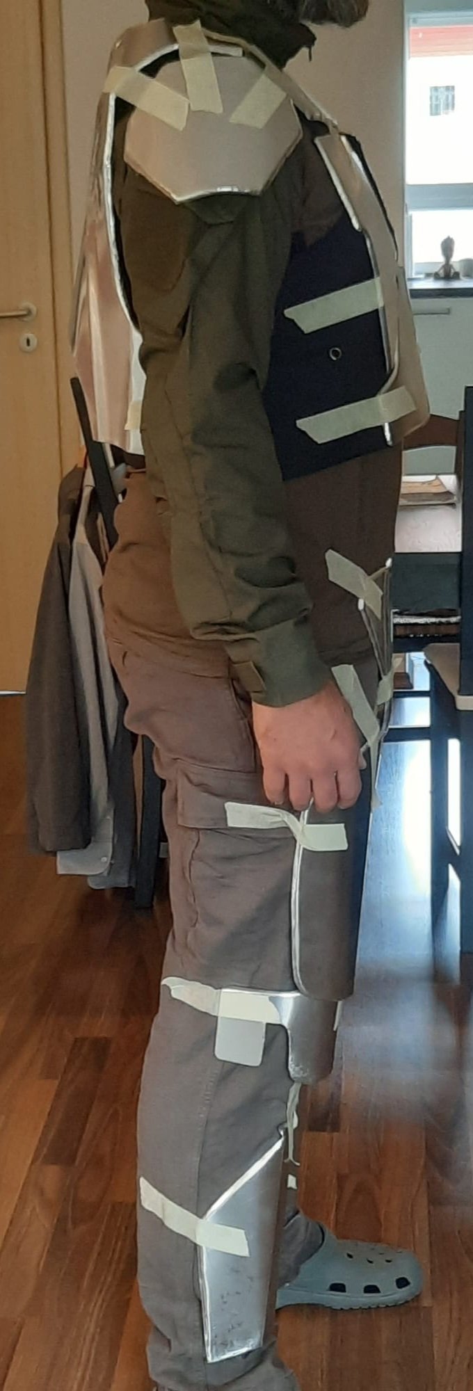

Da solltest du die Platten noch etwas mehr wölben, damit es von der Seite gesehen (nächstes Bild) nicht so absteht. Orientiere dich an der Biegung der Kragenplatte
Den Rücken kannst du unten wieder etwas “öffnen” sag ich mal. Und wenn du es schaffst den Bogen ganz plan oder nach innen zu kriegen wäre optimal. Einfach Platte auf den Boden legen und an der markierten Stelle mit dem Fuß rein drücken. Vermutlich brauchst du ein paar Versuche, aber wird schon. :wink:
Nice! Läuft ja super.
Adenns Tipps sind immer Gold!
Bei Kragen- und Rückenplatte kannst du jeweils im Halsbereich die Platten noch nach außen kloppen.
Auch würde ich bei den Schienbeinplatten den “Mittelsteg” noch etwas definieren, dass es weniger abgerundet, sondern abgekantet ist. Kann man z.B. nochmal über eine Kante von einem Holzklotz o.ä.. legen und nachhämmern.
Bisschen finetuning am Ende dann noch, um sichtbare Hammerschläge zu entfernen, bla bla.
Top.

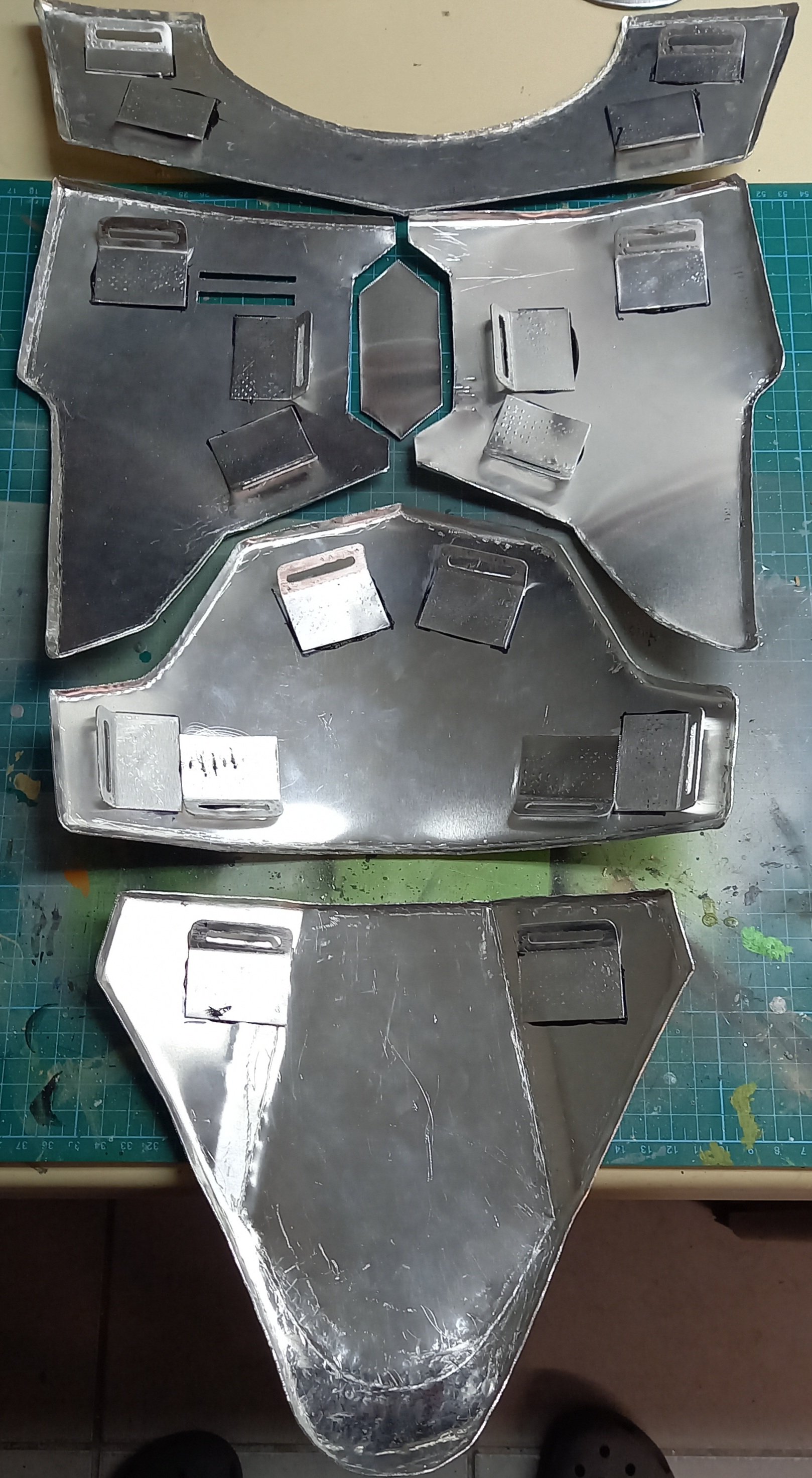

Endlich Wochenende :biggrin: und somit zeit zum weiterbasteln:

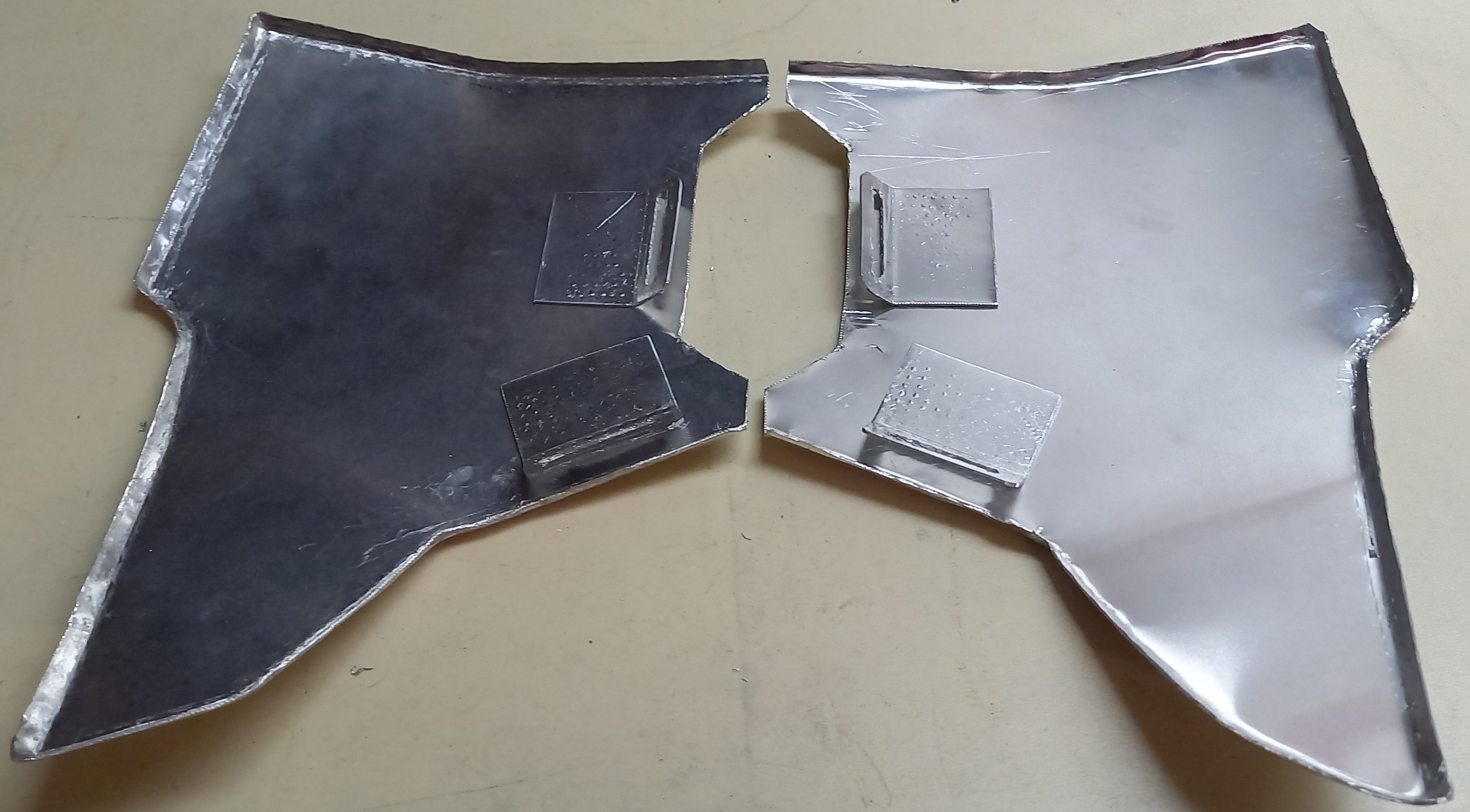

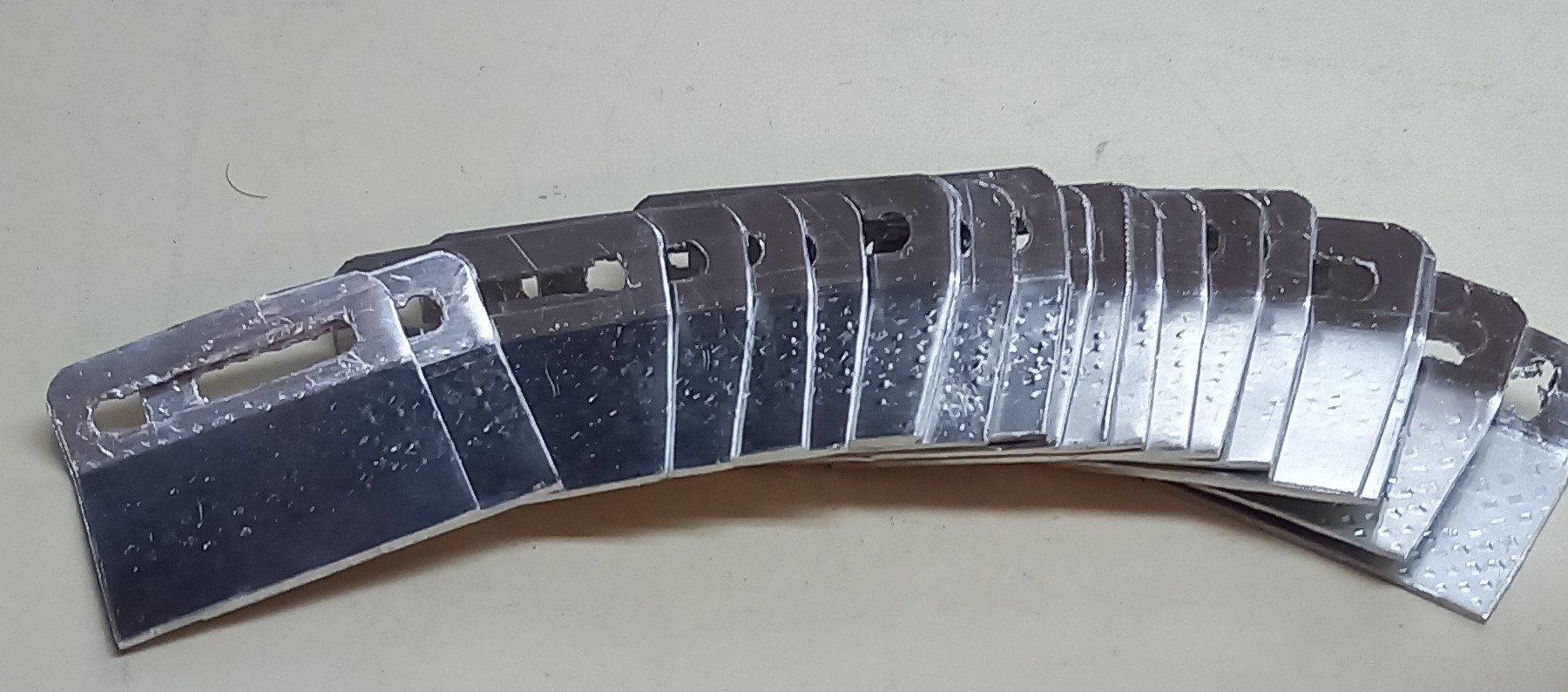

auf dem Programm heute waren Gurtlaschen:

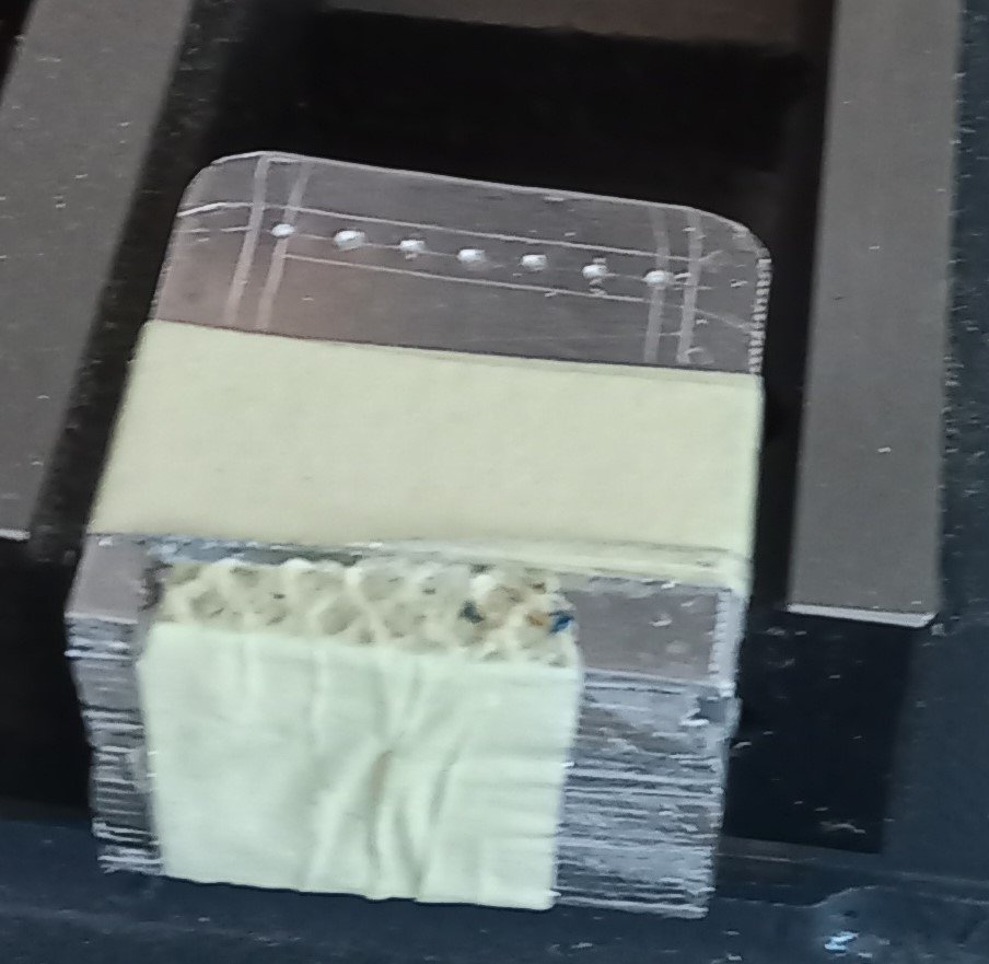

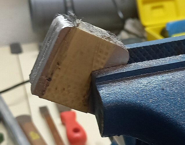

Einklebeversuch der bis morgen läuft:
Und ein wenig rumprobieren wo die Laschen plaziert werden:
Guter Fortschritt. Ich hab kein Gurtsystem aber würde die Laschen ein ticken weiter in die Mtte der Platte setzen. Bzw. ein bisschen weiter weg vom Rand. Nur so vom Bauchgefühl, damit die Laschen nicht sichbar sind wenn dann alles aufgefädelt wird.
Du solltest die Halter noch ein wenig ausfeilen. In dem Foto sind einige Kanten zu sehen das kann Dir schnell die Gurte beim tragen durchschneiden. Ist mir auch an einer nein Platte Mal passiert in Speyer.
Ansonsten wie Adenn sagt, gerne ein gleinwenig mehr von Rand weg damit man die Halter nicht von vorne sieht.
Also der braucht hinterlüftung beim Härten
Geht also net.
Wird halt doch der Teroson gekauft :biggrin:
Mit Teroson machst du definitiv nichts falsch.
Bisschen die Flächen anschleifen und fettfrei halten.
Hab dann die Halter mit einer Schraubzwinge über Nacht fixiert und seitdem nie eine abgeflogen.
Beim einkleben der Halterungen hab den patex 100% genommen.
Ich habe die Halterungen und die klebestelle an der Platte mit einer groben Feile angeraut und sauber gemacht.
Dann mit dem Fön beides bisschen warm gemacht und selbstverständlich mit Hilfe einer schraubzwinge die Halterung angeklebt.
Und achte auf die richtige Position wie beim Bild oben. Zu weit oben oder unten kann die Positionen der Platten verziehen…
Hab’s so wie Heavy gemacht (bis auf die Sache mit dem Fön :p)
Nich viel passiert heut
Gurtlaschen entgratet
Gurtlaschen auf der vorderen Torsoseite geklebt.
