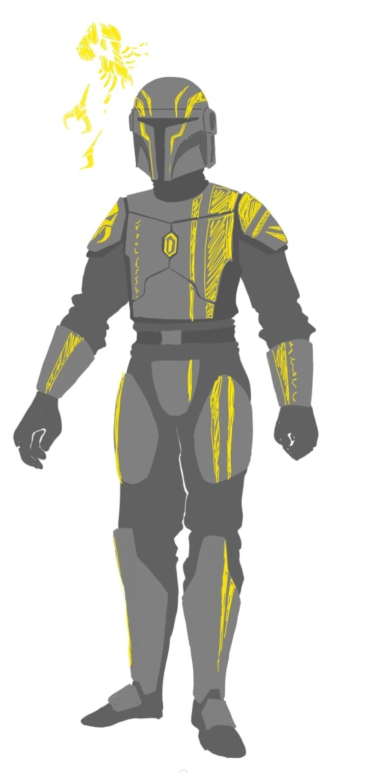

Erstes Konzept von Takur Gariss
Sucuy’gar ,
Habe mir gestern mal Gedanken gemacht und hier möchte ich euch mein erstes Konzept zeigen.
Anthrazit und gelbe Akzente.
Beider der 2. Variante hat sich ein wenig Dunkelrot dazu gemischt.
Was sagt ihr dazu?
Und welche Unterklamotte würdet ihr dazu empfehlen?
Grau-Gelb und ggf. Rot als Farbkombination geht klar, finde das dann mit Rot tatsächlich noch besser, zumal wir Grau-Gelb auch schon haben. Aber pass dann auf, dass es nicht zu ähnlich zu Juris Rüstung mit Grau-Gold-Rot wird. Nur Grau-Rot würde auch gut gehen.
Die Muster und Farbverteilung selbst finde ich aber etwas zu hektisch und uneinheitlich. Bei Mustern ist doch in der Praxis meistens weniger mehr und es hat sich bewährt, sich auf ein Designelement zu konzentrieren, dass dann an verschiedenen Stellen aufgegriffen wird.
Ansonsten sind generell Visierumrandung, Schultern, Knie und Armröhren klassische Stellen für farbliche Akzente, siehe Boba Fett.
Gerade die Streifen auf der Innenseite der Armröhren finde ich etwas merkwürdig, wenn, dann würde ich die nach außen gewandt machen.
Für die Unterklamotten würde ich einen etwas größeren Kontrast empfehlen, so in Grau auf Grau verschwimmt das dann recht schnell alles etwas. Graue Unterklamotten gehen, aber entweder machst du dann die Platten signifikant heller/dunkler oder du lässt sie in etwa so und nimmst schwarze Klamotten. Oder irgendwas ganz anderes, Oliv/Steingrau-Oliv/RAL 7013 u.ä. hat sich auch als gute Option erwiesen.
Grundsätzlich empfehlen wir als Klamotten immer Zweiteiler, das ist einfach praktischer und passt i.d.R. auch besser. Taktische- und Militärklamotten sind da bei uns Standard, die Spanne an Herstellern und Preis ist recht groß, je nachdem, was du willst. Ganz billige BDUs gibt’s von MilTec, im mittleren Preissegment gibt’s z.B. Helikon Tex, 5.11, Leo Köhler, Propper etc. und am oberen Ende dann z.B. UFPro, was auch einige bei uns haben. Da kannst du für einen kompletten Satz alles zwischen 60€ und 600€ ausgeben. ^^
Die Zeichnung ist cool, wir haben aber im Armypainter-Thread im Harnischhaus auch eigene Ausmalvorlagen, die recht einfach mit dem Bildbearbeitungsprogramm deiner Wahl ausgefüllt werden können, wenn du in Zukunft Zeit sparen möchtest.
Verlängerte Schienbeine ohne separate Knie sind Absicht? Kannst du machen, musst du dann nur selbst anhand unserer Schablonen modifizieren. Ist aber auch nicht schwer.
Was Mirsh sagt. XD
Finde aber das Muster auf dem Helm ganz cool. Evtl. kann man damit was machen. Gespiegelt über den Torso z.B.? Nur so als Idee. Es muss aber auch nicht an jeder Platte ein Designelement sein. Guck dir Jango an, der hat null Markierungen (Abgesehen vom blau am Helm) und sieht trotzdem cool aus. :wink:

Ich möchte euch mein neues überarbeitetes Konzept zeigen. Angelehnt an den Super Commandos haben wir diesen Entwurf gezeichnet. Was ist eure Meinung dazu?
Meine aktuelles Gewicht beträgt 86 Kilo und ich bin 1.78 groß.
Schöne Sonntag euch.
Hm, dann würde ich fast eher gleich ein TCW-Maul-Commando als Kanon-Konzept machen. Sonst sieht das eventuell aus als hättest du das gewollt, aber nicht gekonnt. Der Plattensatz tendiert jetzt ja auch stark in Richtung TCW.
Aber da fand ich die erste Farbkombination noch besser, wenn auch etwas zu hektisch, da ich eh kein Fan der neueren animierten Serien bin. Auch das Muster mit bewusst etwas improvisiert aussehendem Farbauftrag finde ich bei Eigendesigns nicht so passend. Bei den Maul-Commandos funktioniert es halbwegs, weil sie eben nach Maul’s Machtübernahme möglichst schnell ihre Rüstungen überlackiert haben, um sich in dem Chaos identifizieren zu können.
Aber das war sehr spezifisch für diesen relativ kurzen Moment, bei einem Eigendesign würde sich meiner Meinung nach jeder Mando mit ein bisschen Selbstrespekt mal einen halben Tag Zeit nehmen, um seine Rüstung sauber zu lackieren. Die bunt zusammengewürfelten Mandos aus Djarin’s Gruppe in The Mandalorian finde ich aus dem gleichen Grund auch ziemlich furchtbar. XD
Besonders da die Rüstung ja ein so wichtiger Teil der Kultur und quasi das “Gesicht” jedes Mandalorianers nach außen ist.
Dunkelgrau und Rot ist auch wieder sehr klischeehaft edgy Badass, die Farbkombination mit dem Gelb fand ich da besser. ^^
Fand die erste ebenfalls schöner, am Ende muss es aber dir gefallen, ist ja auch deine Gam.
Schablone Größe S-lang ist raus.
Erstmal vorweg, schickes Konzept, kein unnötiges Capegebamsel was am Ende die halbe Rüstung verdeckt - was ich aber immer gern empfehle ist ein Kama. Alleine weils die Rückseite immer gut aussehen lässt und bequem zum Sitzen ist :smiley:
Zum Konzept mit den Farben: Solide, 2 Farben + Unterklamotte ist immer gut, mir persönlich gefällt die gelb/graue Version am besten. Die rechte Schulter (von mir gesehen) ist ein wenig hektisch, aber wenn man das ein wenig reduziert und evtl bei den Schienbeinen einfach einen gelben Streifen in die Mitte setzt, wäre das ein tolles Konzept. :slight_smile:

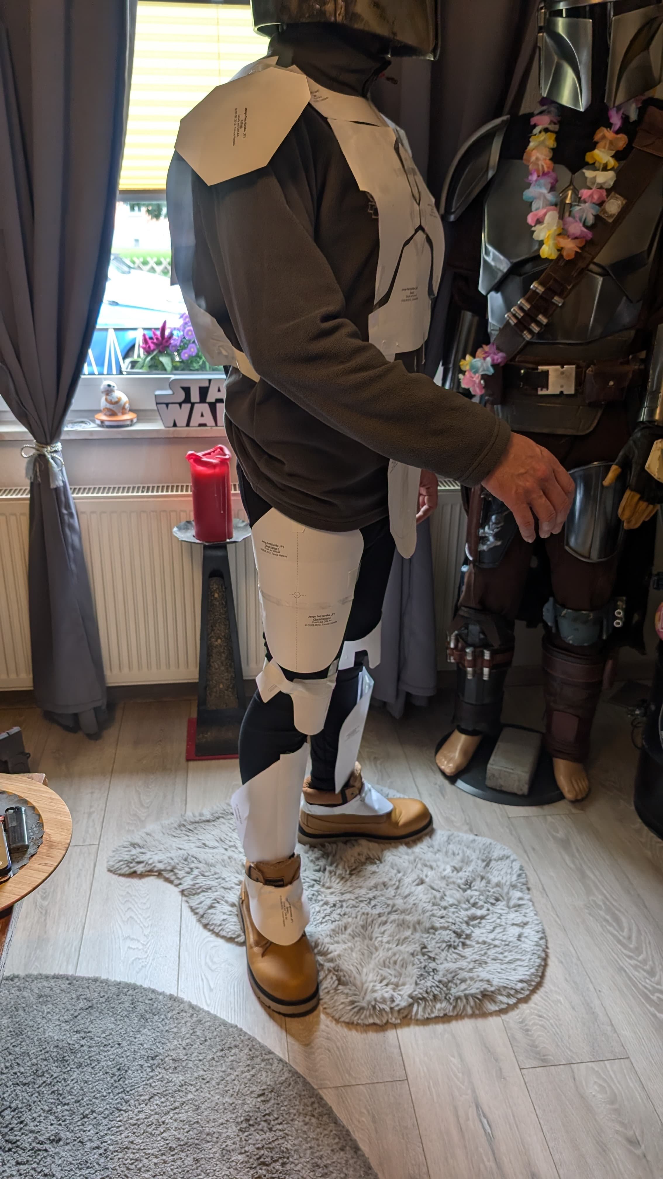

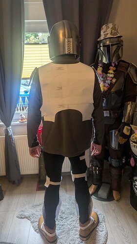

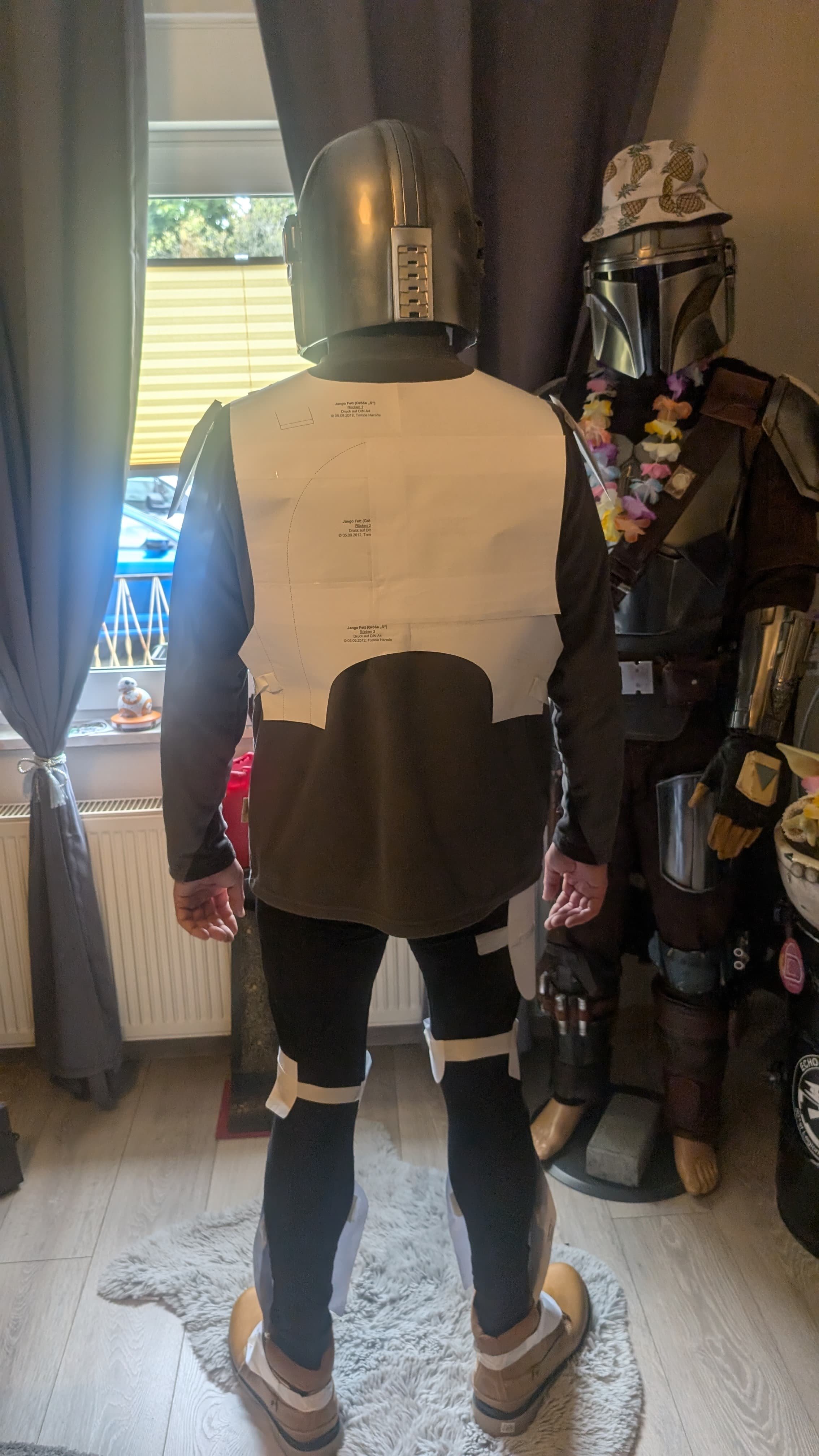

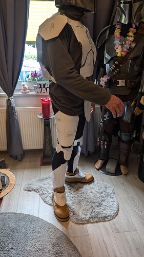

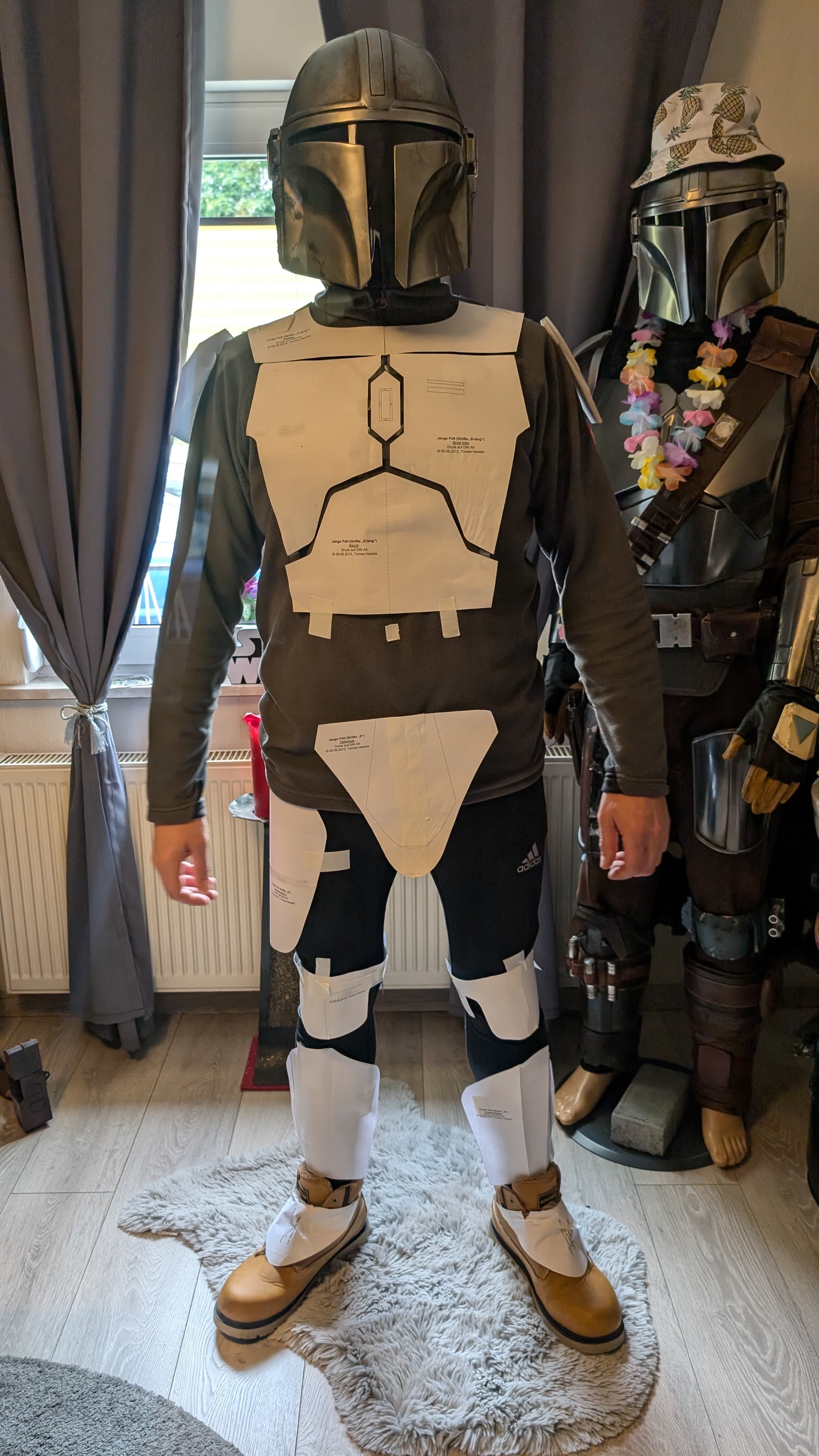

Heute möchte ich meine erste Anprobe der Vorlagen vorstellen.
Ich bitte um eure Einschätzung dazu.
Habt ein schönen Sonntag.
Länge ist in Ordnung aber vom Tiefschutz aufwärts dürfte alles ein Stück schmaler sein.
Die Beine auch, kann alles etwas schmaler. Die Schienbeinplatten sind ja schon fast umlaufend. XD
Bei der Anprobe sind außerdem die Knie rechts und links vertauscht und die Oberschenkelplatte sollte etwas weiter vorne getragen werden. Das ist der Jango-Satz, nicht TCW.

Die Oberschenkel Platte sitzt seitlich da am Konzept diese auch seitlich sitzen mit Holster.
Diese möchte ich dann auch selbst anfertigen. Zu dem werden die Platten ja noch abgekantet, dadurch ein Stück schmaler.
Ja, die Platten werden durch das Abkanten etwas schmaler aber nicht so viel wie sie schmaler müssten.
Wir haben so viele Rüstungen genaut, wir wollen nur nicht, dass du hinterher scheiße aussiehst. :wink:
Das wäre dann im Prinzip ein TCW-Maul-Commando mit leicht abweichender Lackierung; für TCW gibt es einen komplett eigenen Plattensatz mit den entsprechenden seitlichen Beinplatten und für TCW-Konzepte ein separates Unterforum.
Der jetzt anprobierte Jango-Plattensatz wäre da dementsprechend unpassed.
Die TCW-Platten passen durch den Stil der Serie bei eher schmalen Leuten besser, das wäre bei dir ja auch gegeben.
Persönlich mag ich TCW und die Maul-Mandos nicht besonders (der Name Supercommando ist auch aus dem älteren Expanded Universe geklaut und neu belegt worden), aber Geschmäcker sind ja verschieden.
