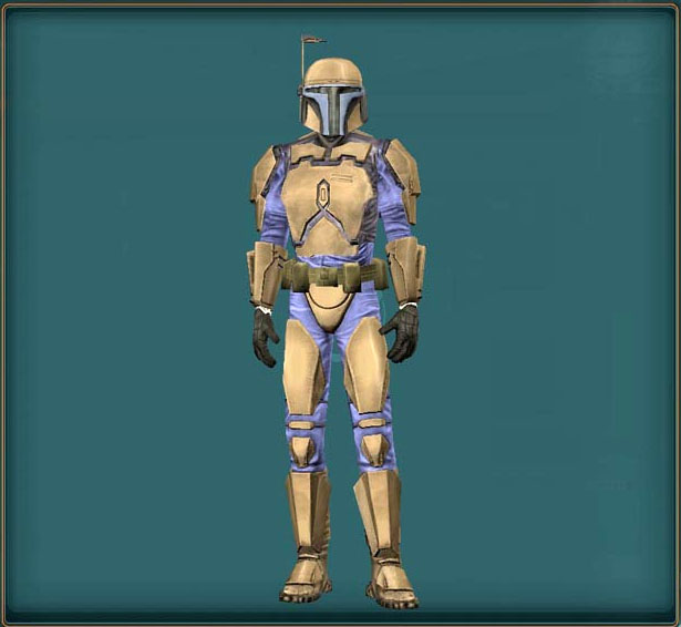

Mir selber schwebte immer eine Rüstung richtung True Mandalorian vor, also “modern” wenn ich mich jetzt nicht falsch ausdrücke (fande die Swtor-Rüstungen auch Hammer, aber eins nach den anderen ;)) Welche genaue Rolle dieser haben soll, dass weiß ich ehrlich gesagt noch nicht, und muss mir da auch noch eine Waffe passend zu überlegen, vlt habt ihr ja gute Vorschläge.
Nach dem Jaro ja so tolle skizzen hier reingestellt hat, hab ich mir mal grob schonmal Farblich vorgestellt wie es werden könnte. Aber wie es mit dem Geschmack von optischen ist, es kann sich noch schnell ändern :wink: habe aber mal auch meine Farbskizze hier angehängt. Was ich noch nicht darauf eingezeichnet habe, ich aber defenitiv anbringen werde ist ein Karma bzw Waffenrock, sieht einfach cool aus das ding.
Wie gesagt das ist jetzt erstmal nur ein Konzept und hoffe das ich mich dann auch bald beim Laserschnitt blicken lassen kann, ach und zu meiner Statur: bin 1,92 groß und wiege gute 95 kg :wink:
Bin gespannt was ihr mir für Vorschläge macht, was man noch alles anpassen könnte bzw worauf ich von anfang an zu Denken habe.

Demnach machst du ein Mando nach dem Galaxy Rüstungskonzept. Da verschiebe ich den Beitrag mal in die Richtig Spate.
Was hast du den für Körpermaße, Körperbau und Gewicht? Damit wir grob deine Figur für die Vorlagen einschätzen können.
Sycend, was deine Frage zu Körpermaßen angeht: Wer lesen kann ist klar im Vorteil. :wink:
Dennoch: Die Schablone die du augefüllt hast ist tatsächlich ein Mando aus Star Wars Galaxies. Kannst du auch machen, aber True Mandos sehen mehr aus wie Boba oder Jango.
Von den Farben kommt das schon ganz gut hin. Was mir bei den True Mandos immer besonders auffällt/gefällt ist eine grafische Form in der Kontrastfarbe rund um den chestdiamond. Also z.b. eine Raute, ein Kreis, ein noch größeres Sechseck oder oder oder…
Und der Helm ist auch ein bisschen anders. Besonders an den Earcaps, aber keine Sorge: dafür haben wir bereits Laserschnittvorlagen (stimmt doch, oder?).
Wie auch immer: Musst du wissen was du machen willst. Entweder Galaxies oder True Mandos. :wink: Kannst dich ja nochmal ein bisschen in die Materie einarbeiten.
Von der Größe scheinst du mir relativ ähnlich zu sein, also würde ich einen L-Lang Plattensatz vorschlagen. Hab die Jango Vorlage nur leider gerade nicht mehr auf dem Rechner.
da hab ich mich wohl glatt vertan mit der vorlage :wink: nehme gleich oder morgen mal die jango vorlage und werde das mal anpassen, bzw mich auch in die Materie von Galacxy reinlesen
Galaxies war das MMO-Rollenspiel das offiziel von 2002-2011 (eine Woche vor SWTOR release) lief
Es gilt storytechnisch als “nicht-Canon” was aber einige bei uns nicht hindert die Rüstung dennoch zu bauen :smiley:
Also im Prinzip zählt dieser Plattensatz zur Death Watch Fraktion, der Helm ist aber trotzdem klassisch Boba/Jango …also überhaupt kein Beschaffungsproblem. Ein attraktives Konzept, grad für jemanden, der nicht so viel Zeit reinstecken kann.
Ich hab’s Dir den Plattensatz mal raufskaliert auf 1,92m
Die dazu passenden SWG-Armröhren sind auch nicht besonders kompliziert und bereits konstruiert in Größe M… http://www.beskarschmiede.de/index.php?page=Thread&postID=14270#post14270. Du bist ein ganzes Stück größer als Kyramud… probier mal, wie viel mehr Platz Du da bräuchtest.

Und zur Rüstung ansich, mir ist Canon jetzt nicht so wichtig. Persönlich finde ich nur den klassichen boba/jango T-Visor extrem ansprechen, und die Galaxy rüstung kommt etwas “bulliger” her auf den skizzen :wink:
