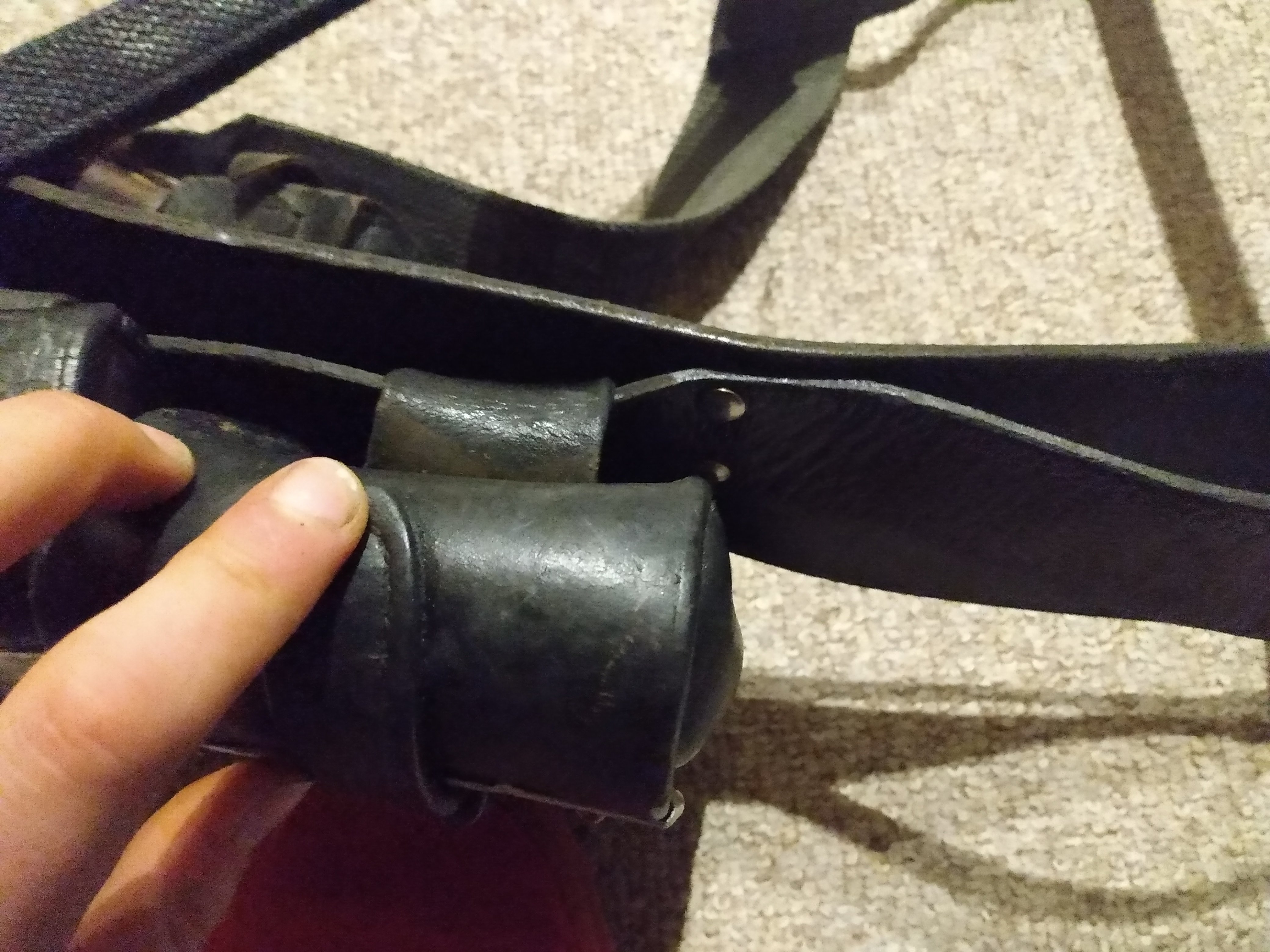

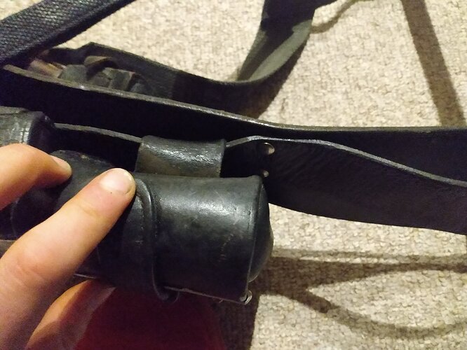

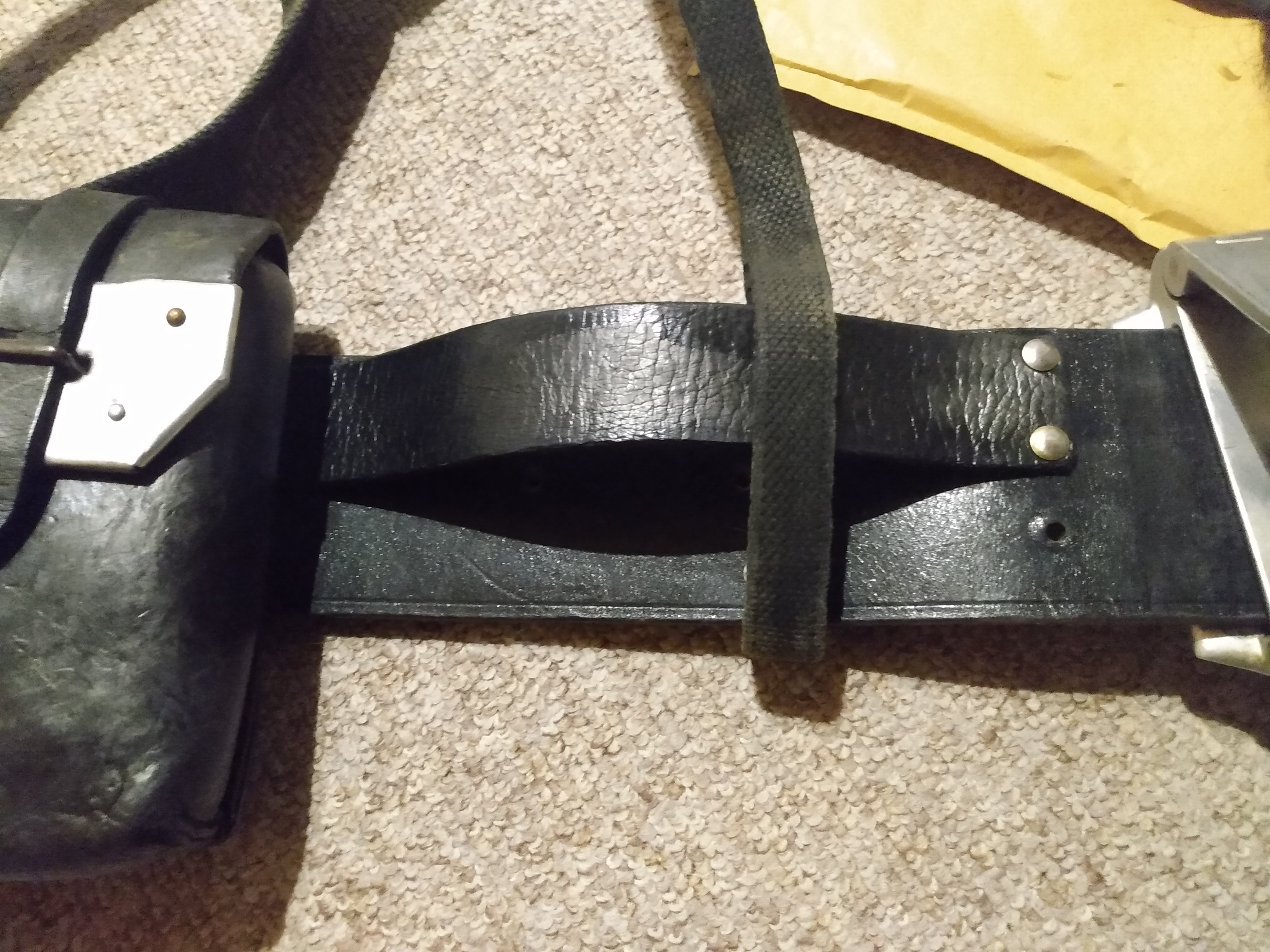

Die Taschen an der Koppel habe ich zwar schon aber da muss ich die Laschen auf der Rückseite noch vergrößern da der Feuerwehrgürtel dann doch dezent breiter ist. ![]()
Hab das Gürtelprobem bei mir durch einen zweiten Streifen gelöst, den ich mit Buchschrauben befestigt hab.
Falls man die Taschen umsetzten will, Buchschrauben auf, versetzen, Buchschreuben wider zu machen.
Gute Idee danke das wäre definitiv einfacher und vorteilhafter.
Das werde ich so die Woche direkt mal ausprobieren. ![]()
Man spart sich halt die Bearbeiung der einzelnen Elemente, was das System flexibeler macht.
Tipp: Beim Zuschneiden und setzten der Löcher ist es sinnvoll den gürtel nicht offen und flach hinzulegen, weil man im geschlossenen Zustand durch die Materialdicke einen größeren Radius und damit auch einen größeren Umfang hat. Deswegen wellt sich der Streifen auf Bild 2 auch. Beim normalen Tragen liegt er plan auf.
