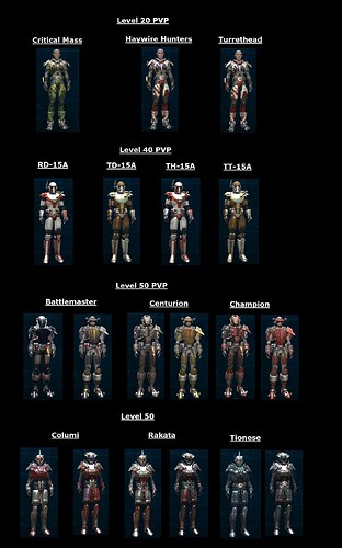

Ein paar gefunden Screens hots zu Möglichkeit A: Mandalorianische “Leute”
Es gibt durchaus Variationen was die Anzahl der Platten angeht. Wäre also nicht ganz so einheitlich.
Und wie man sieht gibt es keine Sonderform für Damen.

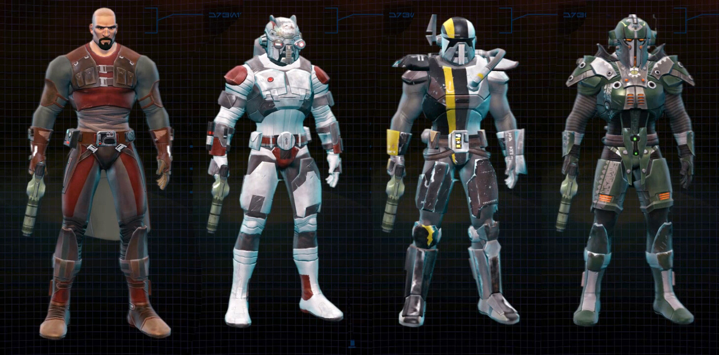

Möglichkeit C - Mandalorianische Kopfgeldjäger
Im Grunde wie Möglichkeit B - Die Formavariationen der Rüstung halten sich dagegen in Grenzen. dafür gibt es mehr Farben. Allerdings; außer Shea Vizla hätte da auch keiner so richtigen wiedererkennungswert.
[quote=Tome]Die blau-weiße Gruppe A, die sind noch klar als Mando’ade der Neo-Crusader-Era erkennbar und das Konzept hat trotz seiner Klobigkeit noch eine gewisse Eleganz. Da würde ich mitmachen und ich sehe auch keine Probleme, das Design für Frauen zu adaptieren und bis dahin bin ich auch schon wieder in Form. Allerdings wird sich mein Schablonensatz für unsere Jungs nur bedingt replizieren lassen, denn Größe und Proportion weichen doch sehr stark ab.
Ich seh auch kein Problem, dass in Alu zu fertigen, schon gar nicht, da viele von uns mit ihrem Jango-Plattensätzen gerade die nötige Erfahrung sammeln. Bei GFK muss ich aber leider passen, denn ich hab keinen gut belüfteten Arbeitsraum.
Gruppe B: der ansehnlichste ist noch das Lederkostüm ohne Helm, aber das nimmt mir kein Zuschauer ab
Die PVP “Champions” wären z.T. wohl lieber Predators geworden oder Animee-Mechs.
Gruppe C Kopfgeldjäger: manche sind total überkandidelt, andere haben nette Accessors. Shae Viszla find ich den Körperpanzer toll aber der Helm, der ist einfach nur potthässlich! Für individuelle Bauten kann man da sicher viel schönes rausziehen, aber als Gemeinschaftsprojekt find ich’s nicht so geeignet wie Gruppe A.

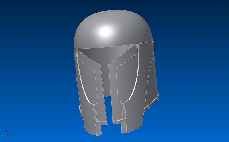

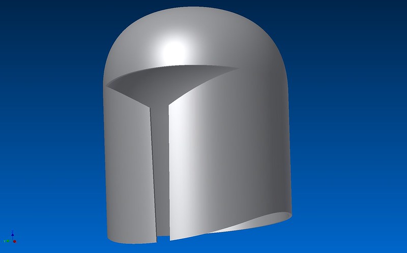

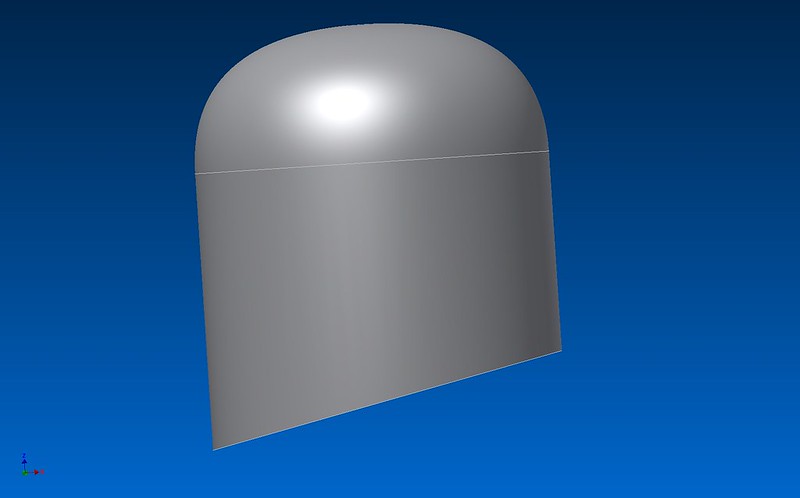

Entwicklung Helm:
Ich hab mal eine getriebene Kuppel als Ansatzpunkt verwendet, mein Ziel ist es aber, diese umfangreiche Treibarbeit zu vermeiden.
Vorderansicht
Die groben Schablonen, einfach plattgedrückt, die leichte Wölbung lässt sich durch eine Lage Hammerschläge erziehlen.
Aufräumen & Zusammenstellung der Kuppelstreifen. Die Proportionen der Rückseite passen noch nicht, das W-Stück ist viel zu lang.
Schätze ich brauch noch zwei Überarbeitungen und die Zwischenstücke, aber es ist machbar und es wird langsam.
EDIT
Die Rückseite habe ich jetzt proportionsgerechter aufgeteilt und etwas verlängert.
→ die Bereiche zwischen den Streben sollten noch ein Stück breiter werden.
→ die Mittelplatte sollte über der Stirn verbunden sein, nicht hinten.
→ Hinten kommt eine Dopplung über die Stoßstelle bis hinuter zur Ventalationsöffnung.[/quote]
