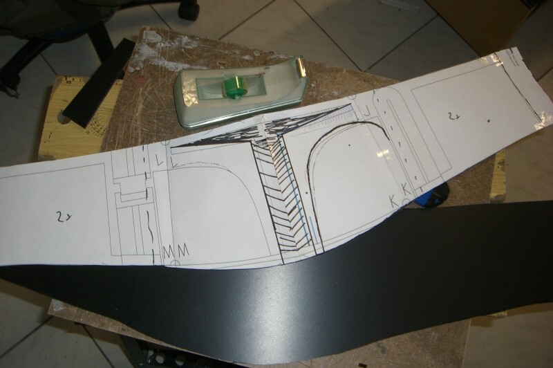

Ich startete mit den Wizard-Of-Flight Templates für einen Standart Bobahelm. Der stilisiert abgewandelte Visor und Wangenverlauf wurde einfach mit Lineal und Stift modifiziert.
Die Augenwinkel wurden verengt und der Mittelbalken um 1cm geschmälert - auch die Kinnpartie wurde nach unten um 1cm verlängert.

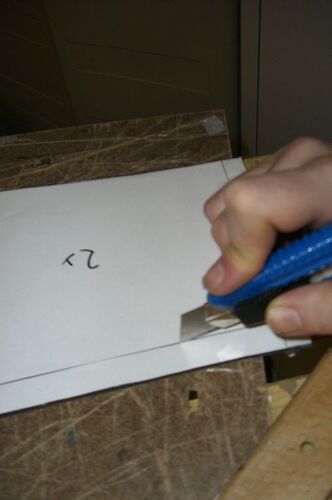

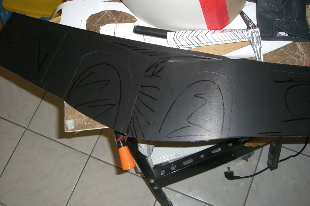

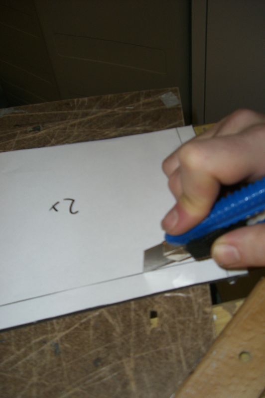

Im Baumarkt gibt es HartschaumPVC Platten für 10€ den m². Einfach Schablone aufgetragenund mit Teppichmesser ausgeschnitten.
Die Linien hier hab ich nur eingeschnitten und nicht komplett durch. Das hätte sonst beim späteren Biegen zu schwierigkeiten geführt.

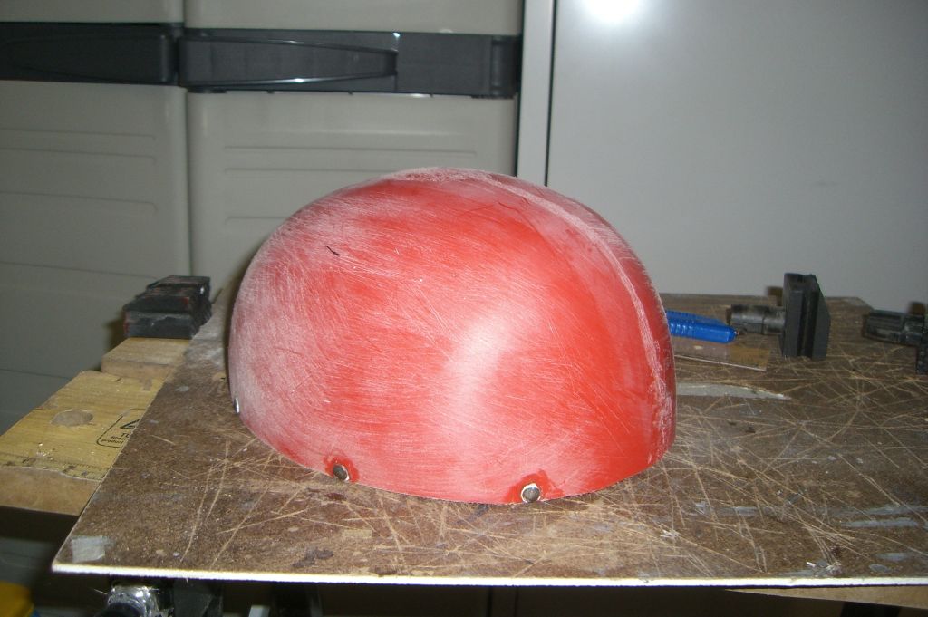

Als Kuppel nahm ich diesen alten Mofa-Helm den ich in ner verfallenen Ruine in Ostdeutschland gefunden hab nachdem ich den Rattenkönig und seine radioaktiv verstrahlten Heerscharen besiegt habe…
Einfach alles runterreißen/schneiden was man nicht braucht und die Oberfläche mit Schleifpapier bearbeitet

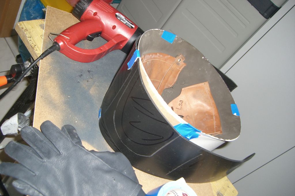

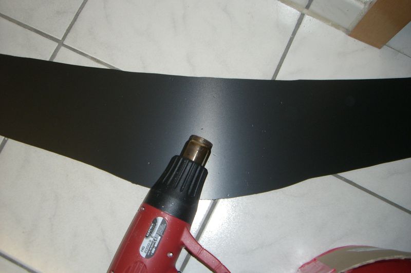

Jetzt zum Biegen, Ich hab die Platte von hinten erwärmt damit ich die Kratzer auf der Vorderseite nicht so stark in mitleidenschaft ziehe.
Bei den WOF-Templates war eine Art von “Innenform” dabei, diese hab ich aus Karton und Tape fix zusammengeklebt - aber für den Dome meinen Helm als Schablone genommen. Erst wollte ich die Form mit Sand ausfüllen damit ich einen Widerstand hab gegen den ich das PVC pressen kann. Aber ein schwedischer Stahlhelm passte grad so gut in die Form mit seiner Krempe.

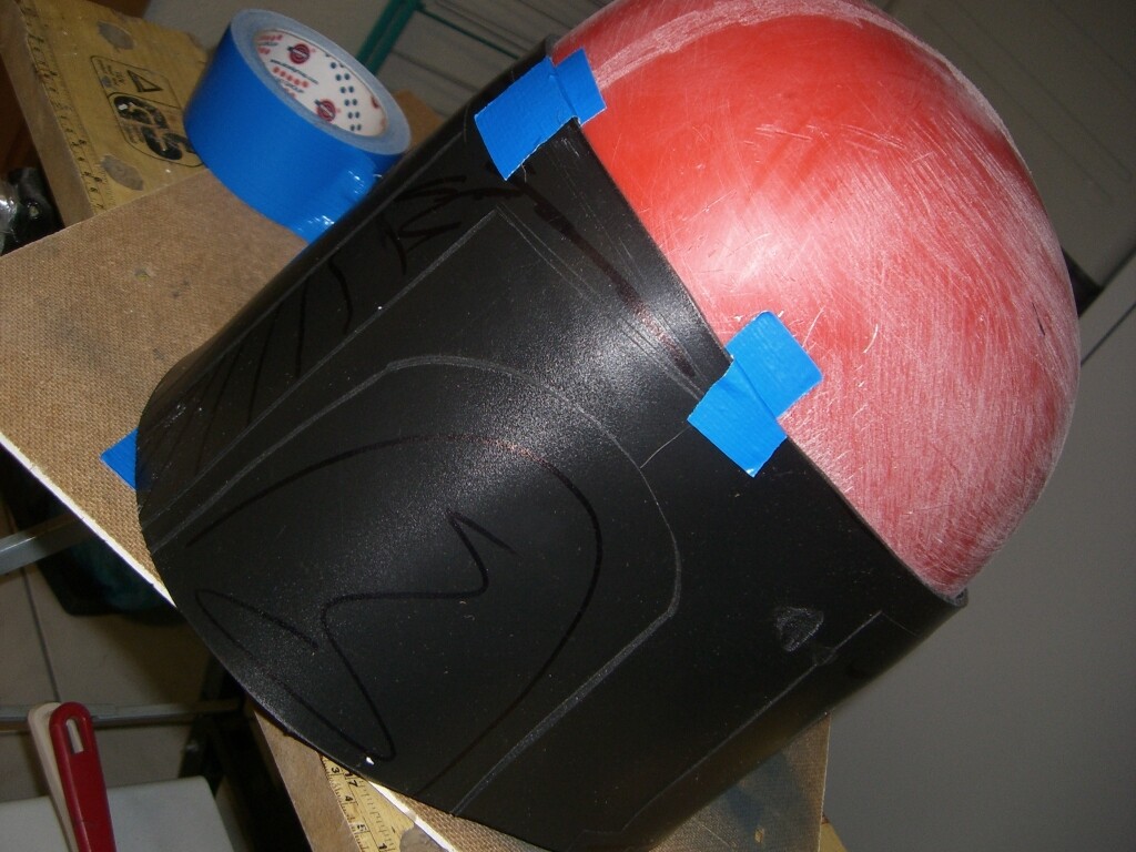

Heißmachen, biegen…
Um die Platte am Dome zu halten hab ich erstmal Panzertape und ein paar Schrauben benutzt.

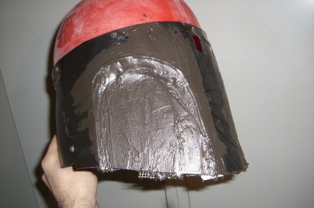

Das Spaltmaß zwischen Dome und Faceplate wurde dann mit Spachtelmasse und Superkleber ausgefüllt.
Die Wangen schnitt ich schonmal aus.
Hinweis: um eine stabilität zu gewährleisten hab ich das Visir nicht ausgeschnitten.
Den Nackenbereich hab ich im übrigen auch abgeschnitten und einen zusammenhängenderen gemacht.

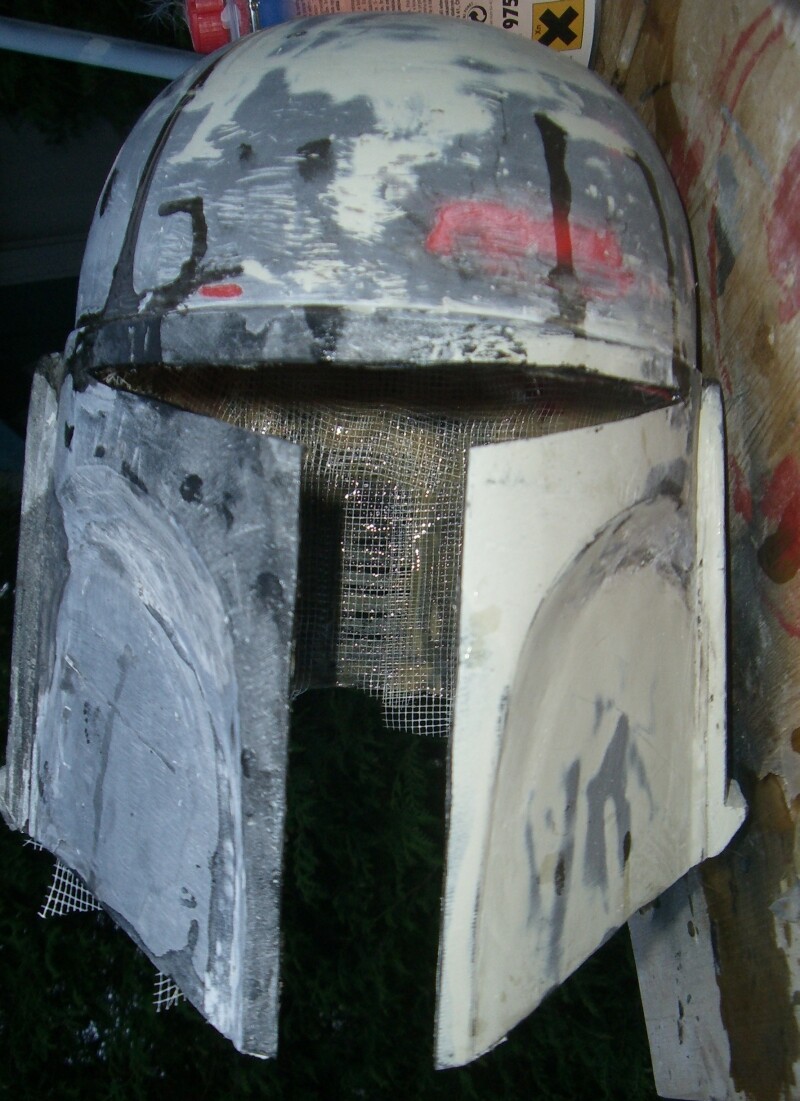

Soweit sind wir schonmal nachdem alles erstmal zusammengeklebt wurde.

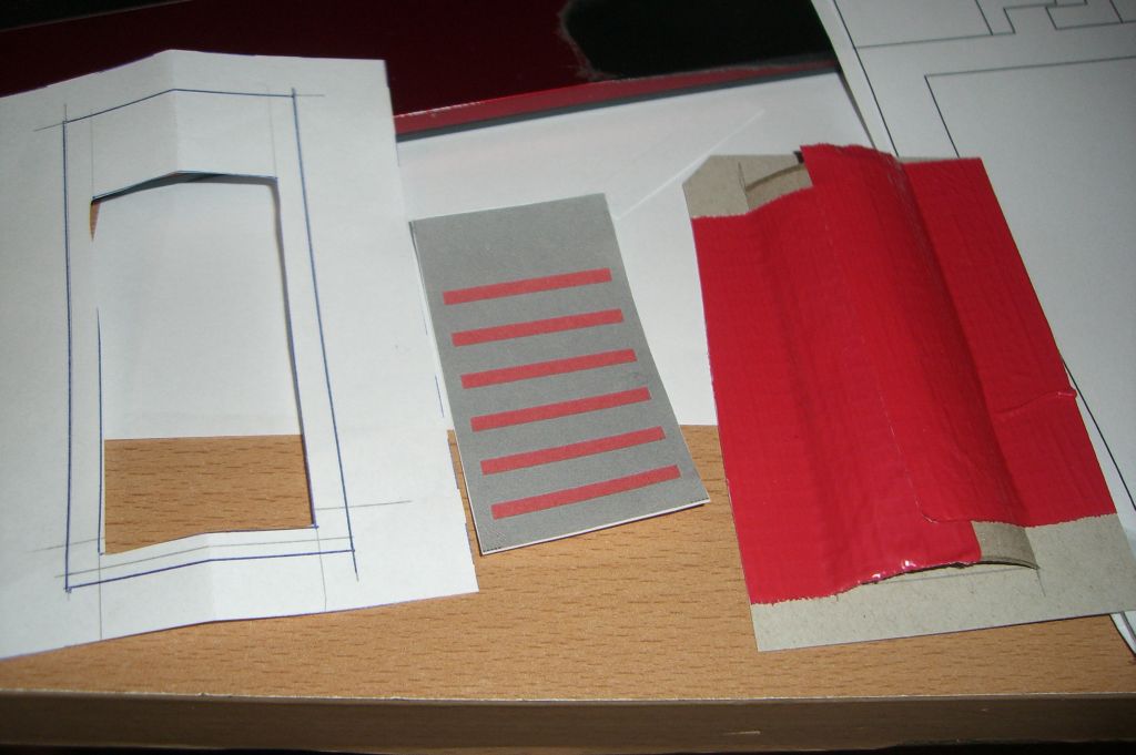

Mit der besonderen Form der Wangen im “The Clone Wars” gezeigten Helm hatte ich ziemliche Probleme in der Gestaltung.
Ich hab mehrere schablonen und konstruktionsentwürfe verbraucht… bis ich auf die idee kam… “ich brauch keine Schablonen!”
Ich hab einfach die falchen wangenplatten im ungefähr selben Abstand mit Panzertape soweit festgeklebt um eine Wangenfalte zu bilden.

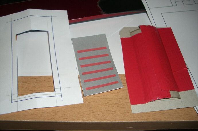

Ich fand beim gekauften Helm schon immer diese Heckschlitze Kacke, da sie nicht der Vorlage entsprachen.
Den die Voralge schreit eher nach Boba - nur etwas vereinfacht
Also eben selbst ne Schablone entworfen Anhand von Standbildern.
Und Form zum biegen.
Leider fehlen mir die Fotos für den weiteren Verlauf. Im Grunde hab ich 2 PVC platten geschnitten. Eine mit den 6 Schlitzen die gebogen wurde. und einen Rahmen (der auf dem foto dem weißen Papier entspricht). Der Rahmen wurde an die Rückwand des Helmes gepresst zum formen und erst dann wurden die beiden Aussparungen aus Rahmen und Helmrückwand ausgeschnitten. Alles wurde zusammengeklebt und später mit Glasfaßer betoniert.

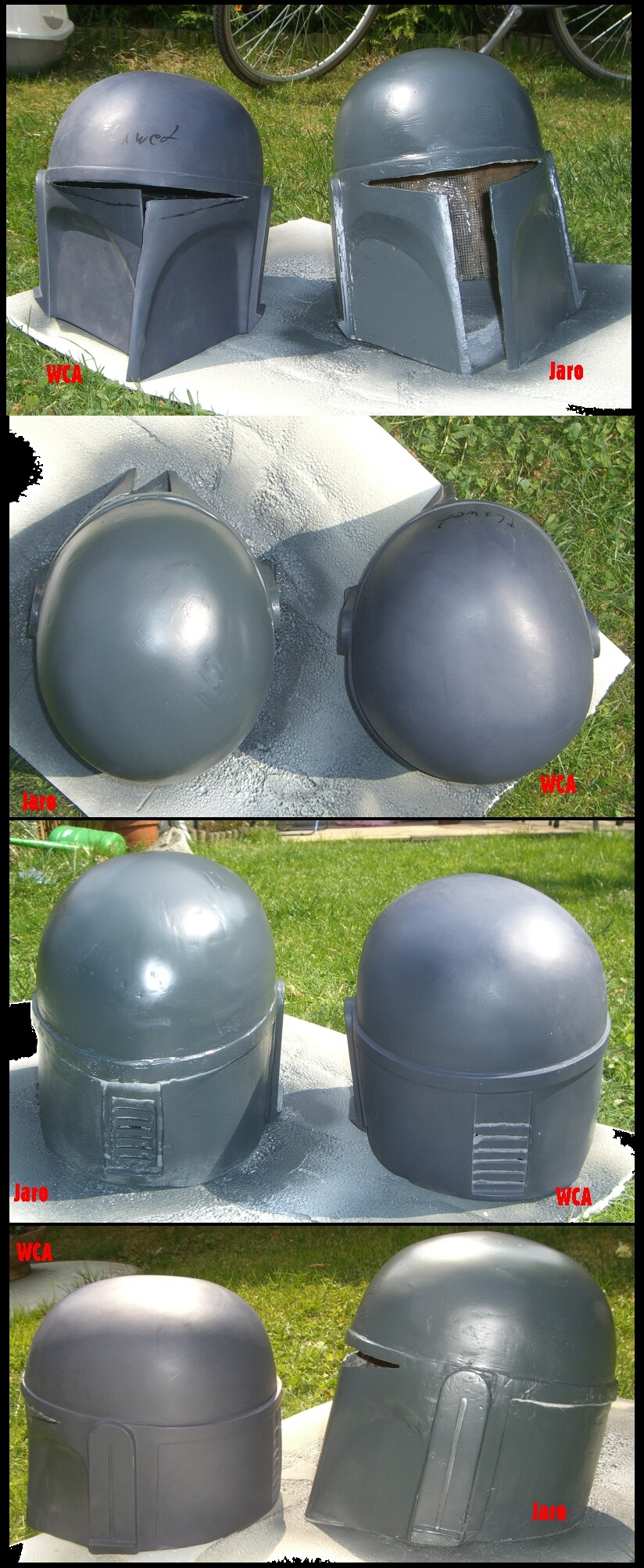

Grundiert

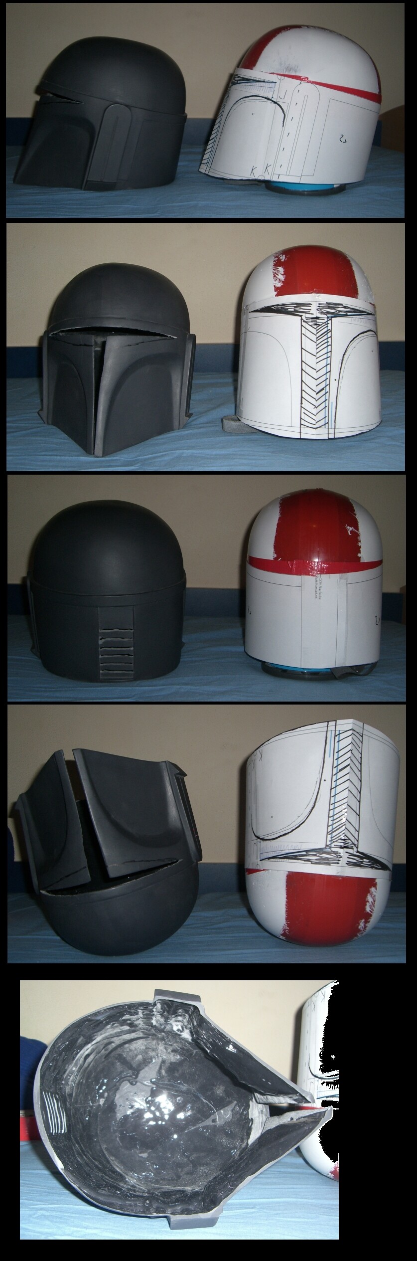

Ein Vergleichsfoto zwischen gekauftem und selbstgebautem Helm
Bemalung
Und Visir rein.

Hinweis²: Das war der erste Helm den ich überhaupt selbst gebaut habe. Ich denk Preistechnisch kann er sich sehen lassen.
Vorallem ist er weitestgehend symetrisch und desintegriert sich nicht selbst.
Aber Ja! Hätte ich mehr Zeit UND Lust gehabt hätte ich die oberfläche weitaus glatter und besser hinschleifen können
