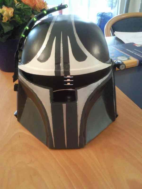

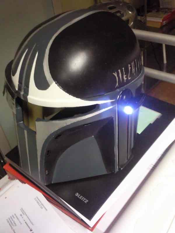

Die
Tage werde ich den kompletten Ablauf des Baus onlinestellen, aber ich
möchte euch heute schon mal einen “Stand der Dinge” zeigen
Ohne viele Worte, die folgen dann.

Aniron:
Erstellt am 26.05.2012 - 00:05>
danke für euer feedback!
nee, farbig wirds nicht
wird eine silberne spiegelfolie
habe ich auch schon fertig… mit 1,2 blasen drin :confused: aber fällt beim biegen kaum noch auf

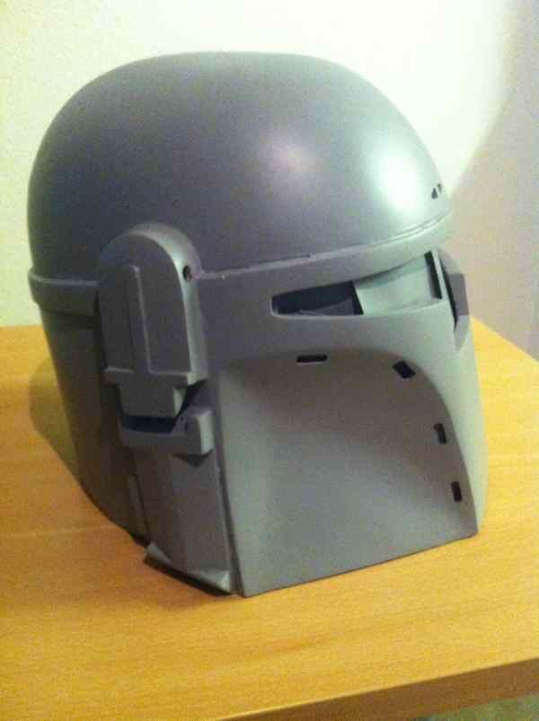

Also: den Helm habe ich von SAZ aus UK. Von der Nähe zu Deutschland mal
abgesehen, habe ich mich auch für diesen Helm entschieden, da dieser
größer ist, als viele andere. Und ich habe leider einen großen
Kopfumfang :stuck_out_tongue:

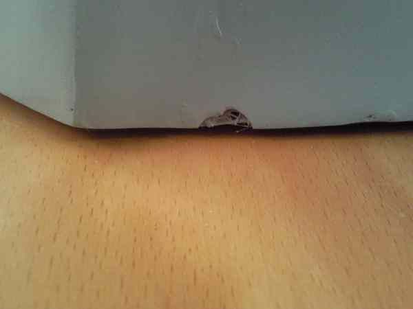

Die Qualität ist.. okay. Also an sich kann man nicht meckern. Aber wenn
man Pech hat (wie in meinem Fall), hat man den einen oder anderen
Produktionsfehler - sprich Löcher im “Deckmaterial”, ist auch
exemplarisch nachfolgend in den Bildern zu sehen (insgesamt war es an
bestimmt 10 Stellen…).

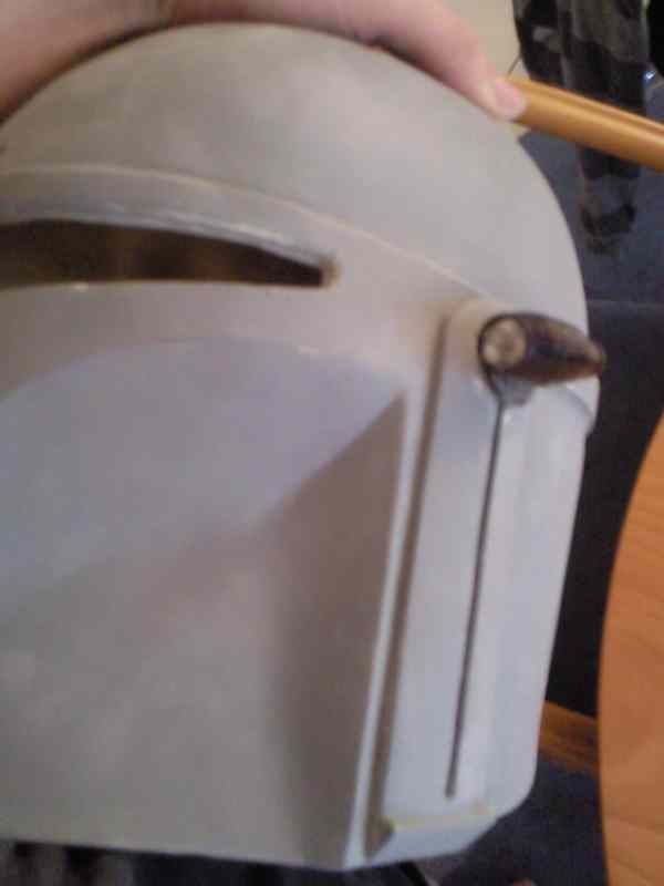

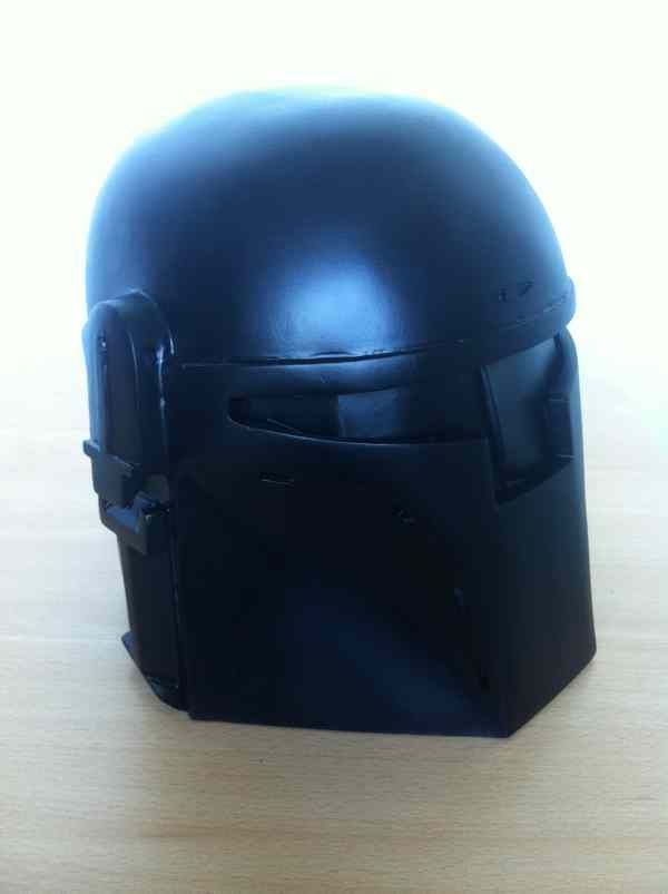

Ungefähr so kam der Helm bei mir an
Also mit Haftgrund besprüht (evtl. um Fehler zu kaschieren?) und mit
komplett geschlossenem Visor. Also denkt euch das schwarze vorgehaltene
und die paar Löcher weg, dann wisst ihr, wie es ankam

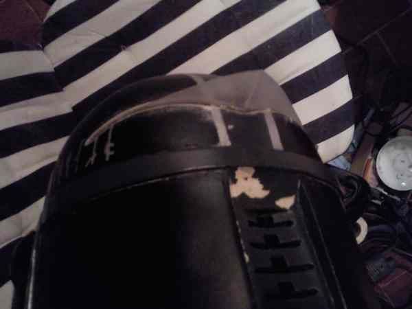

Hier zwei der Löcher:

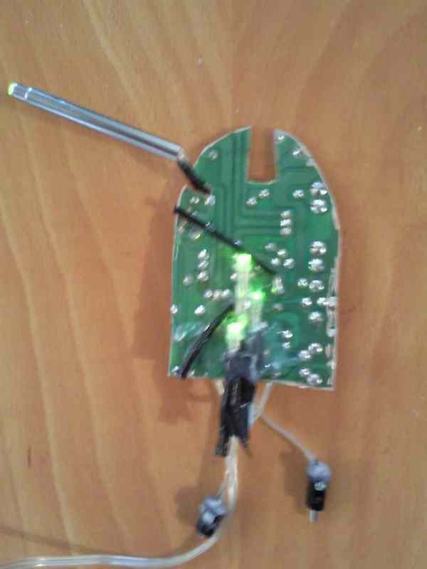

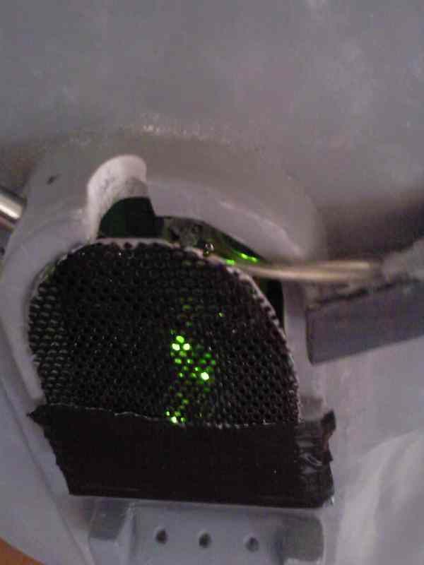

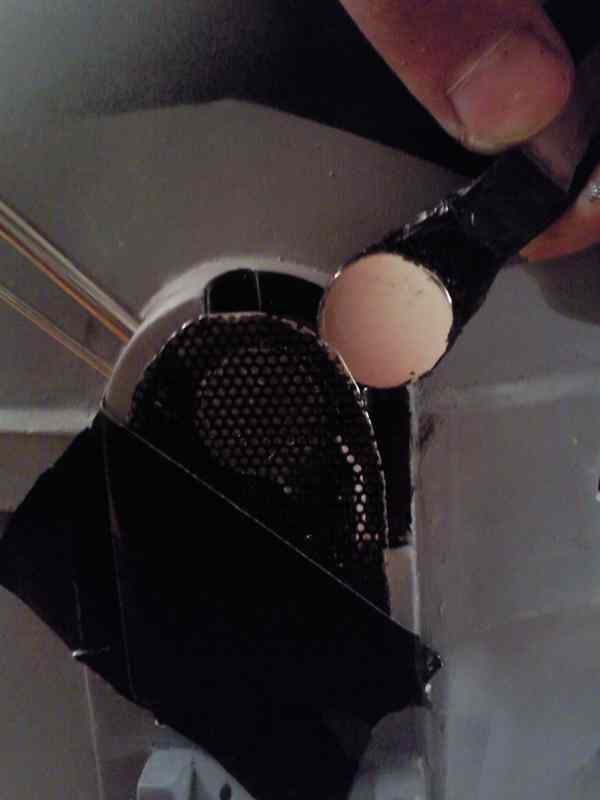

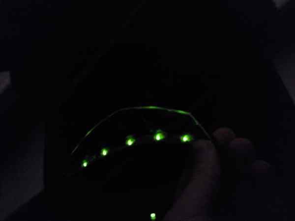

Also nachdem ich den Bereich der Earcap ausgefräst hatte, habe ich mir
aus einem alten Radio eine Platine ausgebaut und zurechtgeschnitten.
Anschließend habe ich eine batteriebetriebene Lichterkette mit 10 LEDs
zurechtgeklebt
Diese habe ich dann von innen angeklebt und von außen ein Gitter (auch aus dem Radio)angeklebt:

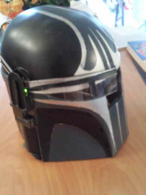

Aniron:
Erstellt am 09.06.2012 - 16:26>
Wie
bereits im ersten Bild zu sehen war, habe ich mir auch ein
vorklappbares Display aus alten Plastikteilen zurechtgebastelt. Mit
eingebaut wurden hier auch weitere LEDs der Lichterkette. Die Kabel habe
ich mit Steckverbindungen “unterbrochen”, warum seht ihr gleich.
Außerdem habe ich aus dem Radio noch zwei Teile der Antenne ausgesägt und auch teilweise mit einer LED bestückt.
(Zur besseren Übersicht das erste Bild hier noch mal)

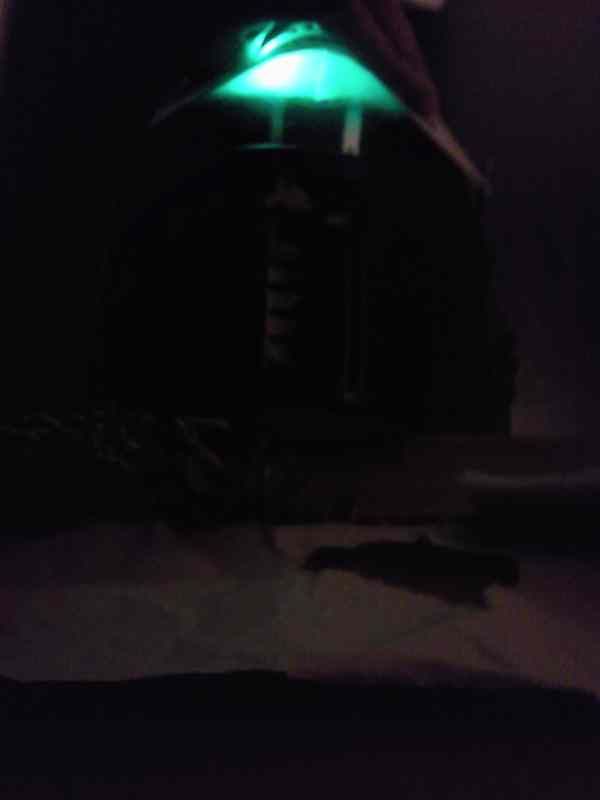

Hier das Display im Dunkeln
Am Gitter habe ich von innen einen Scheibenmagneten befestigt - das
Gegenstück am “Arm” des Displays. Dies ermöglicht eine Rotierbewegung
des Displays um es vor das Gesicht oder nach oben zu klappen.
Außerdem lässt sich mit Hilfe der Magneten und der Steckverbindungen im
Kabel das Display jederzeit entfernen (dafür ist auch das ründliche Loch
an der Oberseite der Earcap - hier kann man die Steckverbindungen
durchziehen)

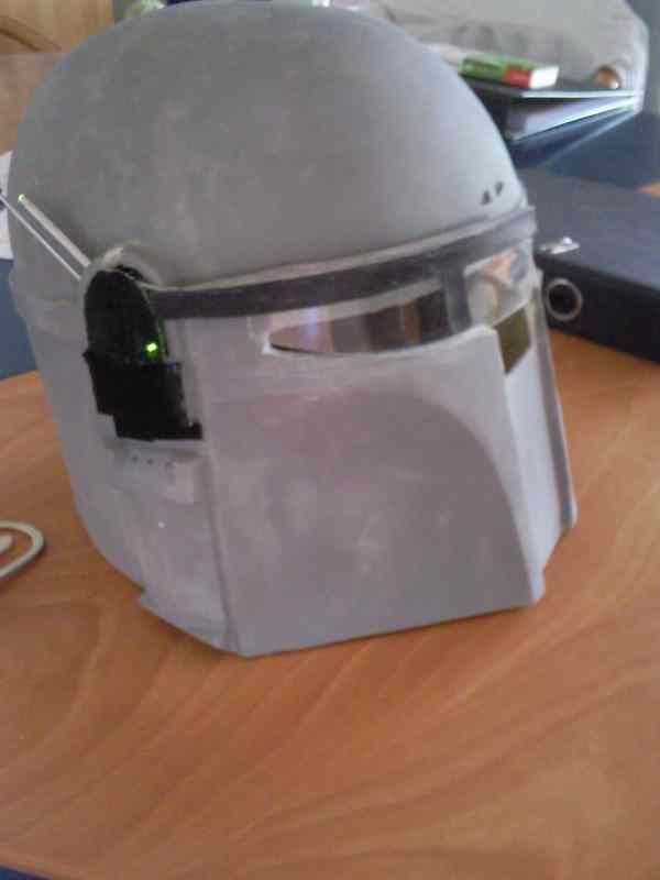

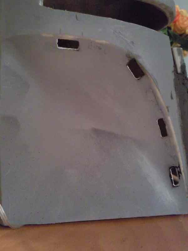

In die “Wangen” habe ich kleine viereckige Löcher gefräst. Teils
optisch, teils zur Luftzufuhr (das witzige: man kann auch hindurchsehen
und sieht so den Boden vor sich besser :stuck_out_tongue: )
Außerdem habe ich das große “Loch” im T-Visor mit Spachtelmasse aufgefüllt, da ich keinen durchgängigen T-Visor haben wollte.

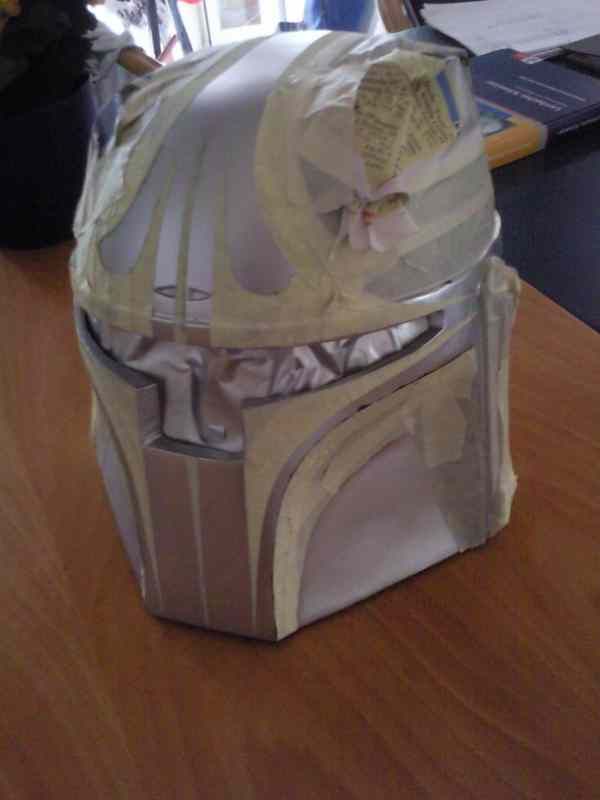

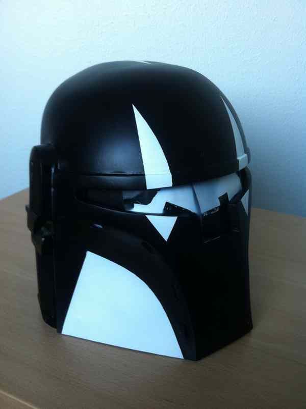

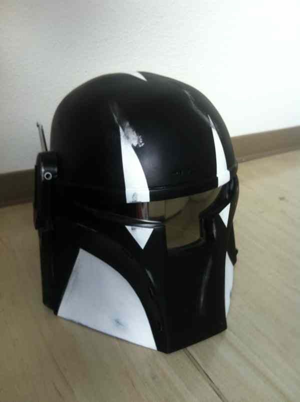

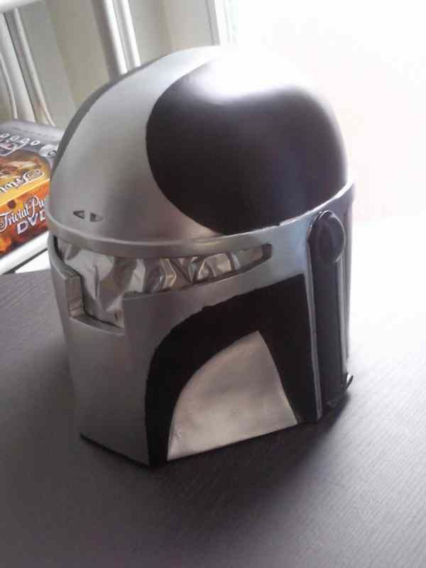

Als nächstes ging es ans Lackieren.
Nacheinander schwarz, silber, anthrazit, weiß
Leider war es nicht sehr intelligent Malerkrep zum abkleben zu nehmen.. das hat teilweise die Farbe wieder “abgerissen”…

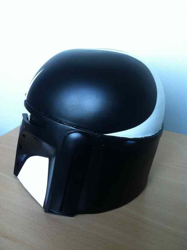

Aniron:
Erstellt am 09.06.2012 - 16:37>

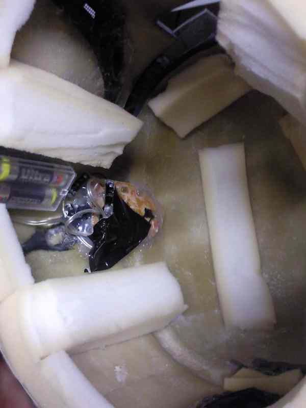

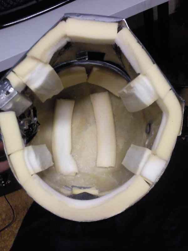

So sah der Helm von innen aus
So wie ich den Schaumstoff eingeklebt habe, macht er das Tragen des Helms seeeehr angenehm!
Hier seht ihr das Battereipack der LEDs
Und der erste Test mit Helm und Flightsuit

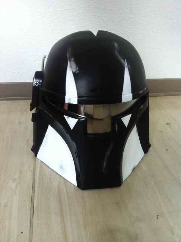

Hiermit war der Helm dann eigentlich, bis auf das Visier, fertig… eigentlich
Auch wenn ich viele Komplimente für den Helm bekam, war ich nicht wirklich zufrieden damit. Er gefiel ir einfach nicht richtig.
Und da das eher ungünstig ist, fing ich an neue Sachen zu überlegen, wie
ich ihn verändern konnte… Das war nur so mehr oder weniger
erfolgreich.

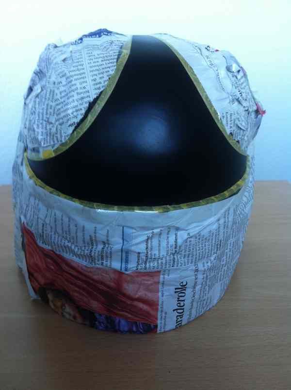

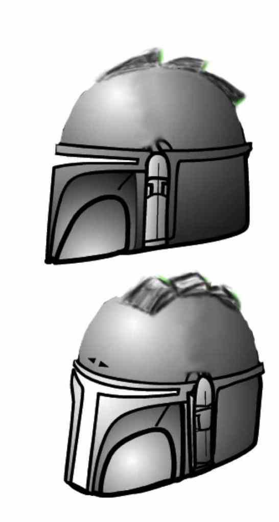

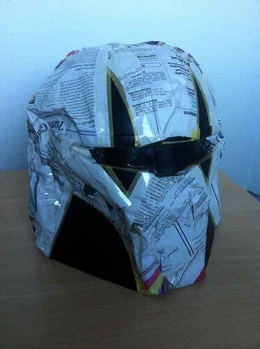

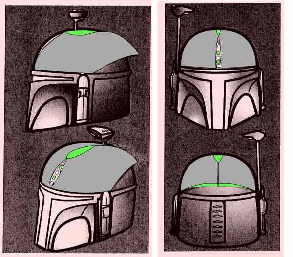

Ich habe also ein wenig mit Photoshop rumgespielt und neue Design entwickelt.
Hier eine von mehreren Skizzen
Und hier dann das Design, was ich verfolgen wollte

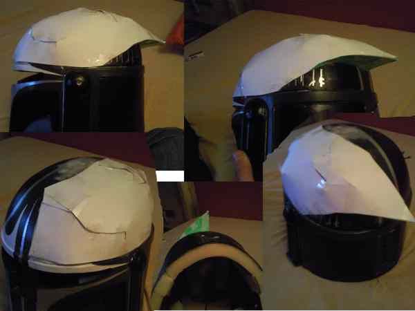

Und anschließend ein Papiermodell:

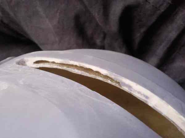

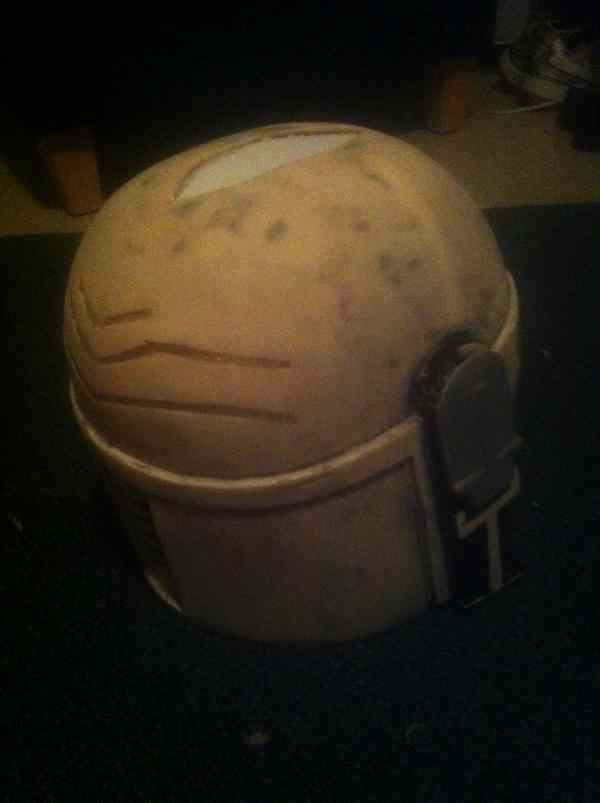

Nachdem ich ich einen ersten Spalt in die Rückseite gefräst hatte, habe
ich angeschliffenes Acryl dort hineingeklebt und zum Test von hinten mit
starken LEDs (ich glaube über 15000 Lichtstärke.. wie ist die Einheit
noch gleich?) beleuchtet
Aniron:

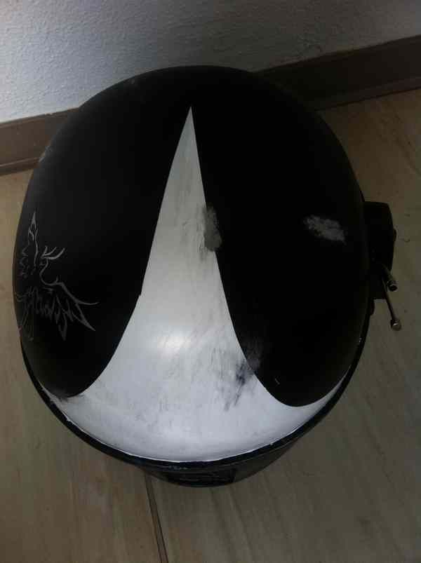

Erstellt am 09.06.2012 - 16:50>
Da
das so weit ganz gut funktionierte, habe ich dann die Farbe
abgeschliffen und in die Oberseite das Loch gesägt, was schon auf der
Zeichnung zu sehen war. Hier sollte dann auch beleuchtetes Acryl
eingesetzt werden. Auf der Rückseite hatte ich weitere Lüftungsschlitze
gesägt, die sowieso von der “Kuppel” abgedeckt gewesen wären.

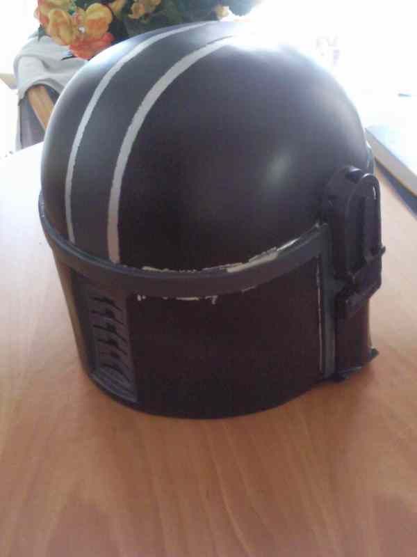

Und dann… lag der Helm ein gutes halbes Jahr im Regal und blieb
unberührt. Wiedermal gefiel mir einfach nicht mehr, was ich da
angestellt hatte und ich wusste auch nicht, wie es sonst sein sollte.
Iiiirgendwann packte ich das Fieber aber wieder und mir kamen wieder
Ideen. Nun, eigentlich waren es alte Ideen, die ich neu kombinierte -
alles in allem wieder etwas schlichter.

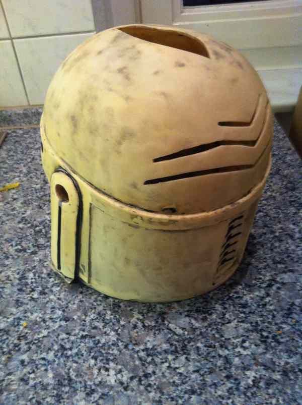

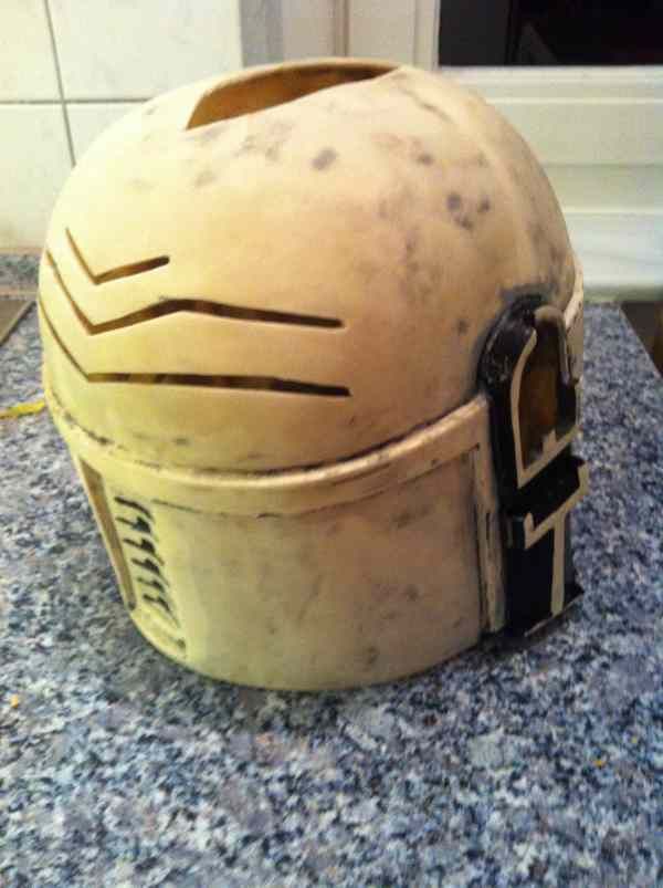

Also füllte ich die Löchte wieder, in dem ich von innen Polystyrol anklebte und von oben mit Spachtelmasse füllte.

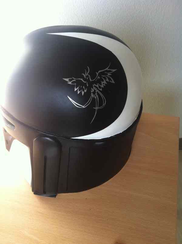

Und dann kam die zweite Earcap, die ich ja mitbestellt hatte, zum Einsatz, da ich auch vom beleuchteten “Loch” weg wollte.
Aniron:
Erstellt am 09.06.2012 - 16:56>

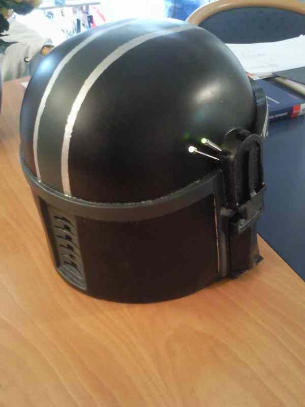

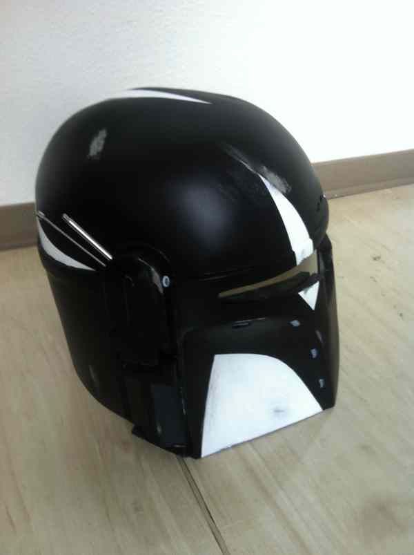

Dann ging es es wieder ans Abkleben und Lackieren.
Wie euch sicher auffallen wird, ist in der Earcap frontal ein kleines
Loch. Hier ist eine LED-Fassung angebracht, in der eine sehr starke,
weiße LED eingesetzt wird, die als “Taschenlampe” fungiert.

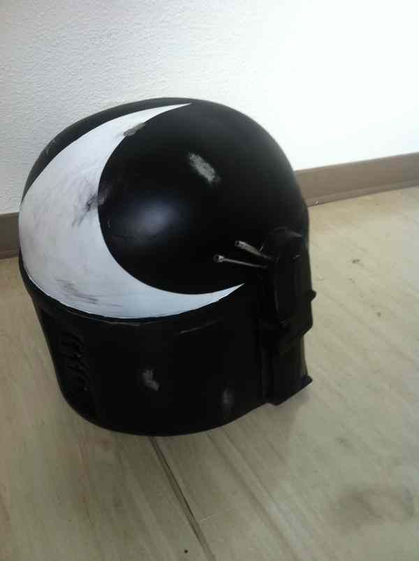

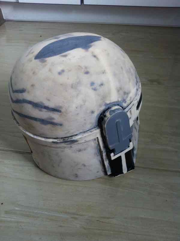

Aniron:
Erstellt am 09.06.2012 - 17:05>

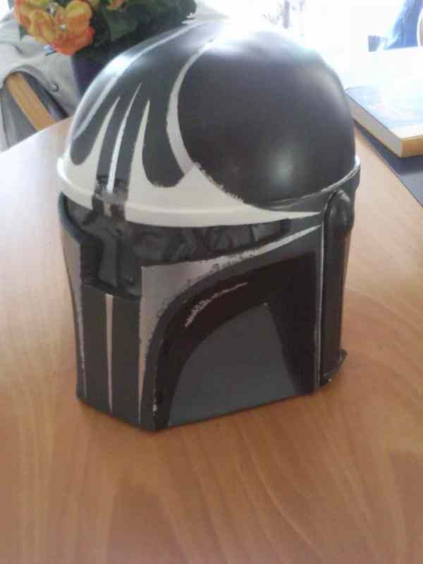

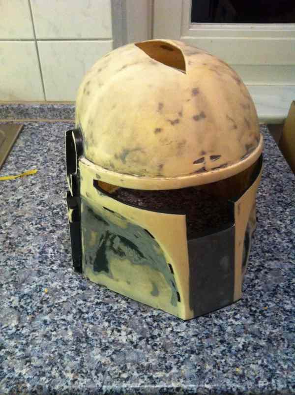

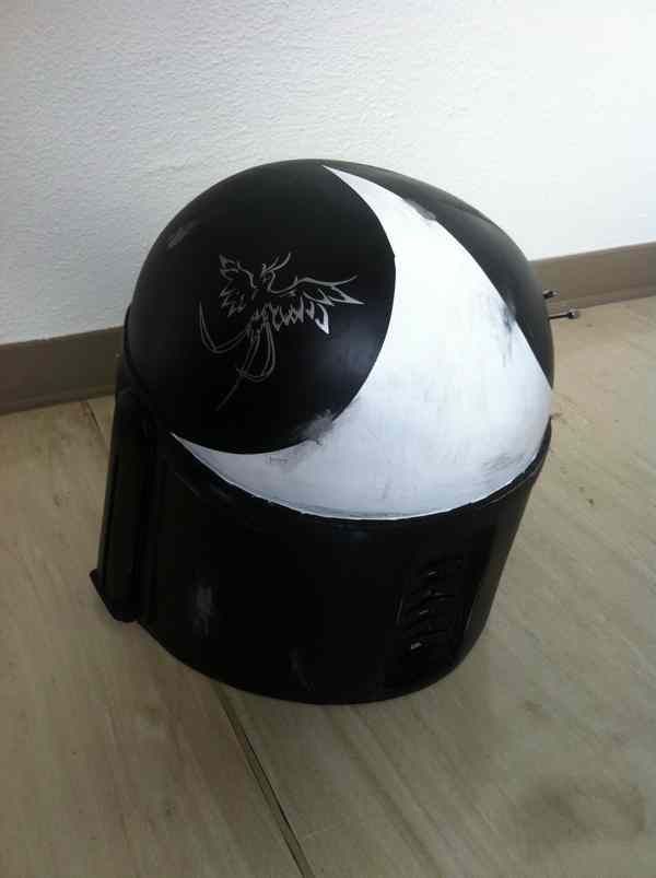

Heute
habe ich mich dann mal dran gemacht, den Lack noch etwas altern zu
lassen. Das gefällt mir persönlich wesentlich besser als der “frisch aus
der Fabrik Look”
Dafür habe ich mit ein wenig Schleifpapier ein paar Kanten und Stellen
angeschliffen und diese Stellen noch mit ein wenig silberner Acrylfarbe
betupft.
Anschließend habe ich noch mit stark mit Wasser verdünnter schwarzer
Acrylfarbe und einem Tuch die gesamte Oberfläche etwas “stumpfer”
gemacht. Die weißen Flächen haben dadurch auch etwas “Dreck” abbekommen
(siehe letztes Bild)

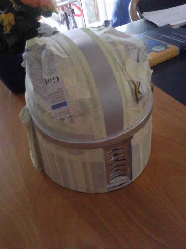

Auf dem ersten Bild sieht man zudem ein weiß angesprühtes Fliegengitter
hinter den “Wangenlöchern”. Dieses befindet sich auch auf der Rückseite
hinter den Lüftungslöchern.
Außerdem habe ich durchsichtiges Plastik (ich weiß leider nicht, wie man
das genau nennt. aber es lässt sich plattenweise hier bestellen: > http://www.hobby-lobby-modellbau.com/on … b77918052b > ), was außerdem gut biegsam ist, mit silberner Spiegelfolie beklebt.
Wichtig ist, diese außen zu bekleben, damit sie beim rundbiegen nicht Falten schlägt!
Da ich keine Sprühflasche habe und somit das Plastik nicht gleichmäßig
befeuchten konnte, sind leider ein paar kleine Bläschen geblieben. Das
ist aber nicht wirklich weiter wild. Notfalls kann ich noch ein neues
Visier bekleben.
Das Visier ist bislang nur reingesteckt, noch nicht befestigt!
Was sagt ihr zum bisherigen Stand?
Jaro:
Erstellt am 09.06.2012 - 17:19>
Hui, da hat der ja ganz schön was mitgemacht.
gefällt aber “Back to basic”
Mir kommt das Kinn bzw Mundfläche noch etwas Nackt vor
Was mir aber ganz und garnicht gefällt ist der Vogel.
Er ähnelt zu sehr dem neuen, urherberechtlich-fragwürdigeren Logo der Geier.
Ich finde er würde ein falsches Zeichen setzen.
Vielleicht lässt du dich überzeugen ihn durch nen Schriftzug in MandoKeilschrift zu ersetzen?
Aniron:
Erstellt am 09.06.2012 - 17:53>
Wer oder was sind die Aasgeier? ^^
Und inwiefern urheberrechtlich fragwürdig?
Achja, das hatte ich ja auch noch vergessen… N Schriftzug in Mandoa
kommt auch noch drauf! Hinten die rechte Seite “vercopaanir” war
angedacht. Also zusätzlich
Edit:
ok, ich weiß was du meinst.. hmm, ist natürlich wirklich ungünstig, dass die auch n phönix haben…
aber ich persönlich würde wirklich sehr ungern vom phönix weggehen.
einfach bedingt dadurch, dass die idee eigentlich schon seit beginn
besteht (diesen sticker hatte ich auch schon seit fast anfang an
hat sonst noch jemand ernsthafte bedenken deswegen?

Nun zum künstlerisch / kreativen Aspekt: der Phoenix ist nicht unbedingt
swarzy, aber bei tausenden von Star Wars Kreaturen findest Du schon
etwas, das so ähnlich aussieht. Auf Naboo z.B. gibt es diese risigen
Vögel, deren Federn die Sättel der Gungan-Krieger schmücken.
Und ansonsten: die Hauptsache ist immer noch, Dir gefällt’s und bedeutet es etwas.
Scorch:
Erstellt am 10.06.2012 - 19:31>
Sieht echt krass aus, die luftlöcher gefallen mir am besten
Mittlerweile hat der Helm schon wieder Schaumstoff und ist tragbar :slight_smile:
Jetzt fehlt eigentlich nur noch ein “Neckseal”, mache ich aus Kunstleder (quasi ein “Kranz”, der verhindert, dass man von unten reinschauen kann) und später eventuell ein Mikrofon mit Lautsprecher dran.
