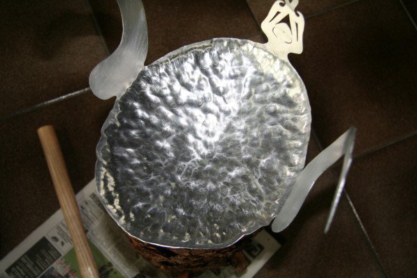

Ich beginne mit einem Kreis entlang der Außenkante, der Hammer darf aber nie genau auf die Kante treffen. Durch den Schlag verdichtet sich die Molekularstruktur des 0.8mm starken Aluminiumbleches. Das Material wird härter, aber auch spröder. Kommt Spannung auf eine angeschlagene Kante, würde sich dort ein Riss bilden.
Ich arbeite mich nach innen vor, möglichst gleichmäßig. Nachträglich betrachtet, hätte ich hier schon mit einem Gummihammer die Außenkante glätten sollen.
Bereits jetzt ist durch die Vergrößerung der oberfläche bei jedem Schlag eine relativ gleichmäßige Kuppel entstanden.

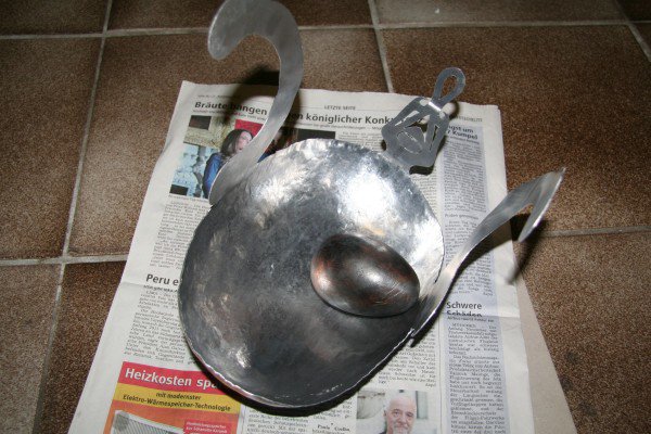

Um diese zu vertiefen ohne dass sich das umgebende Material wieder nach innen eindellt, benötige ich eine schalenförmige Unterstützung. Normalerweise würde das eine Holz- oder Stahlplatte mit einer Kule sein, nur hab ich sowas leider nicht.. Also improvisiere ich mit zwei Streifen alten Lumpen:
Einer wird zu einem Ring aufgewickelt, der zweite längs gefaltet und Kreuzförmig darüber geschlagen
Noch ein Stück Filz in die Mitte und weiter geht’s.
Weitere Vertiefung.
So, das reicht mir erstmal, schließlich soll auf die Kuppel ja noch ein Lekku drauf, der nochmal aufbaut.
Ich glätte die Oberfläche, in dem ich die Kuppel auf einem in den Schraubstock eingespannten Holzei (Osterdecko oder Stopfei) abstütze und von außen mit einem flachen Hammer überarbeite. Danach rubbele ich die letzten Unebenheiten auf einer dicken Lage Zeitungen raus.

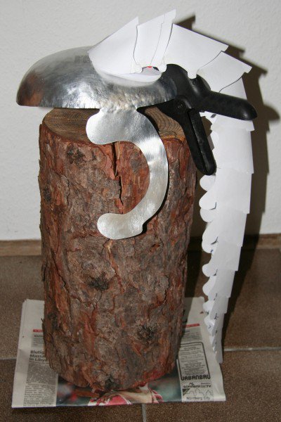

Nun zu den Aufbauten. Soweit ich weis, ist dieser Helm der erste der die Lekku ebenfalls panzert. Allerdings habe ich schon für einen Pazerhandschuh ein Schuppensystem entwickelt, dass ichnun in Größe und Funktion und dekorativen Elementen angepassen kann:
Aller Anfang ist schwer, die ovalen Ausschnitte sind in etwa die Durchbrüche im Helm, der halbmondförmige Ausschnitte zeigt, wie die erste Schuppe in flach aussieht. Ich finde die Öffnungen noch ziemlich klein verglichen mit dem doch recht großen Kopf eines normalen Twileks, aber die Gesamtproportionen sollen ja noch ansprechend bleiben. Außerdem ist getriebenes Aluminium viel anschmiegsamer als die Papierschablonen.
Also noch mal, in richtig. Es lohnt sich, ein Papier Design ein paar Nächte zu überschlafen:

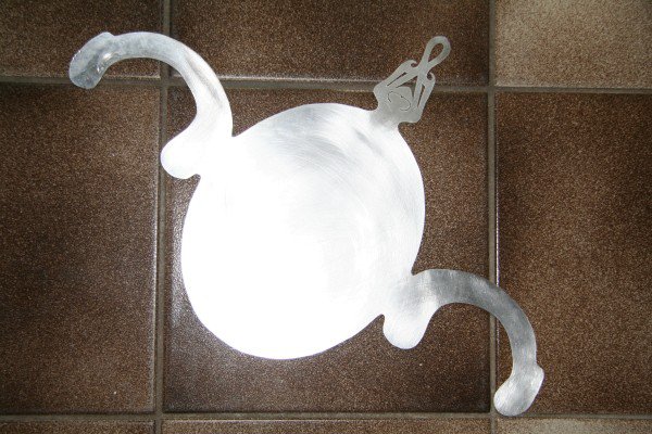

… bevor ich es aus Alu säge…
Und jetzt wird 's 3d:
