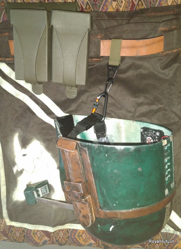

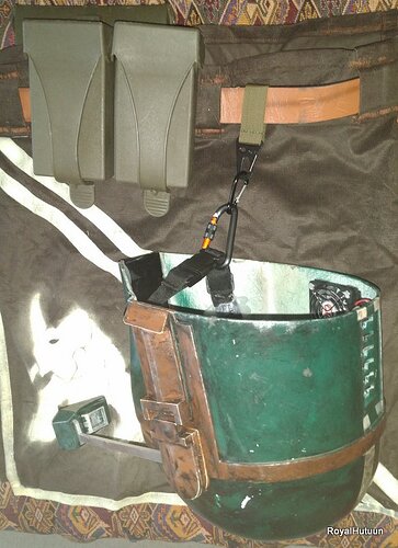

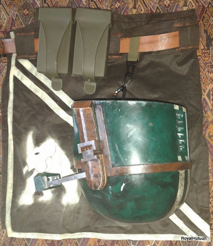

Also ich habe mein Helm mit ein Klickverschluss am Gürtel befestick. Das eine Teil des Klickverschluss habe ich von innen am Helm mit dem Ohrenteilen verschraubt. Das andere ist am Gürtel verschraubt wenn man ein etwas größeren Klickverschluss nimmt kann man ihn auch gut mit Handschuhen öffnen. Ich kann dann auch noch dem Helm als Tasche verwenden. Bei mir ist der nachteil das da wo ich ihn befestigt habe er beim gehn an der Oberschenkelplatte schabt.

Zum Thema Helmhalterung hab ich meinen ähnlich wie Jaro erklärt hat mit dem Kinnriemen am Gürtel befestigt. Hab hierzu einen Karabiner Schlüsselhaken an meinem Gürtel. An diesem ist ein kleinerer Karabiner befestigt, der den großen hält, damit ich ich einfach an meinen Kinnriemen bequem anhängen kann. Mein Topf wiegt 1360gr im Moment. Der Kinnriemen ist mit Stabilit Express festgeklebt. Dasganze habe ich mit Heißkleber überzogen und hielt bisher sehr gut, war aber bisher auch nur im Kino zum Troop ^^
