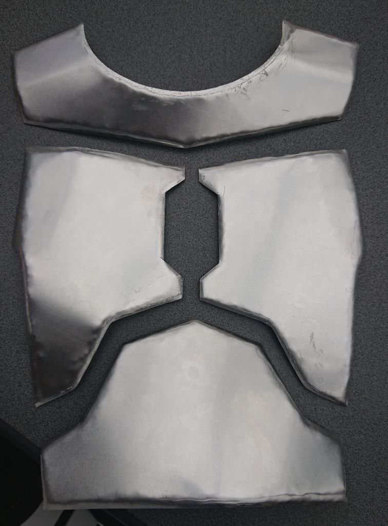

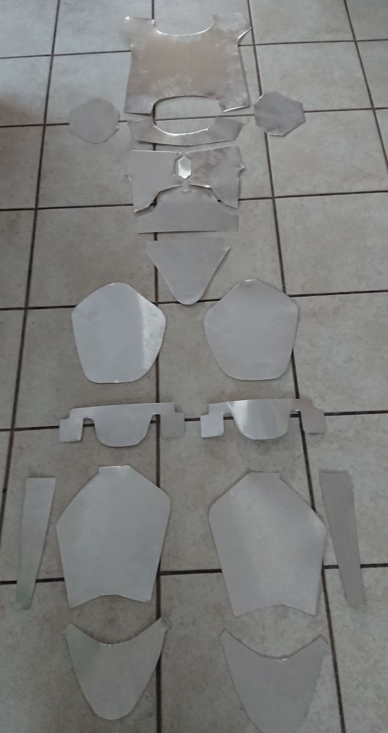

Hallo heute mal ein kleines Update meiner Fortschritte.

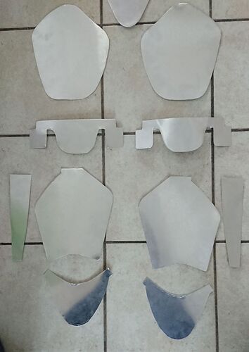

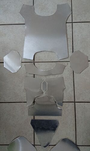

Alle Platten sind zugeschnitten und entgratet.
Habe jetzt gefühlt 1000 Blasen und ne 1 Jahr andauernde Sehnenscheidenentzündung. :laughing:
Die Splischu hat auch schon bereits ein ausgiebiges Bleichbad genommen und wartet nun auf den ersten Färbungsgang.
Sieht soweit gut aus, allerdings hast du bei den Oberschenkeln rechts und links vertauscht.^^
Der etwas kürzere Ausläufer kommt außen ans Bein.

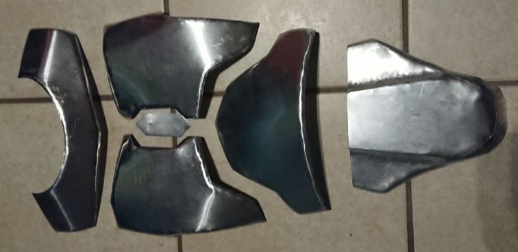

Heute wurde die Weste gefärbt und ich habe meine ersten Versuche mit der Bearbeitung der Platten gestartet. Sicherlich gibt es noch einiges auszubessern. Aber ich mach sowatt ja auch zum ersten mal.
Weste
Knie
Oberschenkel
Schultern
Eierschaukel (Codpiece)
Schienbeine
Spannplatten

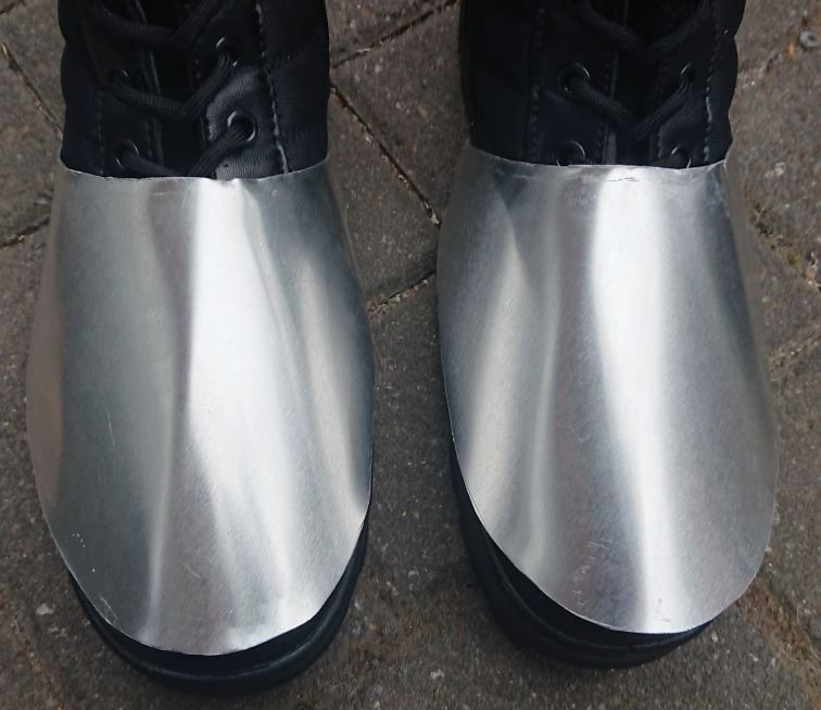

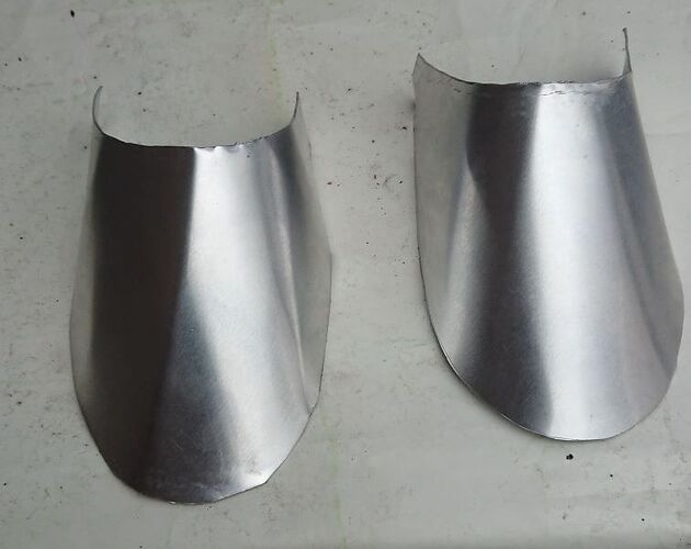

Zu den Spannplatten möchte ich mal gerne Fragen, wie ihr sie befestigt. Hinten ist mir Klar. Meine aber vorne. Klett, Druckknopf, Buchschraube??? :confused:
Ich hab eine “weibliche” Klettzunge unter die Schnürsenkel gepackt. Die ist so lang, dass sie die Spannplatte und die Schienbeinplatten hält. An Spann- und Schienbeinplatten hab ich mit Karosseriekleber die “männlichen” Gegenstücke des Kletts befestigt.
  • deckt Schnürsenkel optisch ab
    +arbeitet beim Laufen gut mit
    -die Zunge musst du alle 4-5 Troops erneuern
Die Mehrheit hier nutzt glaub ich Gummizüge, die unter dem Schuh durchlaufen. Hält auch top und ist insgesamt haltbarer, kam für mich nicjt in Frage, da man die sieht.

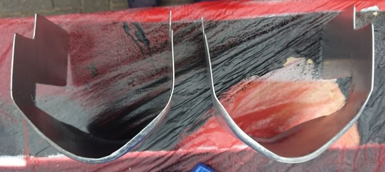

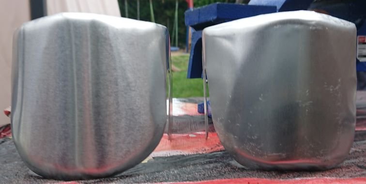

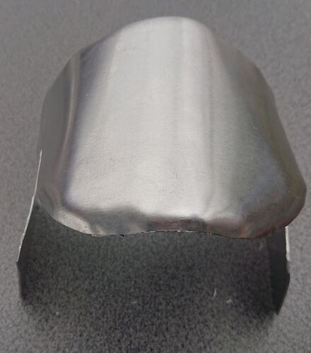

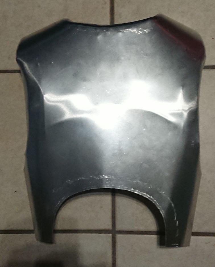

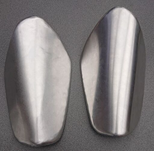

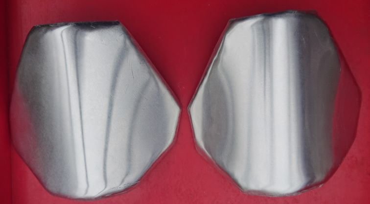

Habe auch heute meine Freizeit genutzt und die Platten fertig bearbeitet. Jetzt müssen noch die Gurthalter zugeschnitten, das ganze vergurtet und getestet werden ob iwo watt nicht passt.

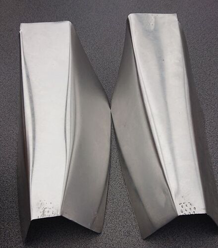

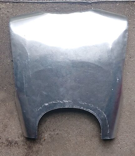

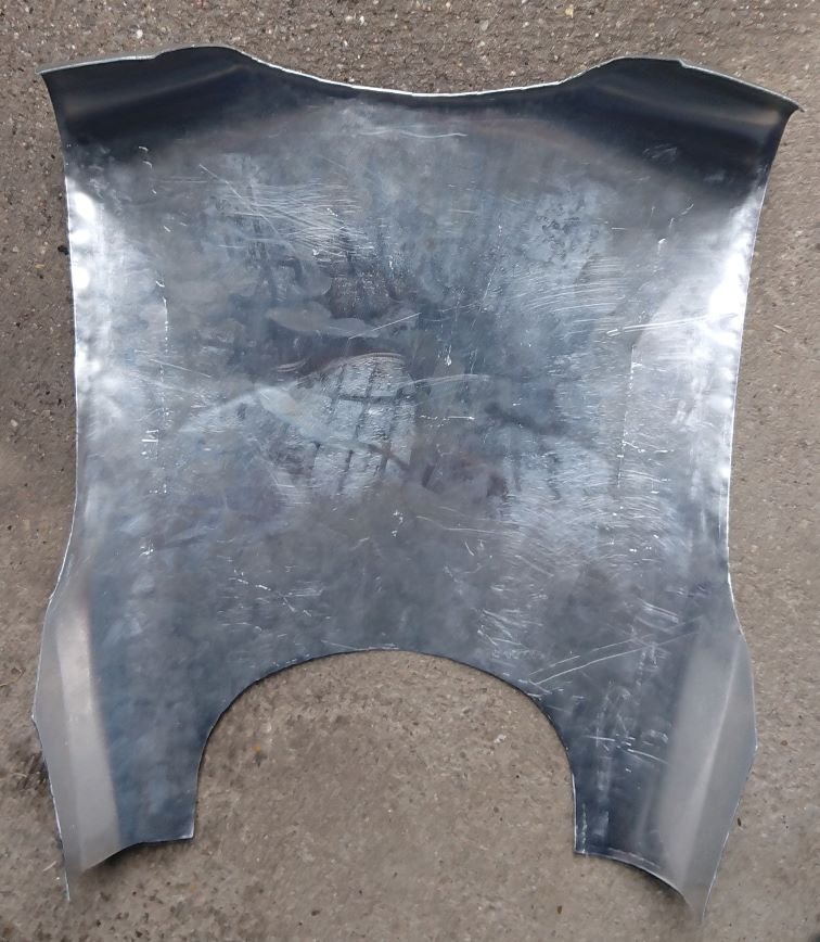

Soweit so gut, aber ich würde alle kanten noch mal sauber nachgehen und du musst an der Symmetrie arbeiten. Besonders fällt das beim Rücken und den Schultern auf.

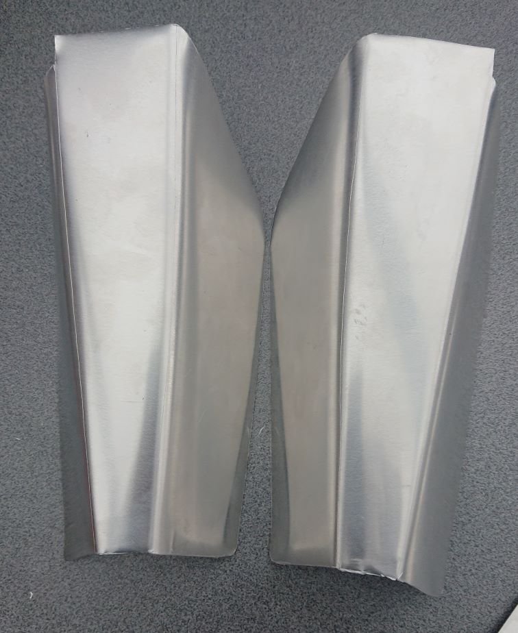

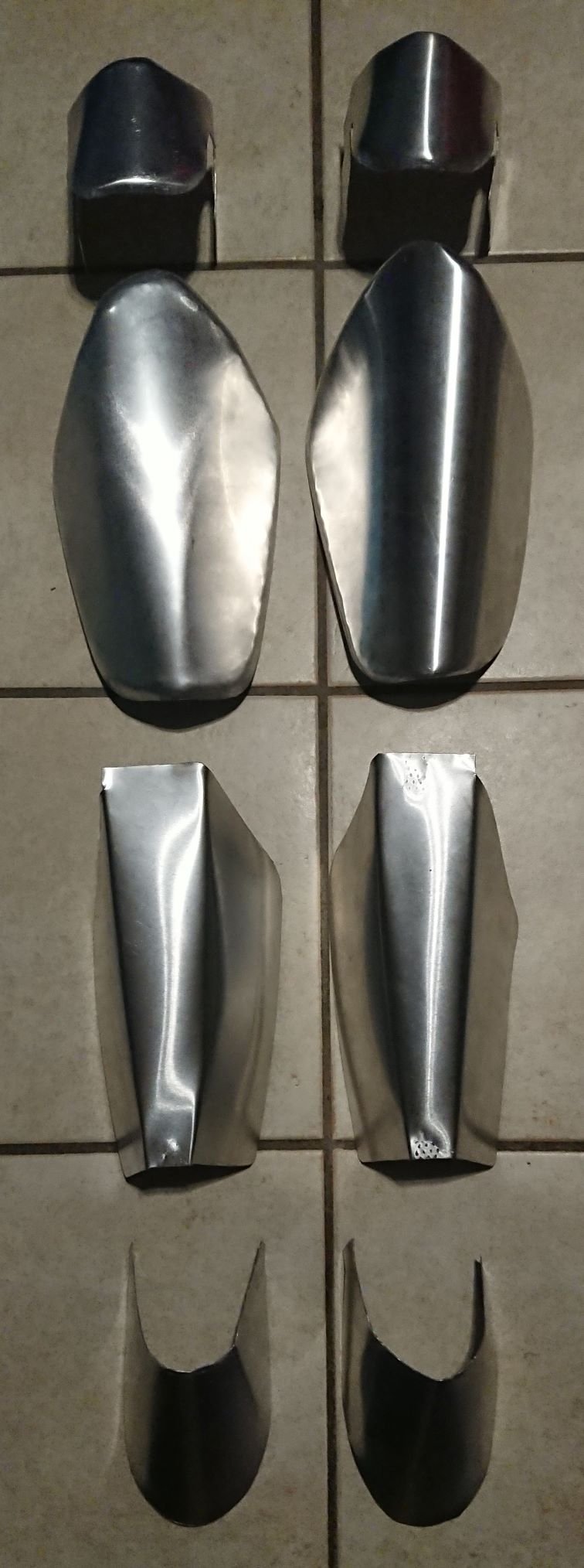

Der Knick der Schienbeinschoner ist leider auch sehr wobbelig geworden. Hast du da nur am Ende der Platte abgeklemmt? Lieber mit einem Holz und zwei schraubzwingen über die ganze Länge auf der Tischplatte fixieren und dann biegen.

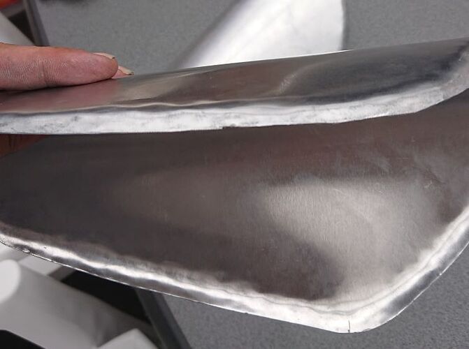

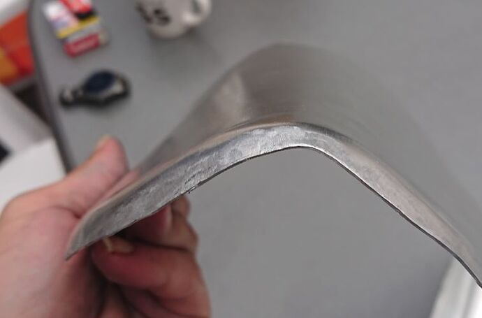

Wo Adenn die Beinplatten angesprochen hat, womit hast Du die festgemacht? Das sieht ja richtig brutal kaput aus wie Löcher im Metall
@ Maronach: Leider haben sich die Backen des Schraubstocks zu fest ins Alu gedrücktobwohl watt dazwischen war nur halt nicht dick genug. kommt aber ja noch die Platte vor vielleicht geht da noch watt zu retten. Sonst wird’s einfach neu gemacht.
@Adenn: Werd die Fehler versuchen auszumerzen. Fürchte mich allerdings vor der Rückenplatte, datt datt alles nur schlimmer wird. Aber Versuch macht klug.
Such mal nach Schonbacken, damit hinterlässt du keine bösen Spuren auf dem Blech.

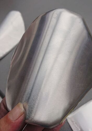

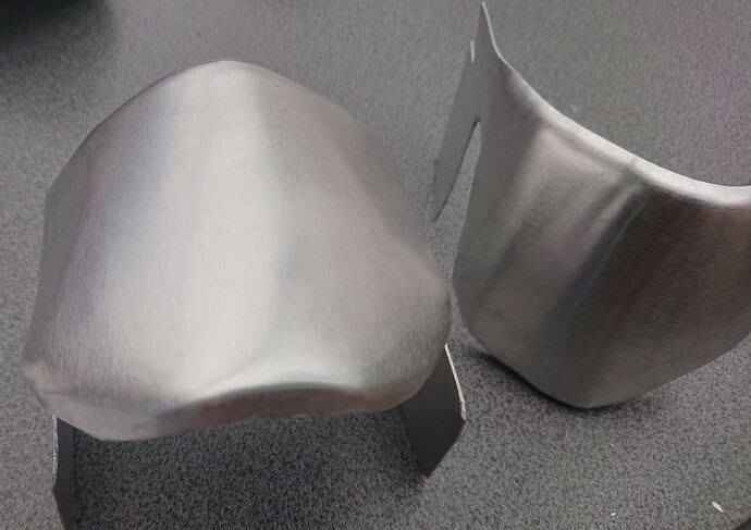

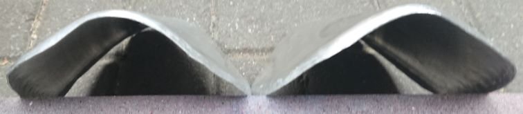

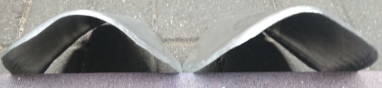

Die Knie sollten vorne auch flacher sein, wenn du dich mit denen hinknien willst. Halt sie mal ans Knie bzw. leg sie drunter und knie dich vorsichtig darauf, dann wirst du sehen, was ich meine.
Hallo

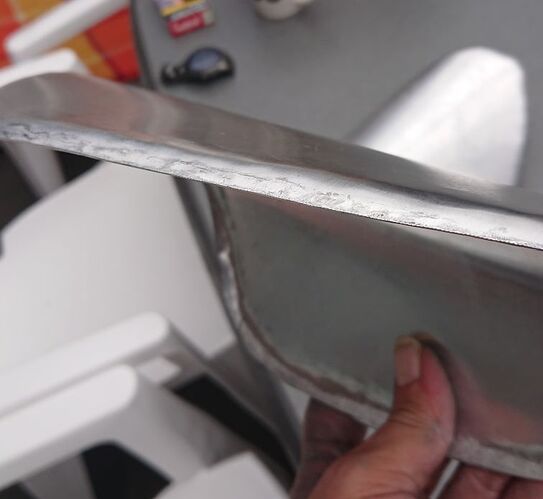

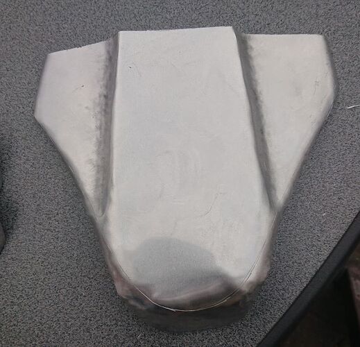

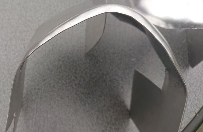

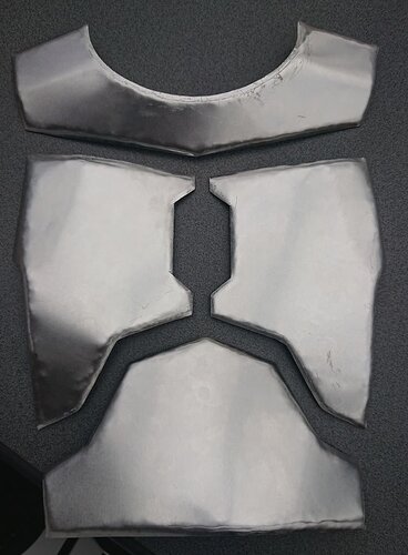

Alle Platten erhielten, wie vorgeschlagen, eine Überarbeitung. Ist mir zwar nicht überall wirklich gut gelungen, allerdings stören mich ein paar dellen weniger. Die Knie wurden nochmals anders gebogen und auch draufknien wurde probiert, Es zwickt und drückt nicht mehr: Danke @Mirsh für den Vorschlag.
Die Schienbeinplatten habe ich nochmal komplett neu gefertigt und wie vorgeschlagen gebogen. Die Rückenplatte wurde nach Überarbeitung an den Körper gehalten. An meinem Spaghettikörper passt sie so. Auch die anderen Platten passen nun. Hoffe die Platten sind nun wenigstens ein Naja, ok reicht so wert :slight_smile: .
Ziemlich solide!

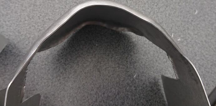

evtl kannst du die Kanten (grade am Oberkörper) noch einwenig glätten. Dafür Kann man z.B. einen abgerundeten und Polierten alten Bahnschienennagel nehmen (oder iwas ähnliches halt).
Weis ja nicht, in wie weit du die Kanten der Rückenplatte noch abkanten willst, aber am Kragenauschnitt empfiehlt es sich, leicht nach ausen hin abzukanten, dass dich die Kante später nicht stört.
ebenso die Unterkante der Schienbeinplatten, die schubbern dir sonst die Schuhe auf.

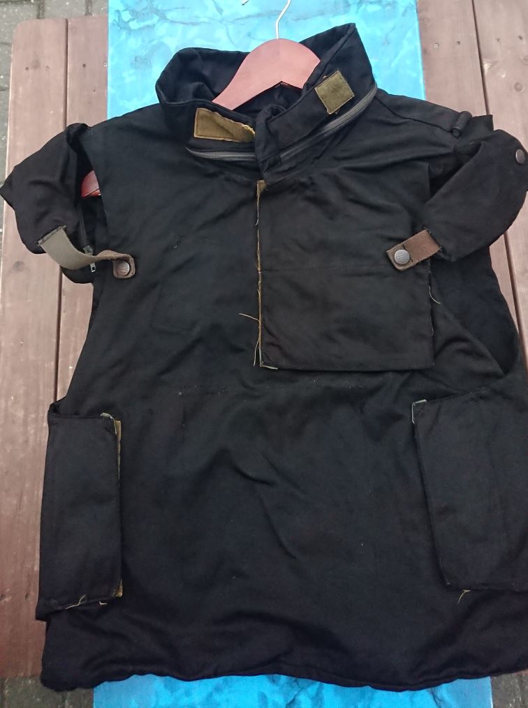

Könntest du mir verraten wie du die SpliSchu so abartig schwarz bekommen hast? Meine ist nach ein paar mal Färben lediglich dunkler geworden.
Zuerst hat se nen fast 24 Std Bleichebad genossen. Danach 3 Farbgänge inne Waschmaschine. Je 1 Packung : simplicol Samtschwarz von dm-drogeriemarkt. Zwischen den Farbgängen immer nach Anleitung nachgewaschen und trocknen lassen,dann der nächste Farbgang.
Dann werde ich das mal testen.
Bin kurz davor das Teil zu besprühen, damit der Flecktarn raus geht.
Die Bleiche kommt auch von DM? Welche hast du genutzt?
Jepp. Danklorix blau. 2 Flaschen mit Wasser auffüllen bis die Weste schön eingetaucht werden kann.
Tiptop! Vor’e!
Besprühen ist nur ne semigute Lösung, das schubbert sich wieder ab, siehe mein Profilbild ^^"
Hab ne quadratische 6 L Schüssel zum Bleichen benutzt. Nach dem Bleichen zwei Tage draußen trocknen oder besser ausmiefen lassen.
