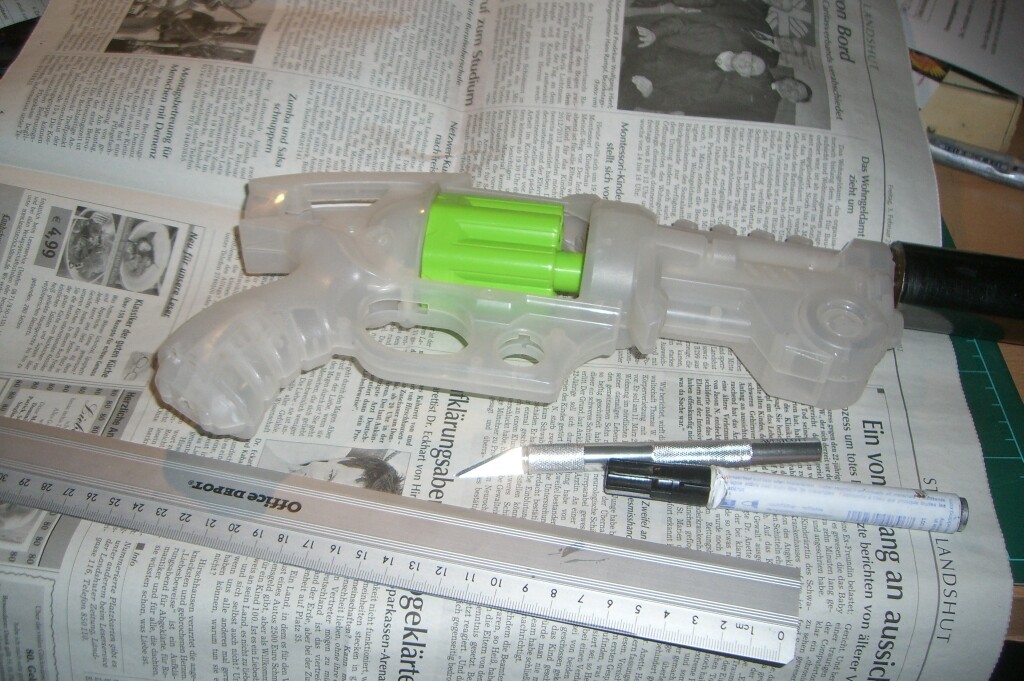

Schnappt euch euren Handblaster, eine Zeitung, Stift Lineal und Schere (hier Skalpell)

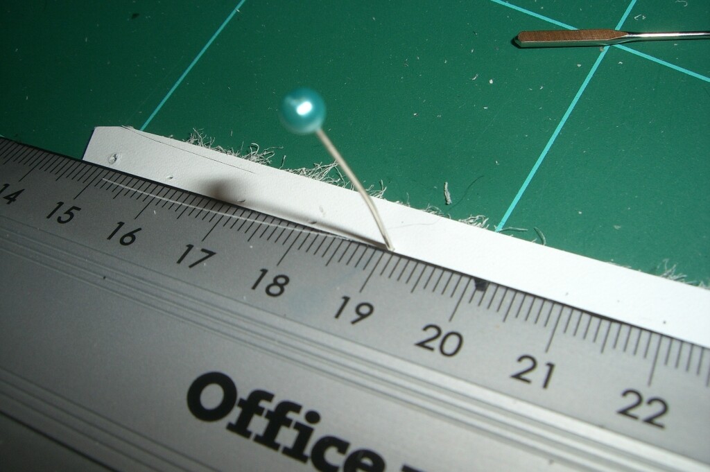

Fummelt solange damit rum bis ihr aus der Zeitung was habt das passt. (Nehmt euch ruhig die Zeit. Im Allgemeinen gilt lieber zu weit als zu kurz in den Maßen)

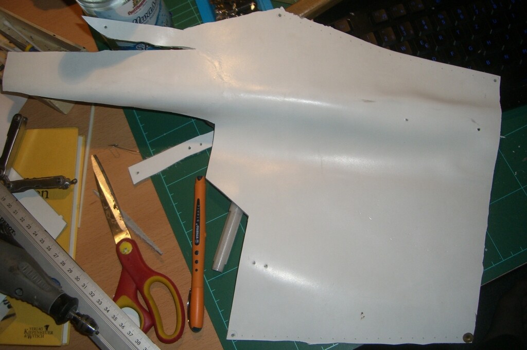

Nehmt das Papiermodell als Schablone fürs Leder. [NOTE: Da ich 2 Holster für Links und Rechts machen wollte hab ich die Schablone für den Spiegelverkehrten Holster einfach umgedreht]
Schritt 4:
Das ganze Ausschneiden

An der Kannte die Löcher vorbohren um später mit Nadel und Faden den Holster zusammen zu nähen
Ich hab viel mit Nieten gemacht also wird das Ding rech löchrig.

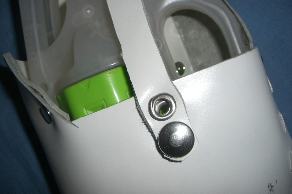

Um die Holster Contauglich zu machen hab ich ne Art doppelte Sicherung ins Desing einfließen lassen.
Ein Riemen der über den Griff des Blasters geht und mit nem Druckknopf gehalten wird. Und für alle Fälle 2 Lochösen um Kabelbinder oder ein Vorhängeschloss anzubringen.

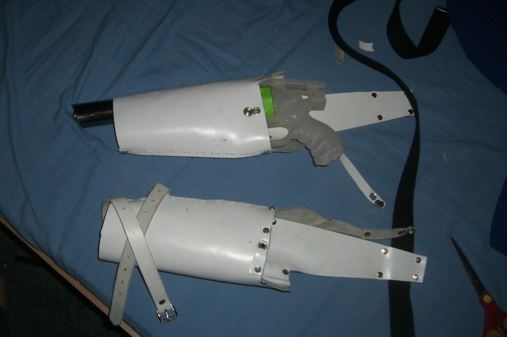

Ergebnis:
Da die ganze Konstruktion mit Blaster bei mir ca. nen halben Meter lang ist hab ich unten 2 Riemen angebracht die beim Anlegen um die Oberschenkel festgezurrt werden. So fliegt der Holster nicht durch die Gegend und das ziehen geht leichter.
Der obere Riemen dient dem Normalen Hüftgurt.
Was nicht im Bild zu sehen ist: An der sichtbaren Nackten Stelle vor dem Becher hab ich lediglich noch etwas vom Leder draufgenietet damits schöner aussieht.
