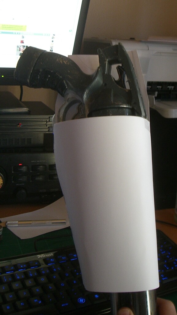

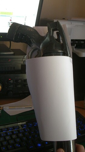

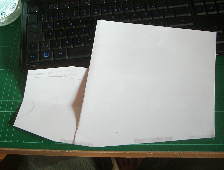

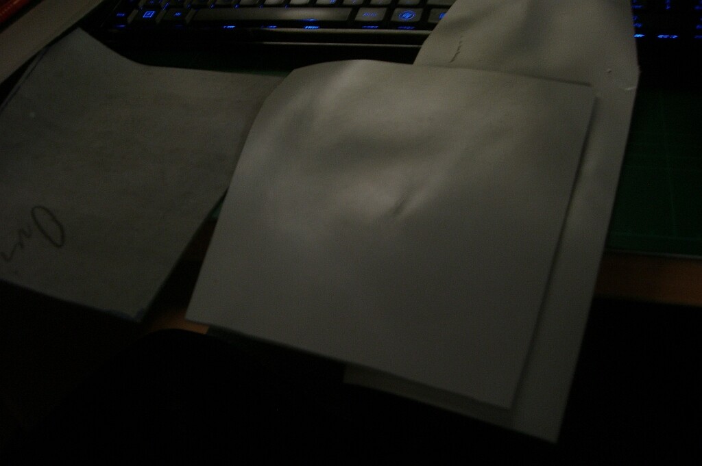

Als erstes Maßnehmen der Grundfläche mit Papier
Und einen Papierprototypen basteln

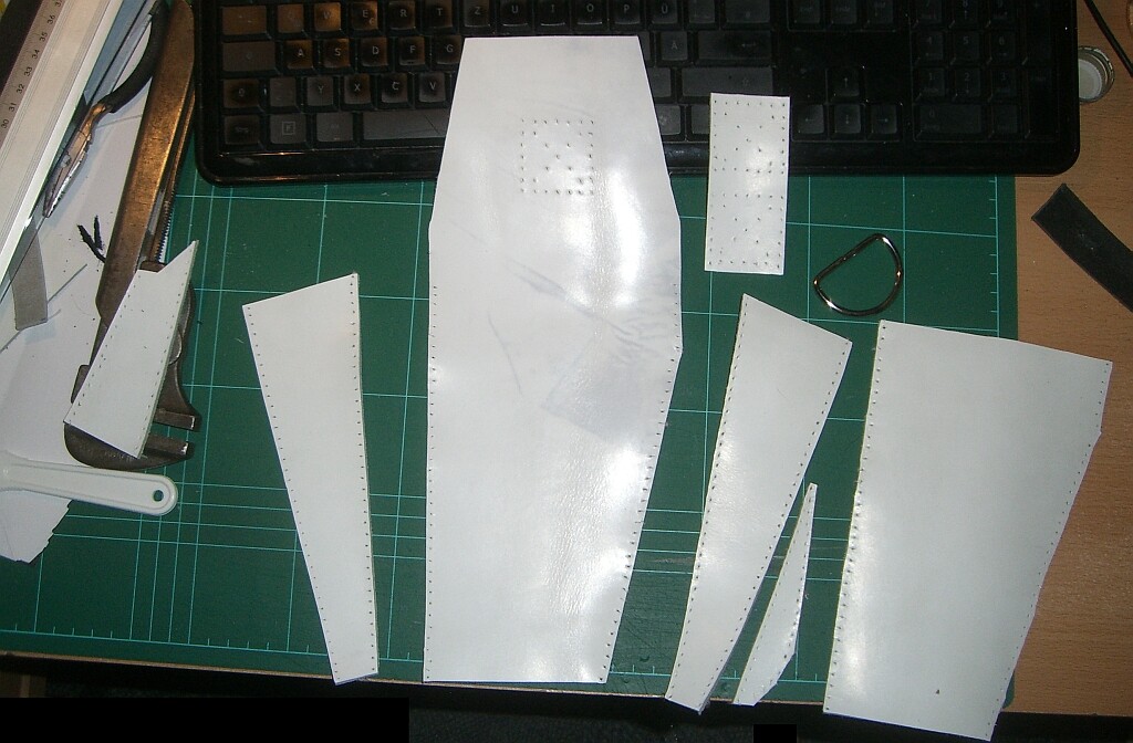

Das Leder zuschneiden

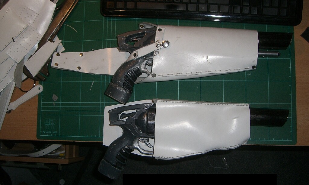

gefolgt von ner kleinen Krise weil man unzufrieden mit der 2 teiligen Lösung ist, der Blaster zu unförmig ist und mann sich umentscheidet statt 2 Nähten für den Holsterkob 4,5 Nähte einplant.
Die Löcher sind vorgestochen ums leichter zu nähen.

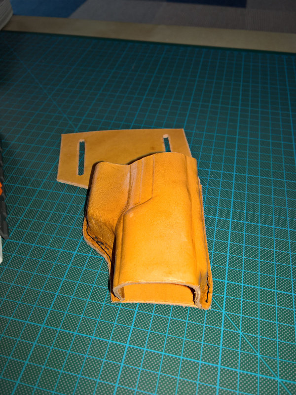

Für sehr kantige Blaster die nicht Stromlinienförmig verlaufen ist die Variante des “eckigen” Holsterkorbes besser.
Hier ein vergleichsfoto alter Holster (oben) und neuer Holster (unten)

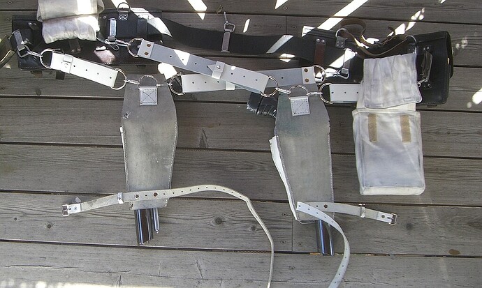

Aufhängung
Dachte an so verstellbare Riemen aller Jango bzw ARC-Trooper

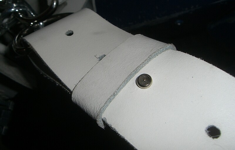

Einfach nur Eine Seite vernieten.

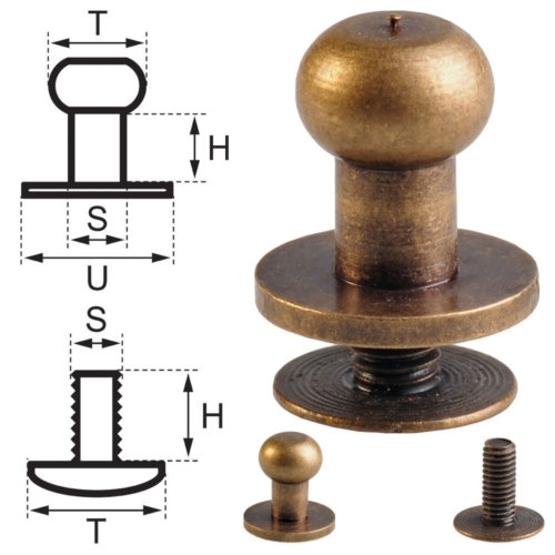

Hier auf dem Bild hab ich noch ne Buchschraube als Verschluss genommen.
Hab sie aber später durch besser geeignete “Knopfnieten” ersetzt.

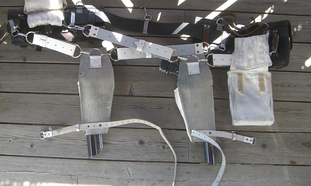

Hier das ganze aufgehängt von Hinten
Und von Vorn
Da die Blaster verdammt groß sind und mitunter fest im Holster stecken hab ich noch einen 3. Riemen unten rum angenietet.
So bleibt der Holster fest am Oberschenkel ohne vie zu verrutschen.
