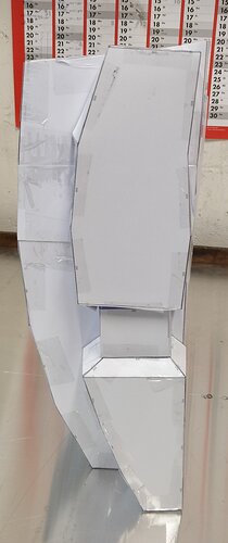

Ich habe in den letzten zwei Tagen angefangen, einen Rucksack für den kleinen Hutten zu bauen.
Vom erstellen der Schablone bis zum fertigen Rucksack hat es 11 Stunden und 30 Minuten gedauert.

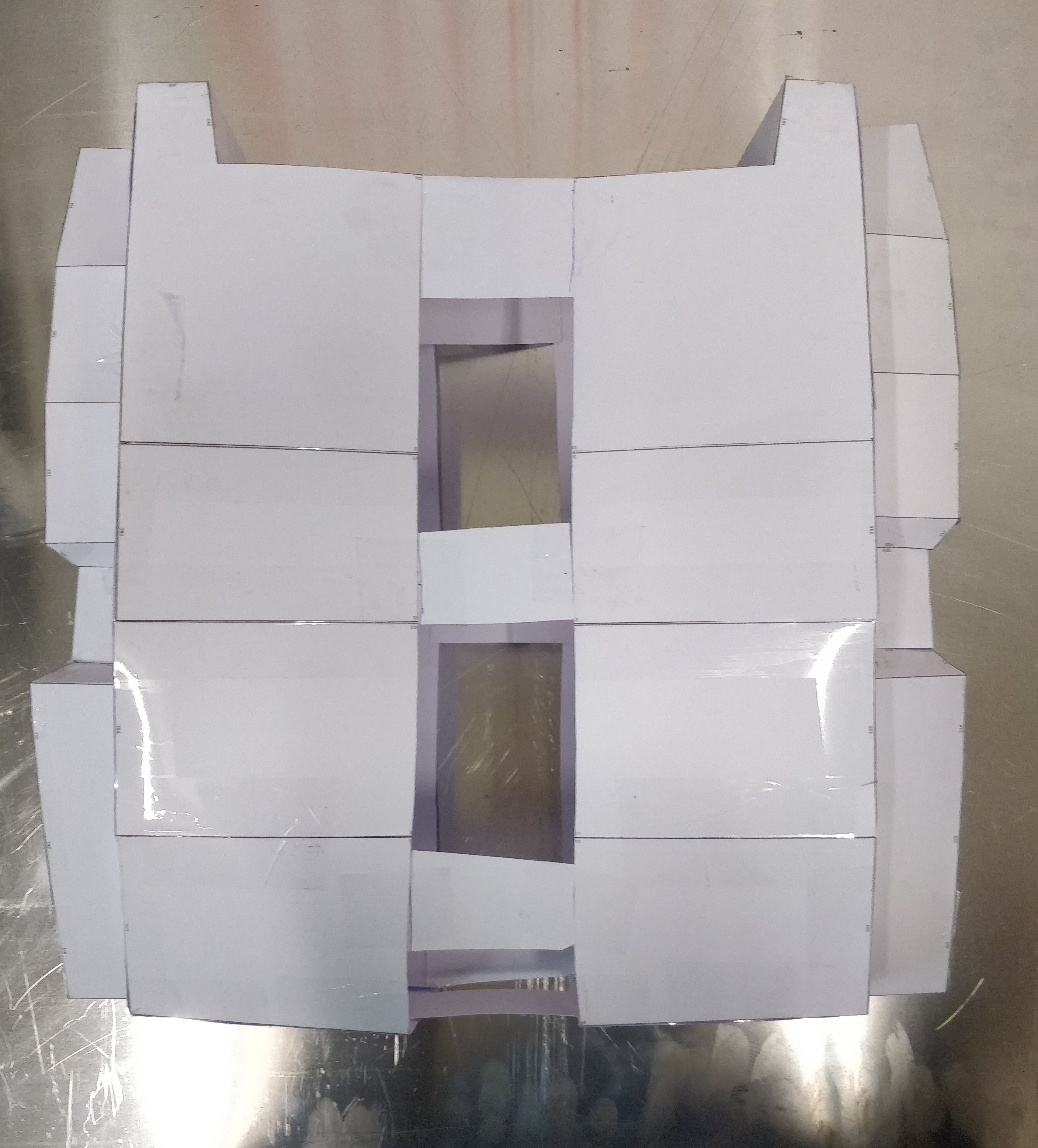

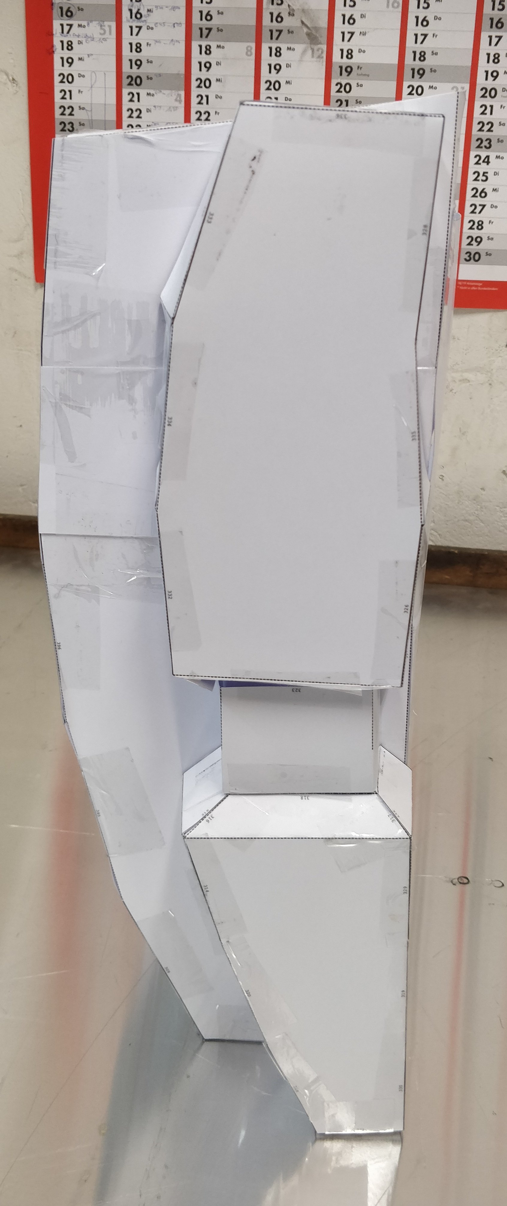

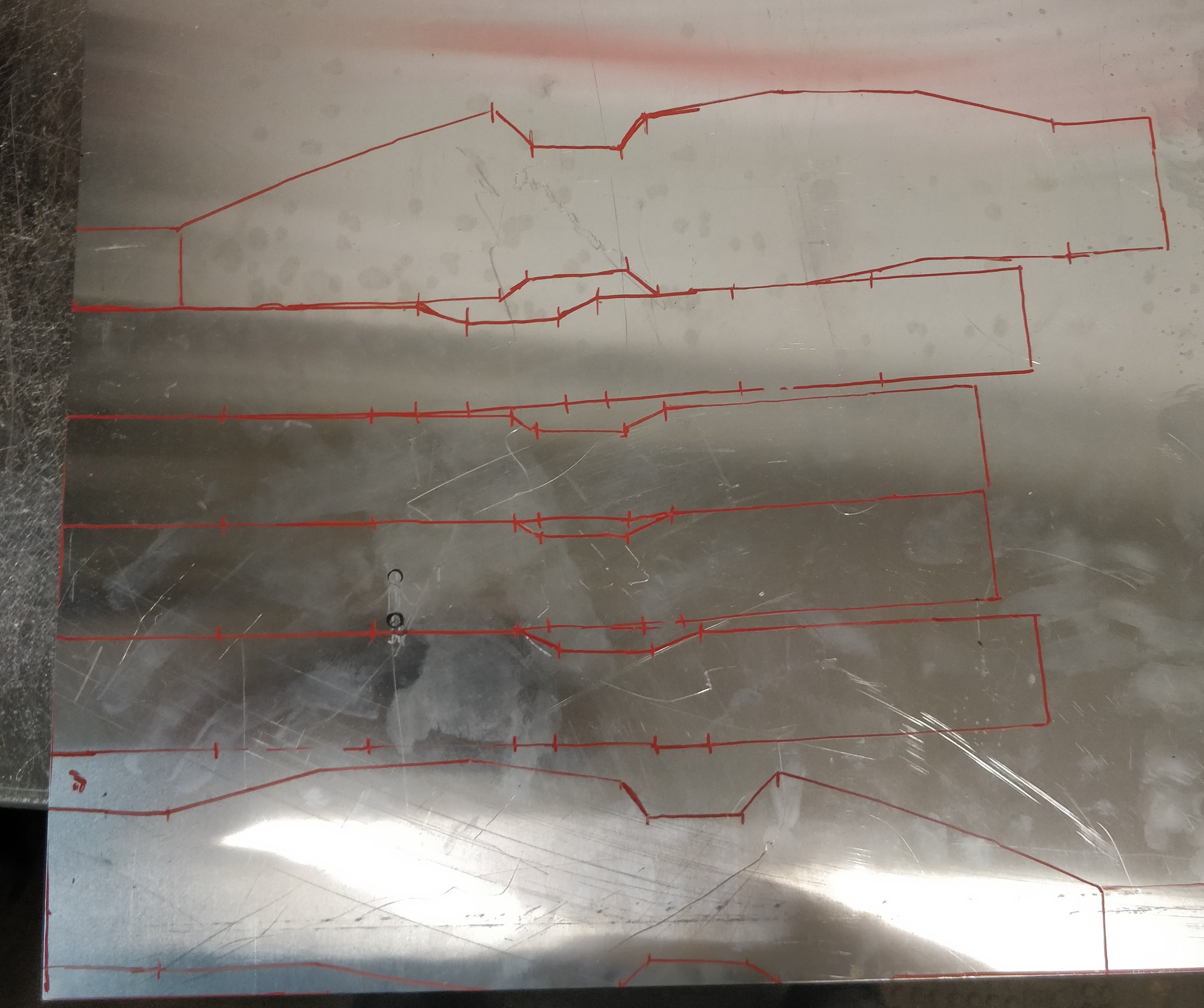

Papiermodell

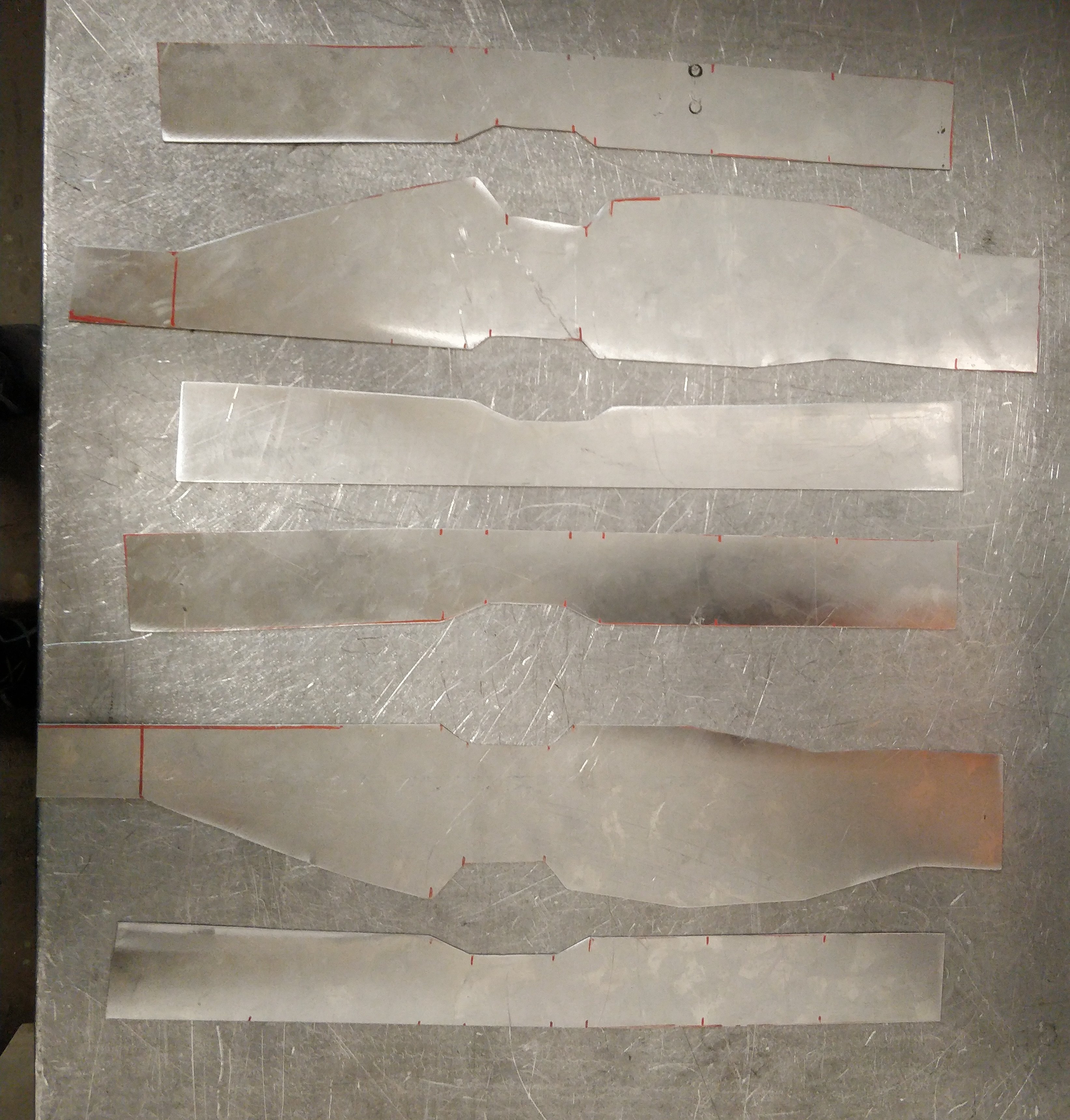

auf Alu übertragen

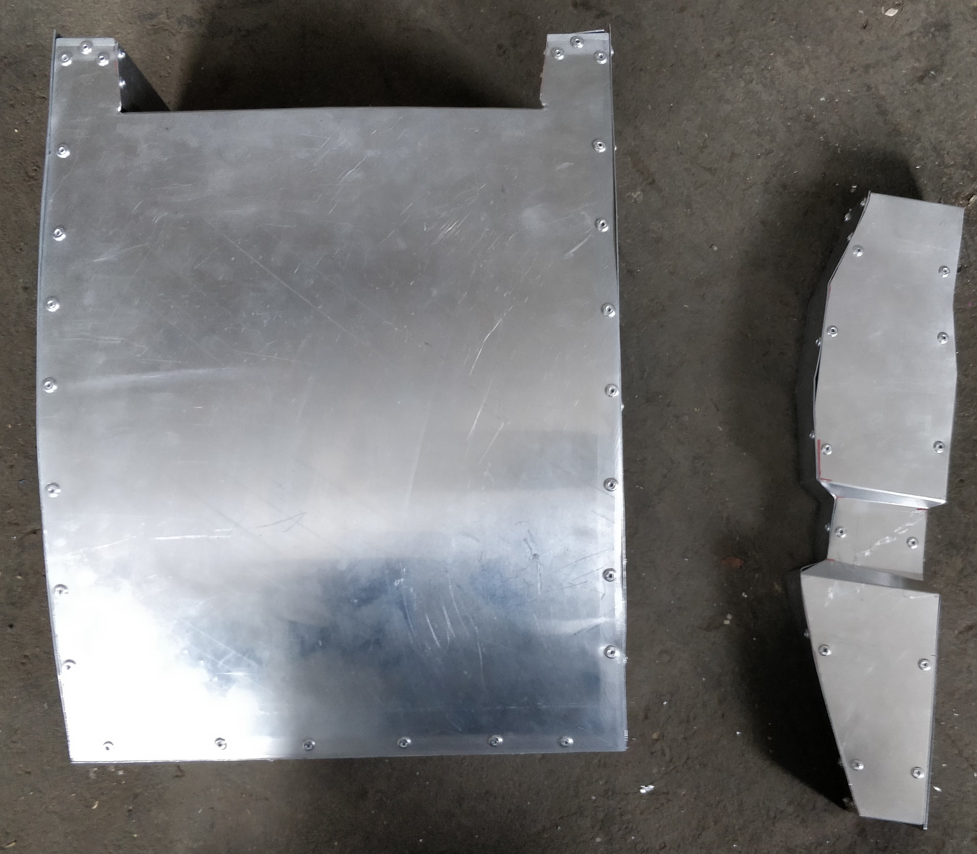

ausschneiden

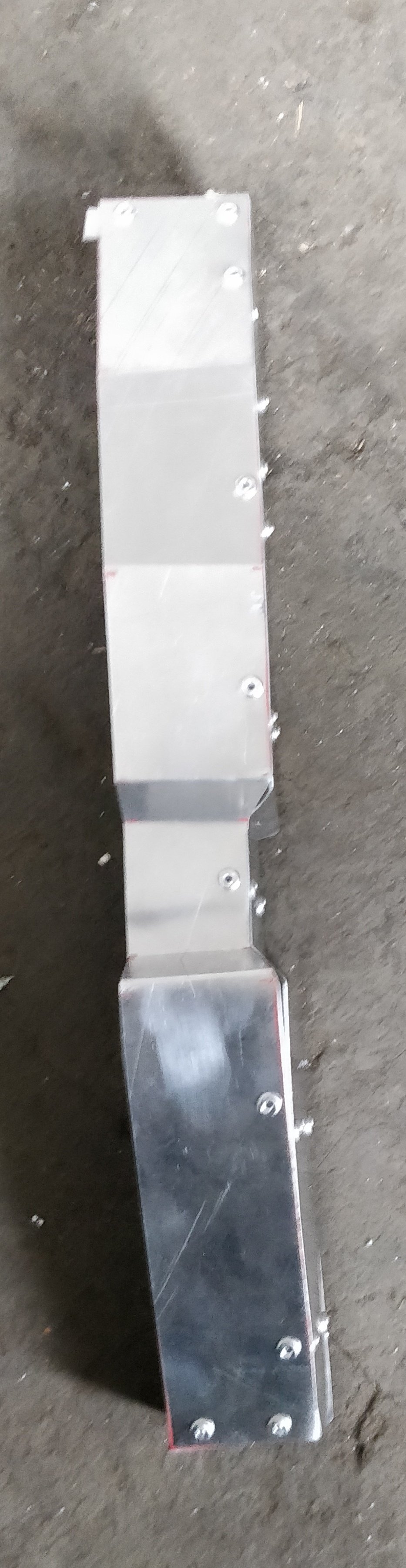

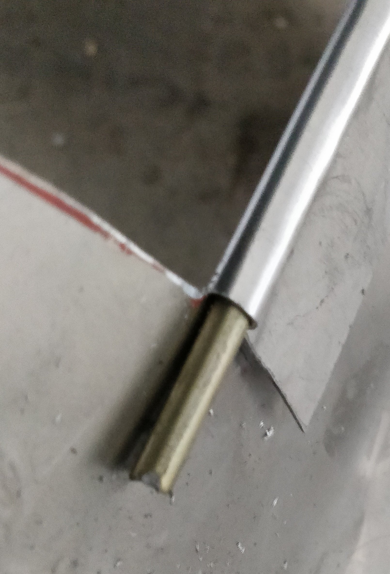

Kanten

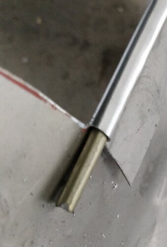

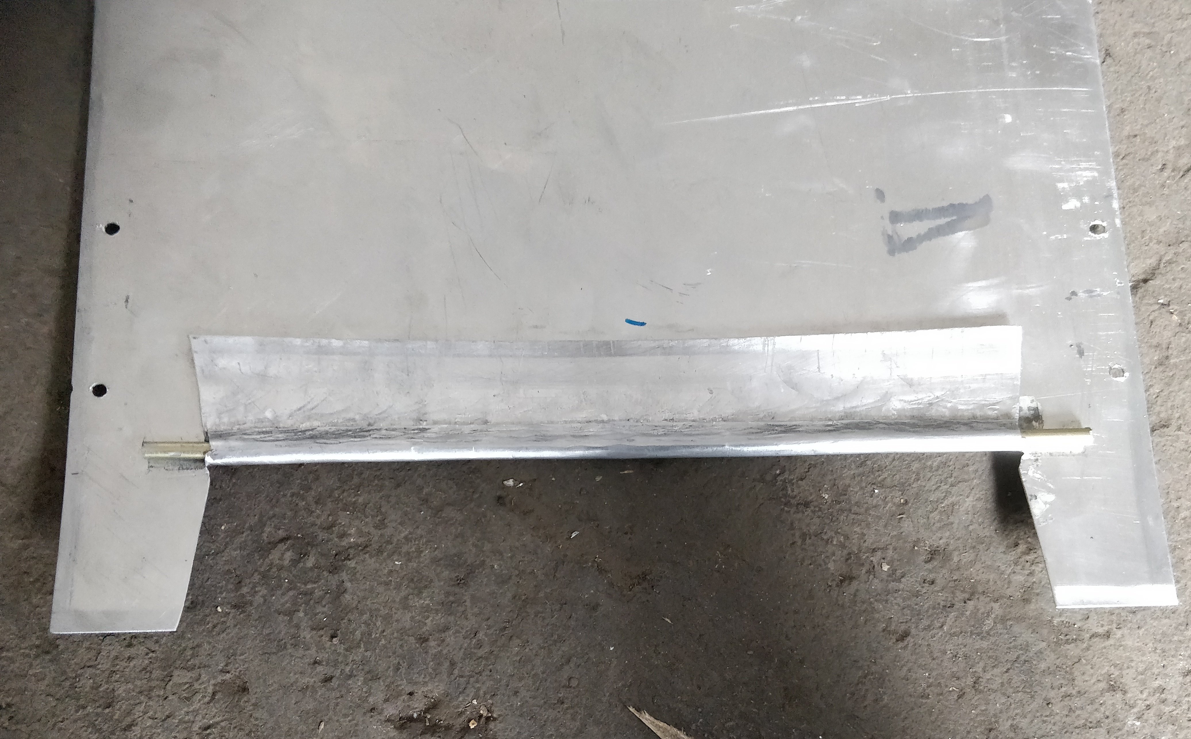

an den sichtbaren Kanten habe ich ein Messingröhrchen eingearbeitet, damit der Rand dicker wirkt und gleichzeitig verstärkt wird.

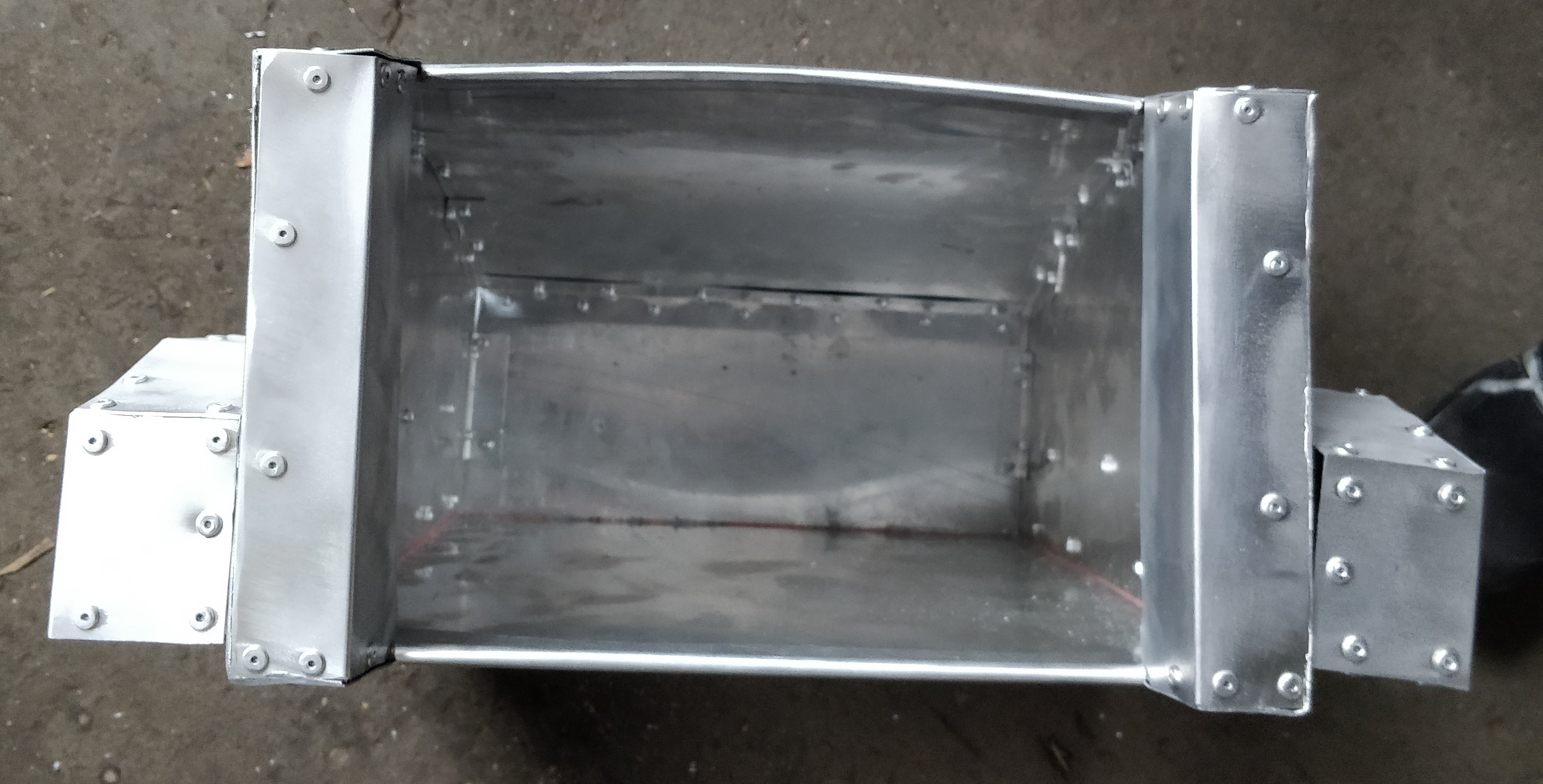

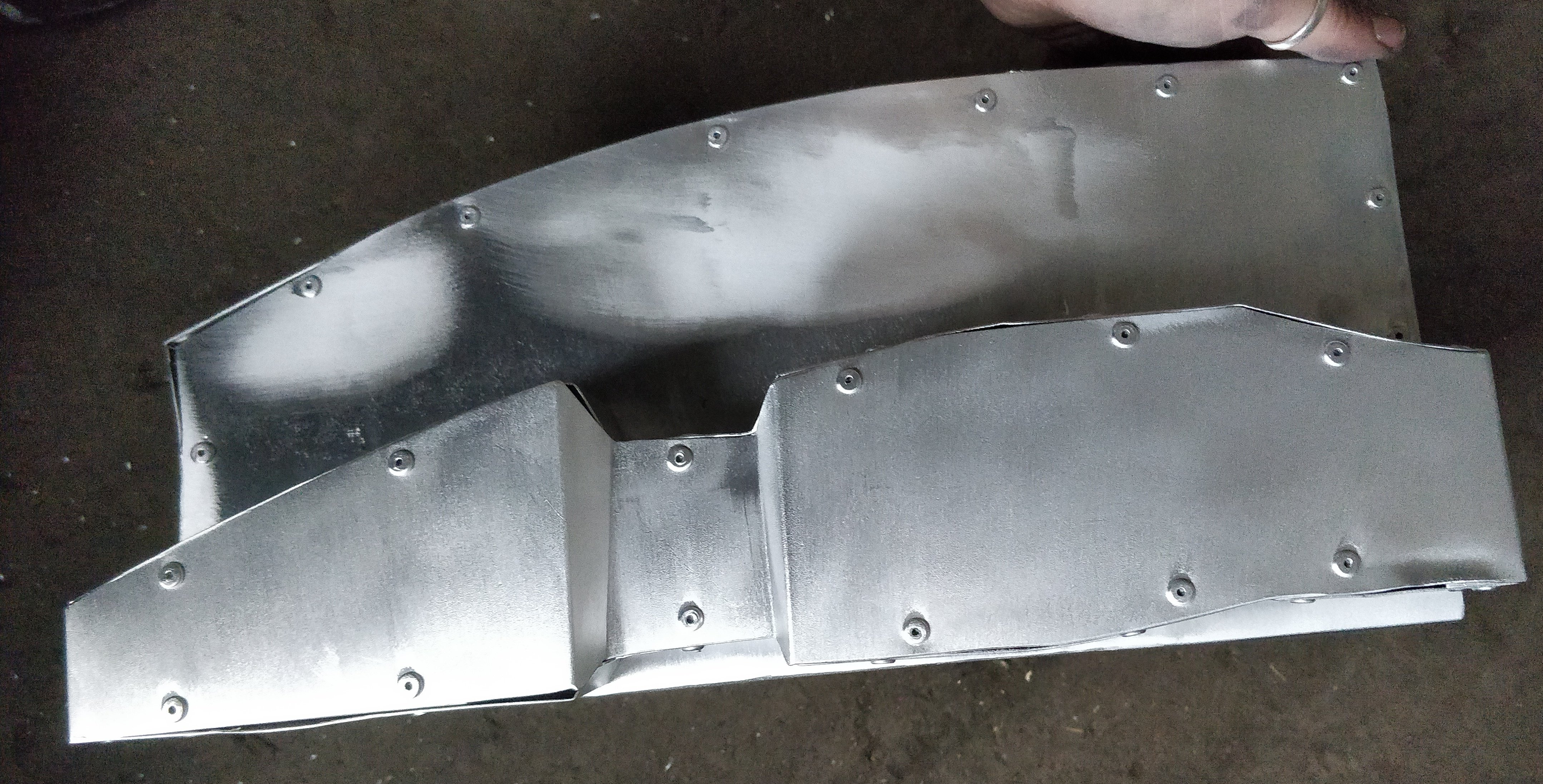

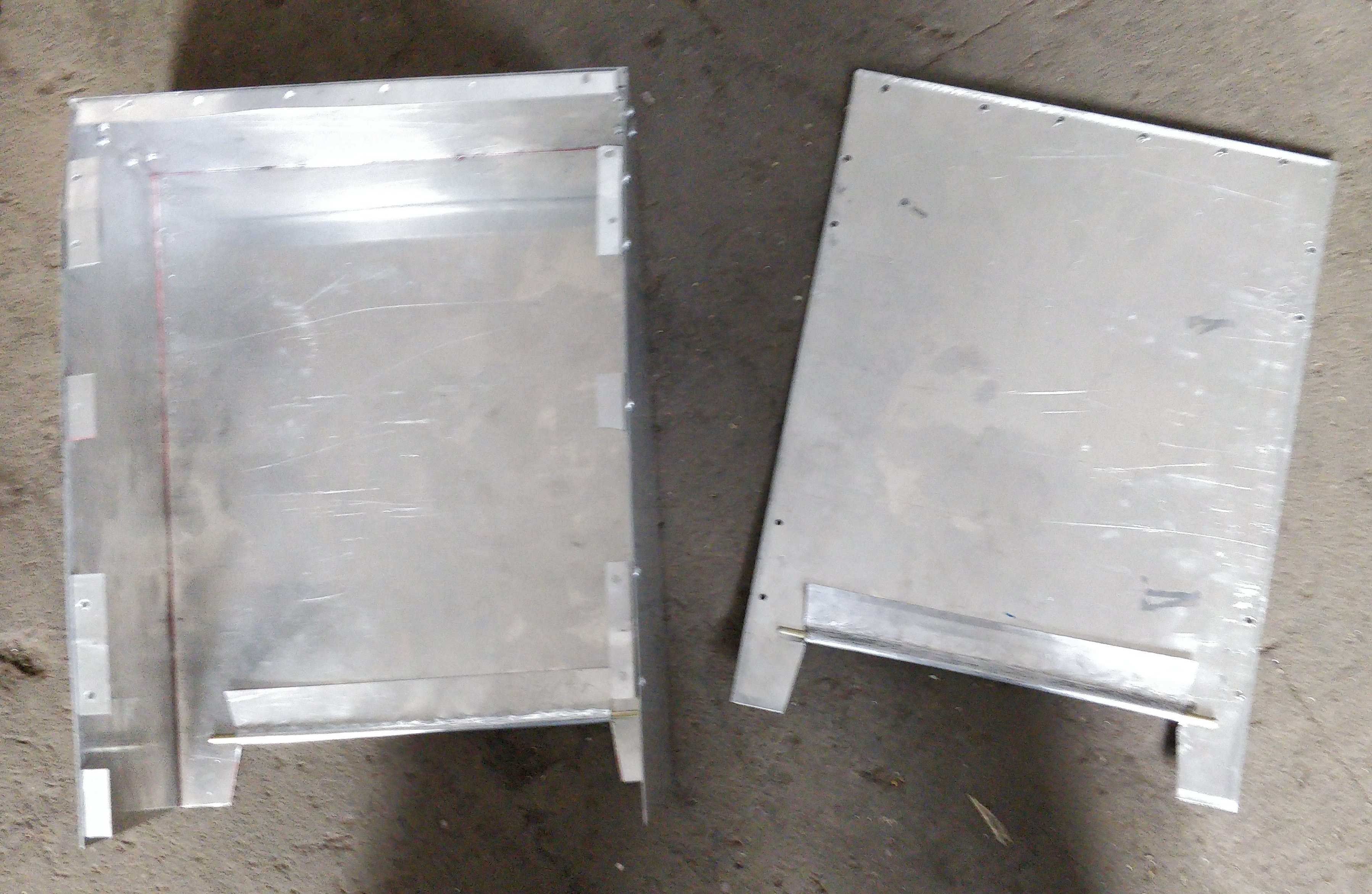

Korpus und Seitenteile vernieten
Korpus mit Seitenteile vernieten

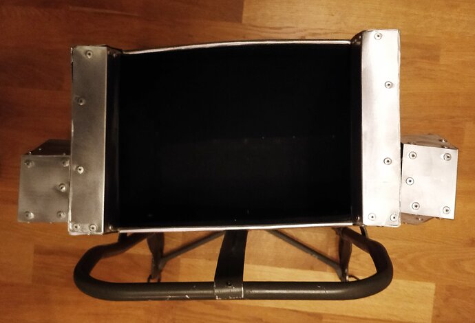

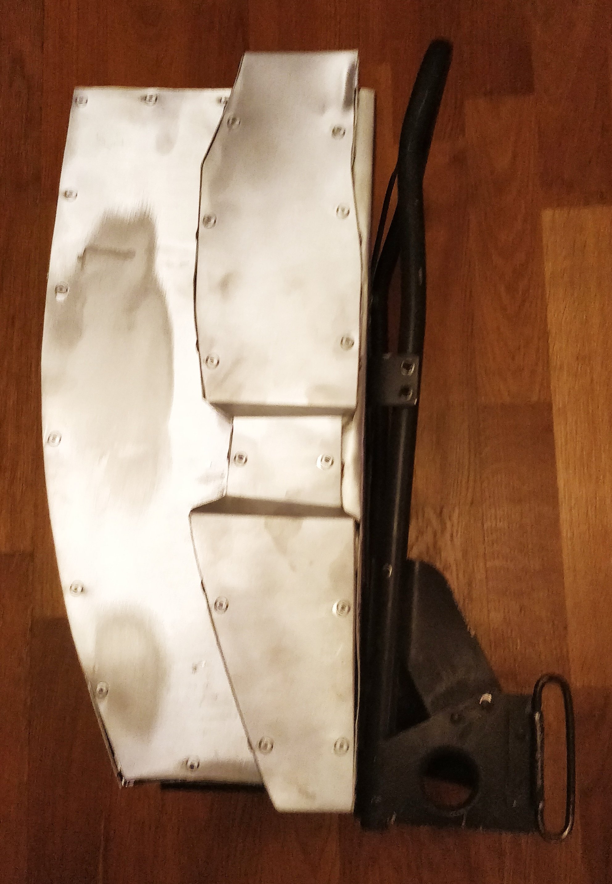

Alice-Pack Gestell anschrauben
Innen mit Schaumstoff verkleiden

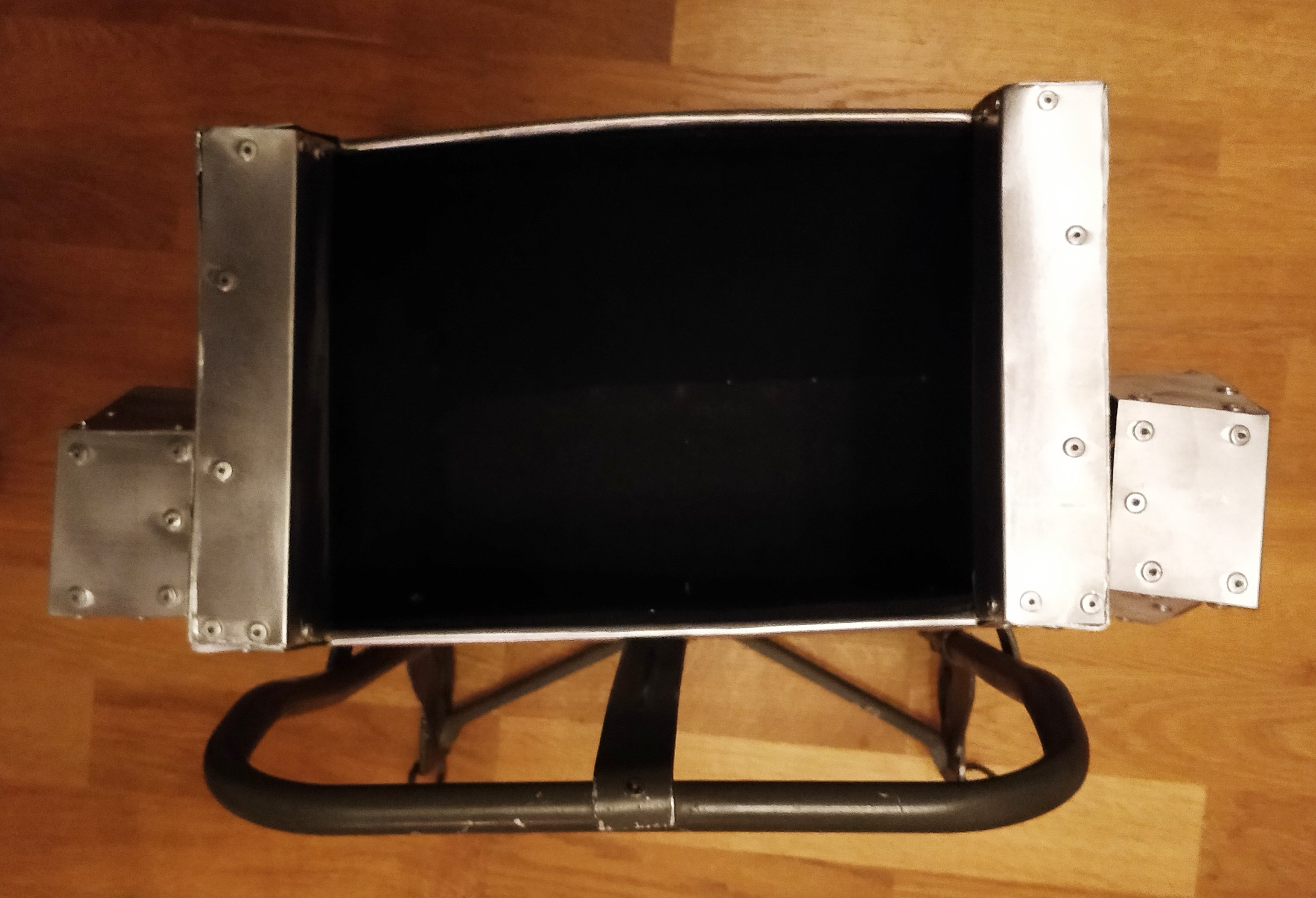

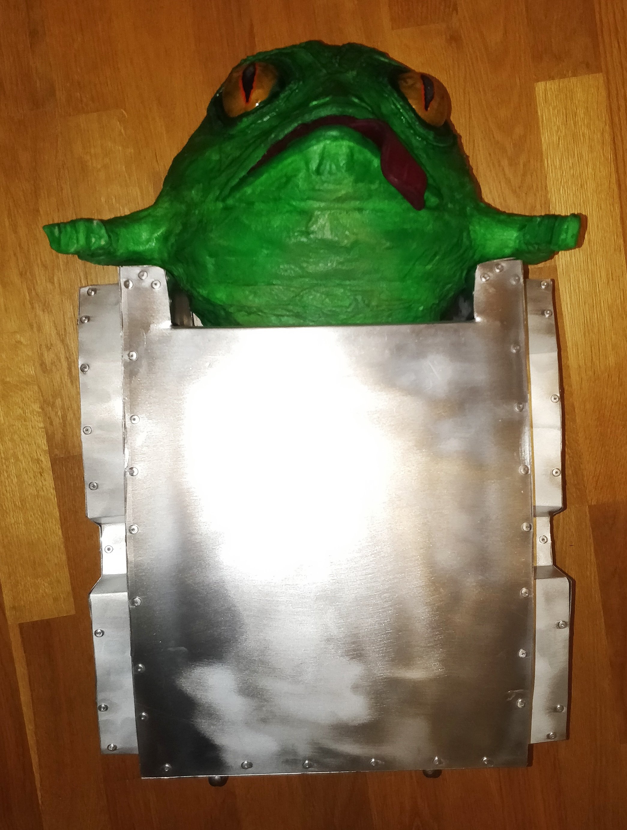

Hutten reinsetzen
Evtl. wird auf der Vorderseite noch ein Logo lackiert.
