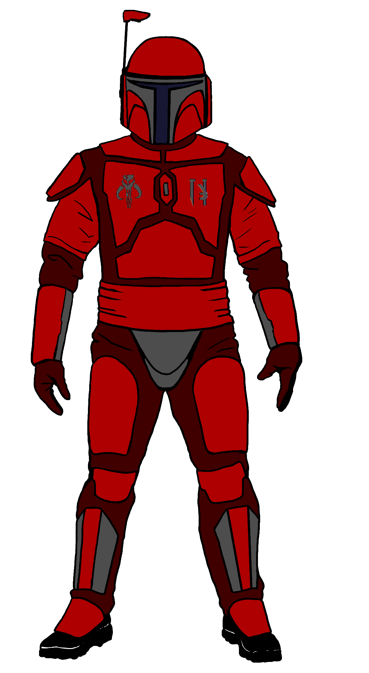

'Cuy Vode,
Danke für euer Feedback, hab mein Konzept mal an eure Anregungen und Empfehlungen angepasst:
neue Konzept-Zeichnung
neu:
  • graue Schultern
  • grauer Kragen
  • schwarze Unterkleider
  • brauen Handschuhe, Stiefel, Weste
  • geschlossene Kragenplatte (Danke, Karn Jurik, dass du mich vorm ersticken bewahren willst :wink:
zu euren Anregungen:
Ich werde auf vielfache Empfehlung ein Gurtsystem verwenden
Auch werde ich Handschuhe und Armschienen auf Empfehlung nur mit Druckknöpfen verbinden, also ablösbar

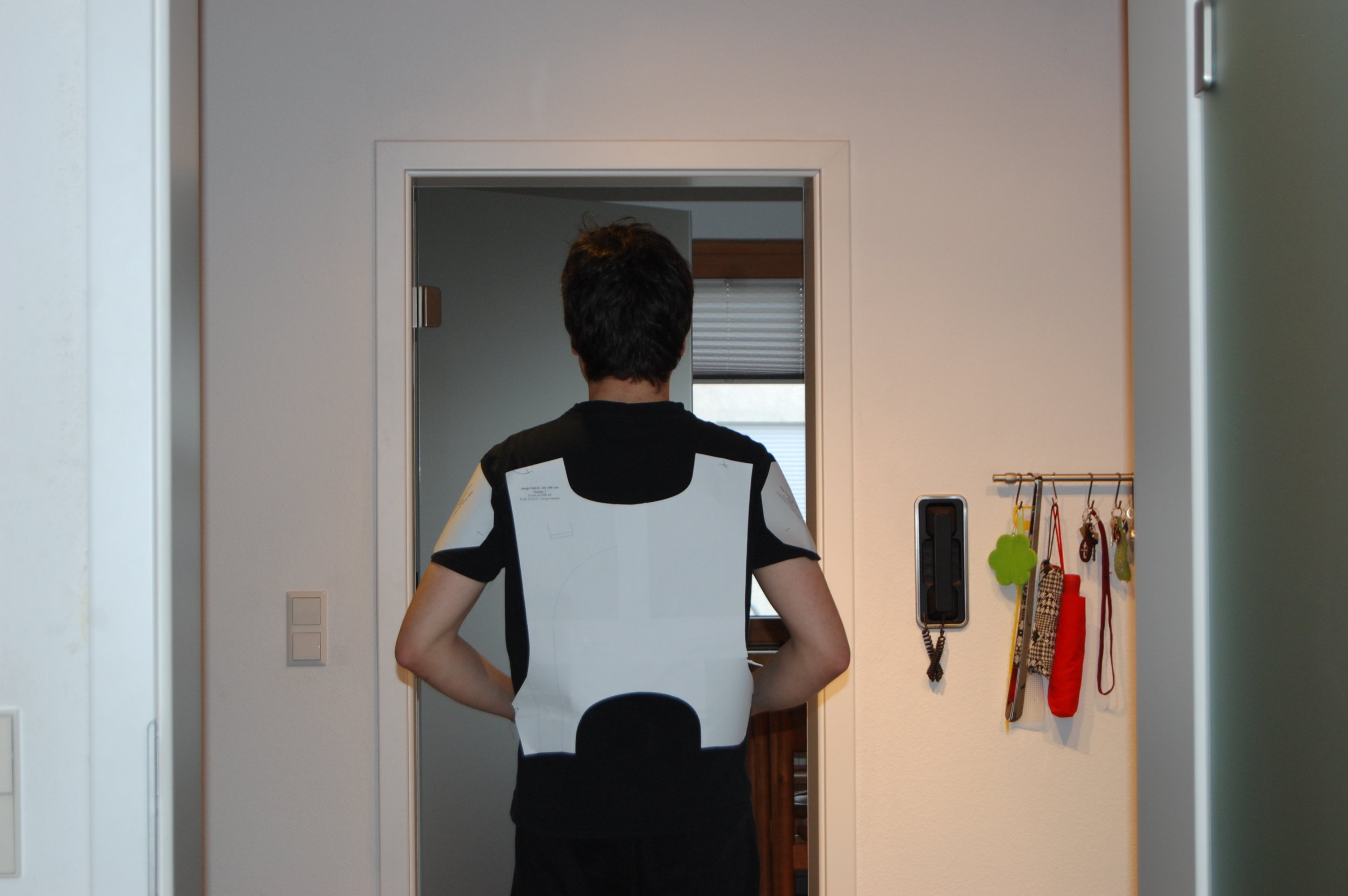

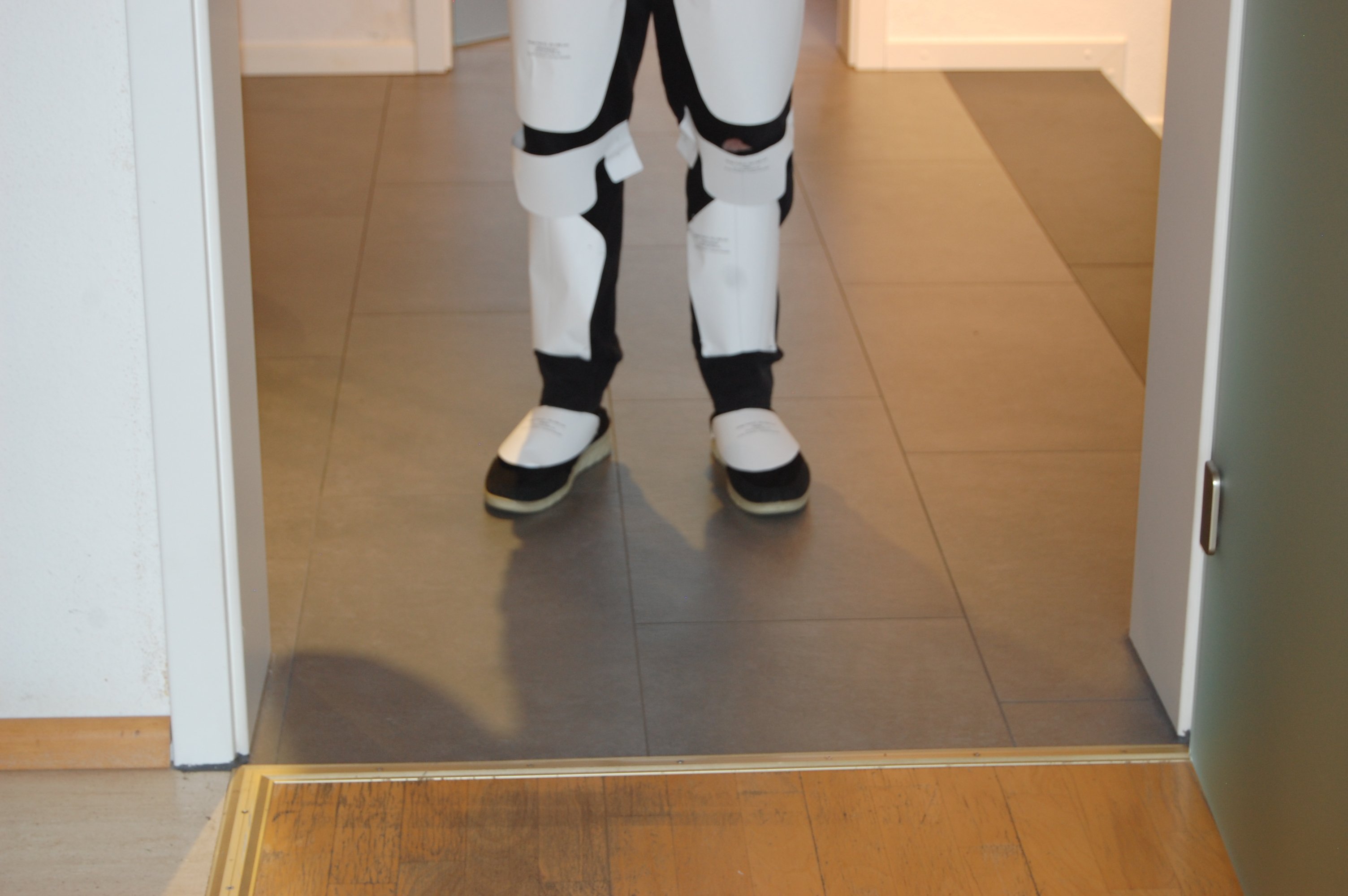

Anprobe:
meinen Bauchnabel hab ich mit meinen Fingern markiert…
sorry für die eher schlechte Bildqualität und die Hackfresse :embarrassed:
dass die Schulterplatten schief sitzen ist mir erst eben gerade aufgefallen… …egal erstmal
Hab das Gefühl, dass die Schienbein-Platten und die Rückenplatte etwas zu klein sind, wie seht Ihr das?
Danke im Vorraus für euer Feedback
euer Jae
Hackfressen sind wir gewohnt. :wink:
Anprobe ist soweit ganz brauchbar. Rücken muss nicht größer, aber deutlich weiter oben angesetzt werden. Der Kragen vom t-shirt sollte nur so gerade eben unter der Schablone rausguckeb.
Beine sind okay, aber Schienbein müssen nur weiter runter.
Die brustplatten könnten evtl. Nen cm breiter sein, aber muss nicht.
I’m großen und ganzen passt das schon ganz gut. Aber warte mal noch auf mehr Feedback.
Farbkonzept ist besser. Bedenke nur, dass der grau sackschutz und der graue Kragen den Oberkörper sehr stark verkürzen optisch.
Cuy´
also zum Konzept sieht jetzt stimmiger aus als zu beginn, allerdings würde ich die Torsoplatten und Kragenplatten in einer Farbe lassen und stattdessen farblich Akzente in Form von Streifen oder nem Muster anbringst. Sehe ich richtig, dass die Gauntlets zweifarbig werden? Also Oberteil rot, Unterteil grau oder soll da ein Streifen Grau drauf? Und soll das Grau lackiert werden oder blankes Alu bleiben? Beides ne gute Idee.
Am Helm würde ich noch eine 3te Kontrastfarbe für die Wangenpartie nehmen um dem Helm Tiefe zu geben, wahlweise schwarz oder grau haben einige im Forum in Kombination mit roten Helmen

Zur Anprobe:
Torso sieht gut auf dem T-Shirt aus, allerdings tragen normale Klamotten plus Weste noch mal etwas auf dementsprechend könnten die Platten dann etwas zu klein ausfallen nach dem Abkanten. Mach vielleicht noch einmal eine Anprobe mit einem dickeren Pullover als das T-Shirt. Rückenplatte muss viel höher und müsste optisch passen, wenn deine Hände da immernoch auf deinen Bauchnabel zeigen.
Die Oberschenkelplatten hast du wie es scheint Vertauscht links gehört rechts und rechts gehört links hin, die Aussparung nach innen, ich meine da steht auf der Schablone auch wo Außen ist. Außerdem gehören die etwas höher, so dass fast das obere Viertel auf Höhe mit dem Sackschutz sitzt, dann passen auch die Knie auf die Knie die Schienbeine etwas tiefer so das sie kurz über Knöchelhöhe sitzen und dann hast du den passenden Abstand zwischen Schienbein- Knie und Oberschenkelplatten. Eventuell sind die Schienbeine etwas zu klein. Für die Proportion wäre ein Bild vom gesamten Unterleib nützlich (Sackschutz bis zu den Füßen) bzw komplette Ansicht.
Spann passt.
Schulter hast du selbst gemerkt sind verdreht, aber würde sagen passen und etwas höher sind ja schultern und nicht Oberarme^^
Das war mein Senf.
Viel Spaß noch vllt trifft man sich mal ^^
Genau, da würde ich mich anschließen. :wink:
Dem würde ich zustimmen ich würde sagen Oberkörper ist etwas zu Schmal.
ich kann dem Ganzen nicht hinzufügen, wurde schon alles von Adenn und Royal angesprochen
