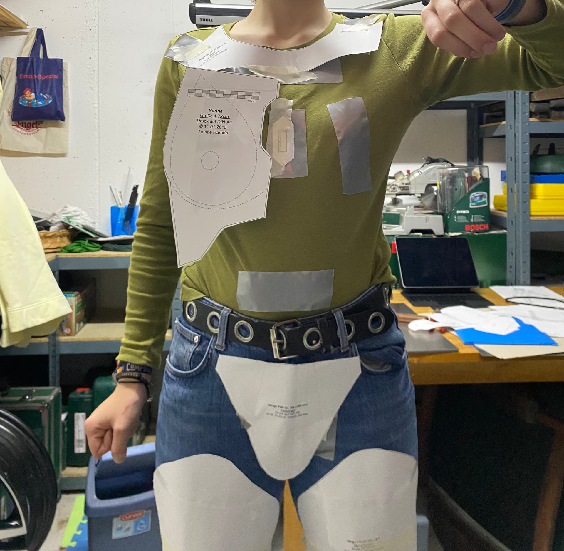

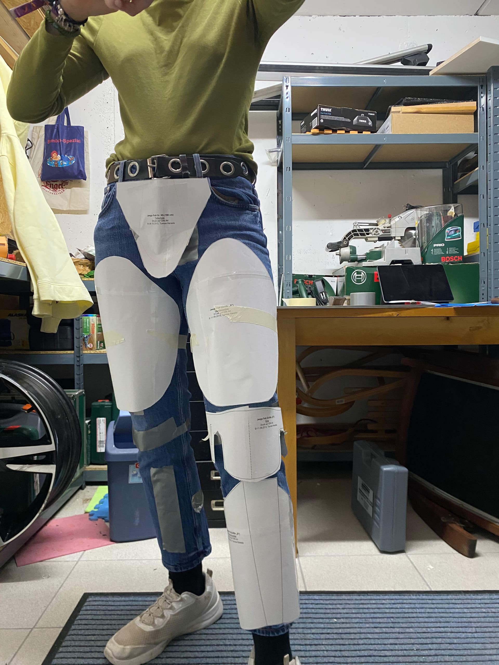

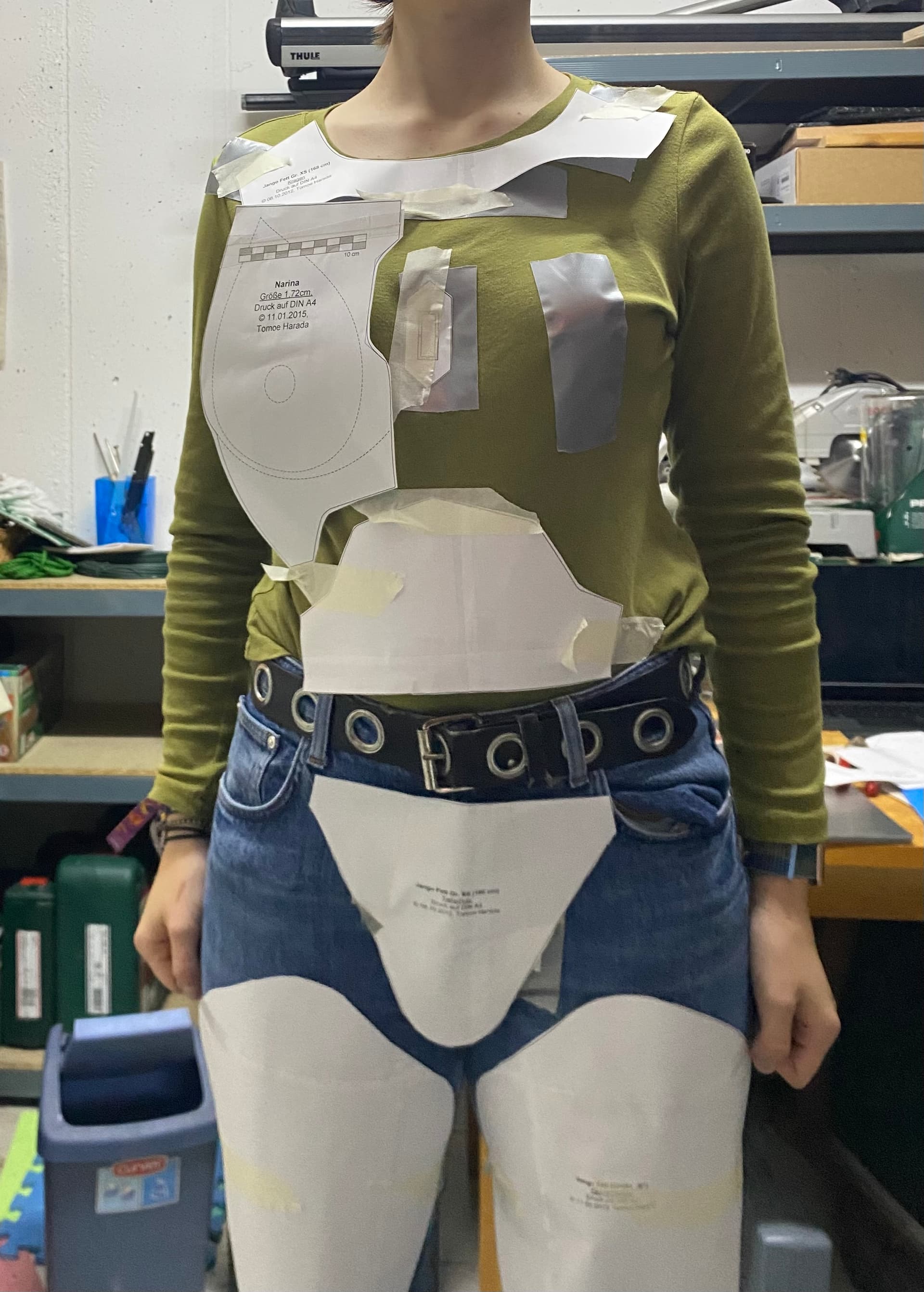

Anprobe der ersten Vorlagen:
Irgendwelche Gedanken/Anmerkungen? Passt alles so wie es sollte?
J
Ich bin jetzt nicht unbedingt qualifiziert dazu Anproben zu bewerten, aber was auch mir gesagt wurde ist, dass du die Arme nach vorne ausstrecken können musst ohne, dass sich das Papier verbiegen muss, da Metall dir dann in die Arme schneiden würde. Sonst sieht es gut aus.
Schwierig einzuschätzen. Anhand der Kragenplatte würde ich aber auf etwas zu groß tippen.
An den Beinen hast du das Schienbein auch sehr weit hoch geschoben, dadurch wirkt es als wären die Platten da auch zu lang.
Keine Ahnung wie sich die Platten an der Brust beim treiben verhalten. Weil da wirst du nicht drumrum kommen. Außer du machst dir einen 90ies Lara Croft Torso. ![]()
Wenn du bezüglich der Bearbeitung der Brustplatten einen Rat haben möchtest, können wir gerne mal über Discord quatschen.
