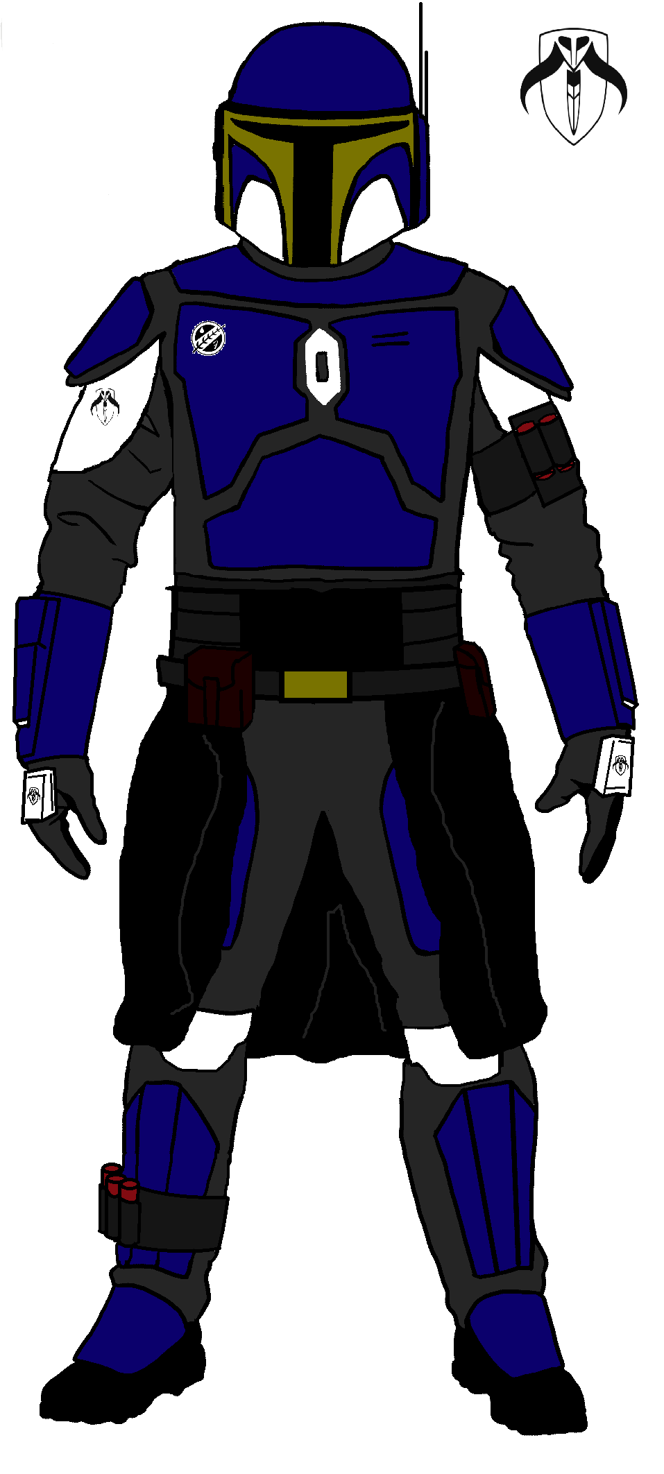

Julius Konzept
Neuer Versuch
Definitiv besseres Farbkonzept. Damit wirst du auch mit Sicherheit glücklicher werden als mit dem schwarzen Blob oben.
Persönliche Anmerkungen (Ist aber dein Entwurf)
  1. Zu viele Skulls.
    Mach dir einen auf die Schulter oder ggf Brust.
    Aber zusätzlich auf Handrücken etc wirkt zu überladen. Dann vielleicht einfach wie in der Serie einfache Formen (Dreieck etc).
    Clanlogo ggf auch einfach ein eigenes entwerfen.
    Irgendwas womit du ggf. deine Familie mit einbeziehen kannst
  2. Chest Diamond.
    Haben ein paar mit einer Kontrastfarbe versehen wirkt aber schnell als Zielhilfe für Gegner.
    Vorschlag falls du dennoch das Weiß mit unterbringen möchtest schneide dir 2 Chest Diamonds aus. In den vorderen schneidest du Aussparungen und den hinteren machst du weiß. (siehe Bild) hab ich bei Meiner in beige und dem Junior seiner in Weiß.
  3. Codpiece fehlt :wink:
    Das sieht andernfalls zu leer aus.
Ansonsten wie gesagt stimmige Farb - Kombination.
Soll das weiße an den Oberarmen Platten oder Ärmel werden?
Sind weiße Oberarmplatten. Das fehlende Codpiece habe ich lange drüber nachgedacht, habe manchmal spaßeshalber einige (meist sehr ruppige und mitunter schmerzhafte) Duelle mit meinem Bruder oder Kumpels (nein, es kam noch nie zu schweren Verletzungen) und ich tendiere sehr zu Nahkampf und schnellen Bewegungen, da würde mich das nur bremsen. Das mit dem Chestdiamond probier ich mal. Was die Logos angeht so soll es verdeutlichen, dass ich ein extremer Anhänger von Jaster Mereels wahren Mandalorianern bin. Mag überzogen wirken aber ich steh dahinter und will dass das auffällt​:rofl: Ich versuche die Rüstung möglichst auf mich und mein Kampf und Bewegungsverhalten anzupassen. Kleine Frage am Rande, kennt ihr ein vergleichsweise hartes und auch erschwingliches Metall das sich für die Gam verarbeiten lässt, ohne dass ich gleich mit Amboss und so weiter kommen muss?:joy: Und wie läuft das eigentl. mit der Plattengröße?
Viele nehmen 1 oder 1,5 mm Alu. Kann natürlich auch dicker sein oder Stahl etc. wird dann aber schwerer zu bearbeiten. Sollte aber klar sein. Persönlich bin ich sehr zufrieden mit 1,5mm lässt sich gut verarbeiten aber ist dennoch sehr stabil um nicht gleich Dellen etc zu bekommen wenn es mal ruppiger wird.
Schablonen bekommst du von den erfahrenen Mitgliedern. Stalker oder Jaro Krieg. Hierfür noch für die grobe Ermittlung der Schablonengrößen dein Gewicht sowie Körpergröße angeben.
Kann mich bei den True Mando-Symbolen nur anschließen, mach das ein-zweimal auf Schultern oder Brust, alles andere wirkt nur albern. Selbst bei Jaster Mereels Truppen selbst hat schon kaum jemand das Symbol direkt auf der Rüstung getragen.
Eine 1:1 Kopie des Siegels von Bobas Rüstung ist auch keine gute Idee, das ist quasi Diebstahl eines persönlichen Wappens. Überlege dir wenn lieber was eigenes.
Der Chestdiamond in einer Akzentfarbe hat immer den Effekt einer Zielscheibe direkt auf der Brust und es bieten sich für die Zweitfarbe auch eher die Schultern an als optionale Oberarmplatten. Und nimm bloß lieber ein entsättigtes Blau, nicht diesen Standard-RGB-Farbton, das ist sonst eher Augenkrebs. Grundsätzlich kann man das Farbschema aber so machen.
Codpiece gehört bei dem Plattensatz eigentlich zum Minimalsatz, der getragen werden sollte. Besonders wenn du noch zusätzliche Teile wie Oberarme und Handrückenplatten tragen willst. Wenn man das vernünftig befestigt, stört es auch nicht besonders.
Hier mal ein leicht verbesserter Gegenentwurf basierend auf dem, was du jetzt hast:
Okay, das gefällt mir sogar noch besser, danke​:joy::+1:
