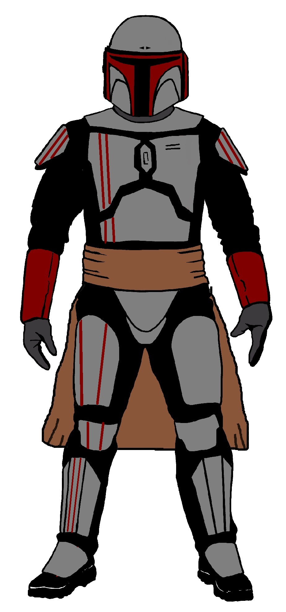

Habe auch noch mal das Konzept umgearbeitet schwanke aber noch zwischen diesen 2 Versionen.
Funktioniert beides gut. Wobei ich das mit einem doppelstreifen besser finde.
Und als feinschliff fehlt mir da noch was rotes an den beinen.
Das zweite hat was von Hosenträgern mit den symmetrischen Streifen. Insofern ist die erste Variante besser. Ansonsten stimme ich Adenn zu, das Motiv sollte noch an ein paar anderen Stellen auftauchen, z.B. den Knien und vlt. auf dem Helm.
Dann werde ich die an der Bauchplstte hinuntermachen über den Oberschenkel bis zur Schienbeinplatte.

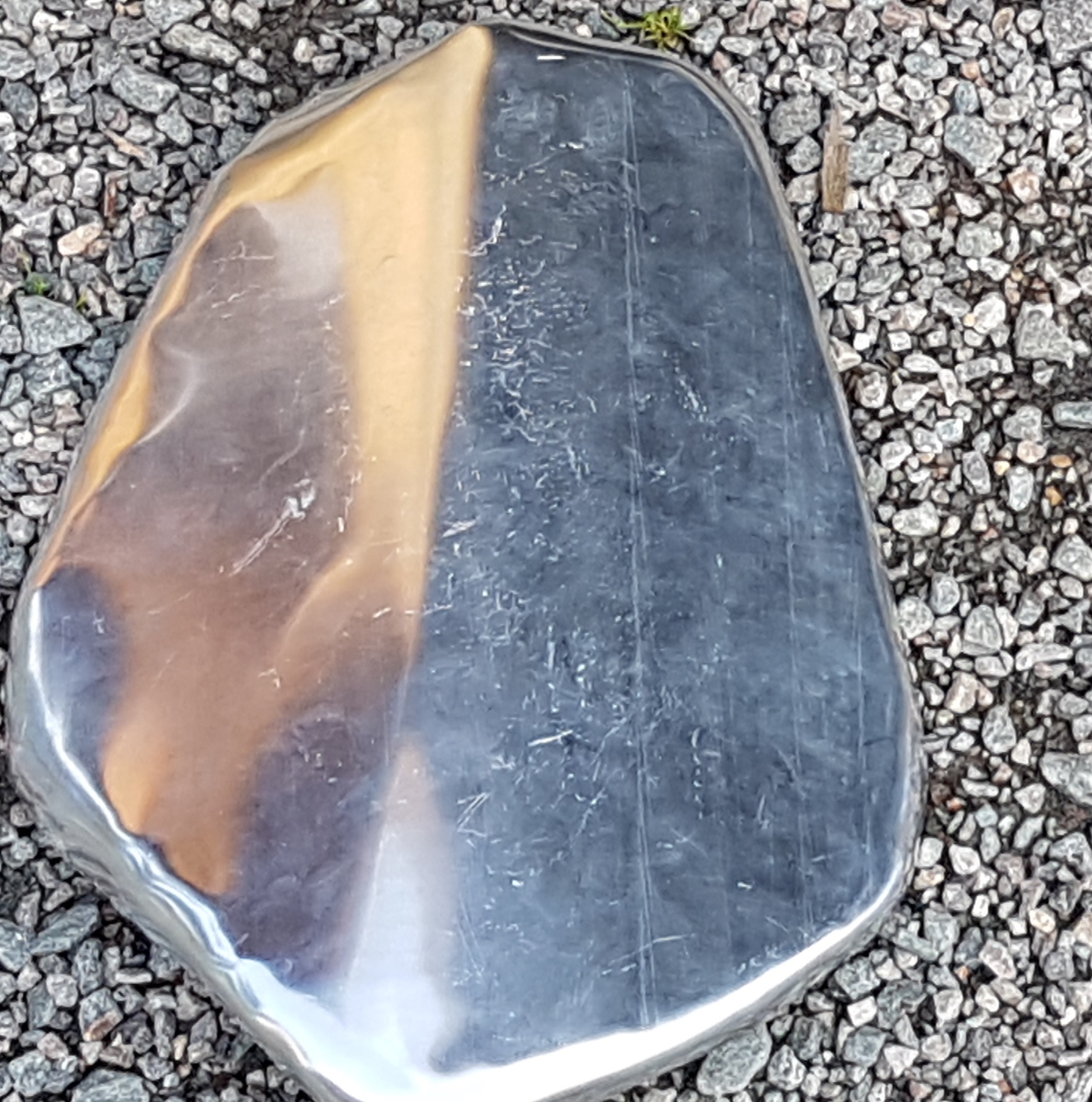

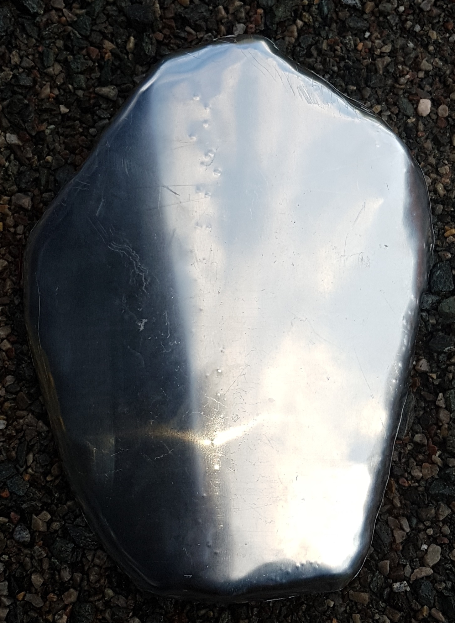

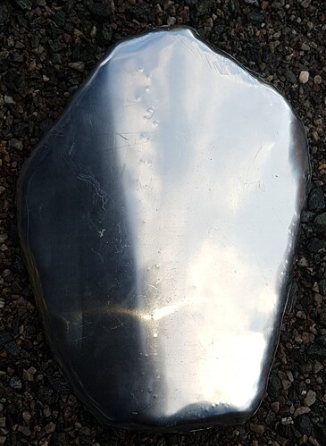

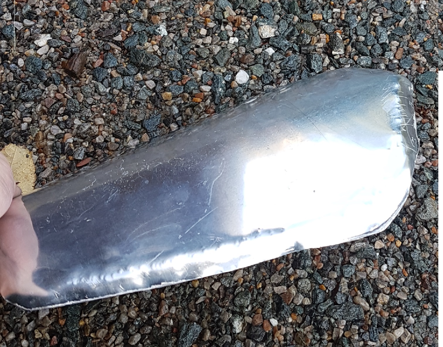

ein kurzer Einblick in das bisher geschaffte, ich habe alle Teile entgratet und abgeschliffen und habe heute angefangen die Oberschenkelplatten getrieben und wollte eure Meinungen hören.
und ich habe nochmals mein Konzept überarbeitet:
noch etwas versäubern aber sonst super arbeit
Danke Stalker, ich versuche die Platte aber noch etwas zu biegen denn wenn ich stehe dann passt sie aber wenn ich mich hinknie, dann habe ich doe Angst sie könnte an die Knieplatte stoßen. Vlt denke ich auch gerade nur falsch und das wird am ende alles passen wenn ich das befestige.
Was heißt ,Versäubern,? Die Ecken noch alle versuchen gerade zu bekommen?
genau noch mal an den Stellen entlang gehen, wo sich so eine Ecke bildet
ggfs. diese Ecken abschleifen
Die Oberschenkelplatte sollte so bearbeitet werden, dass die Oberschenkelplatte beim Laufen an keiner stelle vom Bein absteht.

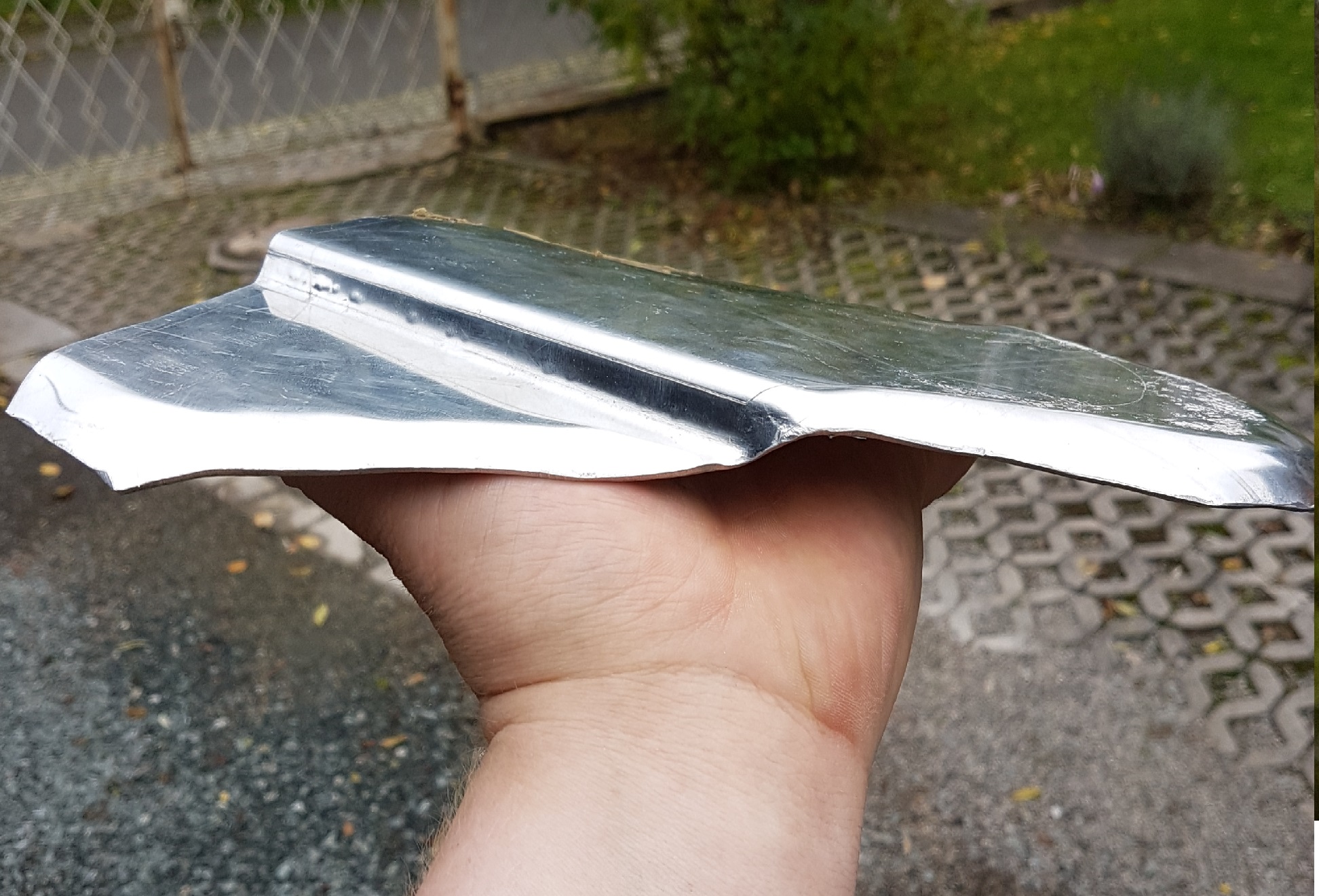

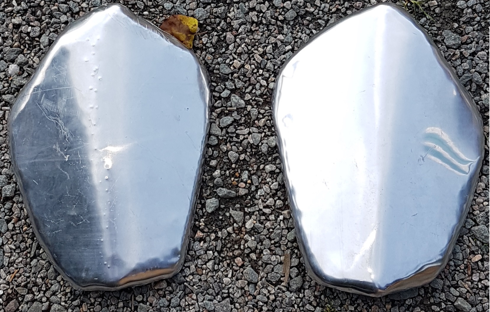

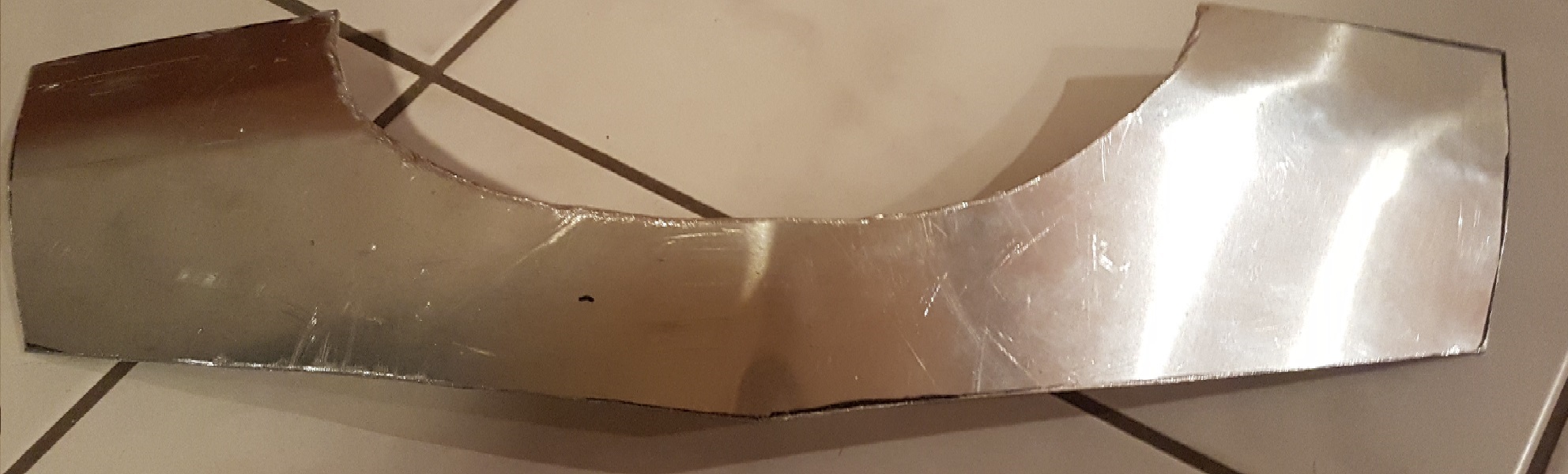

Heute die zweite Oberschenkelplatte geschafft und auch versucht so weit wie es geht anzugleichen, ist mir eher nicht gelungen finde ich…habe aber auch Angst zuviel zu´biegen da mir davor graut das es reisst, es sind 2mm Aluminium
aber sie passen jetzt beim laufen auf die Beine ohne Lücke, meine Nachbarn haben mich schon gefragt wofür ich das mache

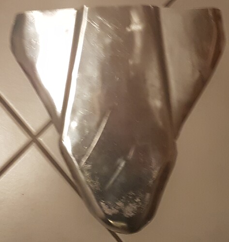

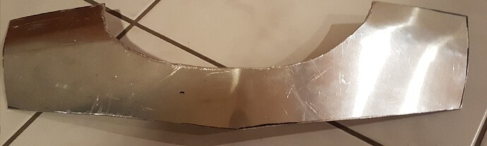

Der Tiefschutz…eine Sache für sich

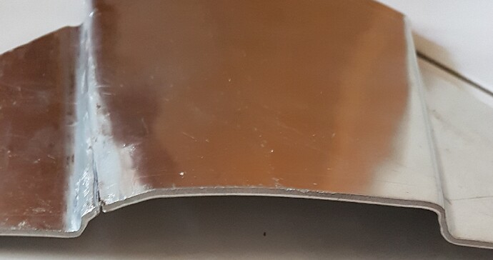

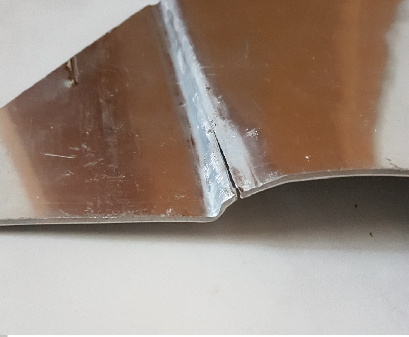

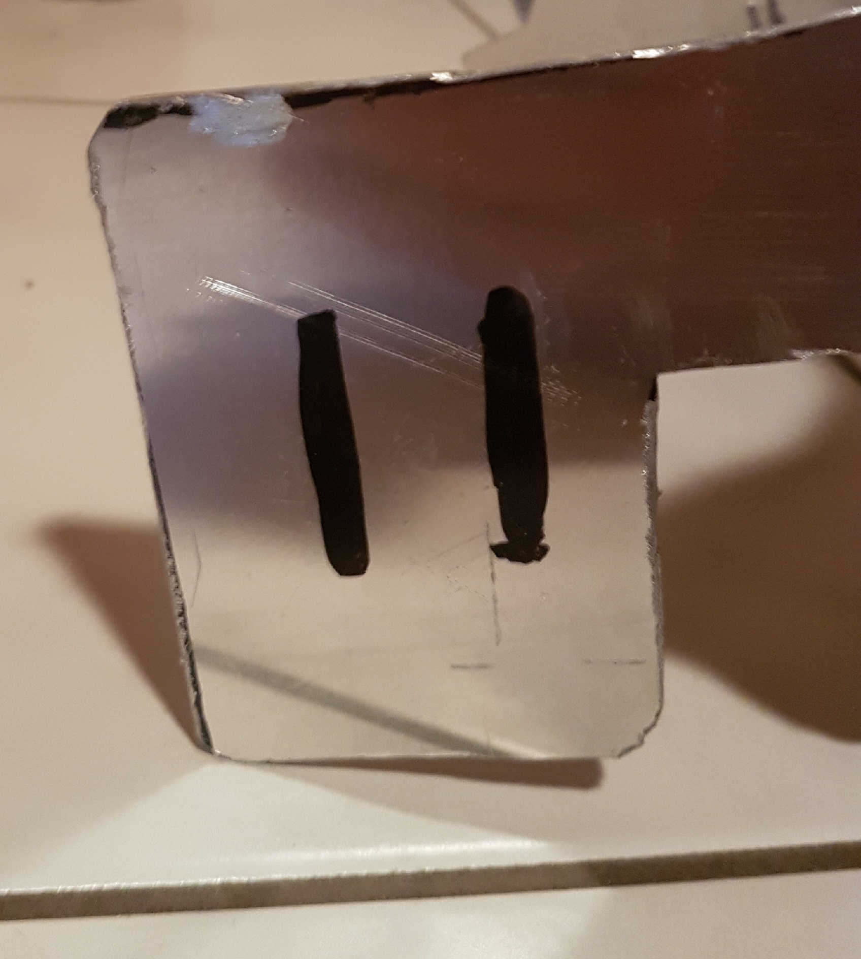

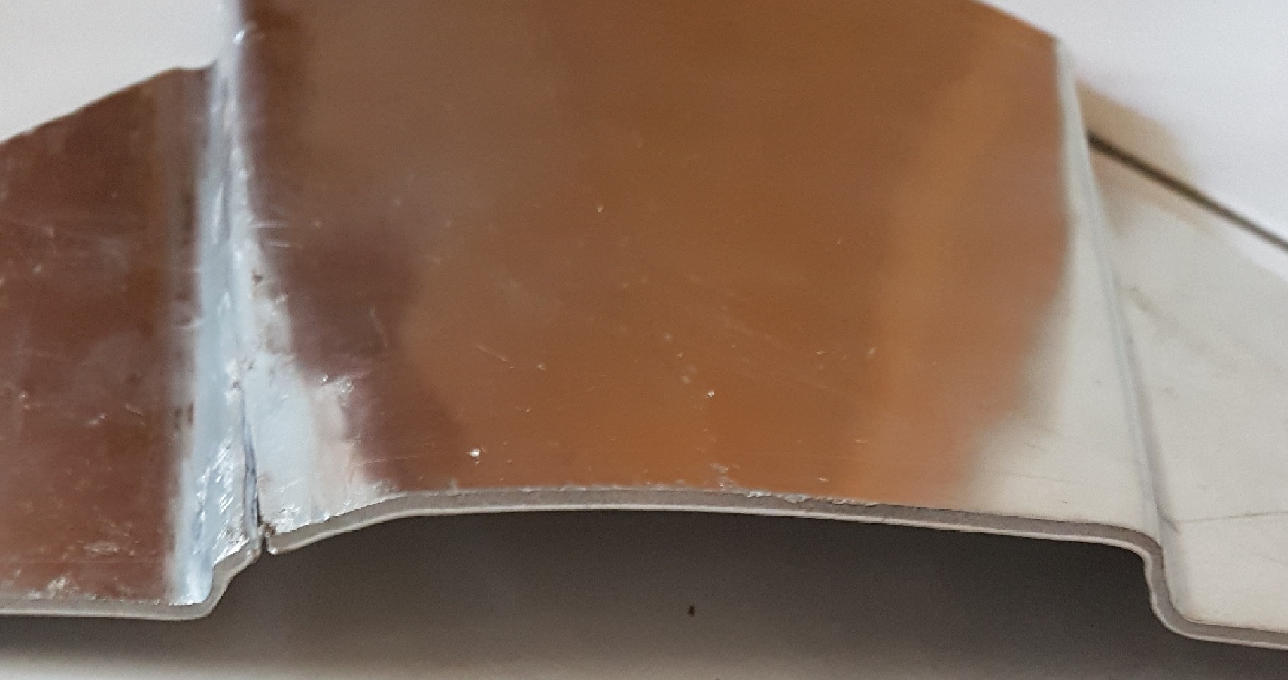

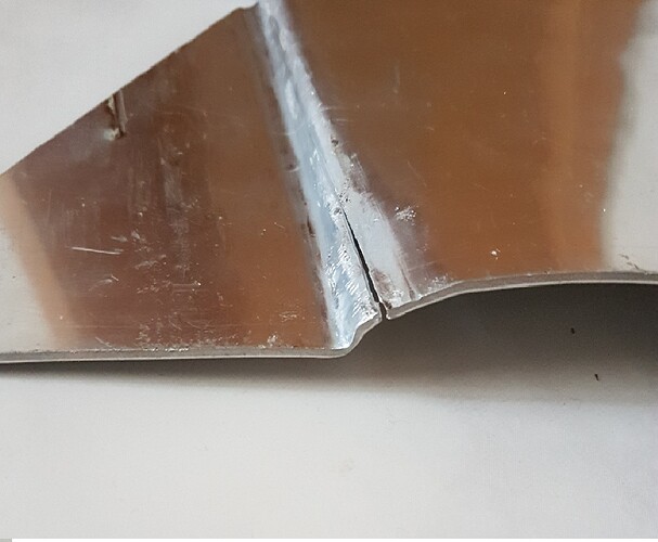

er ist mir minimal gerissen nun ist die Frage ob ich den Spachteln kann und abschleifen kann, möchte es ja eh lackieren ODER den komplett neu machen muss.
kannste spachteln, außer du merkst dass die stabilität von dem teil sehr beeinträchtigt ist.
Ansonsten sieht er doch gut aus, könnte unten aber noch etwas abgerundet & abgekantet werden,
Die Stabilität ist nicht beeinträchtigt, hab an dem Teil gezogen und gebogen per Hand und es hat sich nicht bewegt, die eine Stelle klopfe ich noch gerade und den Rest kante ich ab

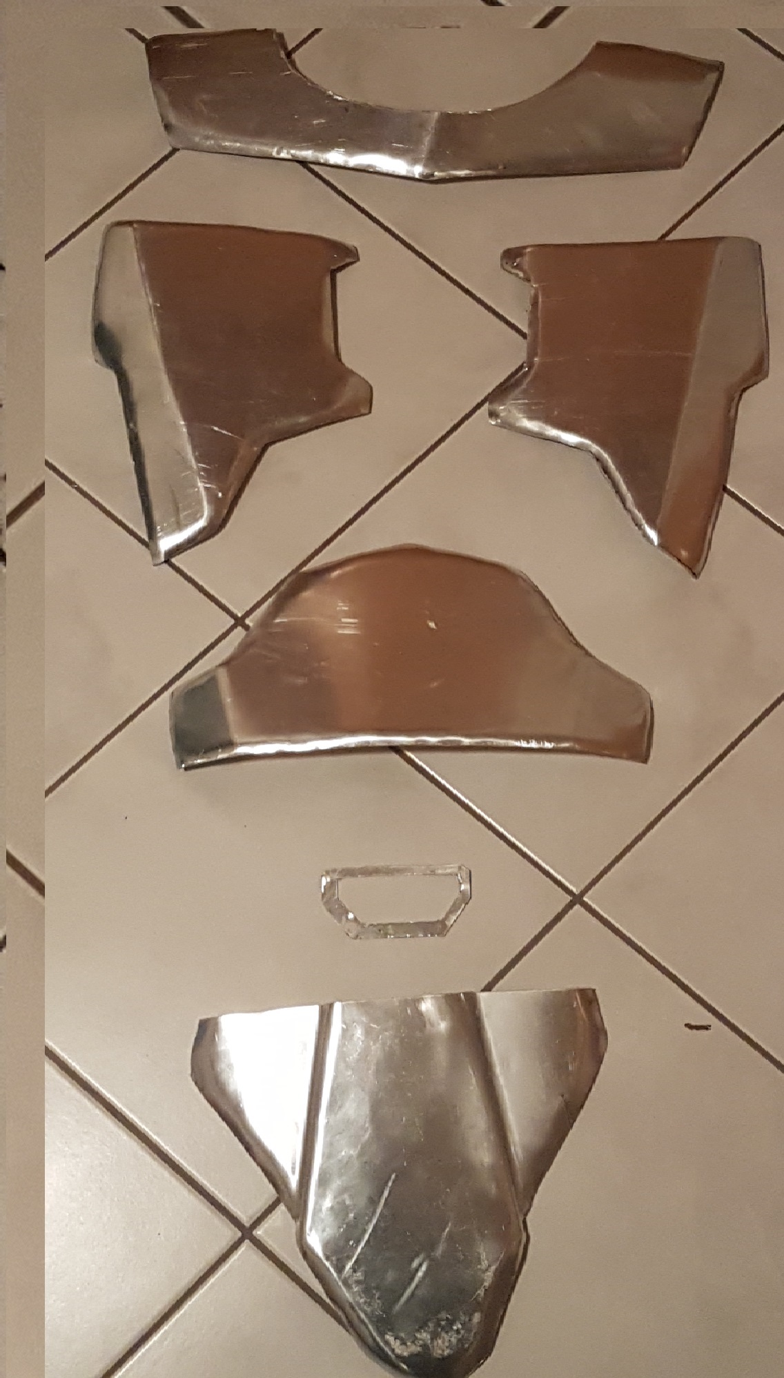

Der heutige Tag neigt sich dem Ende und das habe ich geschafft:

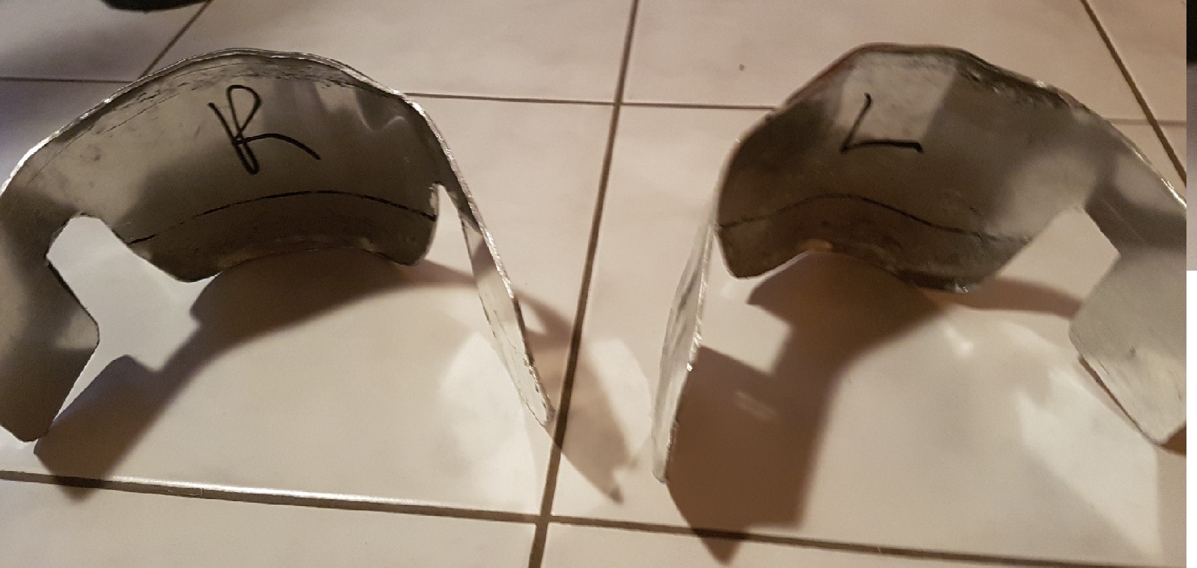

Für den Rest habe ich Fotos und was die Knieplatten betrifft, ich habe keine Ahnung wie ich den einen fixen kann ausser durch neumachen, was sagt ihr?

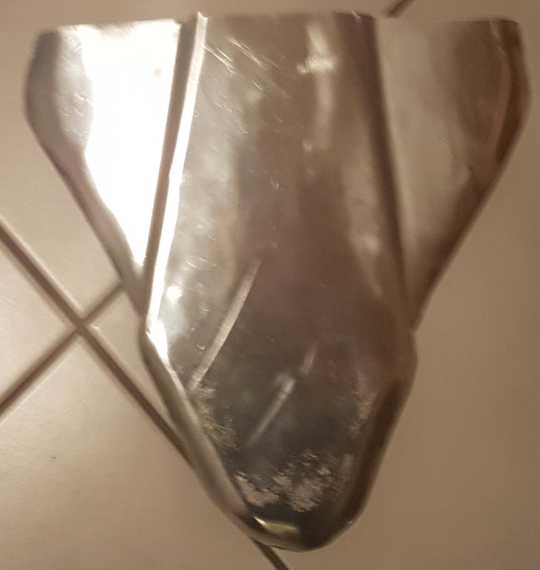

Zudem habe ich den Tiefschutz bearbeitet und die BRuchstelle mit Spachtelmasse verschlossen, diese wird morgen abgeschliffen und mit Alu-Spray übersprüht.

Beim Suspensorium habe ich wie man es sieht bzw auch nicht Aluspray benutzt, das macht das ganze matt, da ich es sowieso lackieren werde, würde man am Ende die Verspachtelung nicht mehr sehen, da man auch jetzt erst suchen müsste.
