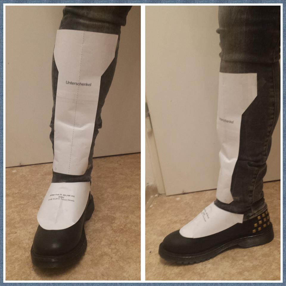

Passt mMn mal so, hab auch zuerst gedacht, dass die Beinschienen bischen zu lang sind, aber auf dem dritten Foto des gedrittelten Bilds sieht man eh, dass das eigentlich passt, bei den andern zwei siehts halt wirklich so aus, als würden Knie und Beinschiene zampicken.
Kannst du alles mal so lassen würd ich sagen.

würde auch sagen, dass es passt
Oberschenkel und Knie kannst du beides noch etwas nach ober rücken

Schienbeinplatte bitte nochmal mit Stiefeln anprobieren, die tragen über dem Spann nämlich noch auf. Andererseits wird bei dieser Beinschiene der untere Teil um 45° abgekantet, was wieder Länge nimmt.
Rückenplatte passt so., da wo das Papier absteht wird das gekantete Alu in Form bleiben. Achselplattenoberkante gehört an die Ärmelnaht der Weste.

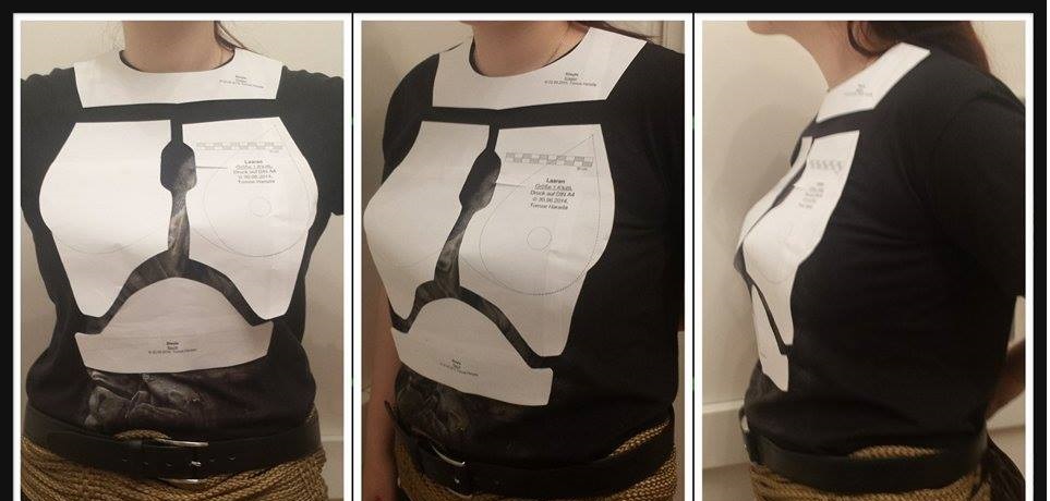

Die Kragenplatte und dadurch auch die Brustplatten gehören allesamt ne handbreit höher. Zwischen Kragenplatte und Hals ist im Normalfall ein Daumenbreiter Abstand . Könnte drüber nachdenken ob man die Platten dann in der länge etwas hoch skalieren muss. Mach am besten noch ne Anprobe um sicher zugehen.

Vor allem das Knie hab ich dämlich platziert. Werde es, wie Stalker sagte machen und die Oberschenkelplatte, sowie das Knie, mal höher schieben. Wenn ich die Platten dann mal in Aluminiumform habe, werden die ja wieder etwas besser angebracht sein.
Kann gern nochmal ein Foto machen mit den Schuhen und Spann, sowie der Schienbeinplatte. Möchte die Kanten aber ohnehin ein wenig “knicken”, damit sie bisschen dicker wirken.

Das Problem ist bei den Brustplatten das die Brustflügel auf dem oberen Teil der Brustmuskel liegen.
Frauen versuchen in der Regel diese Brustflügel auf die höhe ihrer Brust zu legen. Was zur Vorlge hat das der Komplette Body-Plattenteil, um mehr als eine Handbreit tiefer hängt. Wie das ausschaut braucht man sich nur bei unsren amerikanischen Mitbewerber anzuschauen. Um den Hängebrust-Effekt zu verhinden, empfehl ich dir auf die Methode von Buu zurückgreifen.
http://www.beskarschmiede.de/gallery/image_page.php?album_id=9&image_id=430
Die Brustflügel befinden sich weiterhin auf dem Brustmuskeln und der Hauptteil der Weiblichenbrust befindet sich im unterenteil der Brustplatte. Una hat das auch sehr akkurat mit dem Plattensatz umgesetzt den du grad anprobierst. Der weitere Vorteil der sich daraus ergibt ist das die Brustplatte nur zu einem kleinen Teil getrieben wird und größtenteils um die Brust gebogen. Sieht dann am Ende auch Anatomisch korrekter aus.

Ich muss hier Syc widersprechen. Im übrigen sind das Laarans alte Platten, die neuen sehen nämlich so aus: http://www.directupload.net/file/d/4126/tffx33zg_jpg.htm
Die Form, die Sycend vorschlägt, lässt den äußeren seitlichen Teil der Brust völlig ungeschützt. Zudem ist die Form der Wölbung anatomisch alles andere als korrekt.
Die weibliche Brust hat eine Tropfenform. Das Schwierige hierbei ist tatsächlich, die Platte so genau anzupassen und zu Klopfen, damit es nicht nach Hängebrust aussieht. Aber auch das ist zu schaffen.
Hab bewusst Laarans alte Platten verlinkt weil diese am nächsten kamen und nicht wie die neuen verlängert sind. Die Brustform läßt sichs durchs biegen viel besser an die Brust anpassen als durch die Tropfentreib variante. Natürlich muss bei der Biegvariante dennoch getrieben werden. Nur kommt dabei die steigung aus der Biegung raus und nicht durchs Treiben, was es besonders bei größeren Brüsten wesentlich einfacher macht über 15cm tiefe ins Blech zu bekommen. Siehe Unas Platten. hab leider grad kein Bild parat (zu Una schiel). Die Brust ist dabei genauso viel geschützt wie beim Mann bzw beim Normalen Boba, ist ein Problem des Plattensatztes. Viel wichtiger ist das die Lungenflügel geschützt sind und nicht das Fettgewebe :wink:
Hab sie jetzt mal ein bisschen höher gegeben. Der Gürtel hat nur eine Tasche zurzeit oben und wie man sieht, hab ich den Sattelgurt auch nicht ordentlich gerichtet.
Sorry gleich im Vorhinein dafür, hätte mir ein anderes Shirt anziehen können ^^
Was sagt ihr nun? Ich find das jetzt ein wenig komisch, weil diese dünnen Spitzen der Brustplatten unten, jetzt quasi die Brust entlanglaufen. Aber bin ohnehin zurzeit recht planlos, was ich jetzt machen soll, mit so vielen Tipps gg
Neue Meinungen? :slight_smile:
Mit der Brust hast du Recht, die Platten liegen nicht gut. Hier ist das Design der Platten ein Problem, obwohl unsere Vorlage schon die angepasste (im Gegensatz zur Originalvorlage) ist.
Vor allem weil sie in der jetztigen Anprobe sofort zum Hängebrust-Effekt führen.
Brustplatten sind wirklich nicht so einfach zu machen, aber es lohnt sich eher, die Platten mit der Tropfenform zu treiben, als sich etwas zurecht zu biegen (du solltest hier auf jeden Fall erstmal mit einen Stück Alu üben, um ein Gefühl dafür zu bekommen. Das habe ich auch mit verschiedenen Teile erst gemacht bevor ich mich an die richtigen Teile herangetraut habe).

Ja, das muss auf jeden Fall noch länger werden, das schließt dann auch die Lücke zum Gürtel. Für die Simulation des Treibvorganges wird das Papier über der Brustwarue kreisförmig eingeschnitten. Der Bereich unter der Brust (der Knick ist markiert) darf nicht tiefer als der Rippenbogen enden, sonst leidet Deine Beweglichkeit.
Es ist eine Abweichung vom Rav/Vhonte/Isabet-definierten Canon, aber für Deinen Custom kannst Du natürlich 2cm-Jango-Ecken an einer auf weibliche Kurven getriebenen Plattenvariante haben. Die Außenkante kann dabei ja nach Belieben definiert werden.
Check bei der Anprobe ob die Dir nicht eher in den Oberarm pieken, der Winkel an dieser Stelle weicht gegenüber Jango-Standard um 20° ab s. Punktlinie

So, hab sie noch schnell probiert.
Okay, wieder mal nicht so ordentlich aufgeklebt, das sah beim Aufkleben an sich besser aus :smiley:
Und tut mir leid! Die sind ein bisschen zerknittert, weil ich so oft rumgeklebt hab an mir, bis sie halbwegs passen. Vor allem das eine Seitenbild sieht ein wenig eingedepscht aus. (Abgesehen von den Ecken oben, ist es eh rund, sieht nur durch das Zerknitterte ein wenig eckig aus.)
Was sagt ihr?
Im Grunde sind es noch diese 4 Platten, die mir fehlen zum Ausschneiden mit der Blechschere :slight_smile: Dann würd ich, wenn ich das OK von euch hab, auch schon zu schleifen und feilen beginnen. Abgesehen davon, dass mir noch Armröhren fehlen ^.^
Und die Ecken oben stören nicht in der Armbeuge / beim Oberarm.
