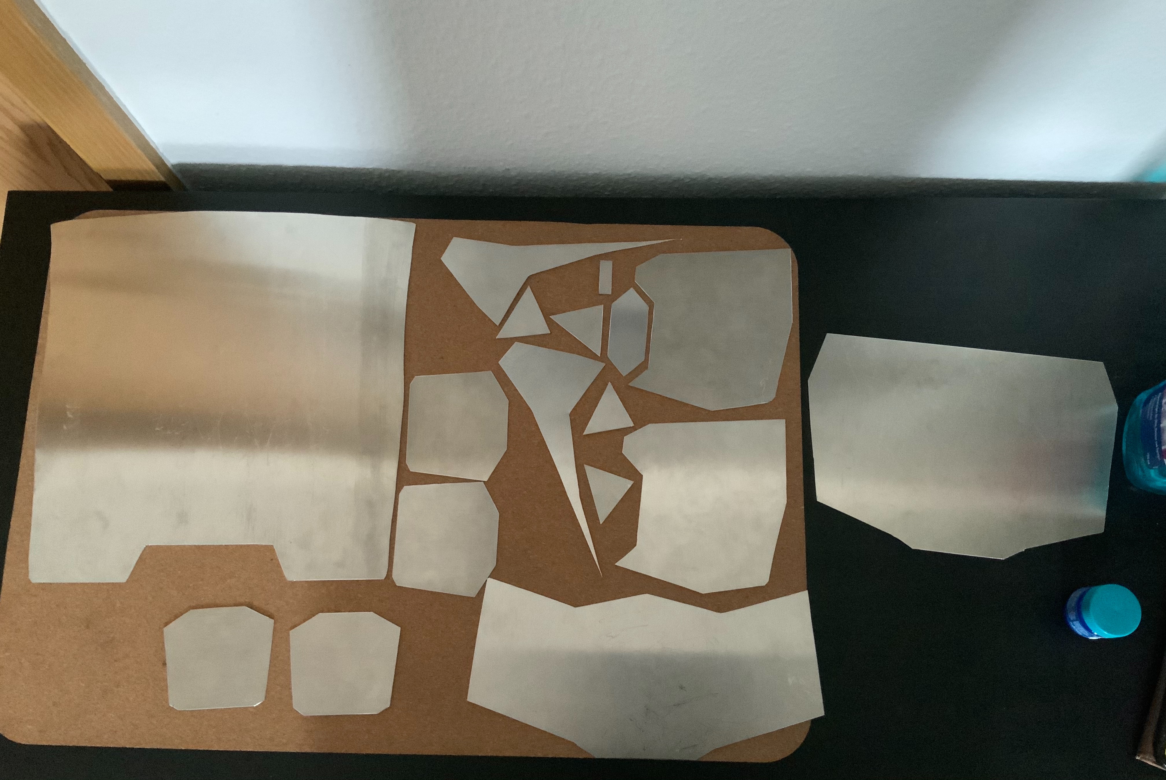

Es ist vollbracht… der erste richtige Schritt ist gemacht und ich konnte gestern endlich das Aluminium zuschneiden.
Ich füge erstmal nur einem kleinen Teaser hinzu, da ich einige Dinge doppelt zugeschnitten habe, falls das ein oder andere Stück nichts wird.
Es ist nicht alles perfekt geworden, aber ich schau mal was ich euch nach dem entgraten vorzeigen kann. Möglicherweise muss ich auch nochmal einiges neu machen.
Manche kleine Fehler kann man aber noch mit Dreck und Battledamage retuschieren vor allem bei 3mm Alu
Ab jetzt agiere ich Phasenweise. Erste die Brust, gefolgt von der Rückenplatte und folgend der Handschutz und die Schulterstücke (das Schlammhorn kann ich mir wahrscheinlich sparen, da ich realistisch betrachtet wohl nicht an die Serienvorlage herankomme und es dann eher trashig aussehen könnte).
Ich habe schonmal mit dem Entgraten für die erste Phase begonnen und fange baldig mit dem Kanten und verbinden der Teilelemente an. (Alle zu sehenden Teile sind Deckungsgleich)
Auf Glanz wird es dann gebracht, sobald die brustplatte probeweise mit doppelseitigem Klebeband „zusammengesetzt“ wurde.

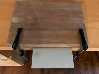

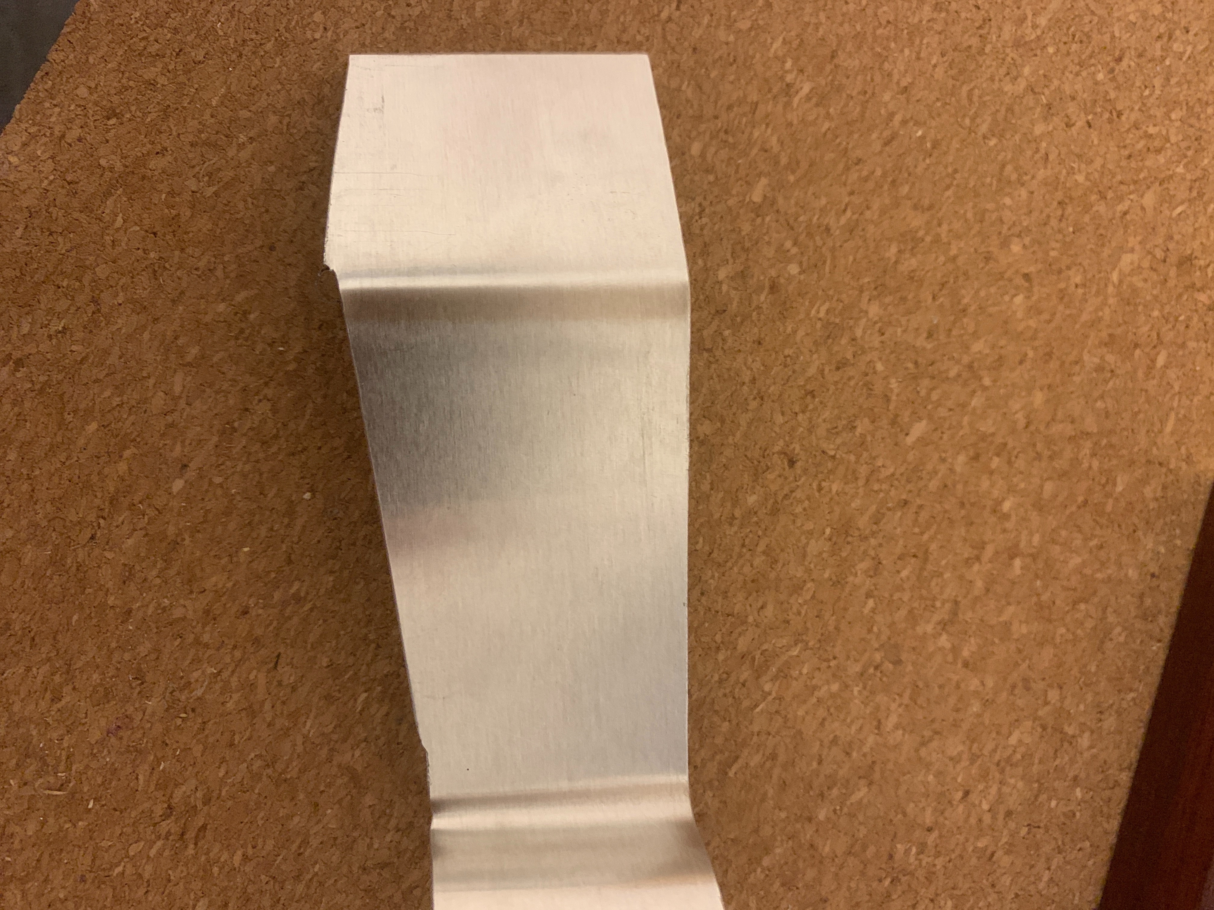

Ich habe soeben mal probeweise versucht ein paar Überbleibsel zu kanten… die improvisierte Kantbank funktioniert leider nur mäßig und es ist eher eine rundung als eine klar Kante.
Hat da jemand Erfahrung ohne richtige Kantbank?

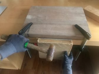

Die einzige Lösung für mich ist aktuell noch mit dem Hammer die Kante dengeln. Ich hoffe ich habe die Begrifflichkeit im richtigen kontext genutzt :smiley:
Einfach ober- und unterhalb der geplanten Kante mit Holzleisten fixieren und mit dem Hammer umlegen. Hat bei mir super funktioniert. :+1:t3:
3mm ist schon eine ordentliche Blechdicke, da wirst du gut Probleme bekommen wirklich eine “eckige” Ecke hinzubekommen, weil du automatisch einen Biegeradius bekommst ( Logischerweise ist der auch größer als bei dünnerem Blech).
Du kannst ihn minimieren, wenn du Wie Krug schon geschrieben hats, dein Blech zwischen Zwo Holzleisten/Stahlflach festspannt, davon das untere mit einer möglich eckigen Kante.
Zeig doch mal ein Bild von deiner Biegekonstruktion.
Evtl wäre es auch ne Idee, die Bleche mit der Person zu kanten, die sie dir auch schweißt, evtl hat die Zugriff auf eine Schwenkbiegemaschiene?
Bei 3mm Alu rate ich dir zu einer Kantbank, dort bekommst du die schönsten Ergebnisse.
Ansonsten wie Krug schon sagte.

Meine Biegevorrichtung war wie von euch vorgeechlagen aus zwei Kanthölzern, welche das Blech zwischeneinander fixierte, aber ich versuche es gerne noch einmal mit dem Hammer.

Die Kanten der Kultklötze/leisten sollte natürlich nicht abgerundet sein (aber ich denke das war eh klar.
Hier nochmal ein Bild wie es gemeint war
Zur Not kannst du noch ein drittes Holz anlegen und mit dem Hammer darauf klopfen, das verhindert sichtbare Schlagstellen und sorgt dafür, dass es am gesamten Stück klappt und nicht nur an der Stelle, wo der Hammer auftrifft.

und bis dato stelle ich mich auch beim Kanten zu glatt an. Trotz Hammer und der entsprechenden Kanthölzer will es nicht wie ich will. Aber da macht wohl Übung den Meister.

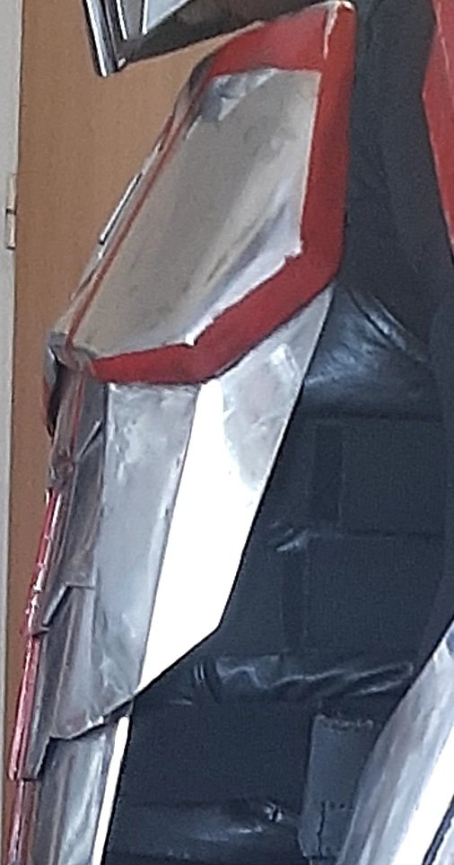

Ich verfolge dein Konzept von Anfang an und möchte dir ein paar Tipps geben. Ich hatte für mein aktuelles Projekt ähnliche Probleme und habe sie in form von Nieten gelöst. Es ist kein Geheimnis wie man Nieten verschwinden lassen kann. Die Bohrungen für die Niete mit Absicht zu klein wählen, zB. 3mm Durchmesser vom Niet, das Loch 2mm bohren und mit einem Durchtreiber das Loch auf 3mm beider Bleche dehnen. Dadurch entsteht eine Senkung im Blech die später verpachtet werden kann und somit der Niet verschwindet.
Als Beispiel hier ein Blick auf mein Ergebnis.
Es gibt auch eine sehr gute Möglichkeit mit dem Tersion Kleber zu kleben. Empfehle dazu dringend Gummihandschuhe anzuziehen, da der schwarze Kleber recht schwer von der Hand wieder abzuwaschen ist. Zum Kleben sollten Klemmen oder Schraubzwingen vorhanden sein.

Als Beispiel zu meinem Torso, die beiden Brustseiten sind mit der Mitte nur mit Tersion verklebt und das hält super.
