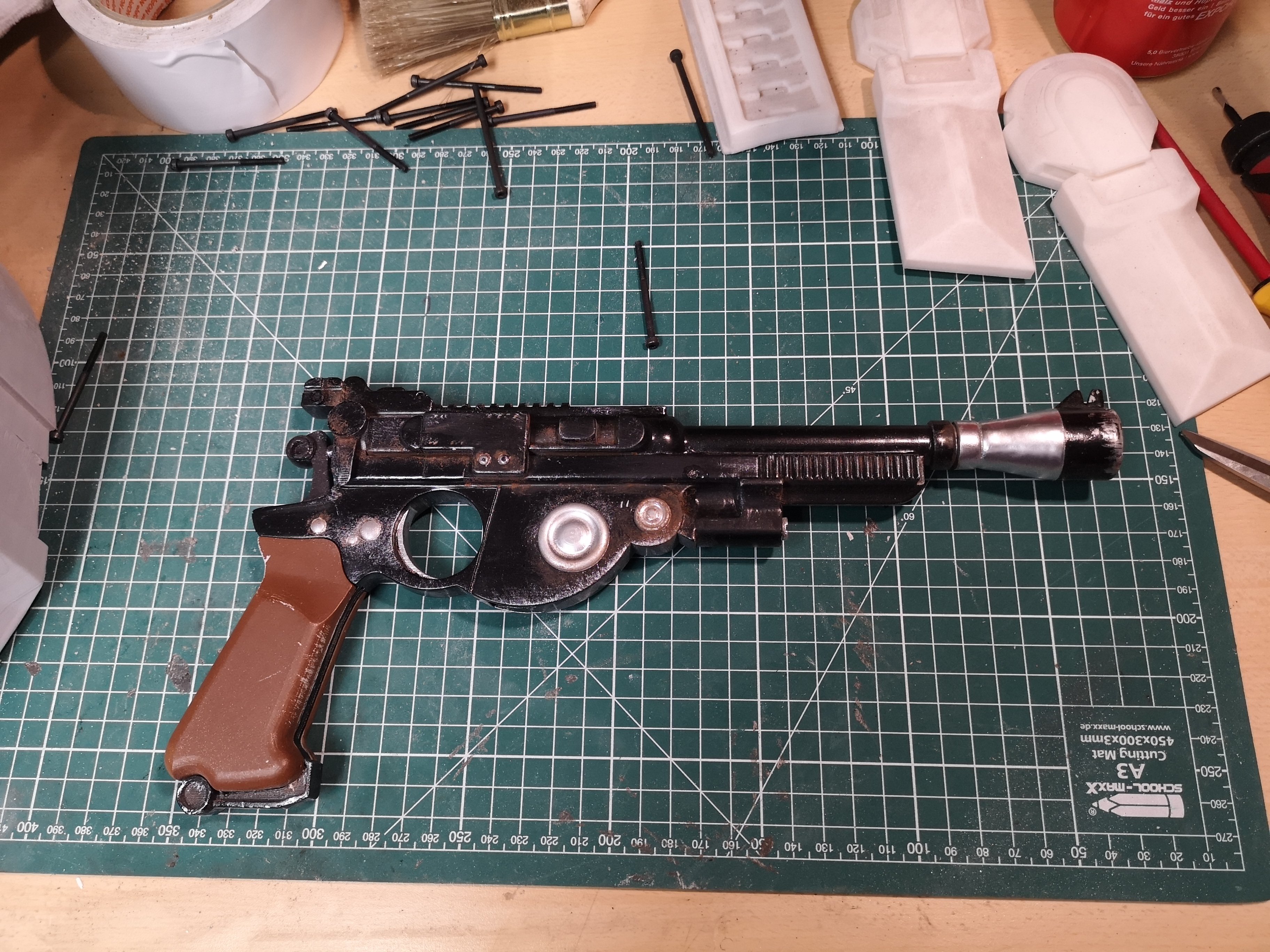

Nun zu meinen Plan, ich möchte mir die Rüstung aus der Serie “The Mandalorian” nachbauen.

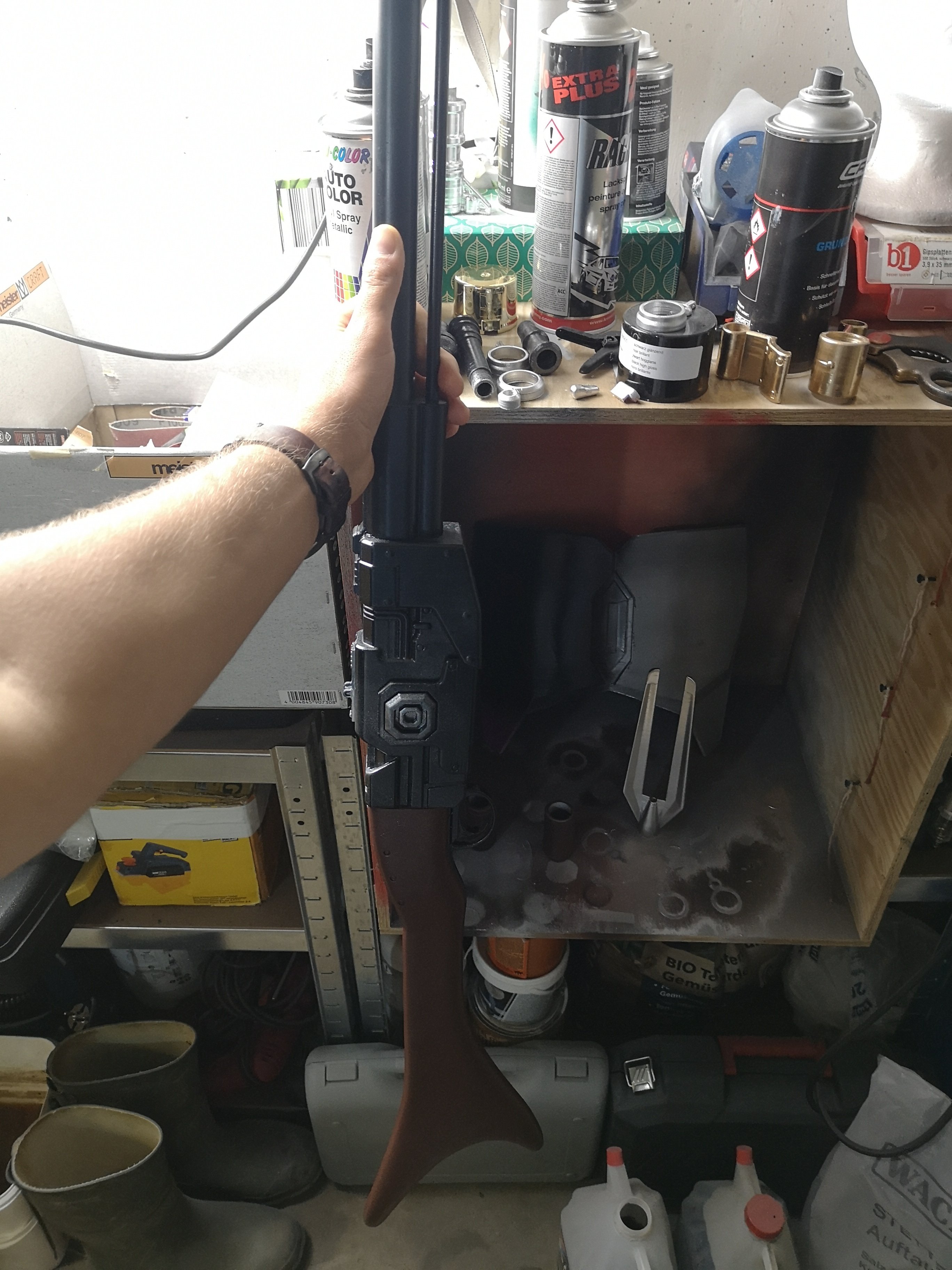

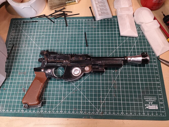

Ein Blaster hab ich schon komplett fertig, das Gewehr ist in arbeit, sowie Helm und diverse Rüstungsplatten.

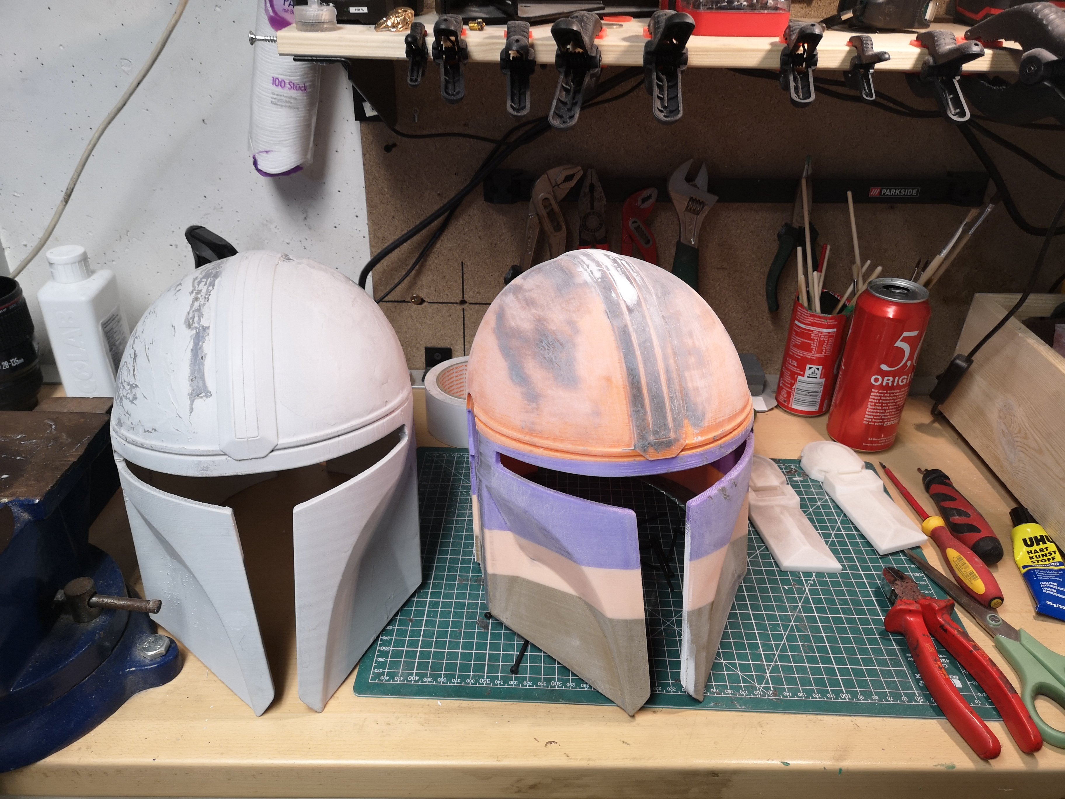

Der linke Helm war mein erster Versuch
In arbeit

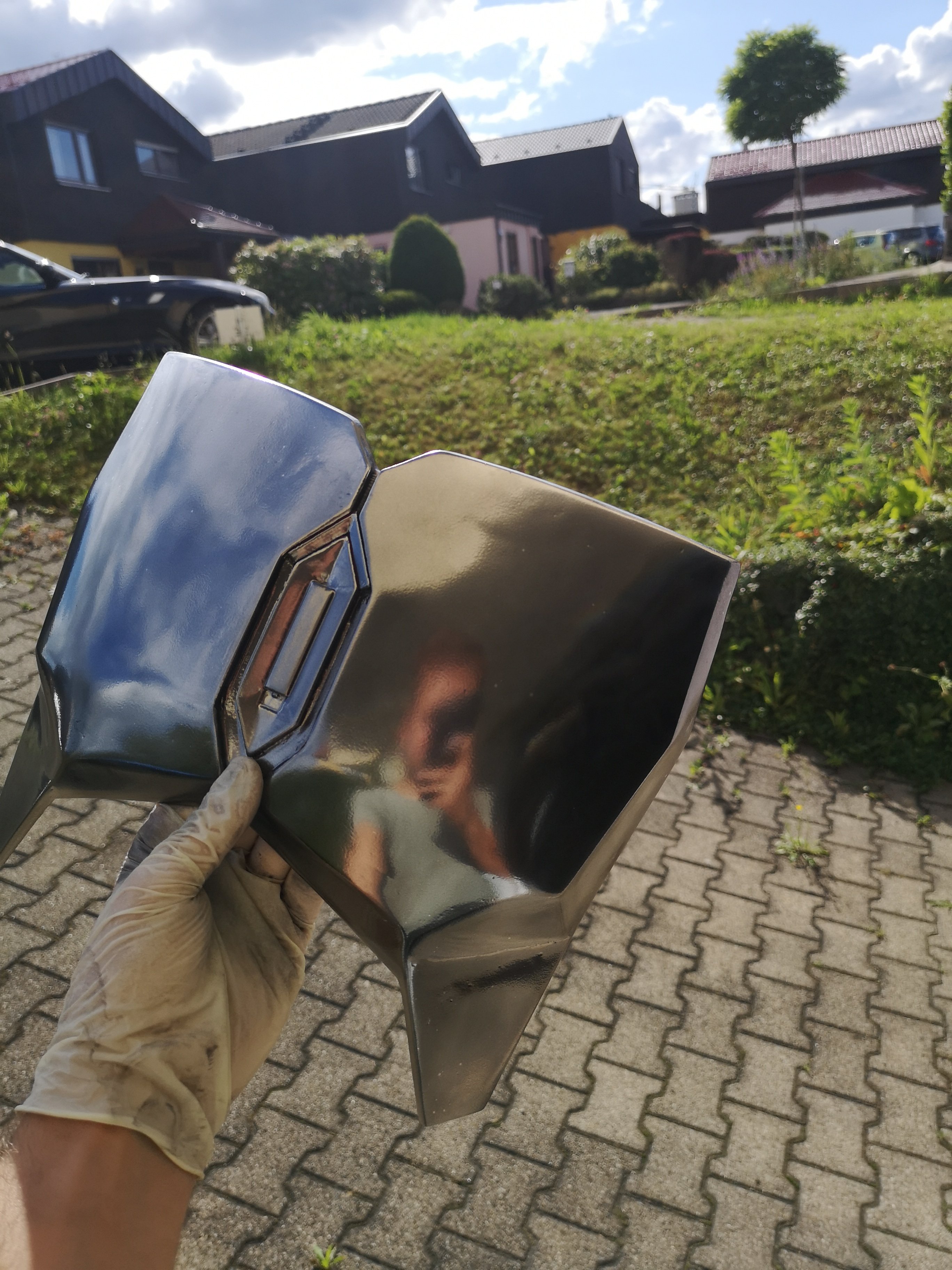

So, nun zu meinem ersten Versuch, nicht schön aber selten :mrgreen:
es geht noch viel besser, aber ich bin von meiner Seite aus zufrieden. Hab vorher noch nie was damit zu tun gehabt und diese Chromefarbe ist ein Krampf :laughing: also nachsicht.
Nach dem Erfolg kommt die Niederlage :blush: mein Helm hat den Boden geküsst. Vor allem an einer richtig tollen Stelle, gibt’s Tipps für solche fails?

Mit dem Helm is kacke. Jaro hat sich so nen 3D Druckstift besorgt. Damit kann man das bestimmt flicken.
@ Helm: innen mit Glasfaser verstärken und außen nochmal spachteln.
Oder anschmelzen, damit der Riss geschlossen wird und dann nochmal mit Spachtel drüber.
Als Plasteschmelzer ist ein 3D Druckstift Gold wert.
Ist wie eine Heißklebepistole → aber mit Filament. Sprich: Du kannst es bei deinen Druckteilen verwenden wie ein Fülldrahtschweißgerät.
Einfach mit der Spitze der erhitzten Düse das Material anschmelzen und eine tiefe Furche ziehen. Anschließend das Filament in diese Furche hineingeben und ggf. mit dem Daumen (Vorsicht heiß) reindrücken. So kannst du beide seiten des Bruchs wieder miteinander verschmelzen. Da das selbe Material verwendet wird ist diese Klebenaht genauso wie beim schweißen fester weil diese Verbindung chemisch reiner ist -anders als bei Spachtelmasse oder Klebern.
Bei flachen Stellen kann man den überstehenden Wulst mit einem Teppichmesser noch schnell abziehen/abtrennen solange das Filament noch warm und teigig ist, um sich später sobald es ausgehärtet ist etwas Schleifarbeit zu sparen.
Lässt sich dann mit einer Feile gut schleifen.

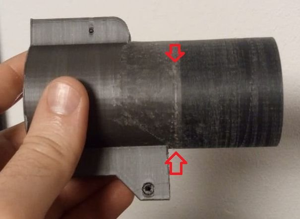

Hier ein Beispiel von einem Druck bei dem mir mittendrin das Filament ausgegangen ist, ohne den Sensor auszulösen, ich das fehlende Stück nochmal Seperat gedruckt und die beiden Teile miteinander verschweißt und kurz drüber gefeilt hab. Der Stift ist schon deshalb eine gute Anschaffung damit man Fehldrücke noch retten kann.
Ich hab die Naht markiert damit man sie sieht :laughing:

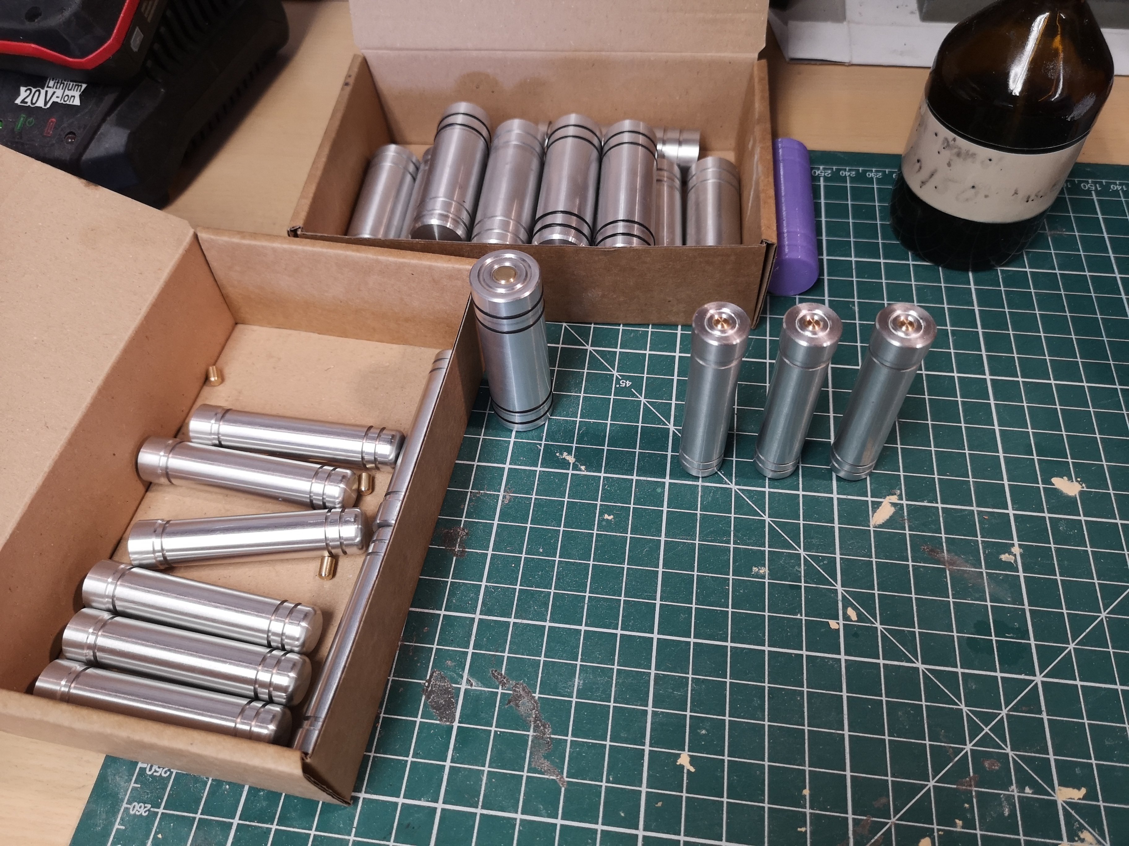

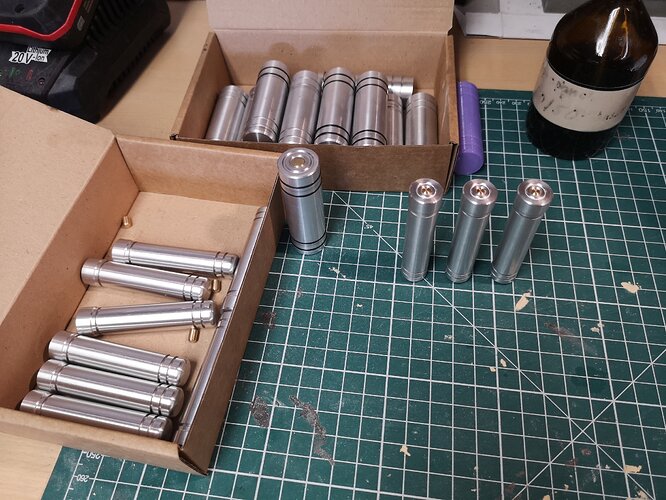

Hier meine bullets, ich hoffe die kommen dem originalen nahe :smiley:
Sehr nice
Jup, die können was. Selbst gedreht? Ist doch metall, oder?
