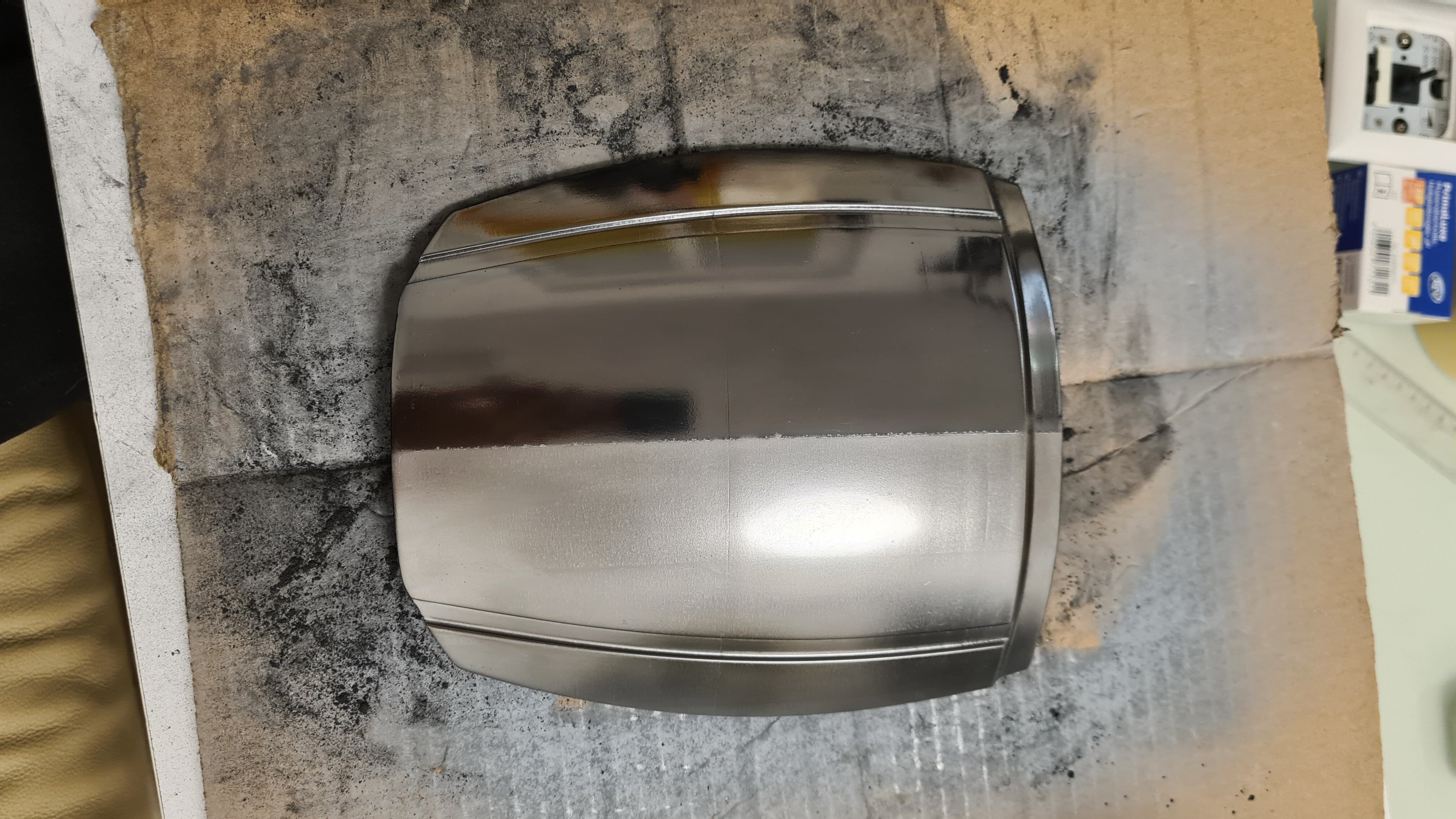

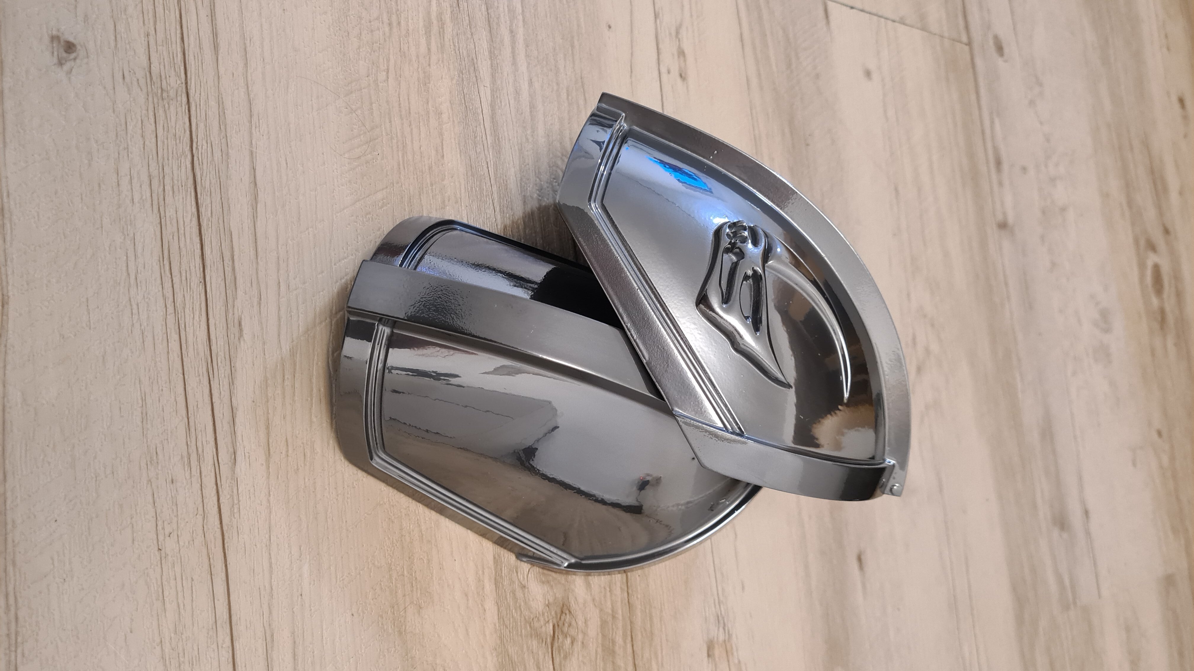

Ich möchte die Fails nicht vorenthalten… :angle:
Rechts können wir direkt abhaken: Felgensilberspray. Keine Ahnung, was ich erwartet habe :joy:
Links ist das angesprochene Graphitpulver. Es ist mir mit dem schwarzen Base-Lack definitiv zu dunkel. Das könnte man durch eine hellere Base sicher verbessern. Aaaaaber…das Zeug hält halt nicht :blush: ich hab jetzt schon einige Tipps und Tuts gesehen, wie man die Haftung verbessern kann…aber so richtig das Gelbe von Ei scheint mir das alles nicht zu sein.
Daher denke ich, werd ich nun die Strategie fürs Finish wechseln. Ich werde mal den Klakumen Impact Glanz Lack probieren. Der scheint tatsächlich auf schwarzer Base ein sehr passables Beskar-Finish abzugeben.
Ich bleibe dran :slight_smile:
Zuerst muss das Ergebnis dir gefallen. Wird ja deine Rüstung.
Für die Screen Rüstung von Din Djarin wurde das Alumaluster verwendet.
Vorher wurde Schwarz Glanz lackiert und nochmal Klarlack drüber bevor das Alumaluster drauf kommt.
Aber das Zeug ist Teuflisch Teuer.
Als Alternative gibt es noch Klakumen das sogar aus Deutschland kommt oder Duralumen.
Heeeeyo ich hab ganz vergessen, hier mal wieder ein Update zu posten :astonished:
Zuerst einmal möchte ich mich für die zahlreichen Tipps und Ratschläge hier bedanken, nicht zuletzt nun auch durch Jurik und Cat’ra, die mir heute beim weathern und überhaupt sehr geholfen haben :mrgreen:

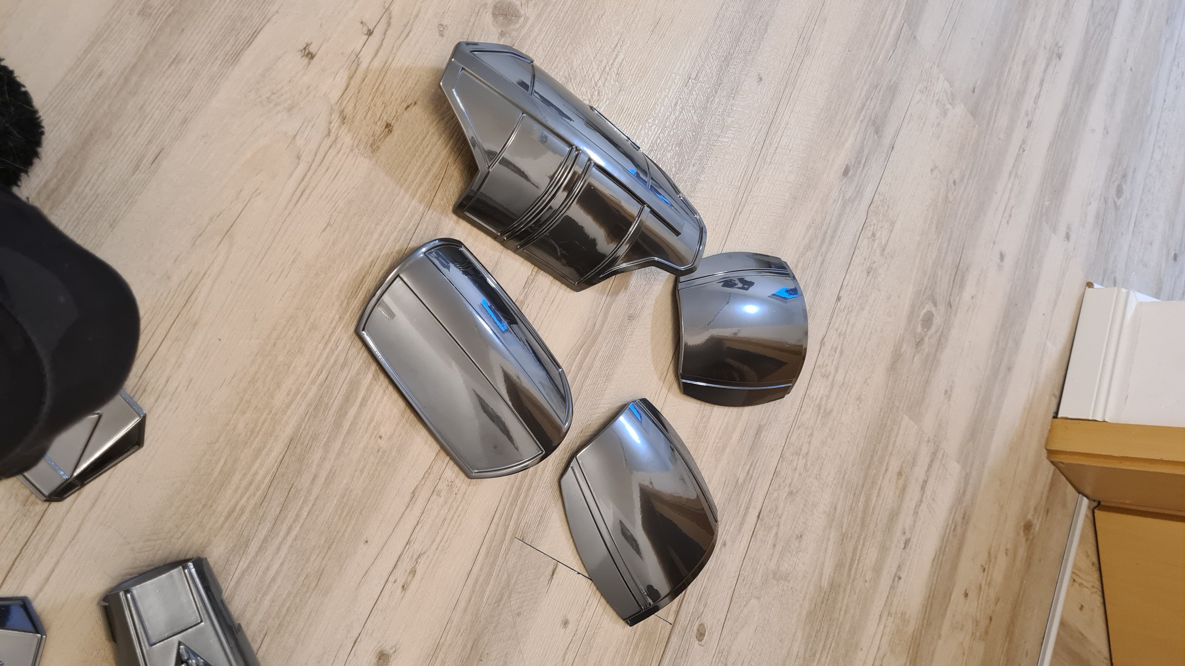

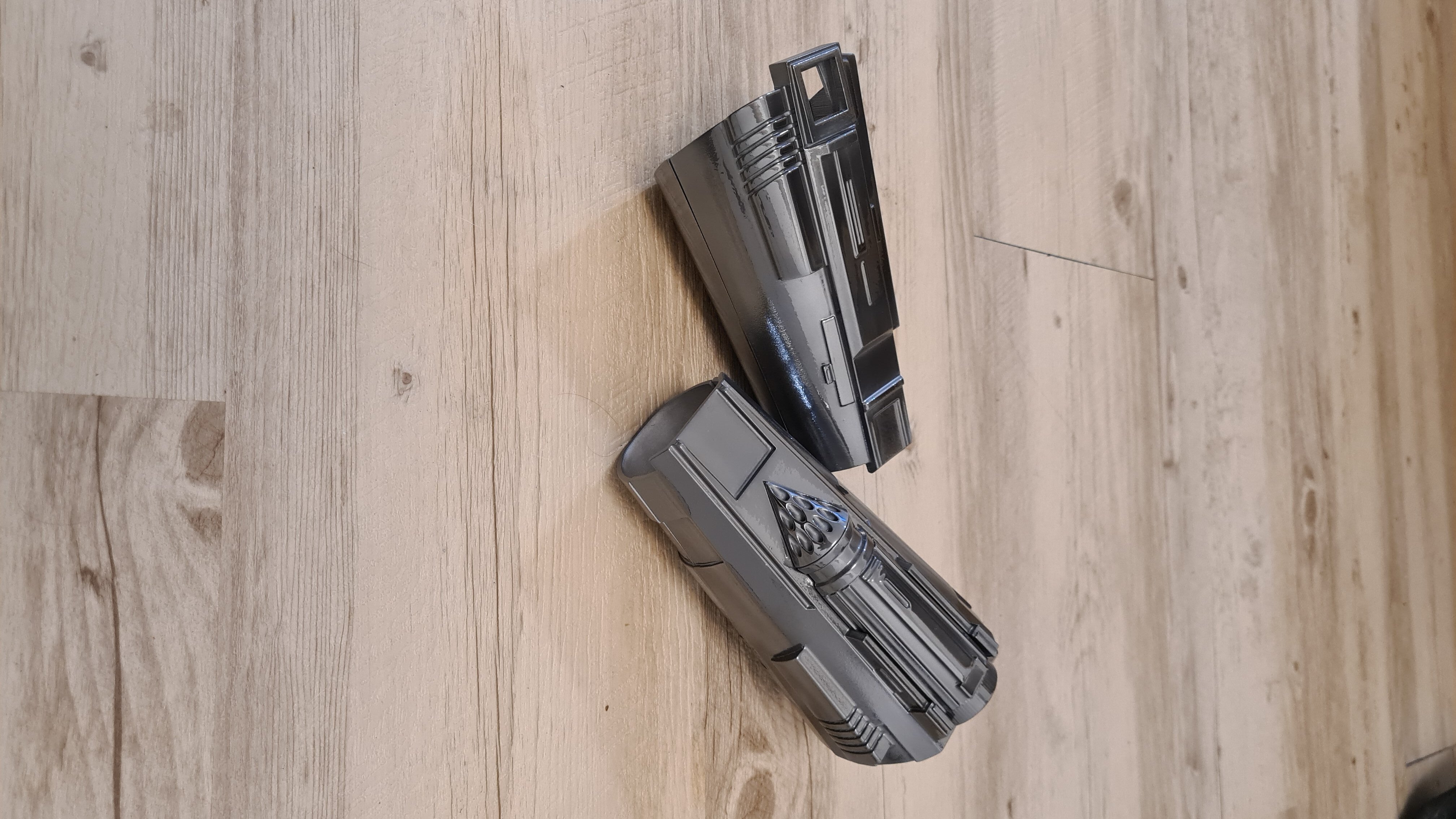

Hier ein paar Bilder der aktuell fertigen Teile vor und nach dem Weathern.
Es fehlen jetzt noch Brustplatte, Helm und die eine Schienbeinplatte, dann hab ich die Hardparts zusammen. Nähmaschine ist für den Flightsuit auch schon eingezogen :angle:
