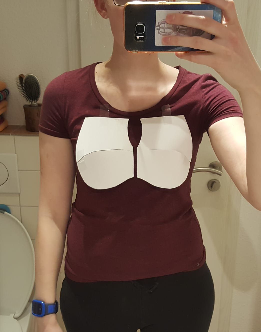

hier mal die Anprobe mit den neuen Platten und der schon fertigen Bauchplatte. :wink: Was sagt ihr? Eher die größeren oder die kleinen Platten? Ich tendiere eher zu den kleineren…
Eindeutig die kleineren
Alles klar, dann werde ich die demnächst mal ausschneiden. :wink:

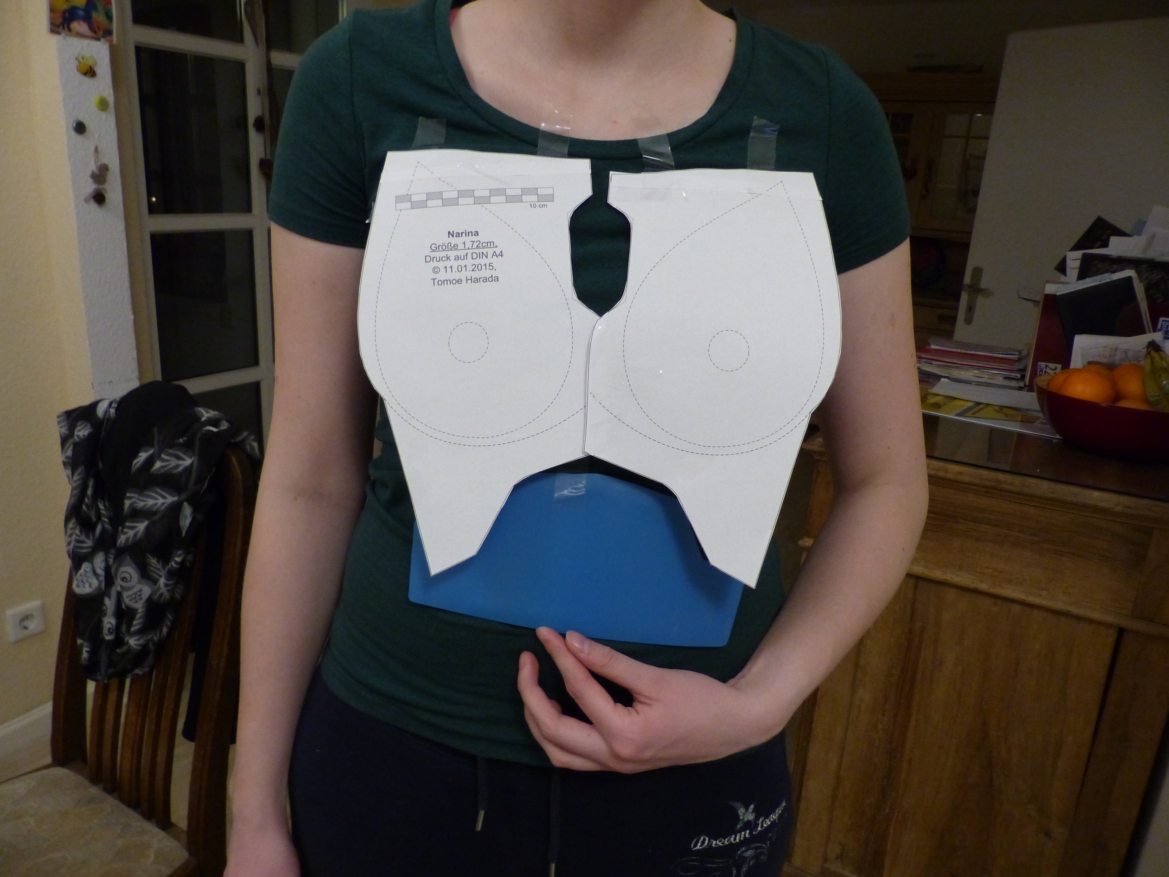

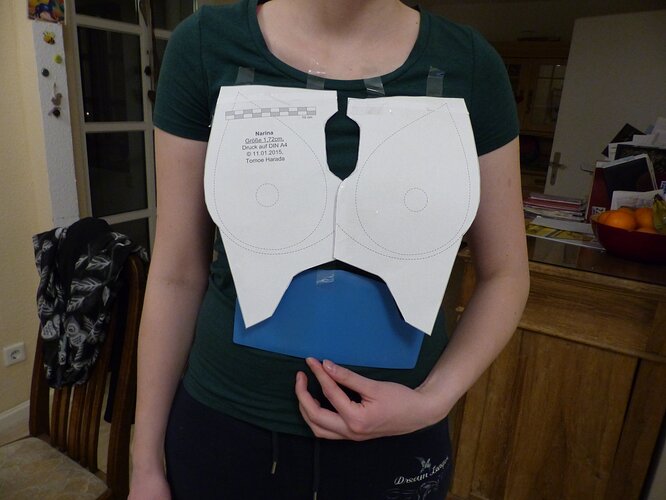

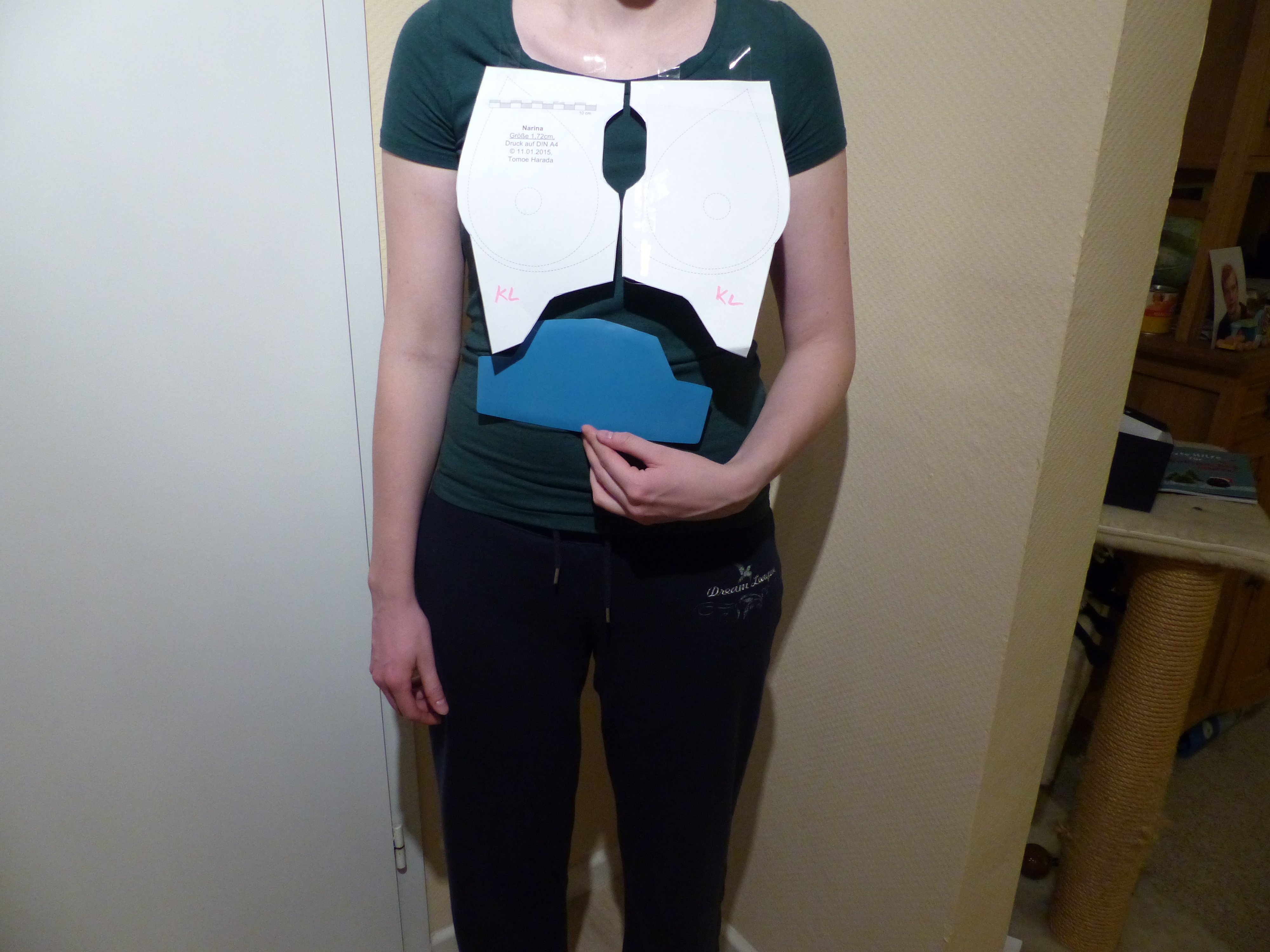

habe nochmal eine neue Anprobe mit der tatkräftigen Unterstützung von Aliza gemacht. Die Platten werden dann geknickt, nicht gefaltet.
Was sagt ihr zu der Größe? Aliza und ich finden die sehr passend… :wink:
Also das kann ich mir nicht vorstellen. Diese Plattenform ist ja schon rund, die ganze Formgebung gibt vor, dass die getrieben werden müssen, sonst kommen da ja Spitzbrüste wie bei Madonna raus.
Ja, es soll am Ende auch nicht spitz werden. Aliza hat eine Schablone entworfen (s. Bild), wo die Platte an zwei Stellen bis zu einem bestimmten Punkt eingeschnitten werden. Man hat dann mehr oder weniger zwei Hälften, die nahezu unabhängig voneinander biegbar sind. Sie werden dann dementsprechend auch rund geborgen und nicht eckig, so müsste sich am Ende die typische runde Form ergeben. Der Spalt zwischen den beiden Platten wird dann auf der Innenseite mit Alu zusammengehalten und der Spalt mit Metallspachtel zugespachtelt.
ich drücke dir die Daumen, dass es klappt.
Nur musst du die Platte nicht nur Vertikal biegen, sondern auch Horizontal, damit diese “Spitzbrust” nicht entsteht. Ohne treiben wirst du da wohl nicht herumkommen.
Versuchen kann man es ja.
Das hoffe ich auch. :biggrin: Na ja, mal schauen, evtl. muss ich dann noch etwas treiben, damit es funktioniert. Ist die Breite so okay?
Größe müsste so klappen
