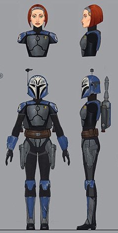

nach längerer Zeit des Überlebens habe ich jetzt mein Konzept fertig gestellt. Es soll eine Night-Owl werden. Auf den beiden Schulterplatten möchte ich die Zeichen der Deathwatch aus Clone Wars draufpacken.
Unterklamotten: Hier habe ich an enge Skiunterwäsche/Kompressionsshirt und eine Leggins aus Polyester oder Baumwolle gedacht. Wie sehen eure Erfahrungen mit den unterschiedlichen Materialien aus? :slight_smile:
Weste: Wie Jaro schon in seinen Gedanken zu den Mandalorianern in Clone Wars geschrieben hat, tragen die Night Owls ja eher ein T-Shirt, wo die Platten drauf befestigt sind, als eine richtige Weste. Was empfehlt ihr mir? :biggrin:
Befestigungssystem: Für die Platten am Oberkörper wollte ich entweder Klett oder Druckknöpfe nehmen, hier bin ich aber noch nicht sicher, was ich nehmen soll. Habt ihr hier auch wieder ein paar Tipps für mich? :angle:
Für die Beinplatten etc. werde ich dann vermutlich ein Gurtsystem machen.
Helm: Jaro meinte bereits, er könnte mir einen aus dem 3D-Drucker drucken. Finde ich super, da ich mit Pepakura (zumindest mit dem Modell, mit dem ich aktuell arbeite), die Details nicht nach meinen Vorstellungen hinbekomme. Soweit ich das bereits mitbekommen habe, gibt es keine vernünftigen Helme zu kaufen oder? :mrgreen:
Waffen: Westar 35. Habe hier noch nicht entschieden, ob ich sie kaufe, drucken lasse o.ä. Habt ihr da eventuell Bezugsquellen für mich oder hat einer von euch da schonmal selbst welche angefertigt? Notfalls aus Holz nachbauen… :smiley:
Gürtel: Da habe ich mir noch nicht wirklich Gedanken zu gemacht. Eventuell selber machen, falls ich das hinbekomme. Bin über Tipps sehr dankbar. :slight_smile:
Oberschenkelplatten: Evtl. werde ich hier die Standartplatten verwenden, das hat folgenden Grund: bei vielen Night Owls habe ich das Gefühl, dass die Oberschenkelplatten sehr breit sind, aber vom Längenverhältnis zu kurz sind und nicht zur Vorlage passen. Da ich selber lange Beine habe, könnte das dann komisch aussehen. Das werde ich dann entscheiden, wenn ich die Anprobe mit den Schablonen gemacht habe. :wink:
Noch kurz zu mir: ich bin 1,80m groß und wiege 63kg.
Ich glaube, das war es erstmal. :stuck_out_tongue:
Ich freue mich über Tipps und Kritik. :mrgreen:
Farbkonzept knallt ziemlich krass, mit dem blau und dem hellen rot, du könntest evtl noch das grau im Helm verwenden.
@Oberschenkel: gut, dass du da die normalen möchtest, funktionieren besser und sind auch für reale Menschen und nicht für Animationen konzipiert.

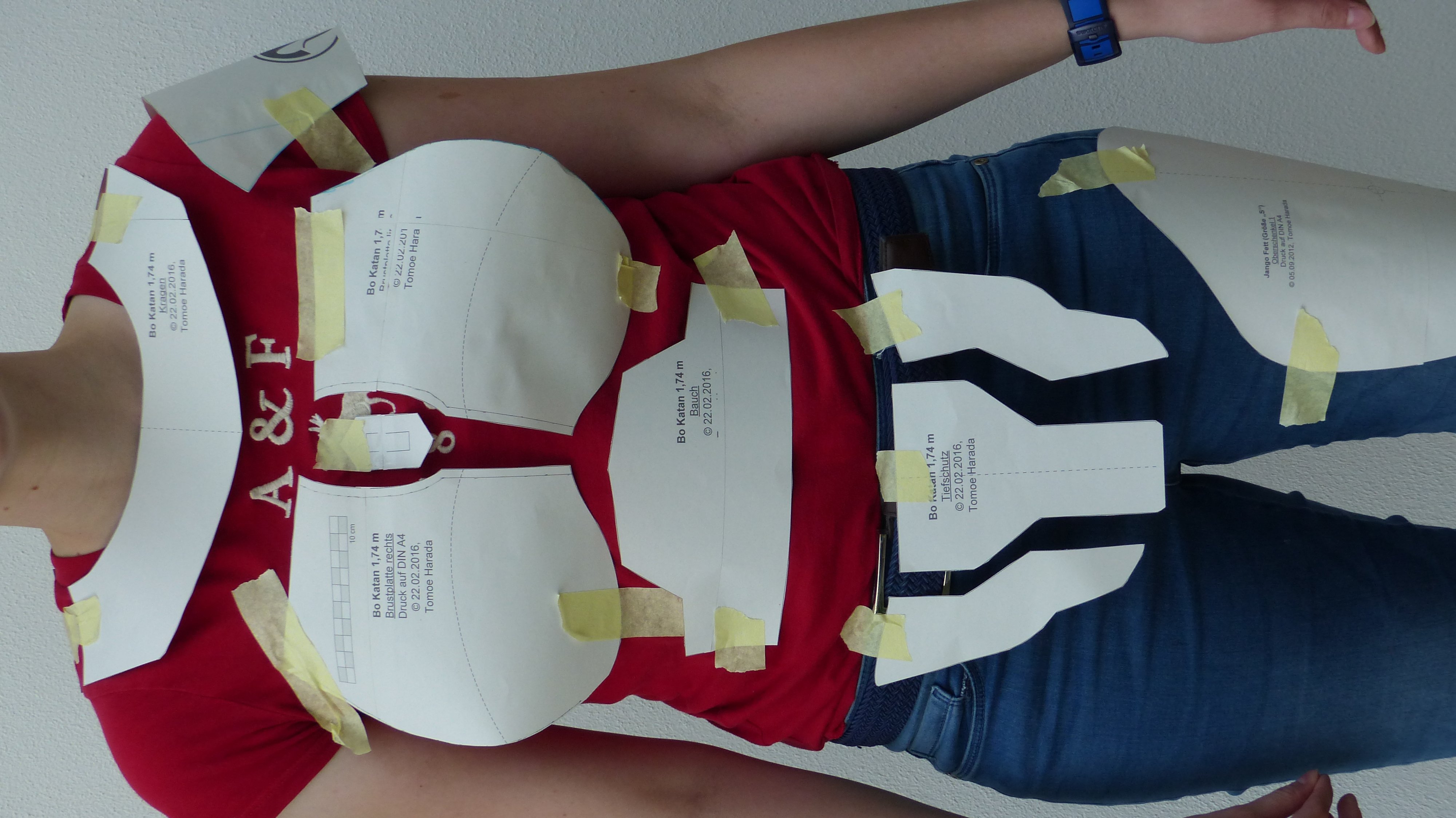

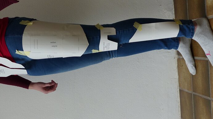

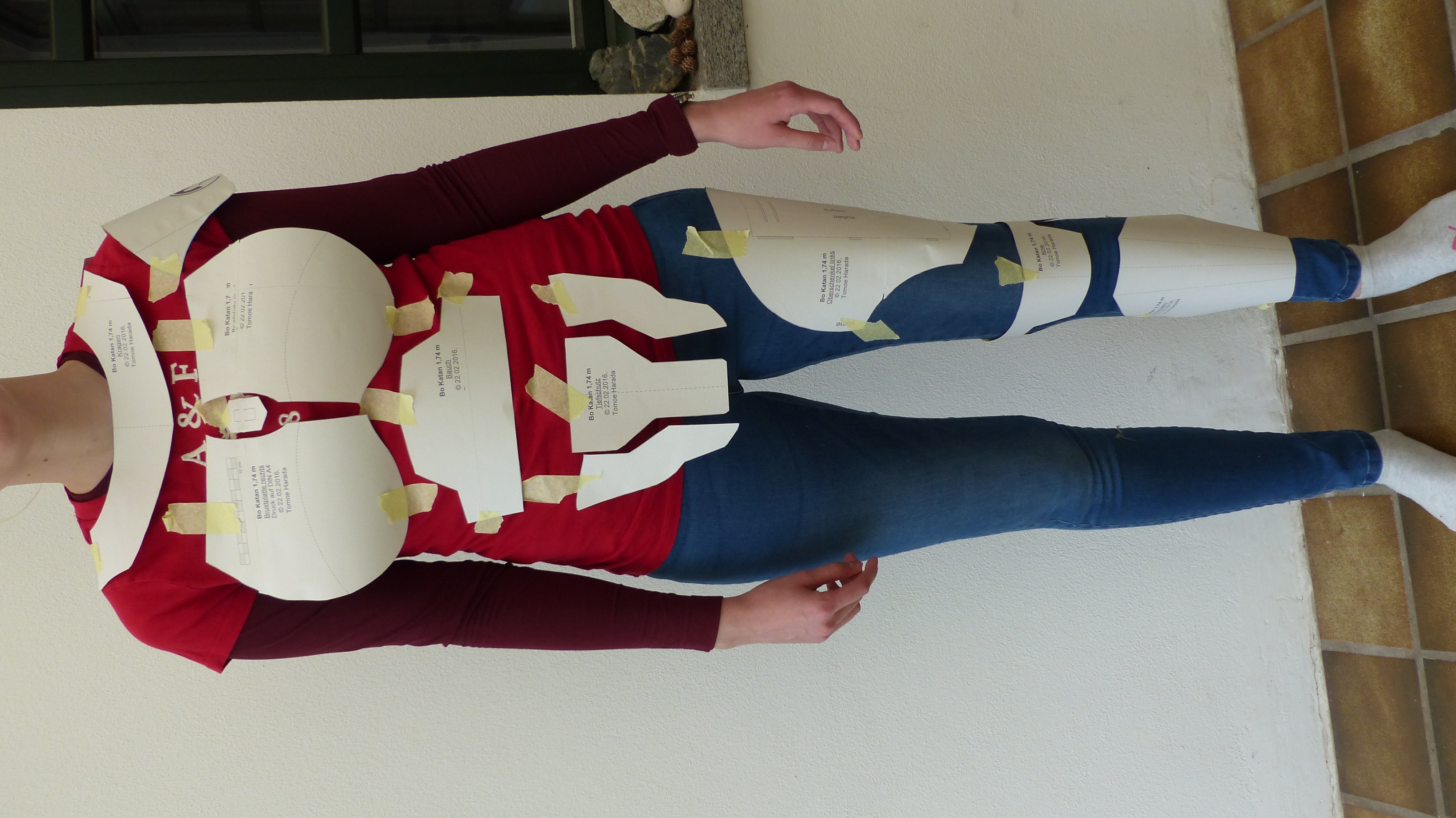

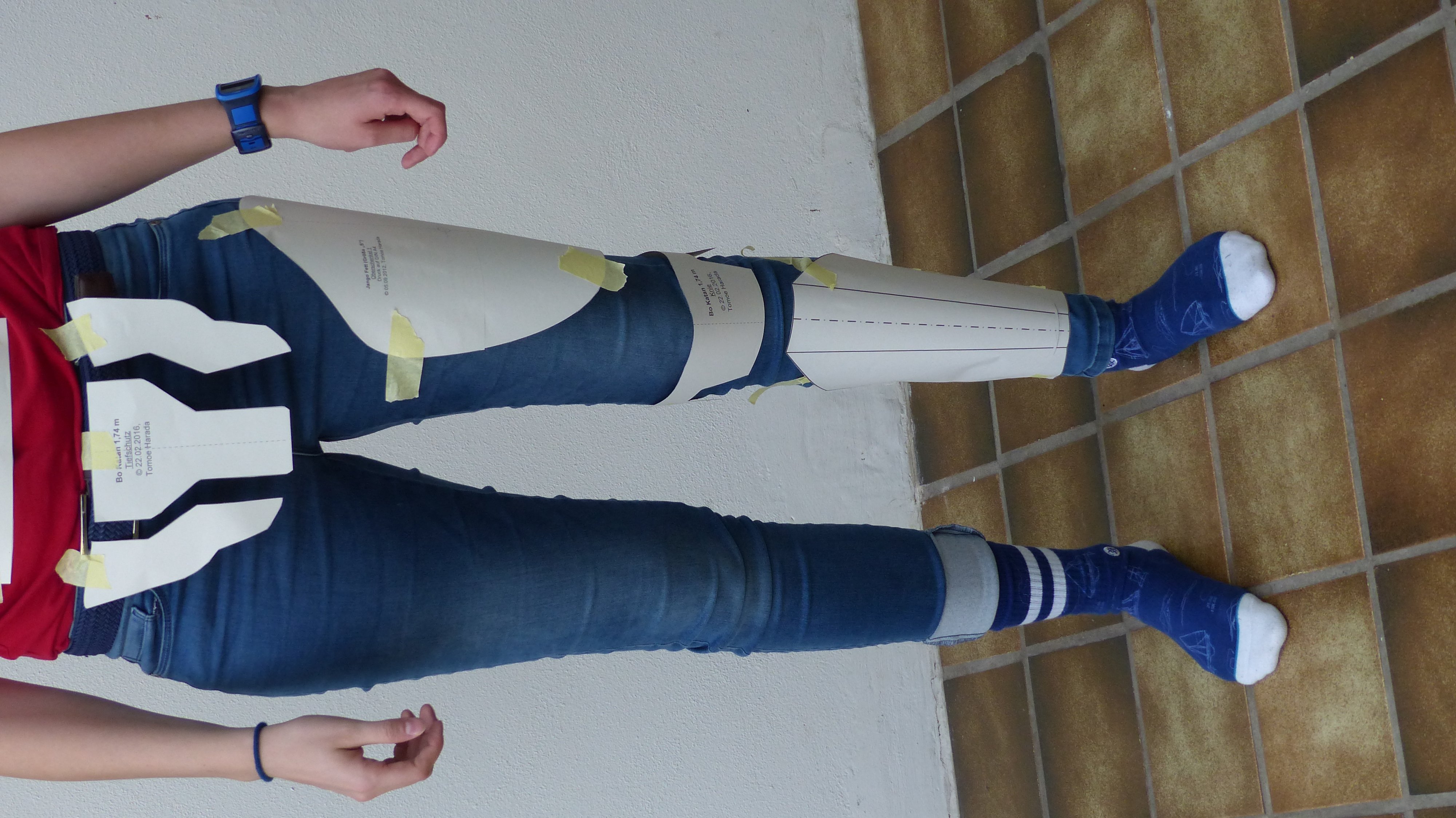

Hier die Anprobe:
Ich habe die Anprobe einmal mit Night Owl Oberschenkelplatten und einmal mit Jango-Oberschenkelplatten gemacht.
Ich denke, Brustplatten sind auf jeden Fall zu groß, die Night Owl Oberschenkel sehen ganz passend aus. Was meint ihr?
So, ich hoffe, ich habe nichts vergessen. :mrgreen:

@Brustplatten: Der Abstand der oberen zwei spitzen ragt nicht über die Achseln. Die Platten werden allgemein durch das anwinkeln der Kanten bis zu 10mm in der Außenkontur kleiner. Bedenke auch das der untere Teil bei der verformung um die Brust herum gehen sollte. Zur Not ausstopfen XD
@Schienbeine: die sollten gut 5cm länger sein bei dir.

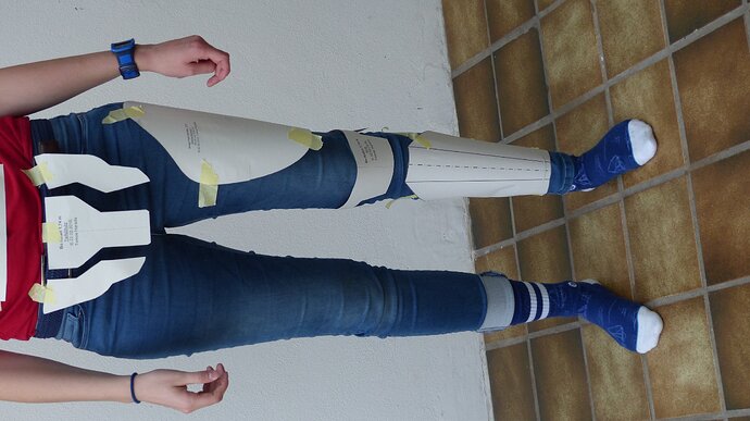

Die Anprobe mit den verlängerten Schienenbeinen werde ich demnächst nochmal komplett mitt den anderen Schablonen machen, wenn ich noch Feedback von den anderen bezüglich Passform der Schablonen bekomme. :smiley:
Freue mich über weitere Anregungen und über weiteres Feedback bzgl. Passform der Schablonen. :biggrin:
Rücken sollte noch schmaler werden, ca 1,5cm pro Seite
Schienbeine hat Jaro schon angesprochen
Brustplatten könnte man noch etwas an den Seiten wegnehmen, so sind sie auf jeden Fall zu breit
der Rest passt
bei den Oberschenkeln würde ich dir zu den normalen raten, da diese ergonomisch besser passen
Danke Stalker!

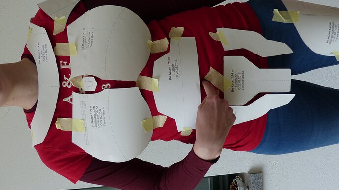

So, hier nochmal die Anprobe mit verkleinerten Brustplatten, kleinerer Rückenplatte und größeren Schienenbeinen und Standard-Jango-Oberschenkeln.. Die Brustplatten sehen immer noch riesig aus… :blush:
bis auf die Brustplatten passt es jetzt
die Brustplatten werden beim Bearbeiten noch etwas kleiner aber nicht viel
kann man danach mit der blechschere und feile korrigieren. aber an der Länge passen sie ja
Danke euch beiden. :slight_smile: Also lasse ich jetzt die Brustplatten so oder soll ich die nochmal an der Seite verkleinern?

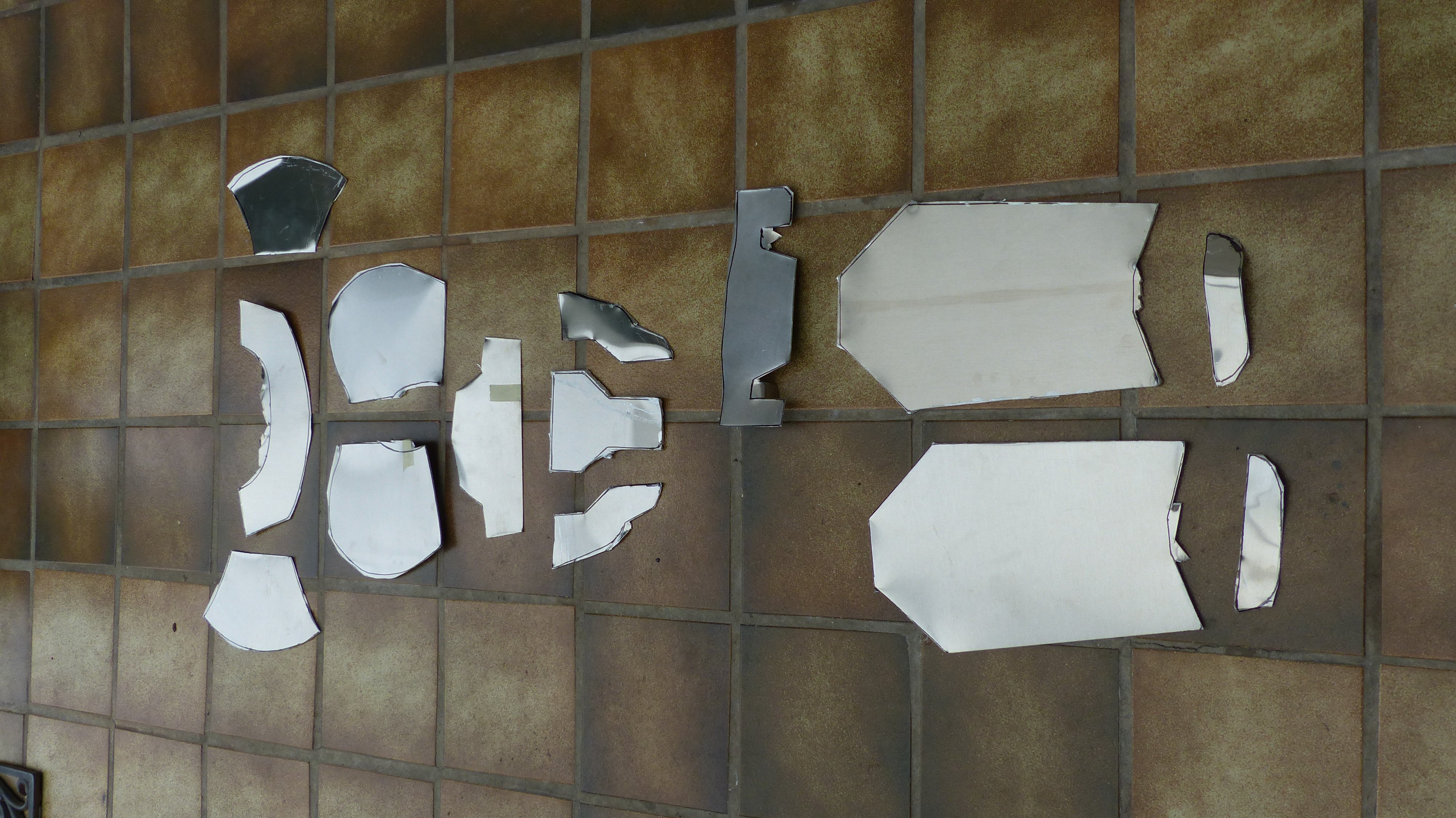

hier mal ein kleines Update: Ein Großteil der Platten ist mittlerweile ausgeschnitten, aber noch komplett unbearbeitet, muss also noch ordentlich gefeilt werden… :mrgreen:
Meine Nerf Recon habe ich mal gepainted und den Lauf etwas gemoddet, danach trockengebürstet. Aktuell bin ich noch auf der Suche nach einer Schulterstütze, einem Zielfernrohr und einem Griff. :wink:
Dann sind auch meine Rohlinge der Westar 35 plus Aufsätze halbwegs “fertig”. Bearbeitung inklusive feilen kommt noch. :stuck_out_tongue:
