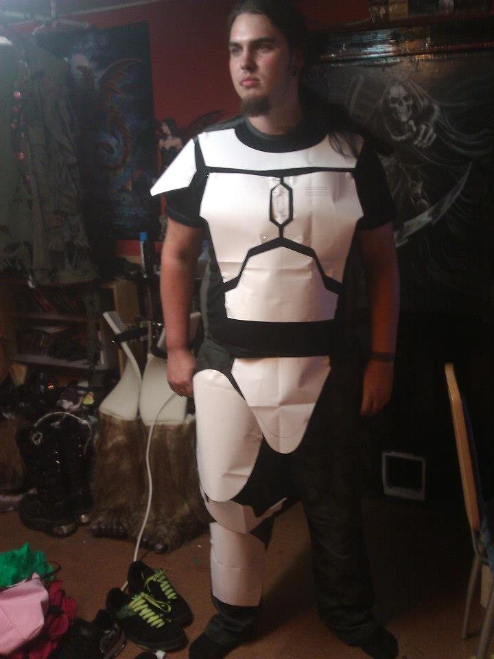

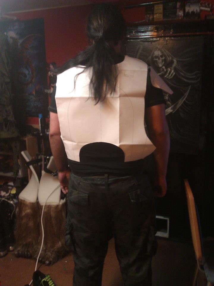

habe heute von Tomoe die Testvorlage bekommen ich finde dass die Rückenplatte etwas groß ist oder kommt es mir nur so vor?
Also die XL-Rückenplatte ist viel zu riesig und das Beinzeug auch zu lang. L-lang hat einen verlängerte Brust / Bauch / Kragenplatte, die anderen Platten haben die normalen L-Formate, die immer noch großzügig sind, z.B. ist bei XL die Oberschenkelplatte 18mm länger als bei L und 32mm länger als bei M, das vermutlich auch noch ausreichend wäre. Überprüfe: Zwar sollte die Knieplatte noch rund gehämmert werden, aber danach sollten sich die Platten am Bein nicht berühren, das wäre nicht nach Filmvorlage und es scheppert auch wo’s nicht soll.
(ja ich weis, daß diese Konfektionsgrößen ziemlich irreführend sind, aber bisher orientierte wir uns da an den international verbreitesten Vorlagen)
Noch ein Hinweis für den späteren Bau: die Knieplatte hast du in der Anprobe verkehrt herum angesteckt (ein traditionsreiches Mißverständnis, der schon der Kostümabteilung von Lucasfilm unterlaufen ist) jedenfalls: der Knieausläufer gehört nach unten und der runde Fortsatz ist für den Pfeilwerfer und kommt nach außen ans Bein.
P-S.: L-lang Brustplatten sind nur um 2 cm schmaler als die WOF XL. Es wird immer noch breit ausschauen, nur kannst Du die Oberarme freier bewegen.
denkst du dass ein L-lang satz mit M Beinpanzer zum bestellen geht?
Jup. ich bin sogar noch kreativer geworden:
Jango
Torsofront L-lang, (Sechseck ist darin L)
Achseln XL,
Rücken L
Beinzeug M
Tiefschutz M (Du trägst den Gürtel ziemlich tief)

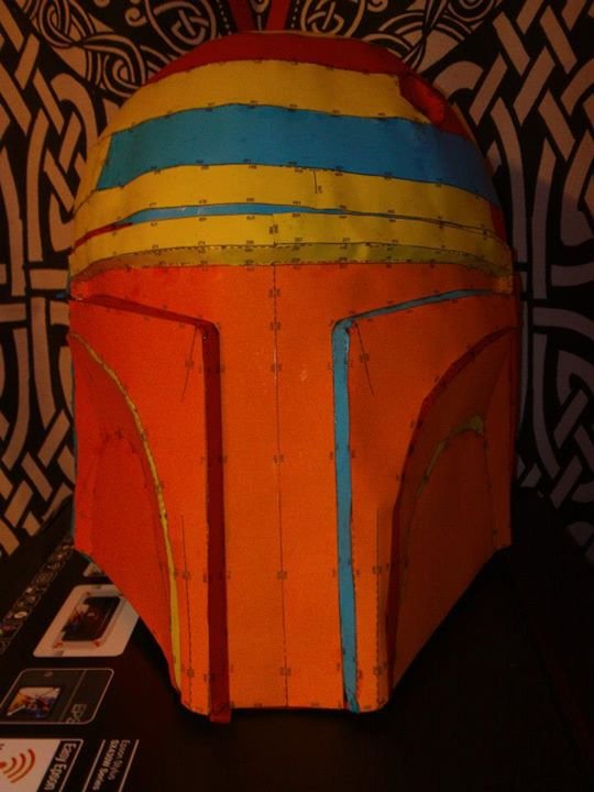

jetzt hab ich mich mal ein paar Stunden hingesetzt und den Helm aus Pepakura gebastelt, nach einer Veränderung sieht er so aus
Jo, einer der sich mit Pepakura & Glasfaser auskennt! Da weis ich doch gleich, wen ich frag, wenn ich mit meinem nächsten Papierhelm auf die Nase falle ^^
naja hab am Samstag das erste mal mit Pepakura gearbeitet, für ein Spezialprojekt mit Max. :smiley:
[quote=‘Stalker’,‘index.php?page=Thread&postID=2262#post2262’]naja hab am Samstag das erste mal mit Pepakura gearbeitet, für ein Spezialprojekt mit Max. :D[/quote]Jop wir sind episch^^ werde mein Mando Helm auch auf diese Weise machen :smiley:
