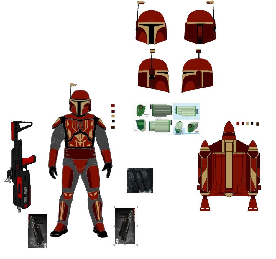

Nachdem ich schon eine grobe Richtung habe mit meinem Gam wollte ich euch das schonmal zeigen.
Der Stil wird mehr Richtung “Fußsoldat” gehen, also Sturmgewehr, Granaten, gauntles, Jetpack etc.
mit Zusatz Ausrüstung für Aufklärung etc. das übliche eben was man für alle Eventualitäten so braucht.
Gauntlets und Jetpack werde ich wahrscheinlich zusammen mit Waffen etc 3D drucken, Helm würde ich einen Hasbro helm umlackieren, da diese Preis Leistungstechnisch die Beste Variante darstellt.
Körpergröße: 170cm
Gewicht: 61 Kg
Beste Grüße Red!
Schablone Gr XS-lang ist raus
Farbkonzept: rot haben wir zwar schon öfter, allerdings ist es einmal etwas neues mit zwei verschiedenen Rottönen und dazu ocker oder Gold als Akzent.
Unterklamotten in grau ist auch Recht wenig verbreitet, hier hat man dich bestimmt eh schon von einem Overall abgeraten und einen zweiteiligen Unteranzug nahegelegt.
Alles in allem stimmiges Konzept.
Vielen Dank :slight_smile:
Ja Zweiteiliger Unteranzug ist geplant.
Cuy,
Das Konzept gefällt mir und wie Stalker sagt mit dem Grau sehr interessant.
Aus der Erfahrung heraus möchte ich dir bei den 3d Teilen zu vernünftigen Files raten. Gerade bei den Gaunts. Achte darauf das ein verschluss System eingeplant ist im Druck. Ob mit Magneten oder Scharniere, Hauptsache etwas.
Ich bin bei mir so sehr daran verzweifelt das ich bei den Gaunts zum Alu wieder zurück bin…
Hast du schon eine Jetpack Variante die du drucken möchtest???
Ich überlege einen Alu-3D Druck Hybriden zu entwerfen, Also grundgerüst aus Alu und details dann gedruckt. Aber das mit dem Verschlusssystem habe ich auf dem Schirm danke :slight_smile:

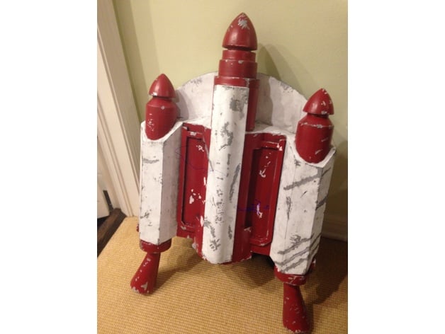

Jetpack hab ich mir eine File von Thingiverse schon rausgesucht:
https://www.thingiverse.com/thing:2083857
