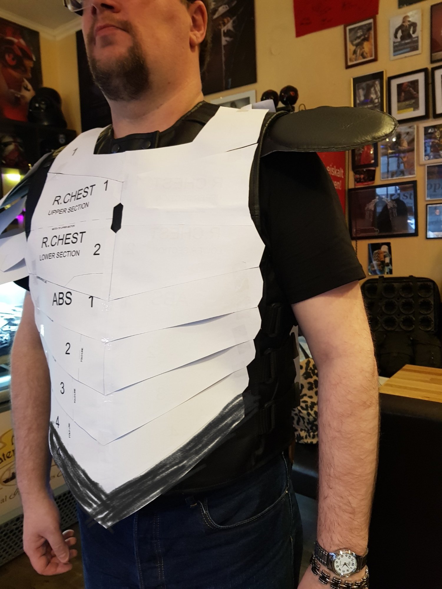

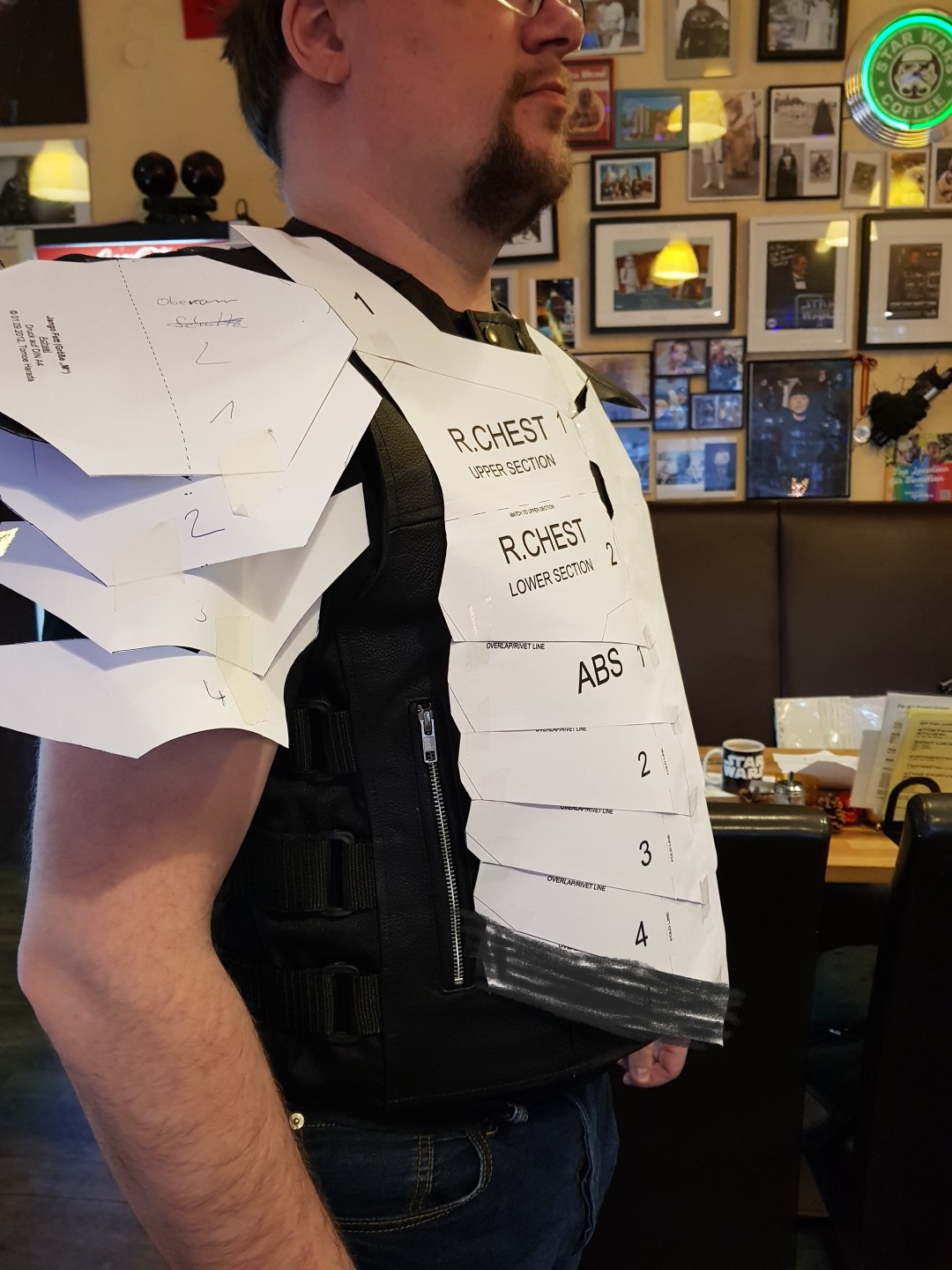

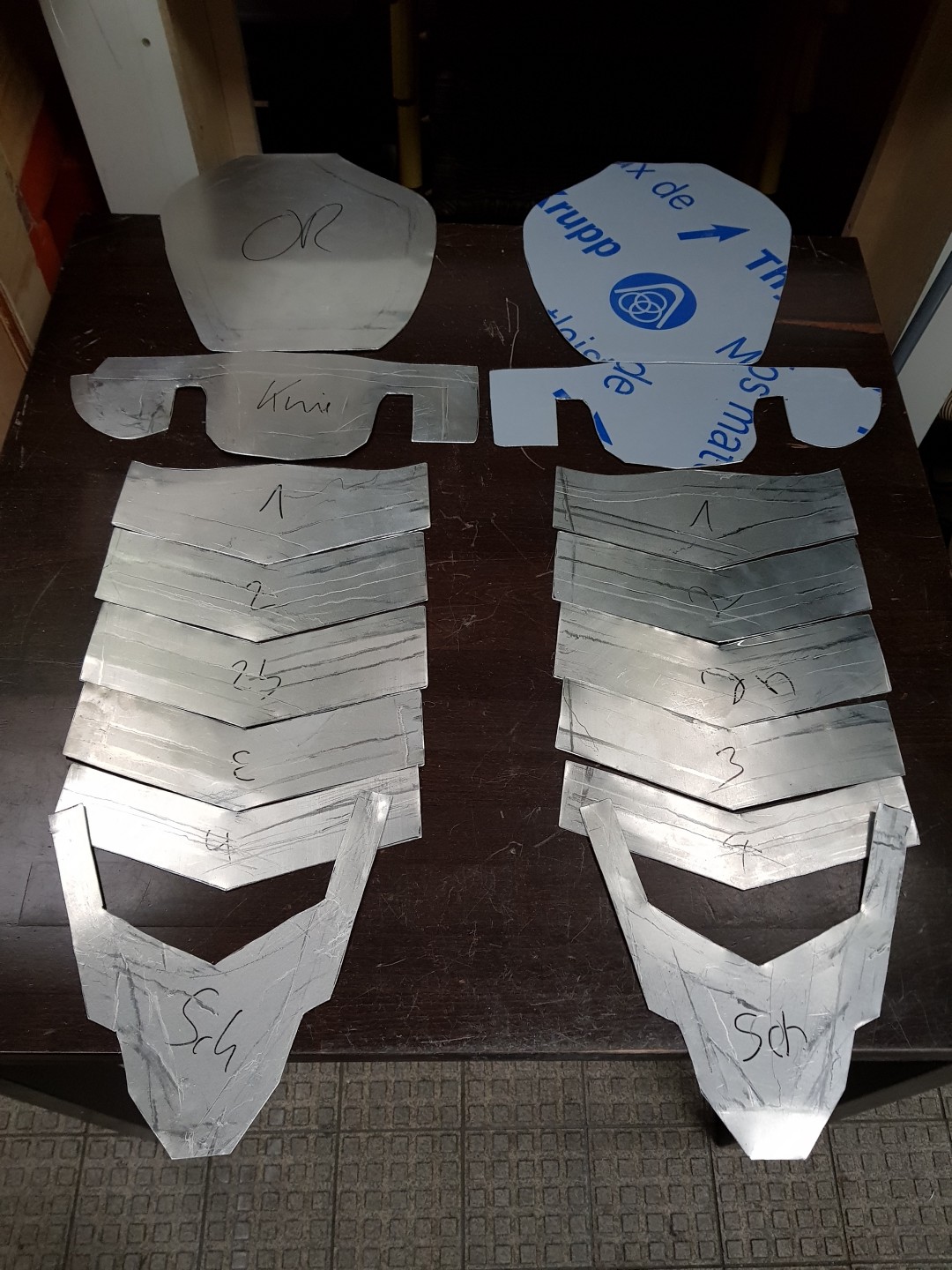

Hallo an alle. Habe zwar geschrieben das ich das geändert habe was mit den Kollegen hier im Tread besprochen aber hier nochmal eine Zusammenfassung. Bei der Front habe ich die unterste Lamelle entfernt, also nur noch 4 keine 5 mehr. Somit ist die Spitze der Rüstung über dem Bauchnabel zu Ende nicht darauf. Beim Rücken Habe ich die unterste Lamelle entfernt, also 3 statt 4 sowie hab sie dem Leder und deren Form meiner Weste angepasst.
Bilder kann ich durch Zeitmangel nicht neu machen habe aber vorhandene bearbeitet so das man es sieht was angepasst wurde. Und dem "jetzt"entsprechen. Mann sollte auch beachten das die Rüstungsschablonen leider 1cm zu weit rechts vom Betrachter sitzen und sie ca 1 bis 2 cm zu tief sitzen. Dies sieht man am Halsbereich.
Wenn du das vorne insgesamt etwas weiter hochziehst und die platten auch noch minimal mehr überlappen lässt sollte das hinhauen. aber warte noch mal ab was die anderen sagen. ![]()
Sehe es wie Adenn Hochziehen mehr überlappen dann passt es vorne. Deine Schulterflügel irritieren mich noch ein wenig aber legen sich vllt, wenn das Gewicht der Schulterglocken drauf liegt

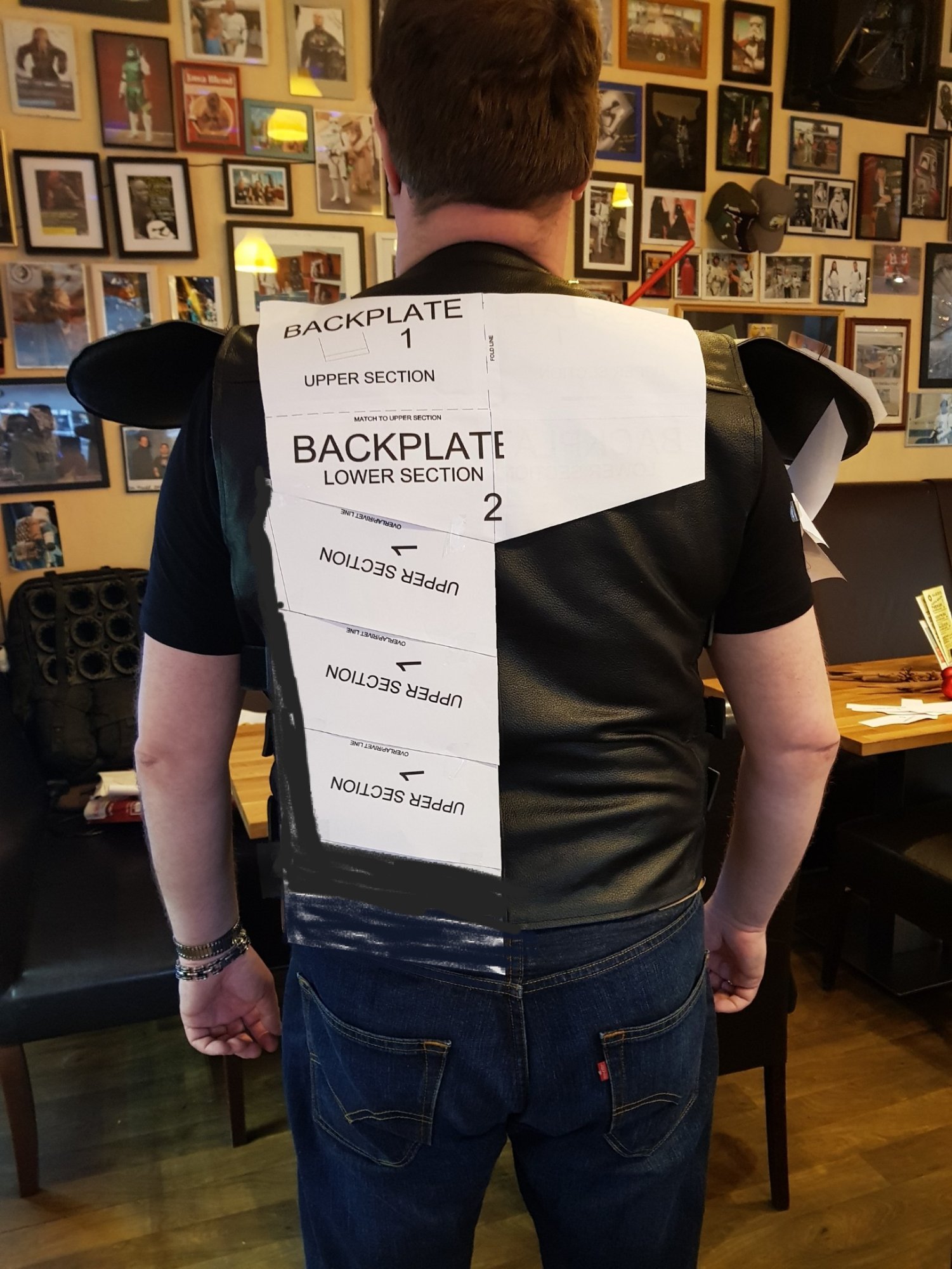

die Rückenlamellen würde ich wie gestern angesprochen analog den vorderen Lamellen seitlich und mittig spitz zulaufen lassen.
So hier nochmal die angepassten Rückenteile
So müsste es meiner Meinung nach passen, vllt kann noch jemand mit mehr Ahnung von Legacy Platten was sagen ![]()
Wäre natürlich wiederum ganz geil das auch gespiegelt und am Rücken zu sehen, aber sollte funktionieren.
Ja müsste so gehen, allerdings fehlt die Platte mit den Aussparungen wie bei Ka-te und Gar

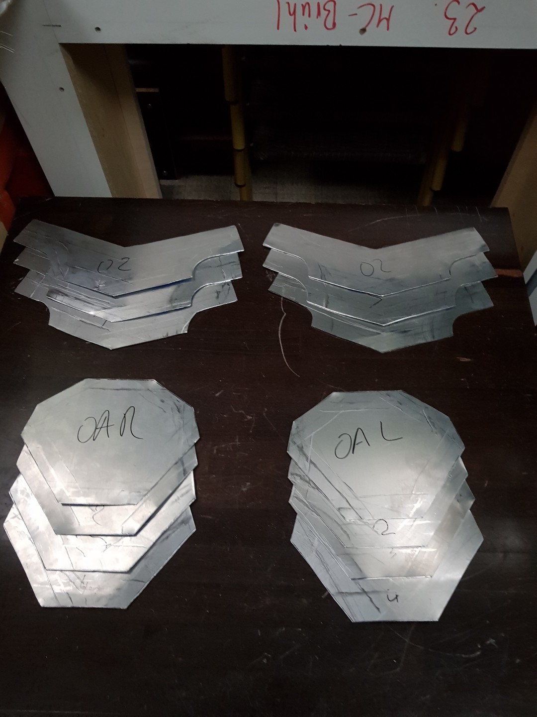

Jetzt fängt der Spaß erst richtig an. Formen und treiben.
LEg die schuhplatten nochmal aufeinander. irgendwie kommt mir die spitze vom linken etwas komisch vor. kann abe ran perspektive und ausrichtung der platten liiegen.

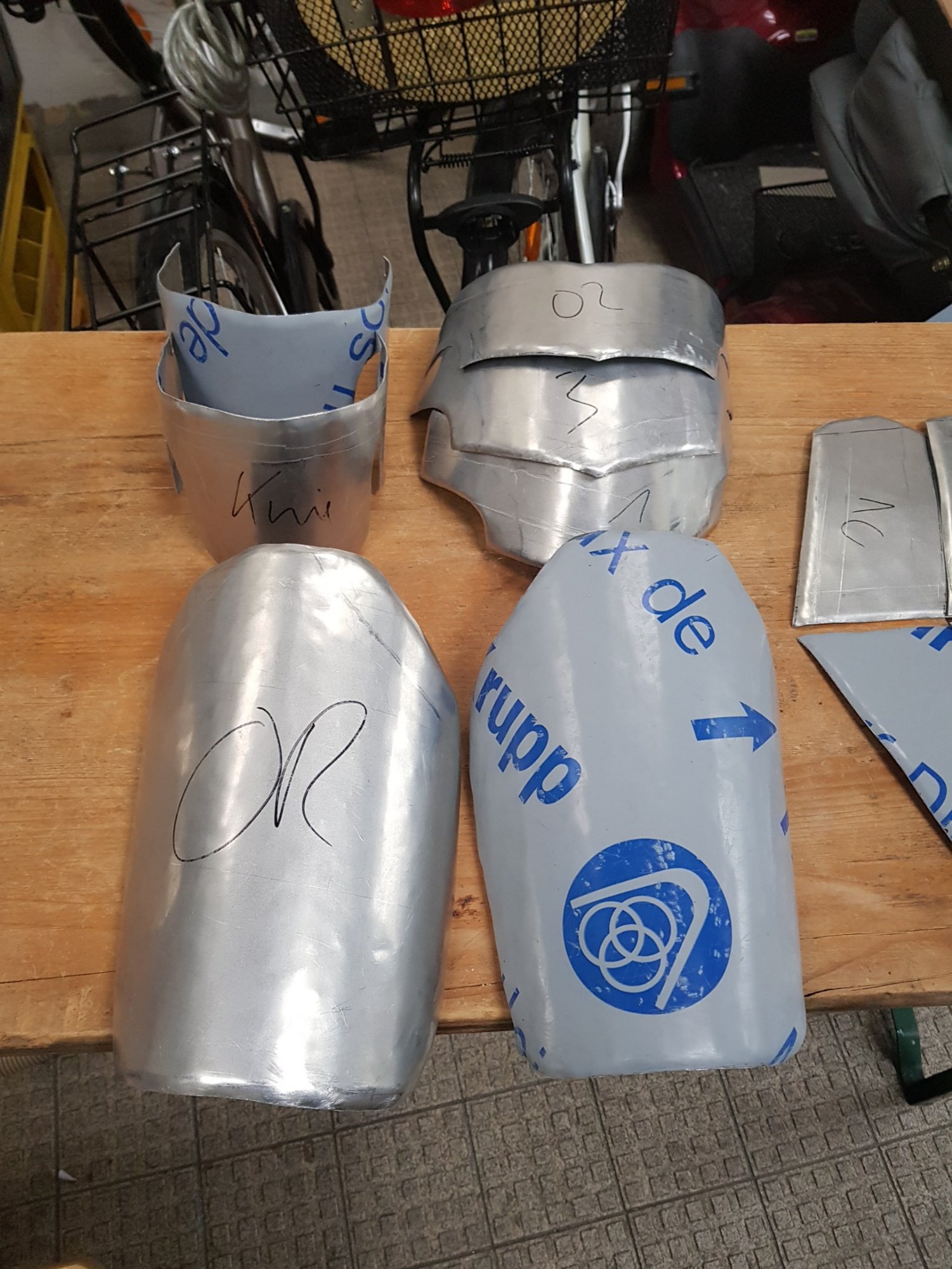

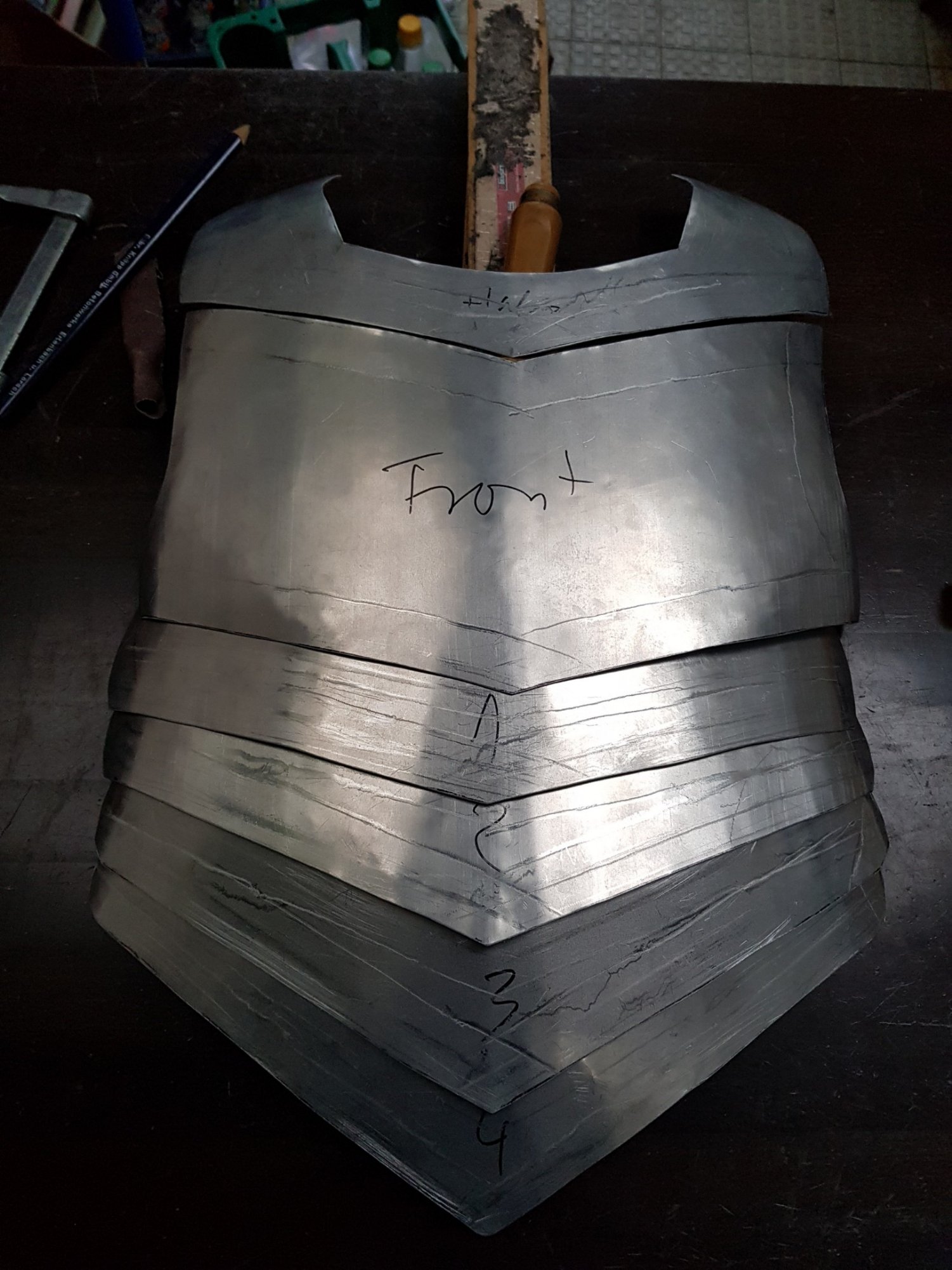

Hier mein ein kleiner Einblick von dem was ich heute gedengelt habe. Alle platten gedengelt muss nur noch ein wenig Abkanten.
Sieht soweit gut aus, aber die Brustplatte ist eigentlich geteilt.
sieht nicht schlecht aus
oder man Treibt mit einen abgerundeten Meißel eine Vertiefung

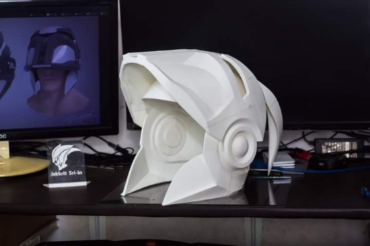

Hier der nächste Zwischenstand beim Abkanten. Da ich nur wenig abkante muss ich die Zange nehmen um dies zu tun. Ebenso angefügt Bilder meines Helmes welches mir von Jakkrit gemacht wurde und demnächst auf dem weg nach Deutschland ist. Und Ja er ist so gewollt. Er musste abgeändert werden wegen meiner Brille und dadurch das mir normal Helme zu klein sind.

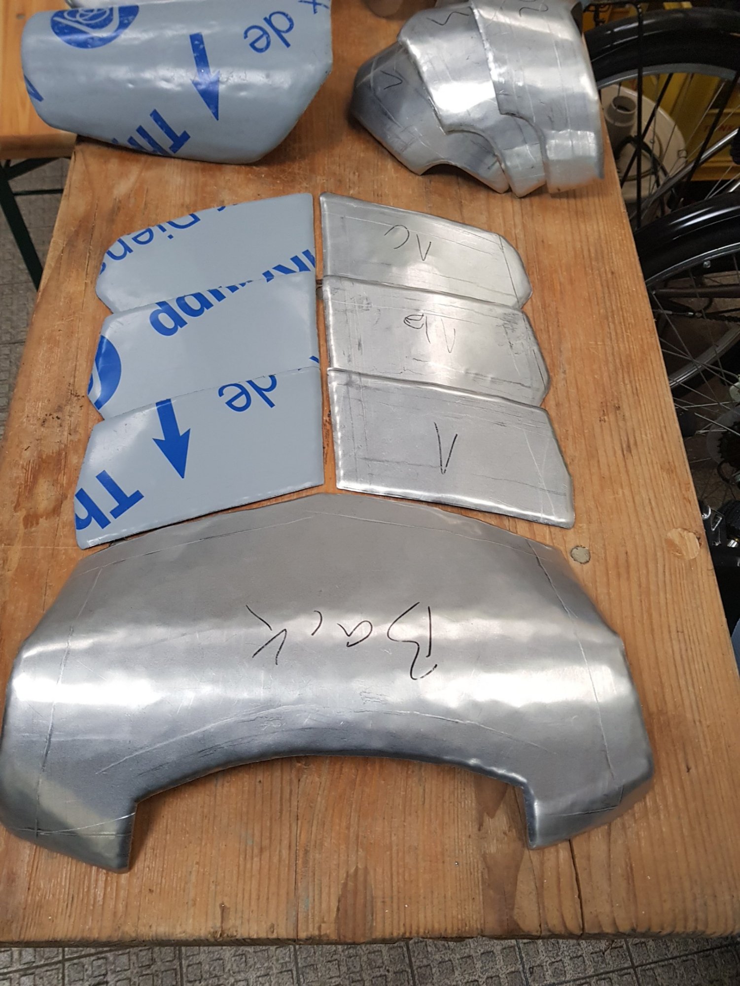

Sollen die rückensegmente wirklich so platt sein? Würde da zumindest an der außenkantenein bisschen form reinbringen.
Also konkret leichte rundung reinbauen. Ansonsten wirklich saubere Arbeit bis jetzt.
bin auch der Meinung, dass da etwas die Biegung fehlt
Neuer stand des Prozesses:
Rückensegmente leicht gekrümmt.
Schultersegmente abgekantet
Schienbeinsegmente abgekantet
Oberarmsegmente abgekantet
Oberschenkelsegmente abgekantet.
