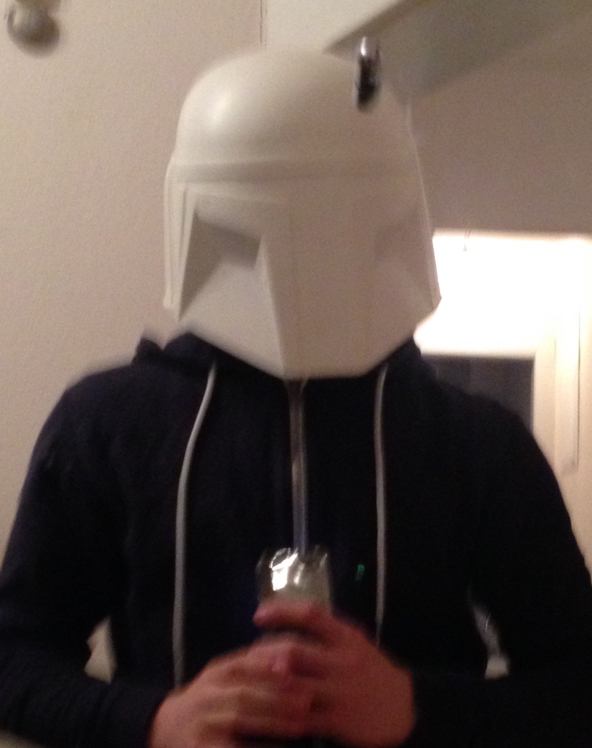

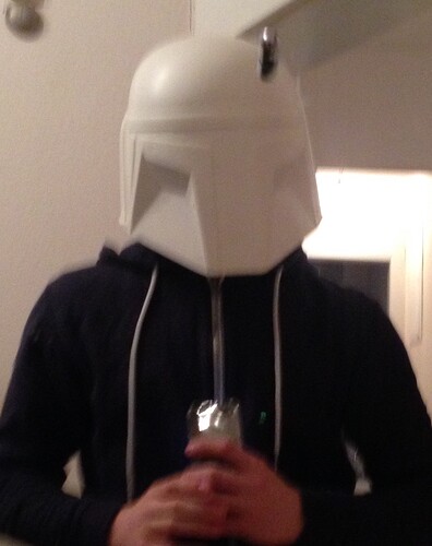

Edit: kleines Update: Helm ist wohlbehalten angekommen und meines Erachtens auch relative stabile (werde ihn trotzdem mit Glasfaser verstärken )
:wink: :laughing:
Bilder?
Vielleicht auch von dir wenn du ihn auf hast, dass man sieht ob er passt.
größer dürfte der echt nicht sein. wenn da noch die schulterplatten und so dran kommen geht das schon.
scheint mir etwas unsymmetrisch, kann aber auch an der perspektive liegen.
Ist glaube ich auch wegen der Perspektive :wink:

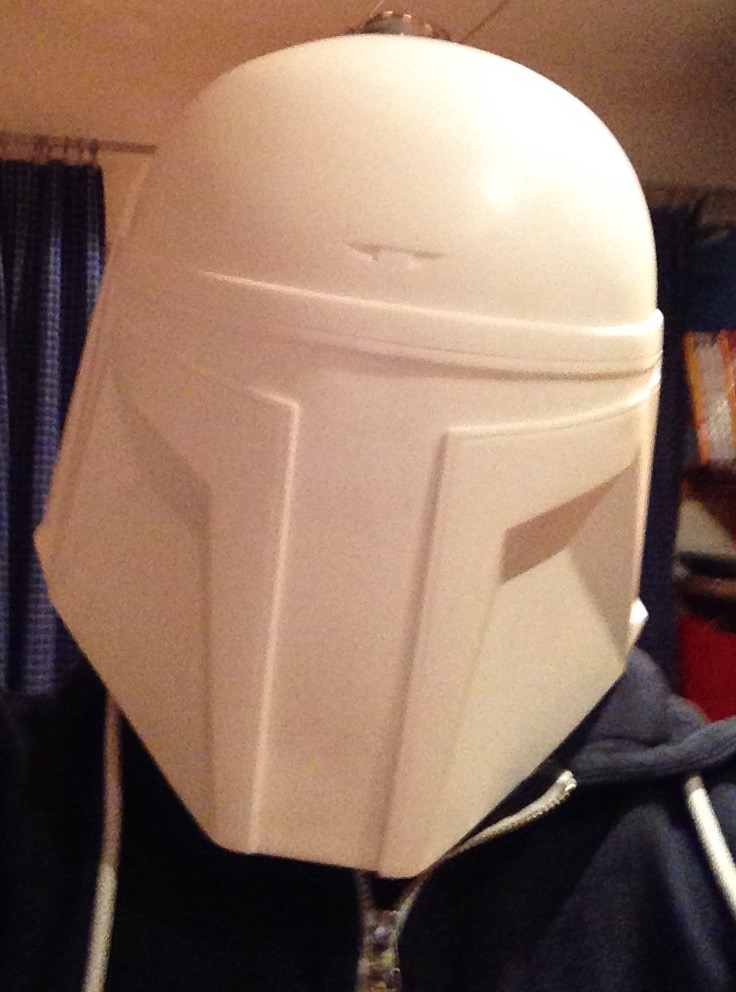

Tipps fürs anmalen ?
Wie dünn ist er denn? Kann sein dass da noch verstärkt werden sollte
Vor dem Painten muss der Visor und wenn hinten Lüftungsschlitze sind ausgeschnitten werden (dafür nimmst du am besten einen Drehmel, Laubsäge geht auch grade so)
Alles klar, der ist schon massiv ( kann morgen mal mit einem mess Schieber nach messen )
An der Seite sind so kleine Schlitze die ich später mal mit led’s versehen wollte, muss ich die auch schon rausschneiden ?
Kleiner Tipp: Lass zwischen dem Ausschneiden und Einsetzen des Visors nicht zu viel Zeit vergehen und lass den Helm zwischendurch auf gar keinen Fall aufrecht stehen, sonst können sich die Wangenteile verziehen und das Visier passt nachher nicht mehr richtig.
Das Problem hatten einige sogar beim T-Rex und wenn der Helm dünner ist, wird das hier noch schneller passieren.
Legt man den Helm dann solange am besten auf die Seite und was heißt denn “zu viel Zeit” Reden wir hier von ein paar Tagen oder von ein paar Minuten?
Logischerweise alle Schlitze und Schnitte vor dem Lackieren machen
Das Zeitfenster sind schon eher ein paar Tage. Muss ja auch lackiert werden. :wink:
Die Oberfläche kannst du auch vor dem ausschneiden schon mal schleifen, damit du da noch mehr Stabilität hast.
Und zur Lagerung am besten den Helm “schweben” lassen. Also auf ne pringels Dose stülpen oder sowas. Auf die Seite legen ist noch viel schlimmer.
Ok mach ich
Edit: der Helm ist an den dünnsten stellen 0,4 mm an der dicksten ungefähr 1mm
( ist verstärkt)
siehst du das Gewebe?
wenn nein und sie sagen ja dann ist da auch nix verstärke lieber nochmal oder hast du dich vertippt und meinst cm?
