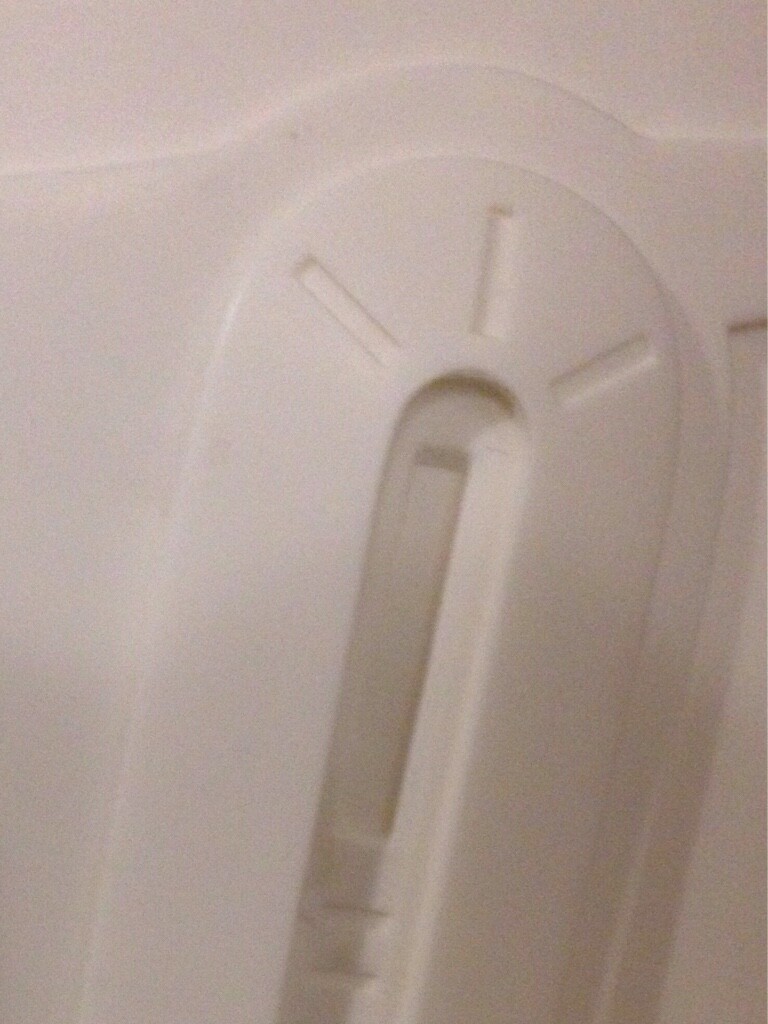

wie bekommt man mit einer Led diesen coolen effect vom visir hin ?
(für meine Ohr teile)
Mit mehr LED! XD
Ne Spaß bei seite. Du kannst einen streifen plexiglas nehmen und gleichmässig anschleifen. Dann die LED an die untere oder obere kante setzen, dass die da genau reinstrahlt.
Ist zwar nicht ganz so intensiv wie auf deinem beispielbild und funktioniert nur auf geraden Strecken, aber man hat trotzdem nen guten effekt.
Kommt dann naturlich auch drauf an, was es für ne LED ist. Logisch, oder?

Ich glaube aber dass ihr mich etwas missverstanden habt da ich nicht das Visier meinte sondern die drei Striche :
Makrolon/Plexiglas anschleifen, sodass es milchig wird und dahinter kleben.
Dann einfach ne LED drunter oder dahinter kleben. Musst susprobieten was besser aussieht.
Danke (mit einem Schleifpapier ?)
Schleifpapier oder Stahlwolle sind optimal aber du kannst es auch mit Spucke und Daumen versuchen
Was hast du denn für raue Daumen? :open_mouth:
Hatte noch vergessen zu erwähnen, dass du auch mit verschiedenen Material stärken fürs plexiglas experimentieren kannst, sofern du ein paar rest Stücke hast versteht sich…
Probiers einfach aus. Gern auch erstmal an einem Stück Pappe bevor du den helm aufschneidest.
