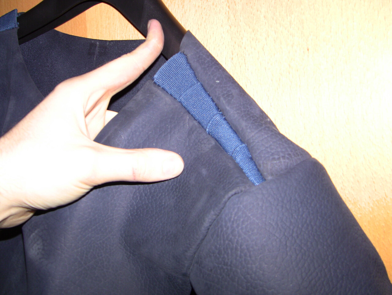

Wiedereinmal sind elastische Einsätze über Schulter und unter der Achsel eingesetzt.
Allerdings sind über der Schulter mehrere Gummibänder nebeneinander angenäht, weil ich mir denk das die Belastung dort bei mir größer ist.

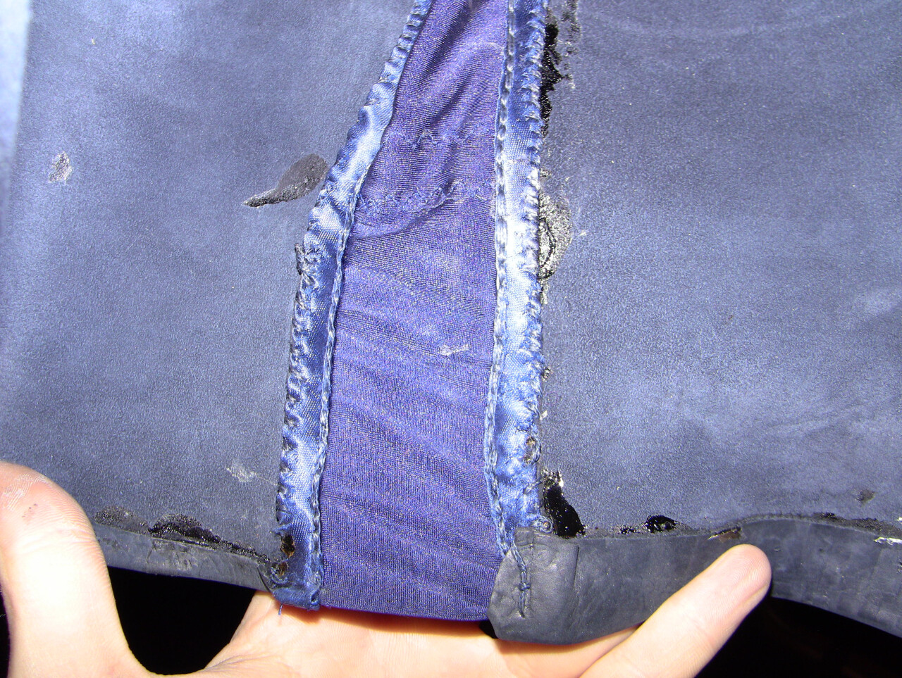

Das unter der Achsel besteht wieder aus Elastan. Allerdings doppelt und mit einem Schrägband eingefasst (doch maschinell) - damit sich das Band besser mit der dicken Ledernadel vernähen kann und das Polyesterzeug nicht von der Nadel zerrissen wird.
Sieht innen etwas unschön aus, die überstand der Unterkannte ist mit Lederkleber nach innen verklebt worden, mit ner Presse und genug druck wird die Falz von außen recht sauber.
