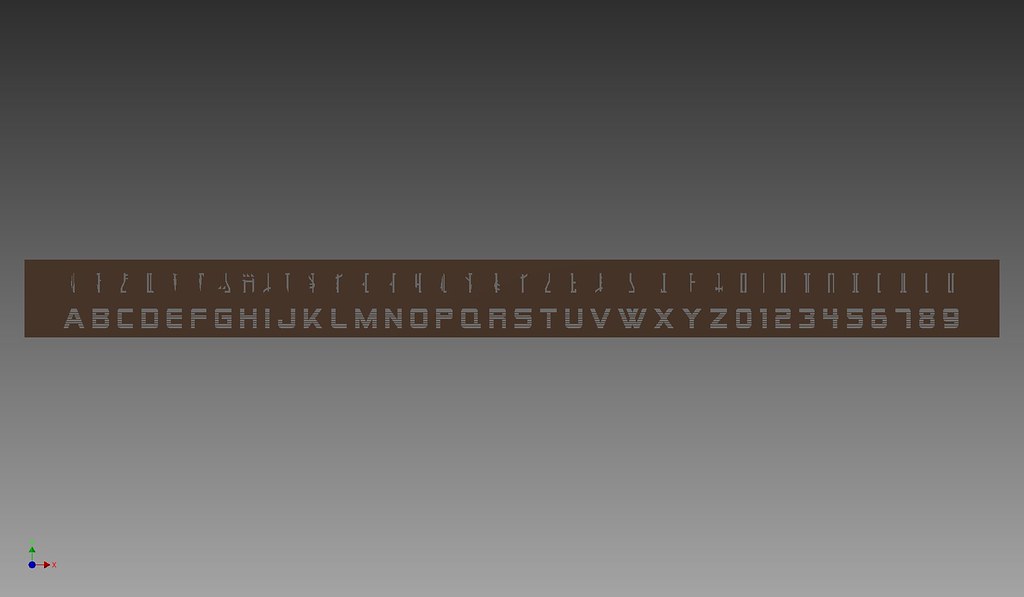

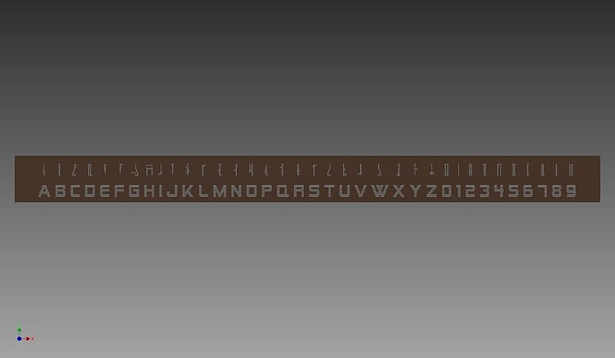

Ich hab mal in müßiger Kleinarbeit 2 Schablonen konstruiert.
Einmal in 20 mm Schrifthöhe Mondo´a:
Diese Schablone ist 1m lang

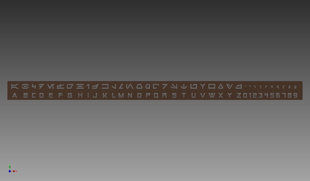

Und dann noch in Aurebesh. Auch 20 mm:
Diese Schablone ist 1,25 m lang

anbei als PDF in 1:1, schau mal, ob zu da mit deinem Lötkolben Chancen siehst.
Hmm… ich scheine da irgendwas noch nicht ganz verstanden zu haben^^
Wenn ich das als Schablone benutzen möchte… bei 1,25m Länge… wie soll das funktionieren? :stuck_out_tongue:
Du spannst Dir eine Leiste an dein Werkstück und führst die Schablone daran entlang. Außerdem funktioniert sie noch als Lineal für Zuschnitte von allem Möglichen.
Gegenfrage: wie groß hättest Du’s denn gern?
ich dachte acuh eher an eine rechteckige, kompaktere Platte ^^
Also beim A könnte es schon eng werden an den Spitzen. wenns vielleich nen halben mm breiter ginge… dann darf die Platte allerdings nicht zu dick sein.
