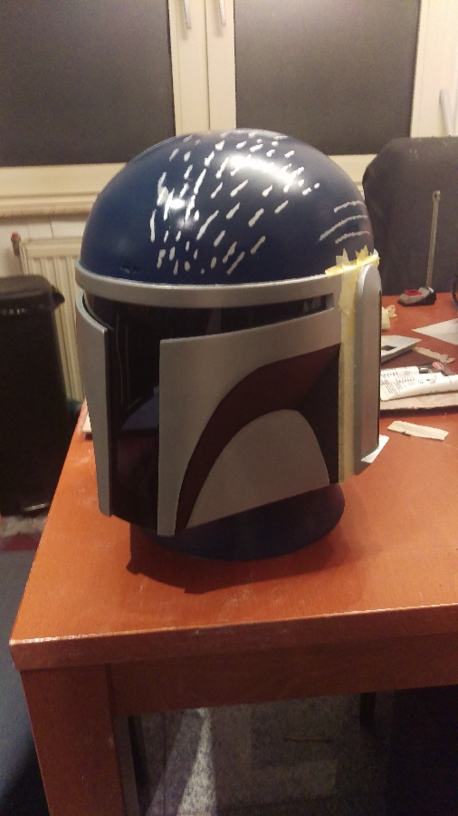

So…hier mal der Helm,Unteranzug und die Schablonen.
Der Helm wird noch geweathered und die Jacke wird noch gekürzt…

Die lackierung vom helm versteh ich nicht. Soll das silber gestreifte oben weathering sein? Sieht arg gewollt und nicht gekonnt aus und man könnte da auch an was anderes denken. Genau wie der dickere silberne strich. Das geht besser.

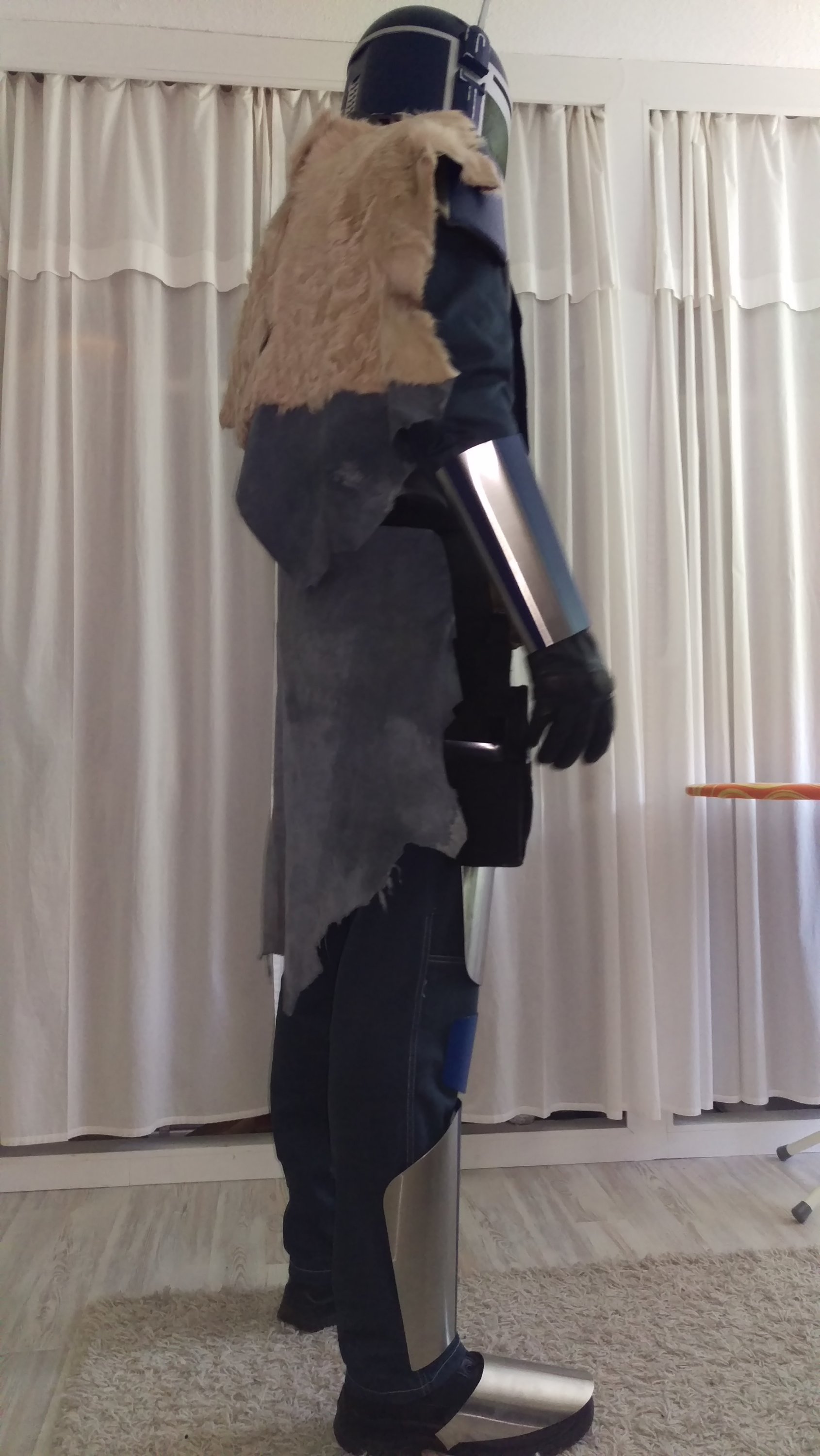

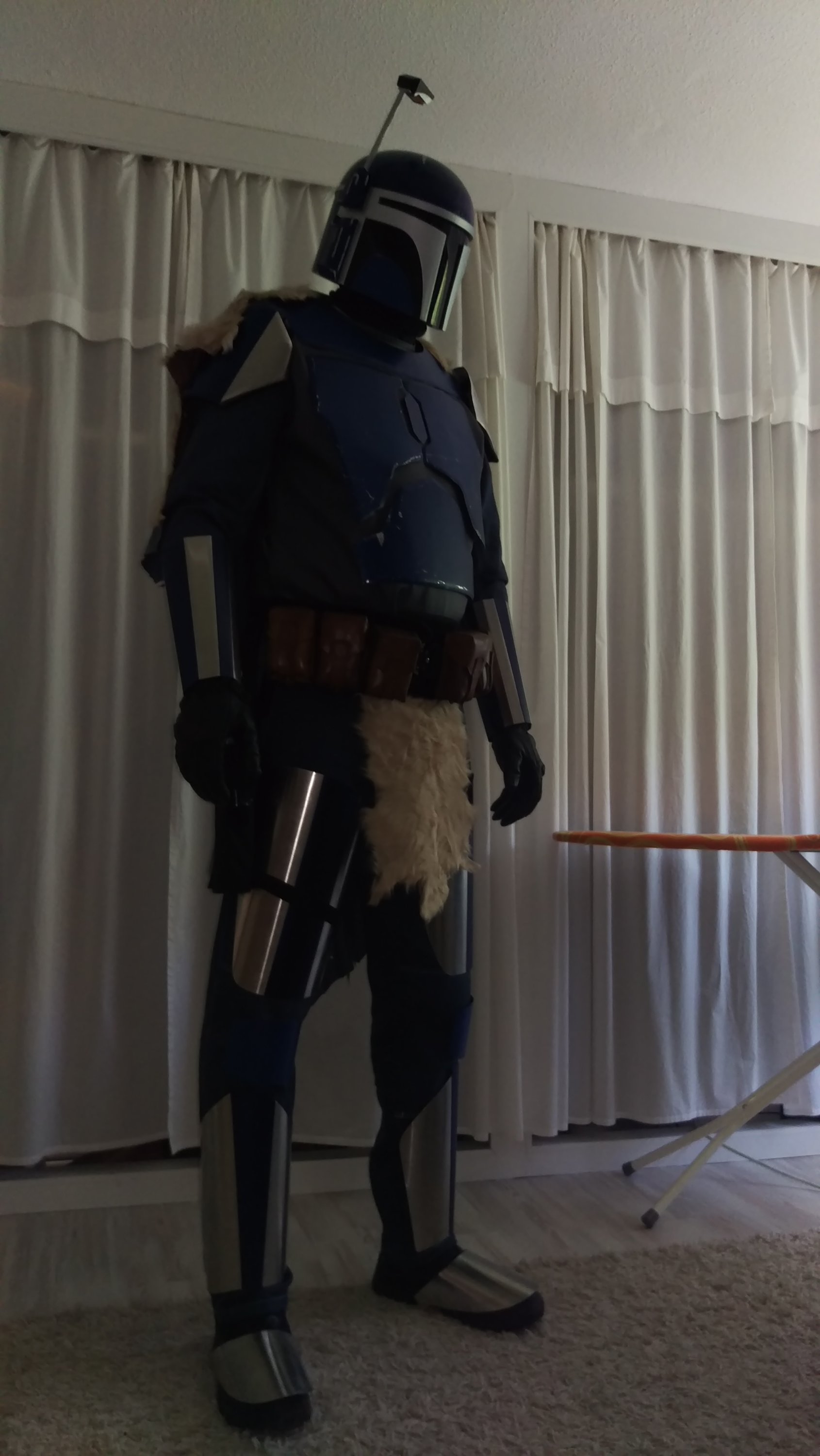

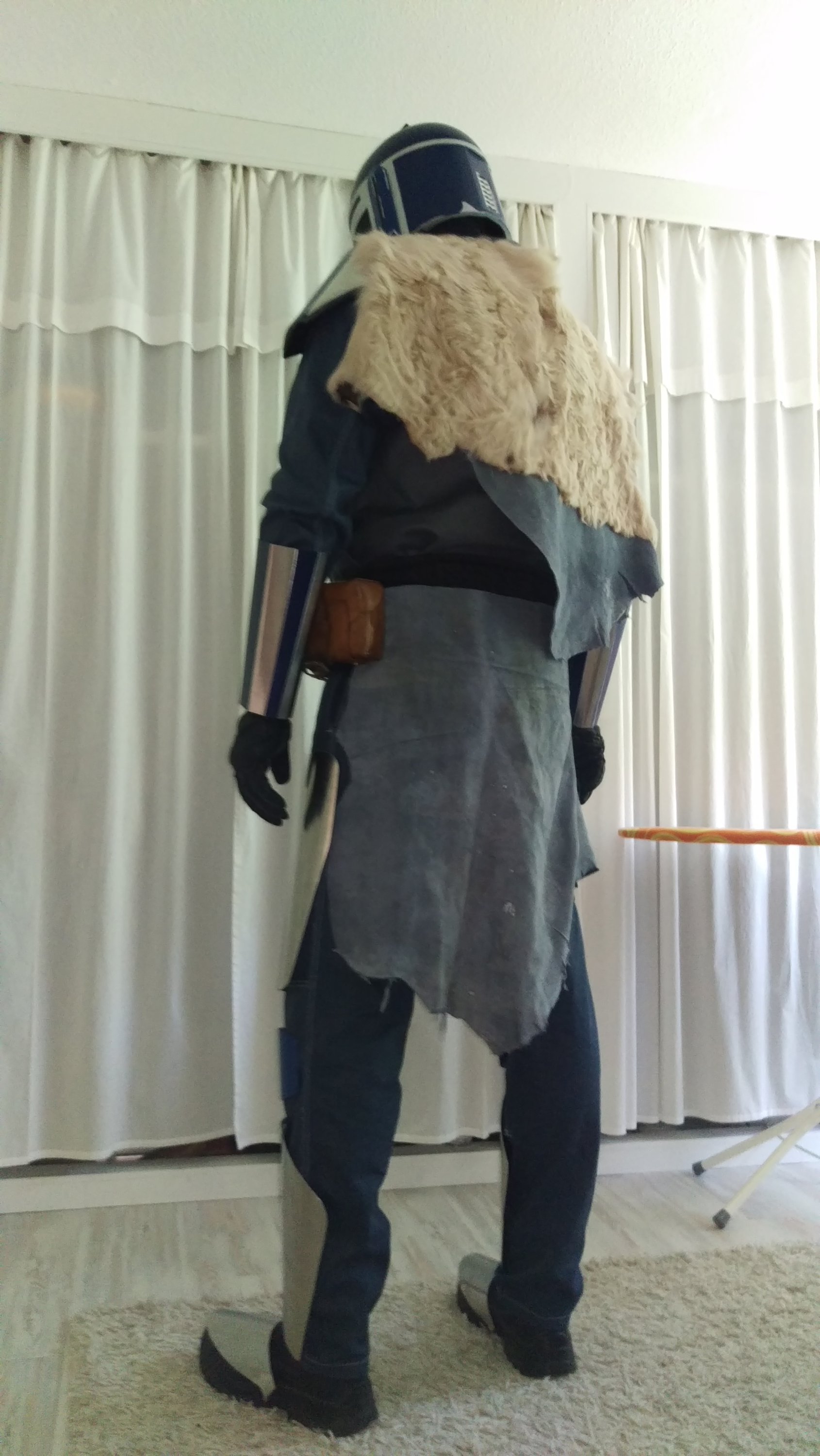

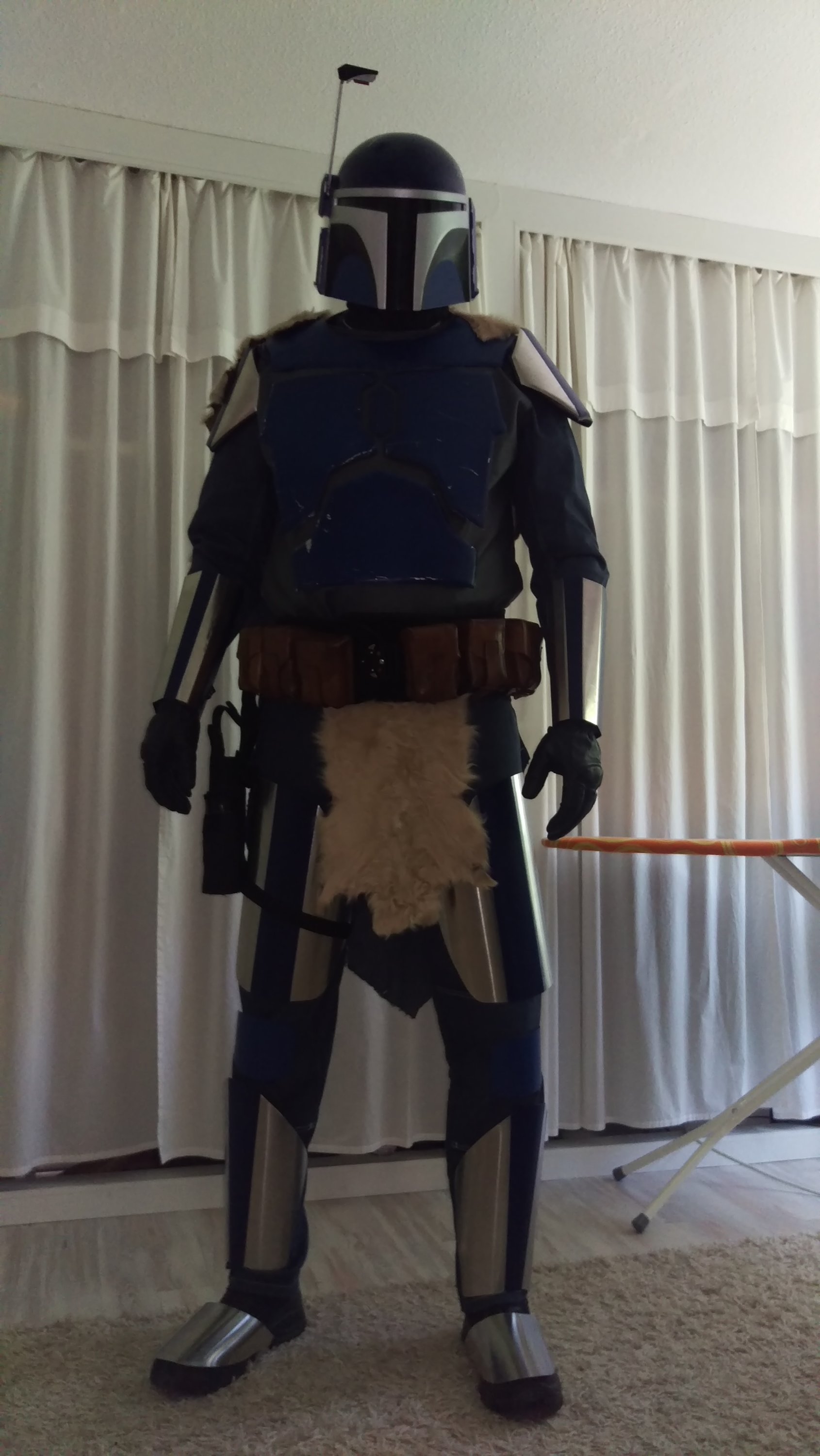

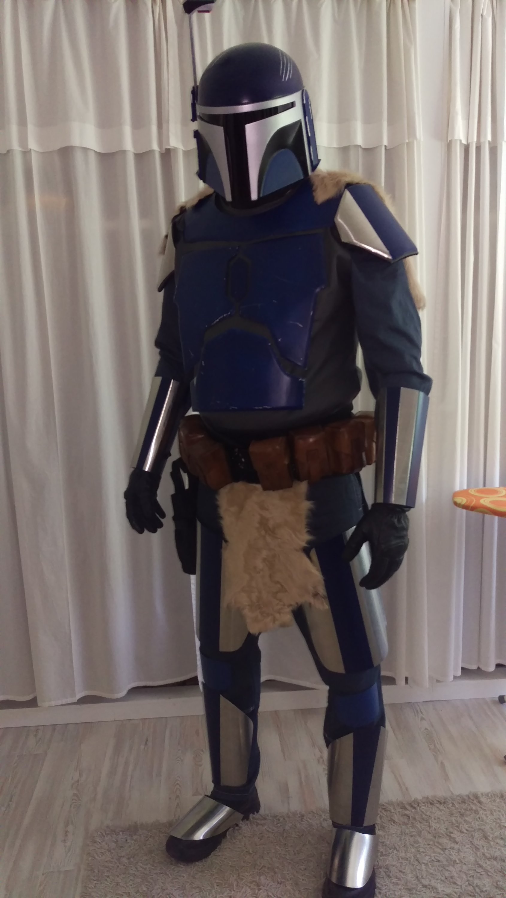

So…hier mal der aktuelle Stand.
Die Schuhkappen werden gerade noch fertig gemacht und dann noch ein bischen “Schmutz” auf den Helm.
Ein Bild der bearbeiteten Platten vor dem Lackieren wäre ganz gut gewesen.
Der Torso sieht gut aus, aber die Beinplatten hätten man hier und da auch nochmal abkanten können, außerdem wirken sie irgendwie ein bisschen unförmig. Ich weiß nicht, wie die befestigt sind, aber die Oberschenkel hängen auch etwas auf halb acht.
Die Rückenplatte fehlt, ein bisschen Stoff/Fell am Rücken ist kein Ersatz dafür, höchstens ganz provisorisch.
Trägst du unter dem Lendenschurz noch ein Codpiece? Wenn nein, gilt hier dasselbe.
Generell finde ich die Stoff- und Fellfetzen eher unpassend zu der restlichen Rüstung. Wenn ein Kama gewünscht ist, lieber ein ordentliches aus Leder oder zumindest sauber vernäht aus Stoff. Dieser Lumpenlook passt einfach nicht zum sonst eher sauberen Bild der Platten.
Dreck sollte nicht nur auf den Helm, sondern auf alle Platten. Das muss auch nicht überall gleichmäßig sein, an den Füßen und Beinen sammelt sich logischerweise mehr Dreck als oben am Helm.
Sehe ich auch so.
Die vier kleinen Streifen am Helm (Lackabnutzung?) sind zwar schon besser als das komische Zeug am Anfang, aber so richtig rüberkommen tut das immer noch nicht. Vielleicht gibt sich das noch mit der Zeit wenn echte Abnutzung dazukommt.
Was mir ausserdem auffällt sind die Knieplatten. Die sehen irgendwie etwas klein und verloren aus.
Torso ist im allgemeinen gut geformt, allerdings könnten die unteren Spitzen der Brustplatten noch etwas zum Körper gezogen werden. Ist auch nach dem Lackieren kein Problem und geht so von Hand.
Die Oberschenkel kommen mir ebenfalls eher seltsam vor. Müssten zum einen höher und auch etwas weiter nach außen(?). Und da empfiehlt es sich auch die Kanten noch zu bearbeiten wie du bei den Platten oberhalb des Gürtels auch gemacht hast.
Joa. Ist auf jeden Fall schon mal eine gute Basis. Wie du siehst noch ausbaufähig, aber irgendwas ist ja immer. Wir sind auch seeeeehr kritisch, also nimms nicht persönlich. :wink: Am Ende zahlt es sich aus da noch mal Arbeit reinzustecken.
Wie die anderen schon sagten
Die Oberschenkel, Knie und Schuhplatten kann man noch mehr bearbeiten, damit sie plastischer wirken.
Lendentuch und Umhang sind keine Ausrede für fehlende Rückenplatte und fehlendes Codpiece.
Im Moment passen die ranzigen Lumpen nicht zur Gam, da diese sehr neu aussieht.
Der Torso und die Schultern sind schön bearbeitet und kann sich sehen lassen, würde dir allerdings noch zu Oberarmplatten raten, da diese noch so leer wirken.
