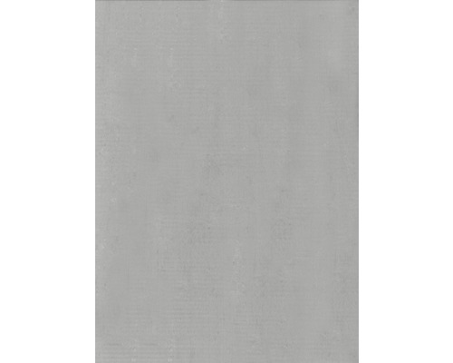

So zum Thema Aluminium. Ich hab mal auf der Seite von Hornbach geguckt nach Aluminium.
Bin dann auf das hier gestoßen:
Passt das mit dem Alu? Wenn ja würde ich 1,8m² kaufen. Pro Stück wären das dann 600x1000 0,8mm. Reicht das oder ist das zu viel xD

Ich denk mal 1,6 wird reichen
Allerdings würde ich mal bei einem Blechner oder Schlosser in der Nähe fragen da ist es wahrscheinlich billiger
Außerdem würde ich persönlich 1mm nehmen :biggrin:

Also wenn man nur die Oberfläche betrachtet ist das Hornbach Angebot gar nicht mal so teuer. Aber 0,8mm ist auch schon arg dünn wie ich finde. Das kann man mit den bloßen Fingern schon verbiegen.
Auch wirst du viel verschnitt haben, weil es zwei kleine Platten sind. Für eine ganze Gam wird’s eng aber sollte reichen, wenn du auf Zusatzplatten oder Panzerhandschuhe verzichtest und dich nicht zu oft bzw. gar nicht verschneidest und keine Platte doppelt ausschneiden musst.
