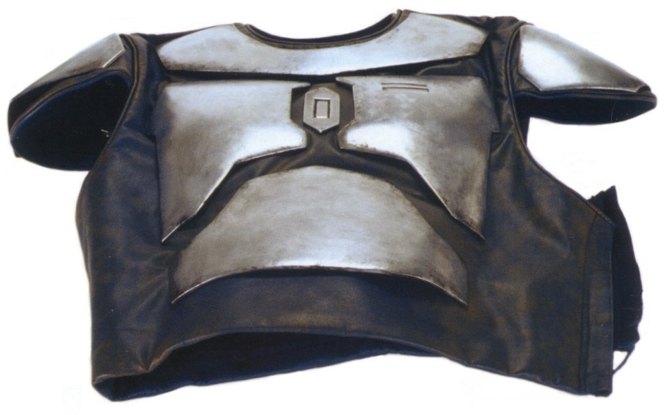

Und da ist auch schon die nächste Frage: Wie weit geht die Vest? Die Bauchplatte geht ja bis zwei Finger über den Bauchnabel. Geht die Vest dann bis zum Bauchnabel oder etwas weiter?
Also meine Weste endet nur einen FInger unter der Bauchplatte. Dadurch guckt meine Plautze zwar häufiger mal raus, aber wenn du die weste länger machst, muss die deutlich länger sein, damit nicht ständig alles rausrutscht oder die taschen zum teil verdeckt werden.
Und wenn du sie lang machst, am besten auch mit ein paar Gurschlaufen versehen, damit du den/die Gürtel drüber tragen und fixieren kannst.
Die klassichen Vorlagen enden alle unmittelbar unter der Bauchplatte. Sowohl Boba, als auch Jango und bei der The CLone Wars Deathwatch.
Jo, bei Boba ist 'ne deutliche Lücke zwischen Weste und Gürtel vorhanden. Jangos Weste ist tatsächlich etwas länger und sein Gürtel gleichzeitig ein bisschen höher, sodass der Saum der Weste vom Gürtel verdeckt wird, aber extrem lang ist die auch nicht.

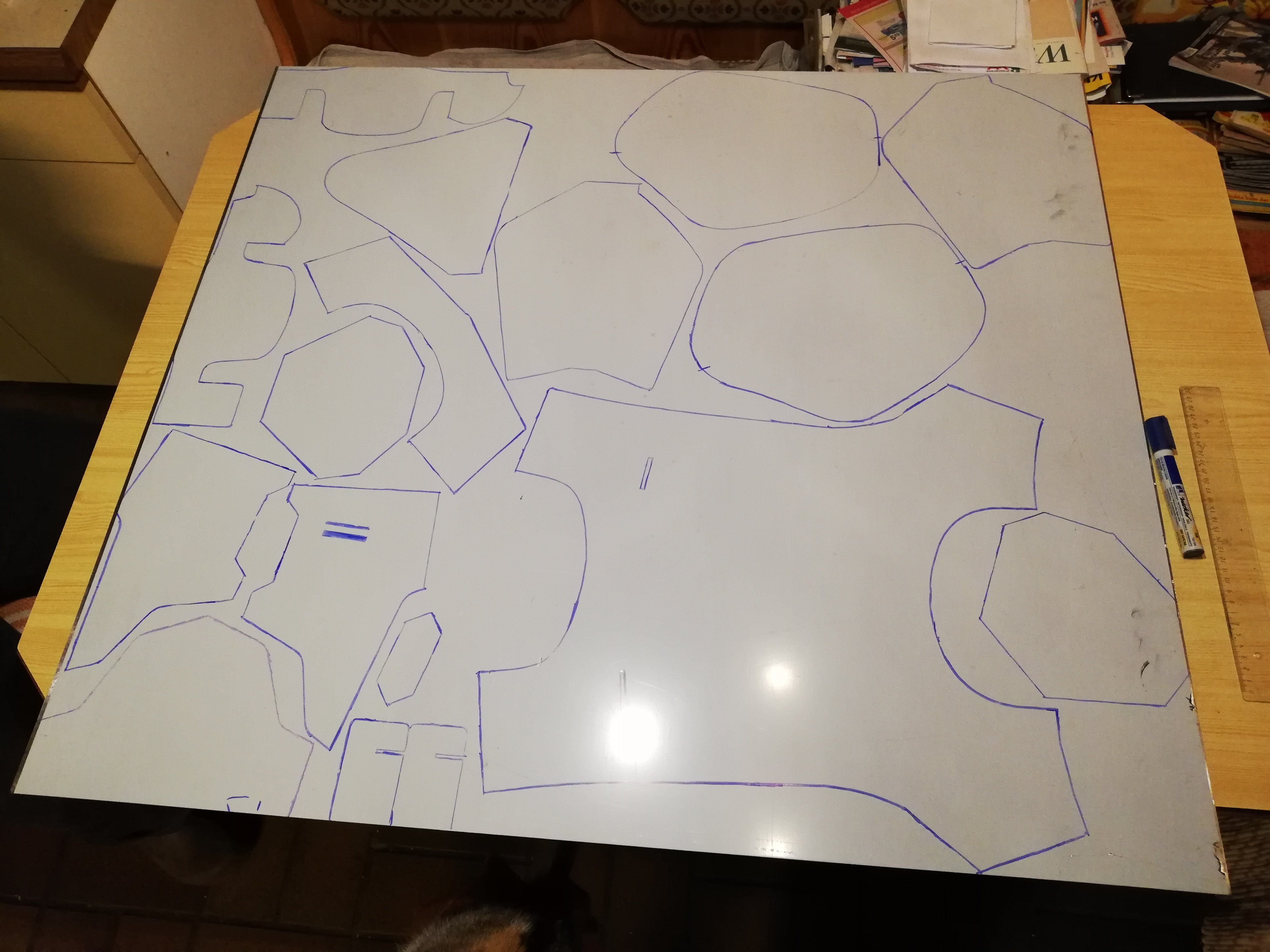

So ist zwar schon fast zwei Wochen her aber jetzt mal das Ergebnis vom letzten mal:

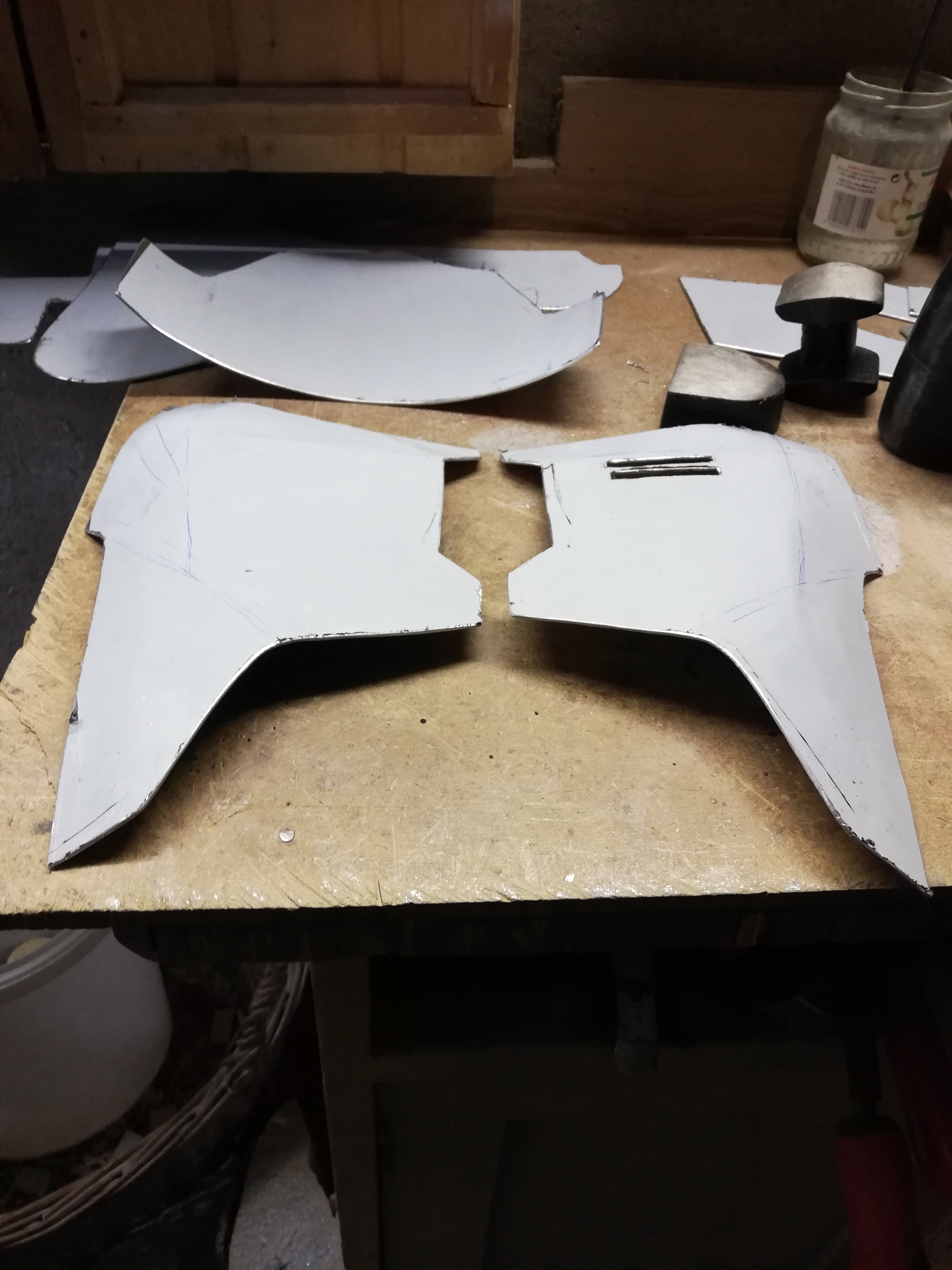

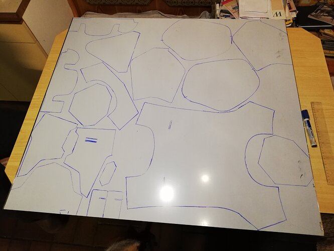

Platten passen alle auf 1x1m Alu Blech mit 1,5mm Stärke. Nur Schuhe haben leider keinen Platz gefunden. Bin aber stark am überlegen ob ich nicht die Death Watsch Schuhplatte mache weil die bei meinen Stiefeln die Schnürsenkel besser verdeckt.

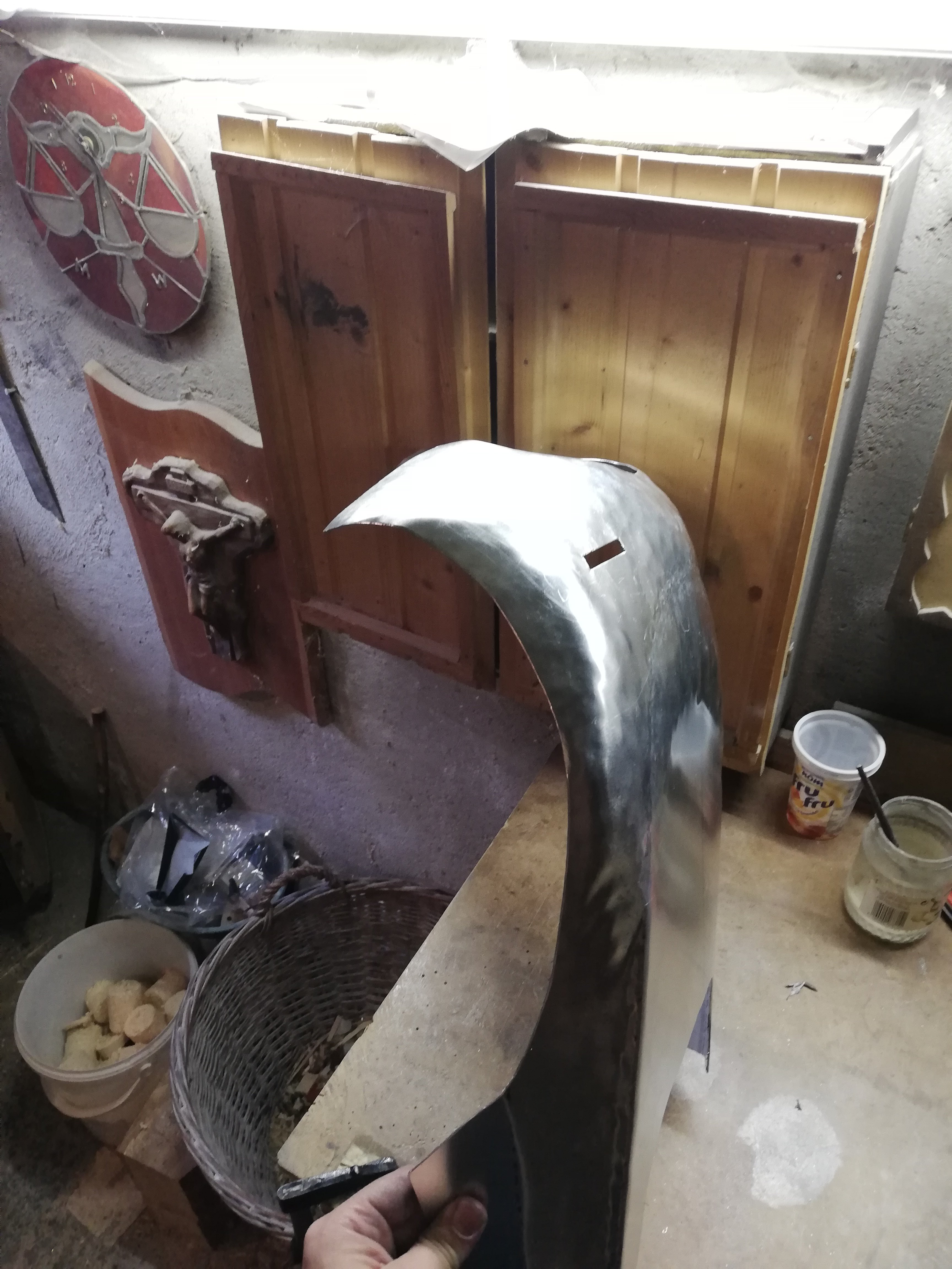

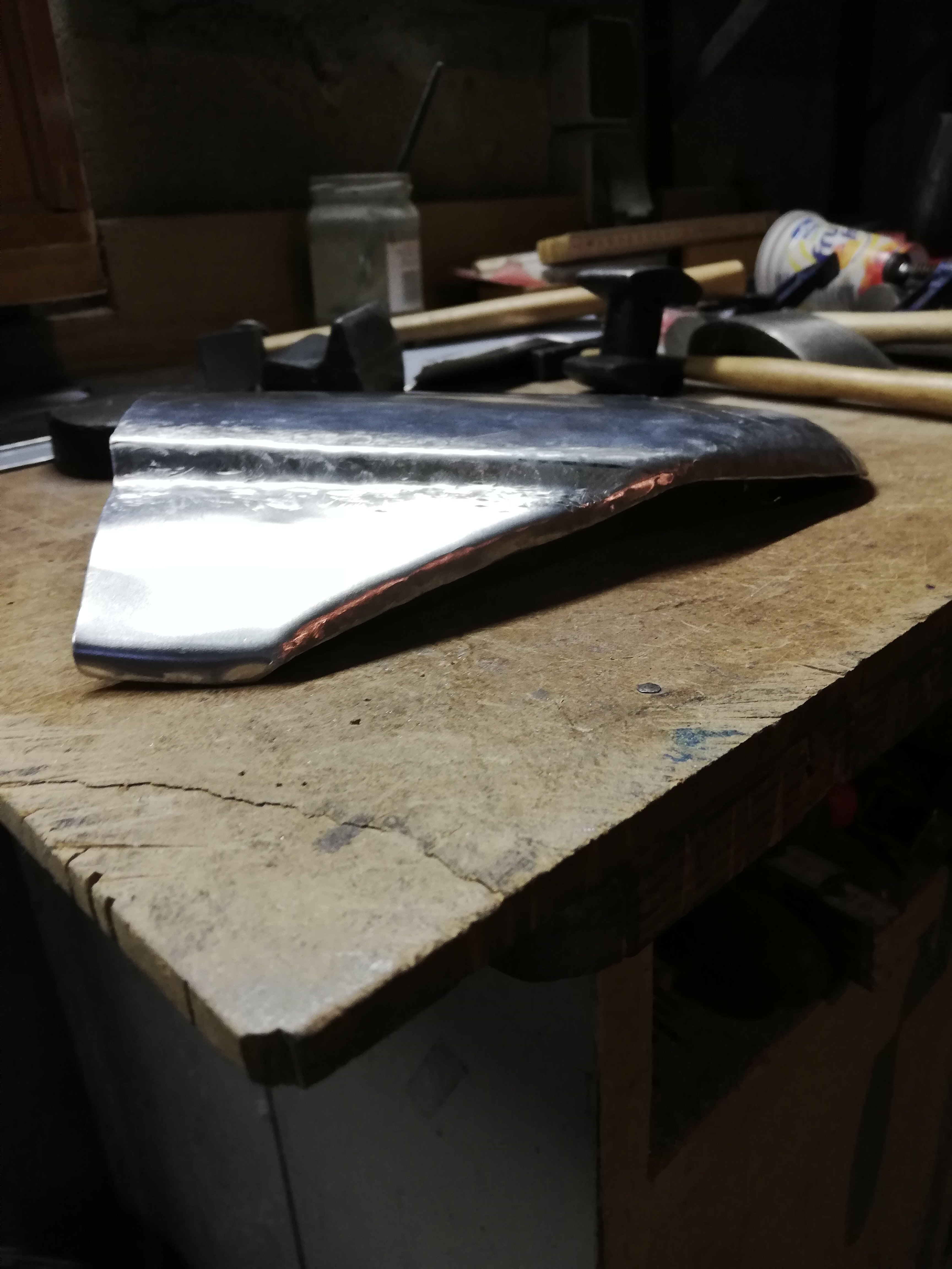

Als erstes habe ich mich an der Schulter versucht weil die mir am leichtesten aussah.
Das ist das Ergebnis und ich bin recht zufrieden.

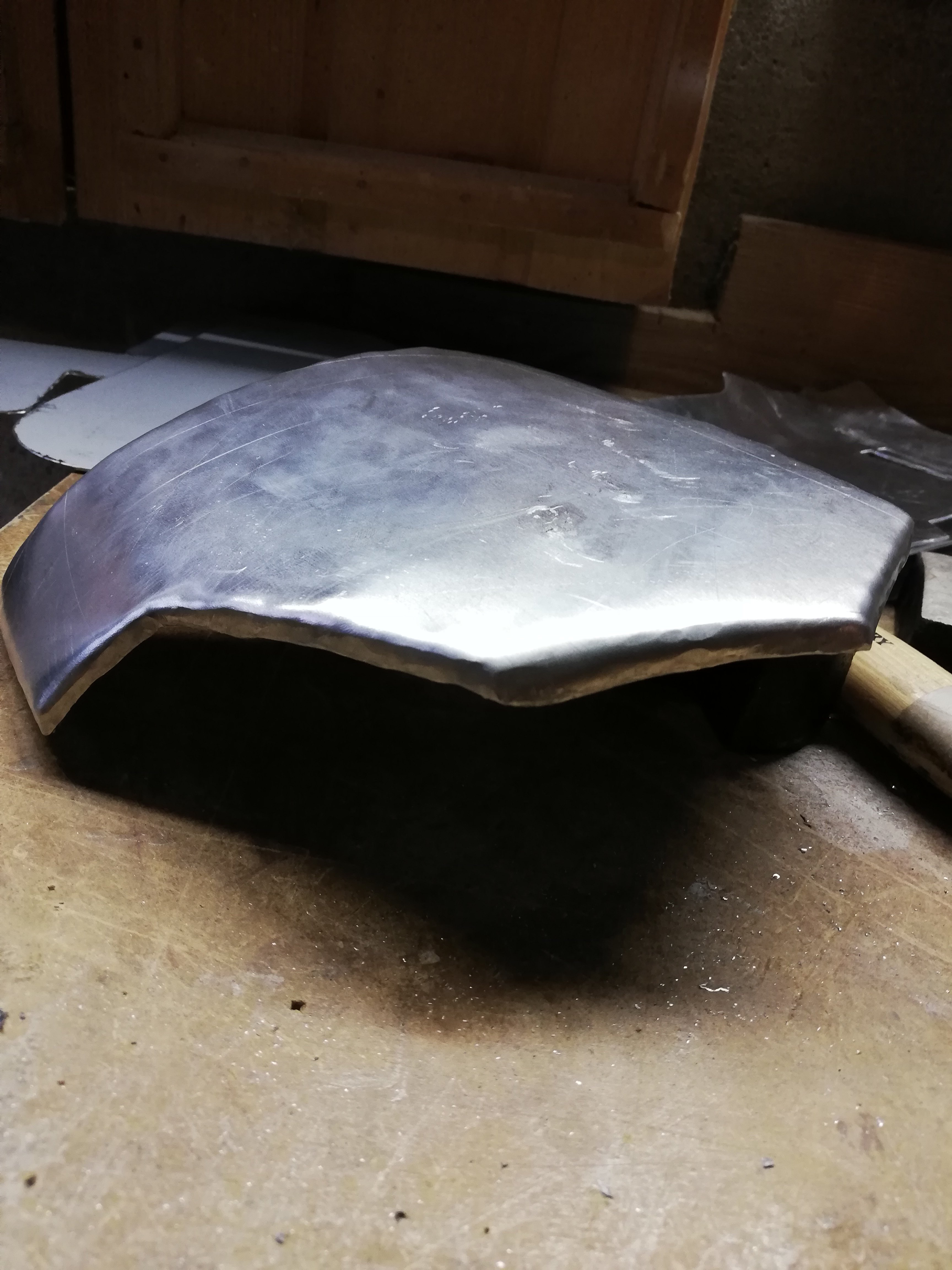

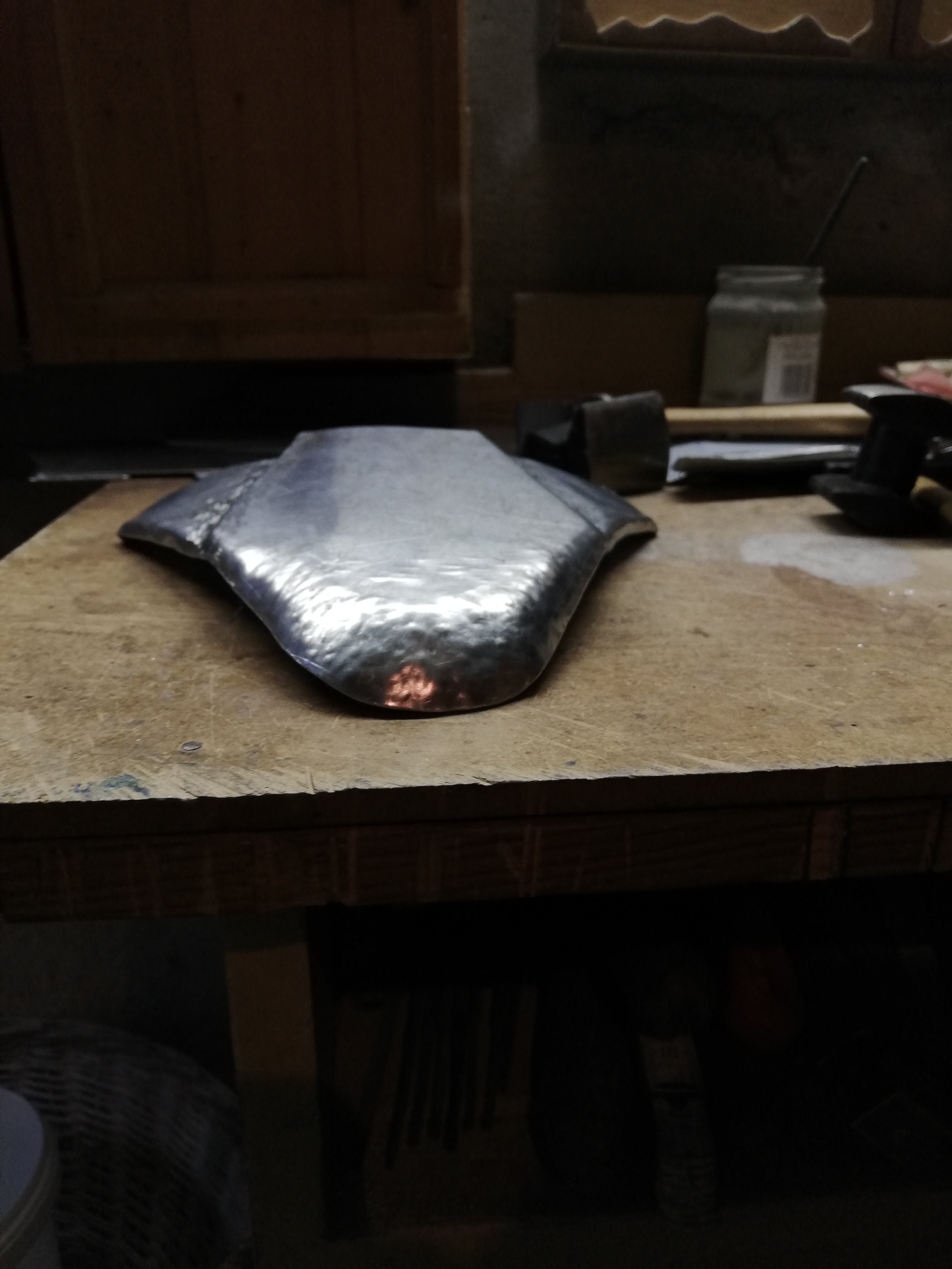

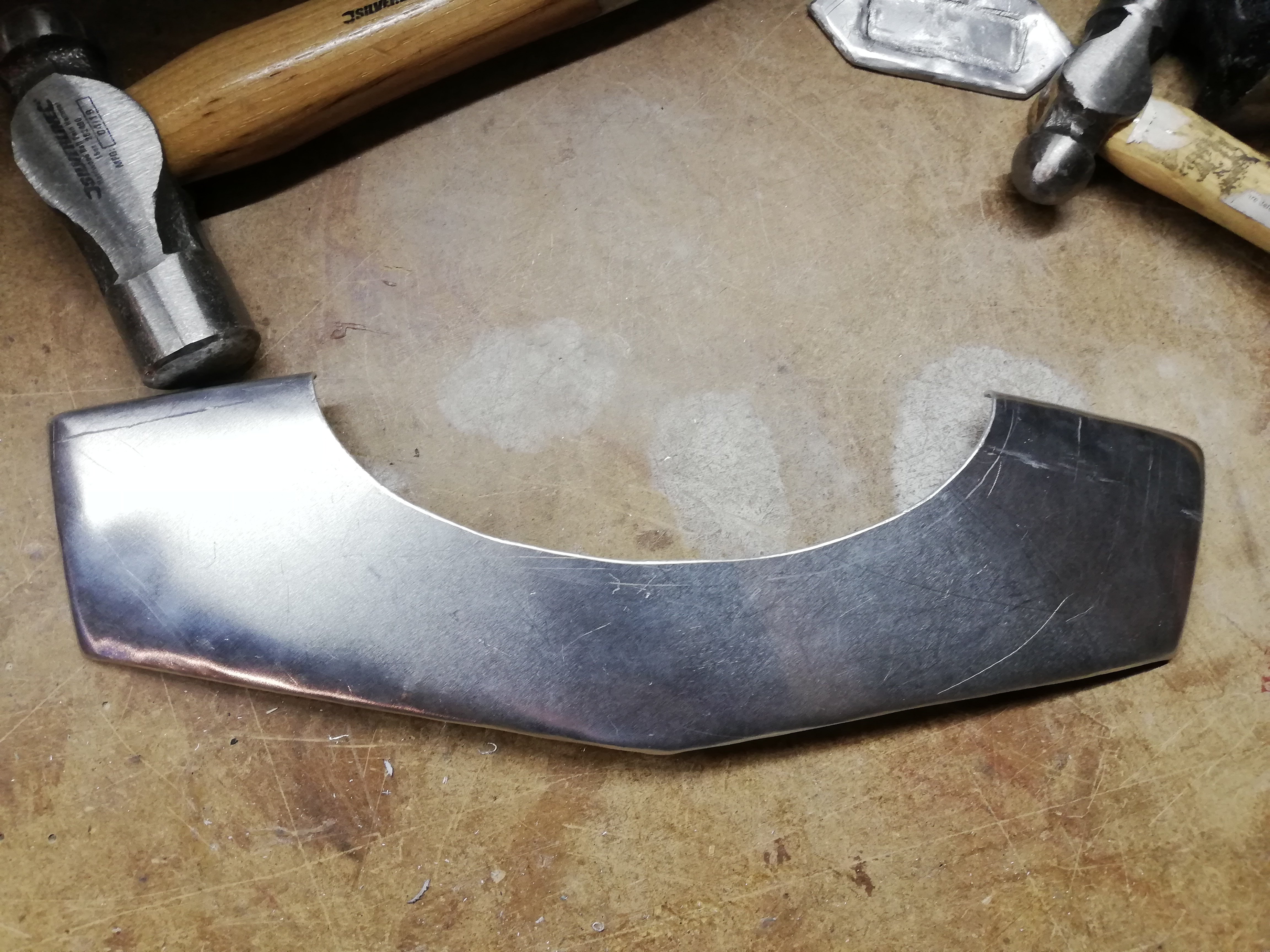

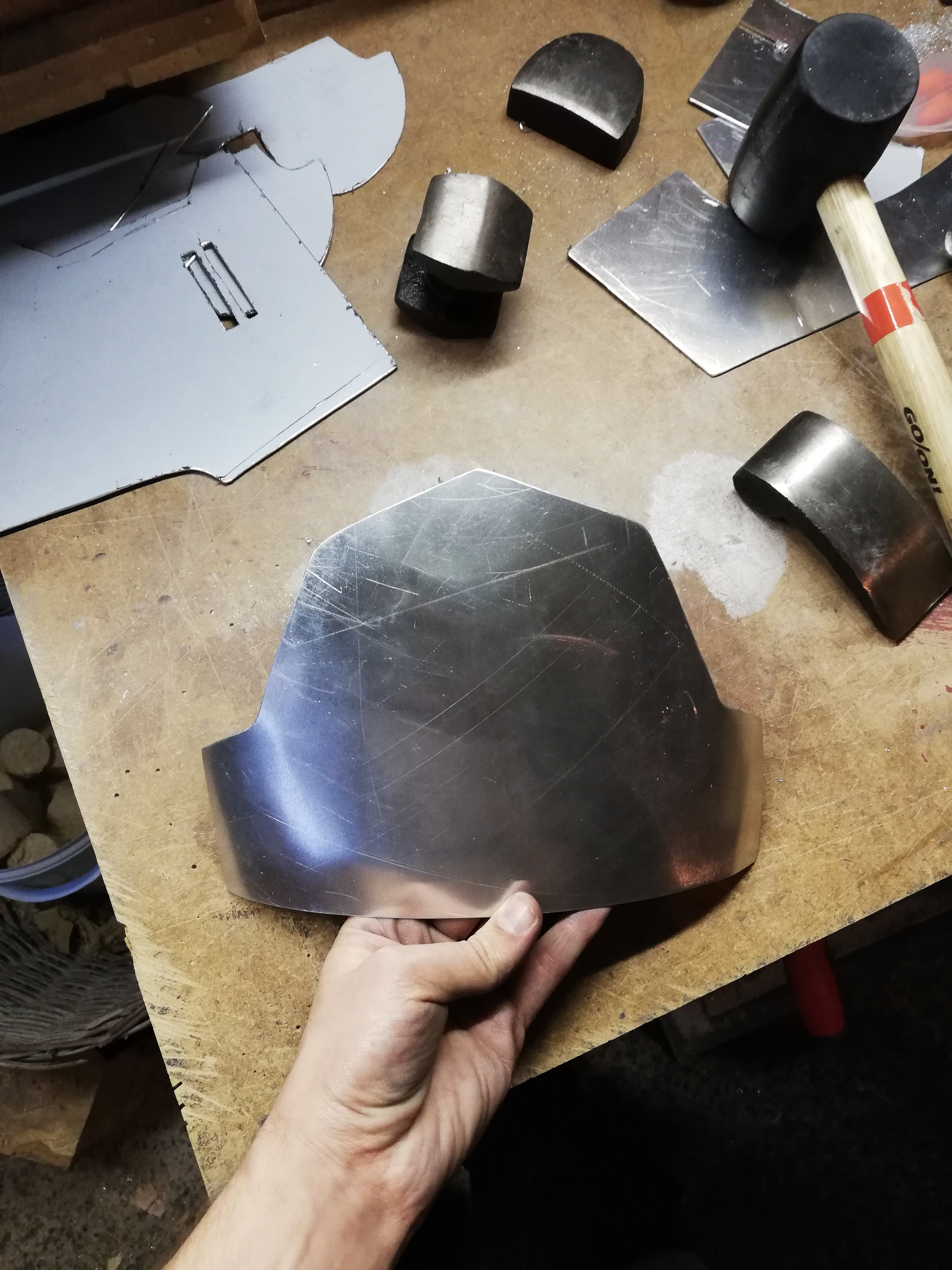

Dann die Bauchplatte. Hab die Biegung so angepasst das sie mir gut anliegt und Links und Rechts nichts absteht. die Kanten gefallen mir aber nicht so sehr. Man sieht das ich keinen Plastikhammer zur Verfügung hatte und das mit meinem Kugelhammer gemacht habe.
Habt ihr da einen Tipp wie ich das glatter bekomme? Funktionierts wenn ich das etwas abschleife? Feilen muss ich natürlich noch. Das fällt mir jetzt auf den Fotos noch mehr auf als in echt.

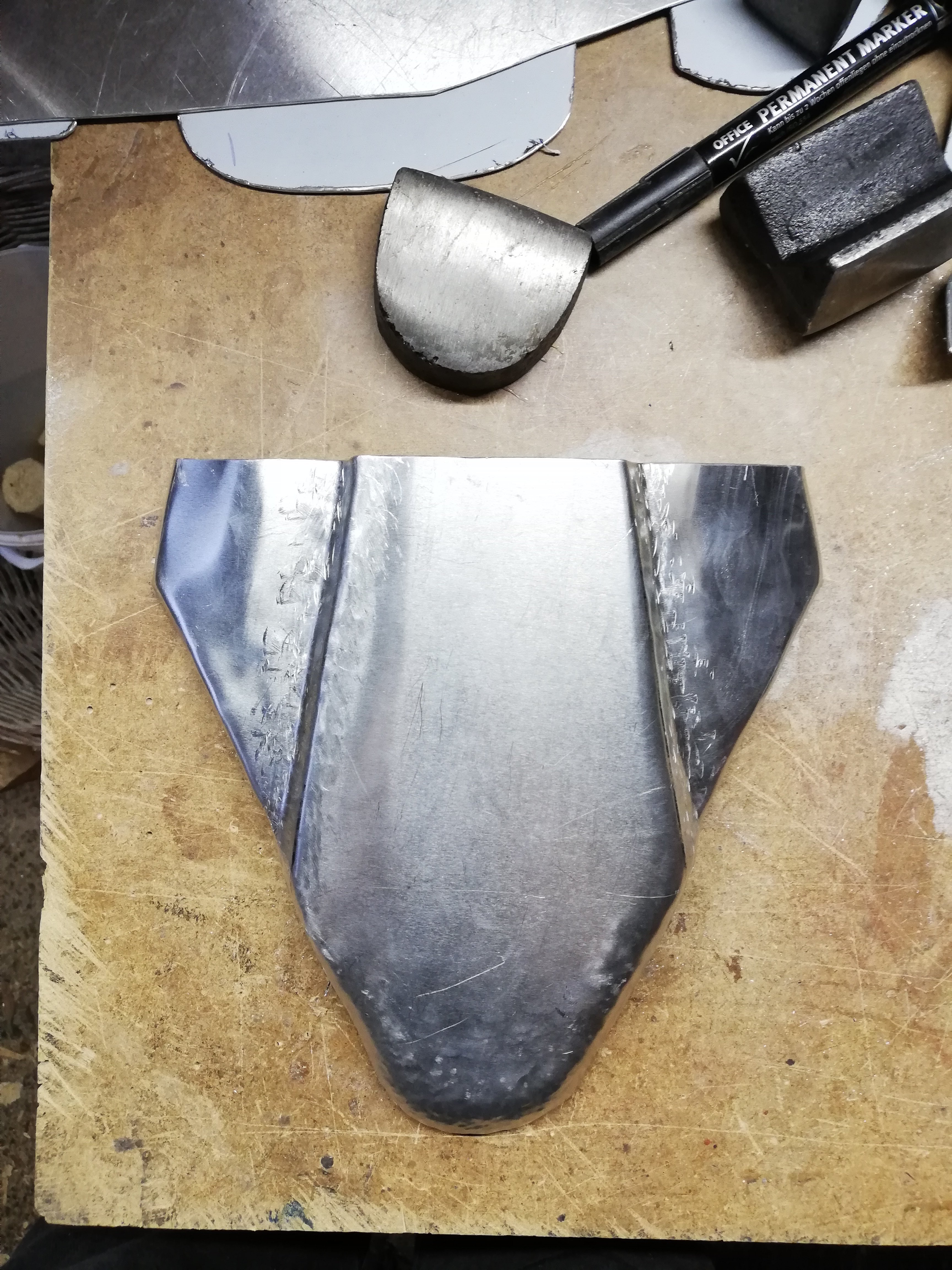

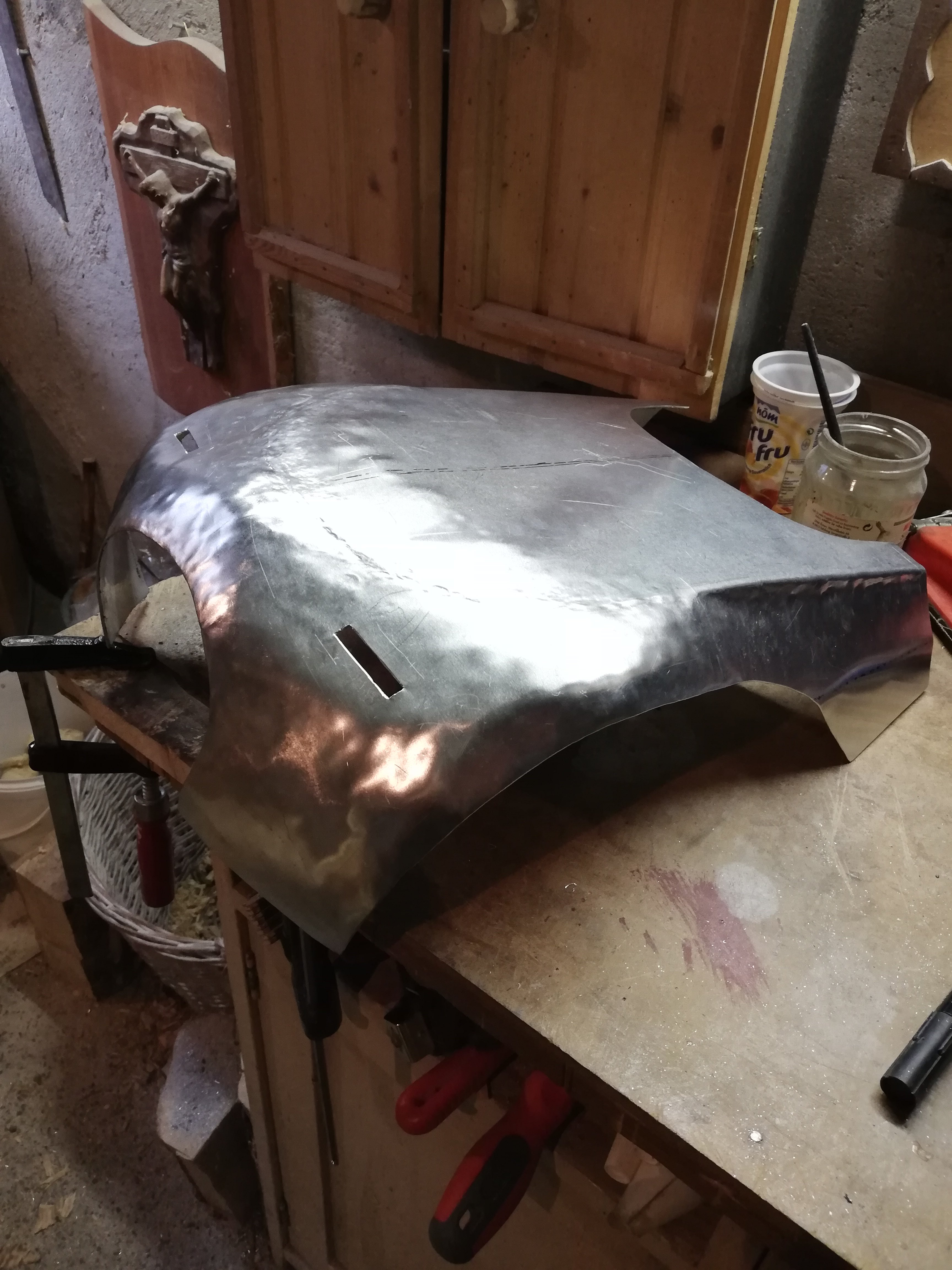

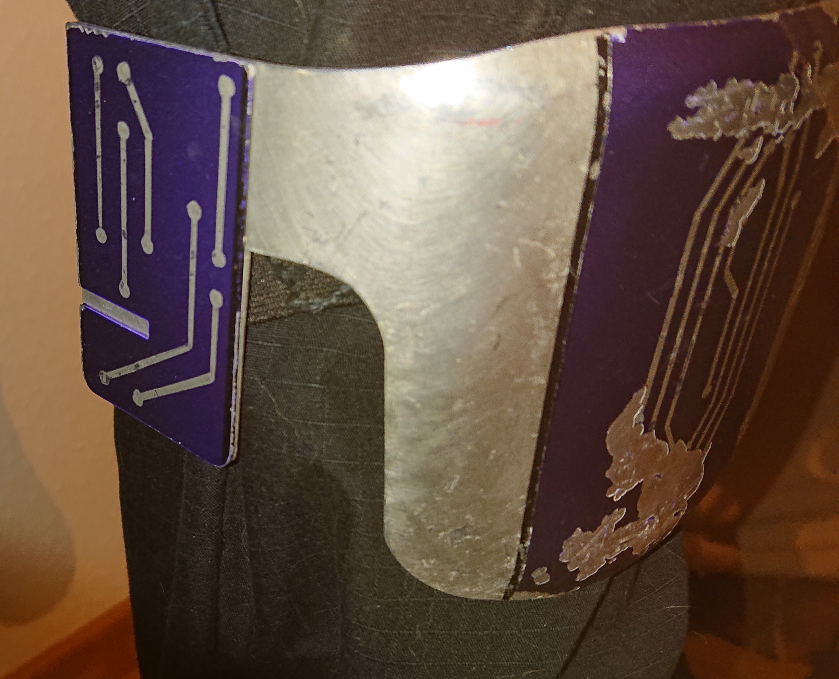

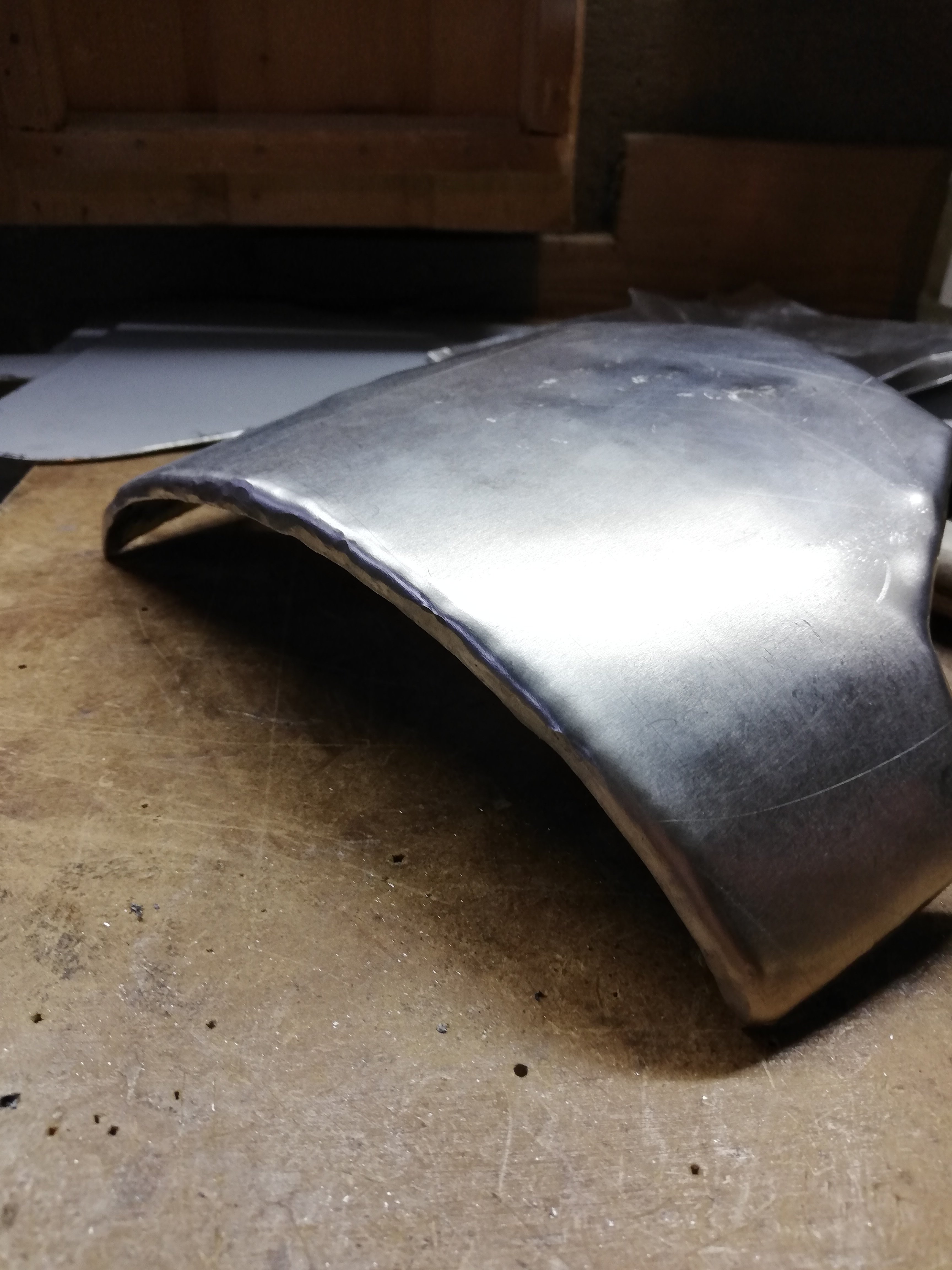

Dann kam das Codpiece dran. Die Dellen unten in der Wölbung werde ich wohl auch nur mit schleifen entfernen können oder? Oben in den Abkantungen habe ich solche Ecken rein gehauen das ich mich fast schäme das Teil überhaupt herzuzeigen. :frown:
Wenn ich es nicht schaffe das ganze Teil neu zu machen werde ich die für den ersten Auftritt irgendwie zu spachteln müssen.
Aber was sagt ihr generell mal zur Form?

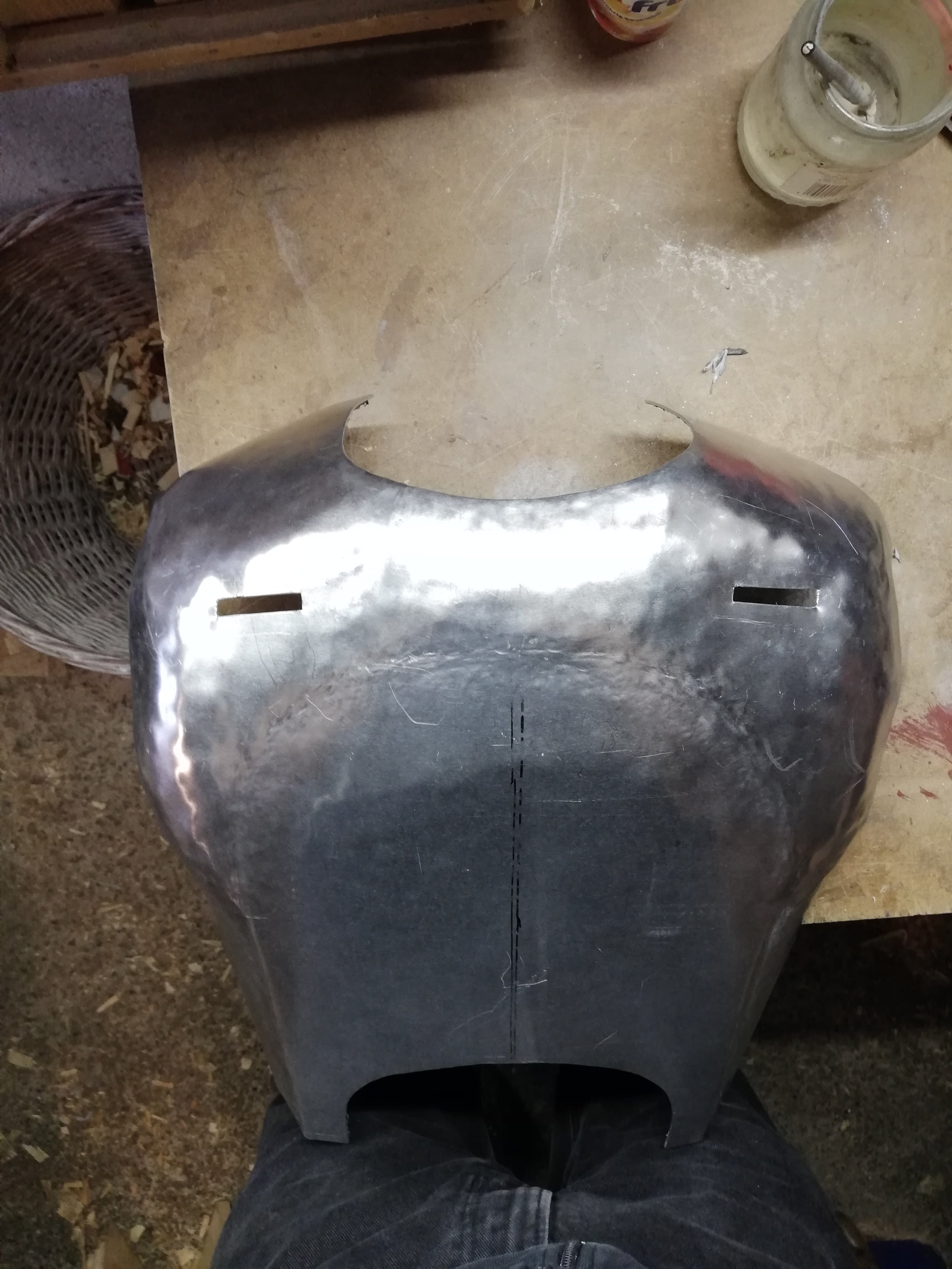

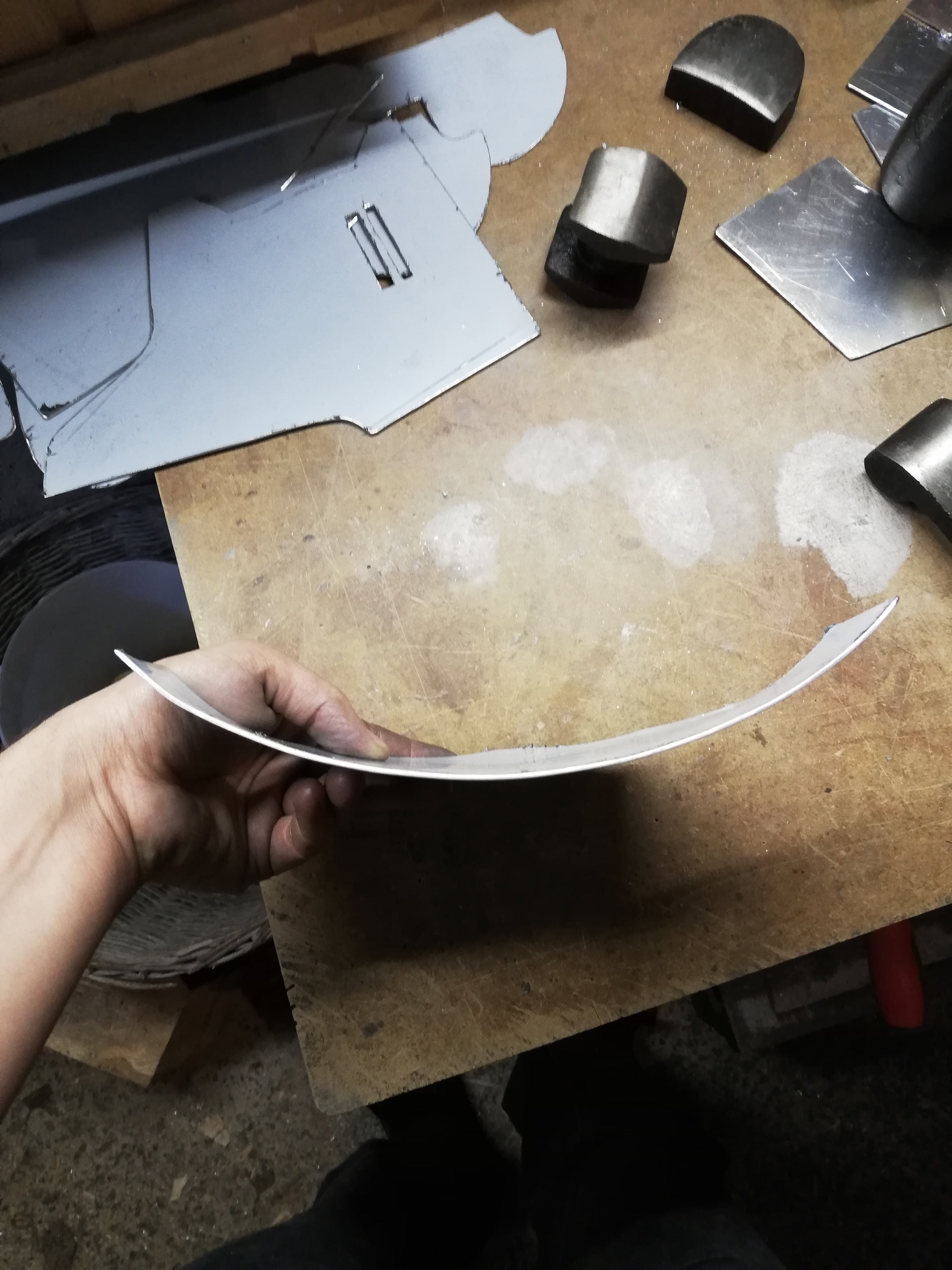

Hab dann auch noch mit der Brust weiter gemacht. Das war schon ziemlich schwierig das symmetrisch hinzubekommen und auch noch richtig abzubiegen das es auch auf meine Brust passt. Jetzt sind sie halbwegs gleich.
Bevor ich hier aber abkante wollte ich euch fragen wie weit die Platten raus gehen? Also wo die oberen Ecken bei der Schulter aufhören. Gleiche Frage gilt für die Kragenplatte. Wo hört die Links und Rechts bei euch auf?
Ich hab die Platten wie nach der zweiten Anprobe schon Links und Rechts je einen cm schmaler gemacht, habe jetzt aber noch die Chance sie leicht zu verschmälern wenn sie noch zu breit sind.

Klar, musst noch ein bisschen glätten, abe ransosnten doch super fortschirtt. Glätten am besten mit nem kleinen Gummihammmer auf einem sehr harten untergrund. für große konvexe fllächen eignet sich z.b. auch eine etwas größere Holzkugel die man einspannen kann. oder so eine Zaunpfahlkugel.
Die extraplättchen an den Knien sind dafür da um die Schlitze abzudecken wo das Gummi durchgezogen wird. :wink:
Schaut gut aus bisher.
In einen Schonhammer oder Kunststoffhammer würde ich an deiner Stelle auf jeden Fall investieren. Damit bekommst du auch glattere Ergebnisse.
Das am Tiefschutz kannst du glätten, indem du den Teil mit der guten seite/Außenseite nach oben auf einen festen runden Gegenstand (ein in den Schraubstock gespannte Holzei, oder diese metallenen Kugeln, die man auf Zaunpfosten Schrauben kann zum Beispiel) legst und mit einem Schichthammer (glatter Hammerkopf) bearbeitest bzw. glättest. Danach braucht man im Idealfall kaum oder gar nicht mehr schleifen.

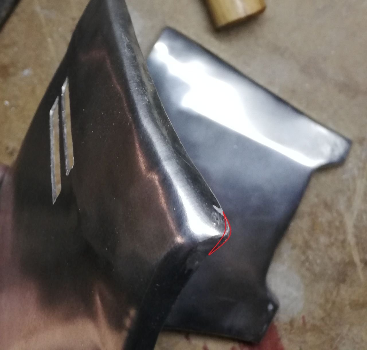

Mein Vater hat noch einen Kunststoffhammer hervor gezaubert und der zahlt sich so richtig aus! Mit dem werden die kanten von Anfang an schön!
Wegen Sprühspachtel muss ich bald mal bestellen damit der auch rechtzeitig ankommt. Geschäfte sind ja alle zu bis keine Ahnung wann…
Sieht gut aus.
Die Ecken kannst du noch ein Stück runterfeilen wenn sie dir zu sehr überstehen. Sind meistens die Ecken die sich als erstes in den Stoff oder Leder einhaken und rumreißen. ^^

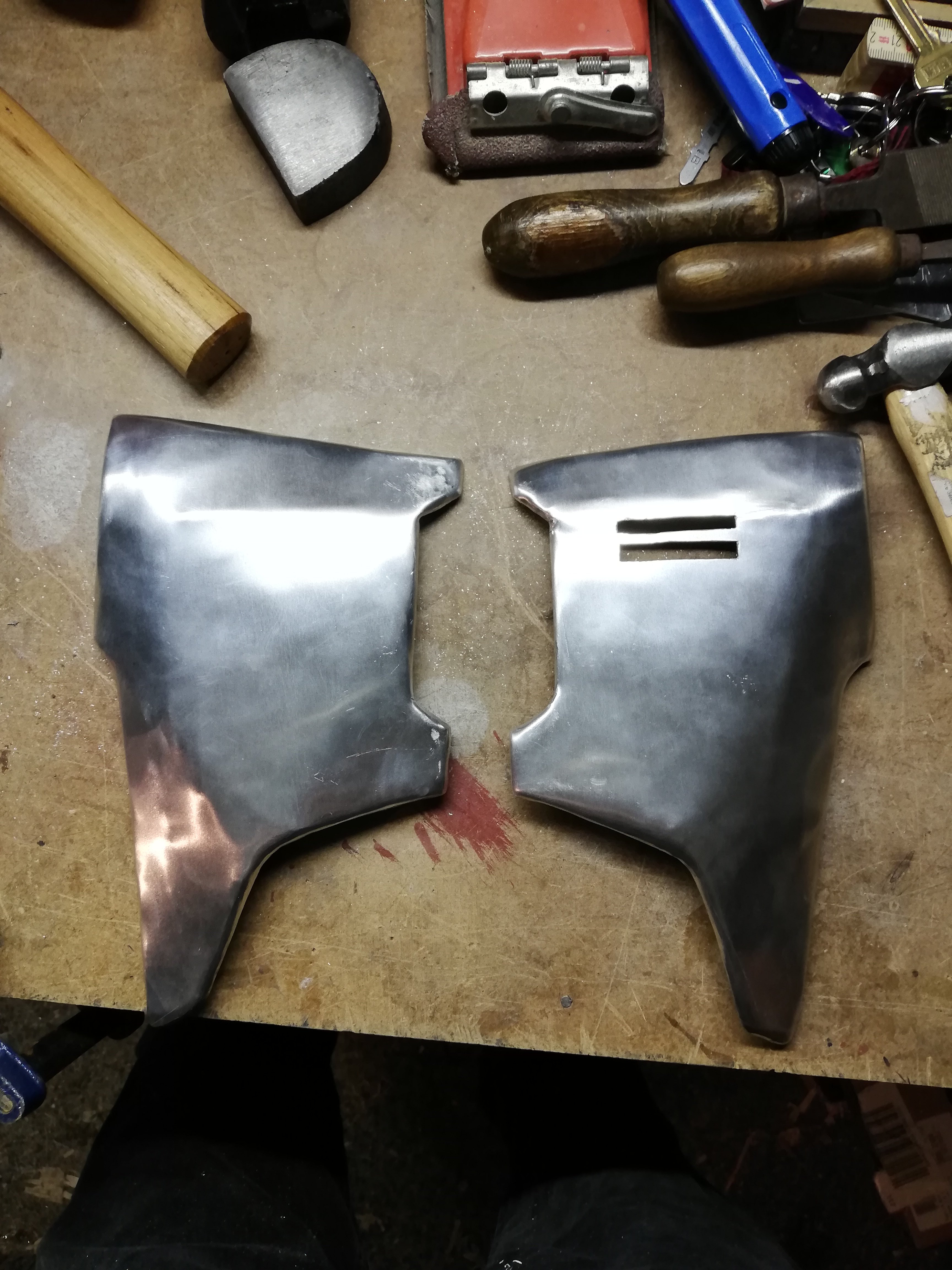

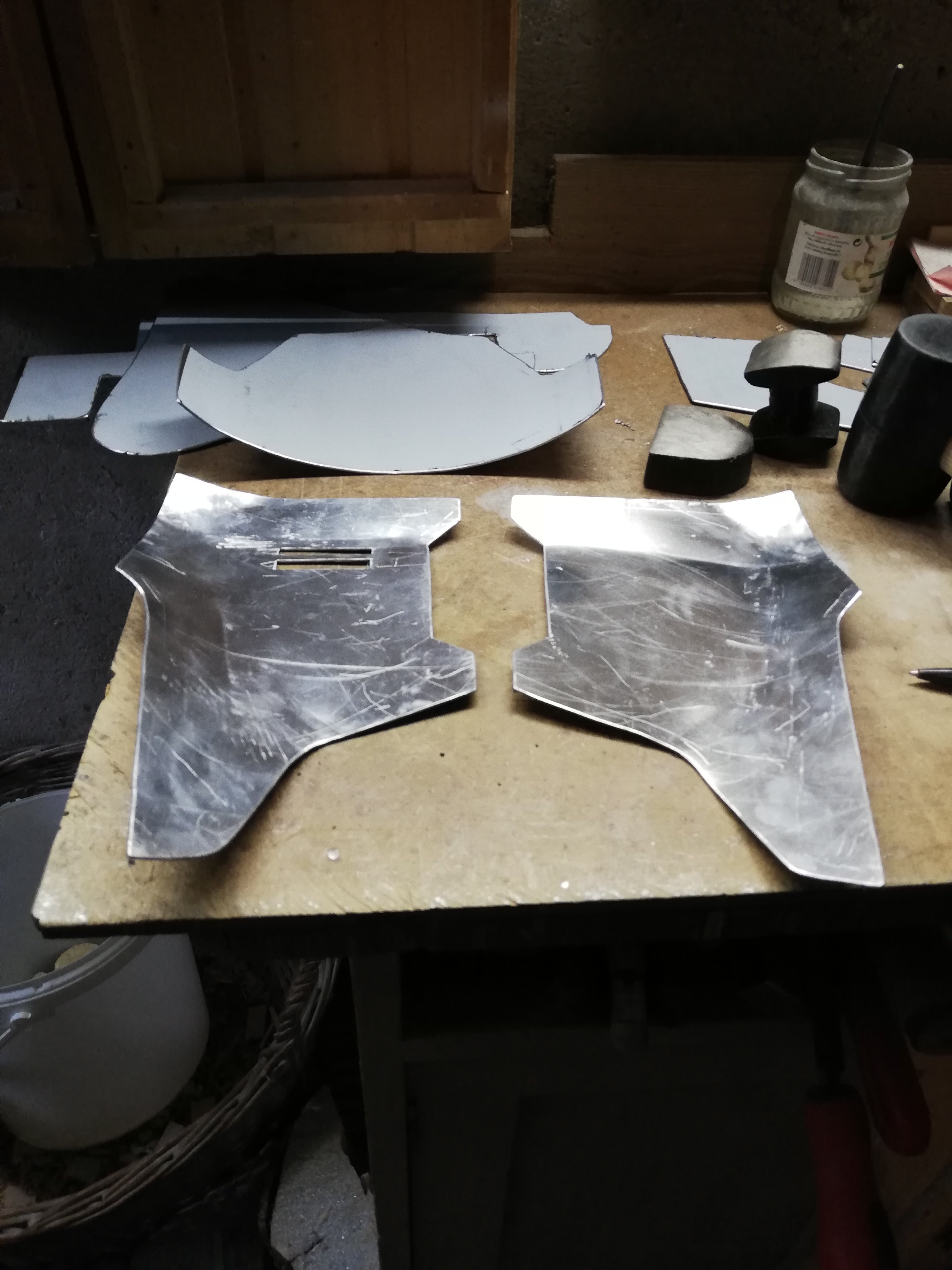

So hab gestern noch sehr an der Rückenplatte verzweifelt.
Hab die Rundung und die Ausschnitte für das jetpack viel zu weit oben gemacht. So wie es auf der Schablone war. Hab ewig versucht das oberste Teil an meinen Rücken anzupassen und hat natürlich nicht funktioniert. Hab dann den Teil der eigentlich gerade bleiben soll wo das jetpack aufliegt wieder raus klopfen müssen. Hab mich dann an dem Foto vom original jango orientiert. Das was ihr auf den Fotos seht ist der kläglich Rettungs Versuch.
Weiteres ist mir aufgefallen das die Flügelchen unten zu lange sind und mir schon fast ins becken sticht. Die muss noch 2 bis 3 cm kürzer. Und der Halsausschnitt ist auch zu eng. Da muss auch noch was weg.
Ich glaub nicht das ich die noch retten kann aber für die Con mitte April muss ich die noch tragbar bekommen weil kein weiteres Material da ist und mit Lieferung sicher zu spät kommt :frowning:
Was sagt ihr dazu?

Doch doch, die ist noch zu retten. EInfach mit der Blechschere den Halsausschnitt wieder öffnen, also Quasi im rechten Winkel zur Rückenfläche einschneiden. Evtl. muss die vordere Kante dann auch noch angepasst werden, damit es zur Kragenplatte passt. Ich hab die das mal eingezeichnet. Rote Linien müssen weg, Gelb evtl. Guck wie es sich mit der Schulternaht der Weste/ eInes T-Shirts sowie mit der Kragenplatte verhält. Die Ausläufer unten: Einfach ab damit. :wink:
Du hast da ne sehr schöne Form reingearbeitet, wäre ne Schande das wegzuhauen. Muss natürlich noch geglättet werde, aber das ist ja klar. :wink:
Edit: Bild vergessen. XD
Was Adenn sagt.
Dazu kann ich nur hinzufügen, dass du die Platte noch etwas schlichten kannst, damit sie nicht so huckelig ist.
Dazu einfach mit der glatten Seite des Hammers drüber gehen.
Die besten Ergebnisse bekommst du wenn du erst mit dem Hammer und einer festen Unterlage am besten Metall arbeitest, danach mit einer Holzunterlage. Am besten wird das ganze, wenn du am Schluss den normalen Schlichthammer durch einen Kupferhammer (fängt bei 26€ an) ersetzt, das muss man aber nicht.
