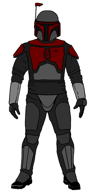

Ich hab mich für den Plattensatz von Jango entschieden.
Bei den Farben habe ich ewig hin und her überlegt. Was mir dann am besten gefallen hat ist die kombination die die Maul Deathwatchler haben. So ungefähr:
Nicht sehr viel Eigenkreativität, ich weiß. Aber was haltet ihr davon?

@ Farbkonzept: ist nicht meins, da die grauen Platten mit den grauen Unterklamotten verschwimmt, ist aber deine Gam und du musst wissen wie du es haben möchtest.

Die Mauldalorians aus TCW mag ich persönlich nicht besonders, aber wenn du dich nur farblich von denen inspirieren lässt, passt das. Wobei ich immer finde, dass das Rot etwas ungleich verteilt ist und so den Oberkörper besonders stark hervorhebt, aber gut.
Für mehr Kontrast wären schwarze Unterklamotten zu grauen Platten ne Idee, dunkelgraue Klamotten gibt’s sowieso kaum, alternativ kannst du auch einige Platten blank lassen und nur ordentlich eindrecken. Als zweite Alternative wären sandfarbene Klamotten möglich, wie man bei der Vorlage sieht, kommt halt auch darauf an, wie eng du dich daran halten willst:

@Farbe: Wie gesagt mir gefallen die Farben am besten. Ich mach keinen 1 zu 1 Mauldalorian. Hab länger über eine Farbkombi nachgedacht aber mir wäre keine gekommen die mir so gefällt das ich die jeden tag anschauen kann. :frowning: Vielleicht werf ich das Farbkonzept nochmal über den Haufen wenn mir ein Geistesblitz kommt.

ja die Farbe ist nur gerade das was mir momentan am besten gefallen hat.
Über die Farbe muss ich auch echt nochmal nachdenken. Schwarz/Rot ist ja auch etwas überpresent.
Muss mir nochmal die Fotos im Forum hier anschauen. Ich will niemanden kopieren.
Wie gesagt, ich hoffe auf einen Geistesblitz^^

Ich mag die maul deathwatch Farben. Ist zwar recht unkreativ das zu übernehmen aber dann auch zu faul zu sein ein 1:1 Canon cosplay zu machen aber hey. Umlackieren kann man immer. XD

Farbe strebe ich ein Anthrazit an.
