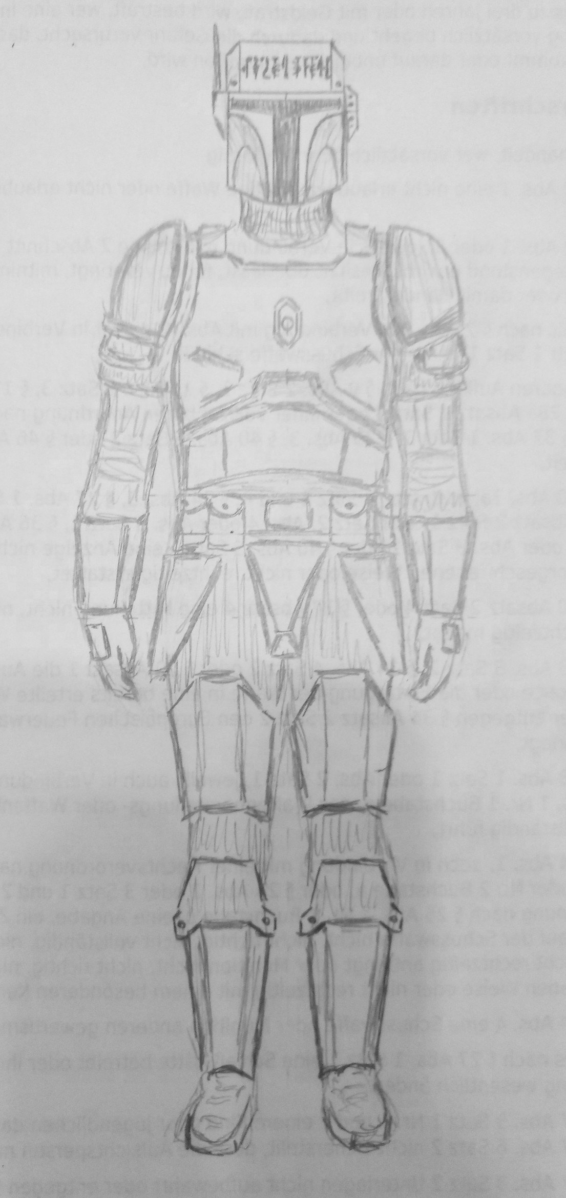

hier stelle ich meine ersten Gedanken zu meinem geplanten Beskar’gam Projekt vor:
Zeitlich bin ich in der post-imperialen Zeit angesiedelt und fungiere in den Kämpfen als Tank.
Meiner Gam dient die von Paz Vizsla als Vorbild:
Hier ist eine schnelle Konzeptzeichnung, die ich gerade angefertigt habe:
Farbschema:
Schwarz - Soft Parts
Anthrazit - Rüstungsplatten
Die Platten, möchte ich in der finalen Version aus VA-Stahl herstellen.
Ich möchte mit den Schuhen und Schienbeinschonern beginnen, da sie mir am leichtesten erscheinen.
Es ist mein erstes Projekt dieser Art.
Jo, wie schon in der Vorstellung gesagt ein ambitioniertes Projekt. ^^
Anthrazit auf schwarz geeeeeht. Aber ich finds ziemlich langweilig ehrlich gesagt. Wenn du schon Stahl nimmst, lass ihn blank. ^^ sieht geiler aus. Und bei uns wird sowieso alles eingedreckt und wirkt dadurch dunkler. Aber bevor du dir zu viele Gedanken um die Farben machst müssen erstmal die Platten gebaut werden. Bei nem Standard jango geht das fix, aber hier brauchen wir schon etwas mehr Planung. Und während der bauphase werden die darben eh mehrmals über den Haufen geworfen und neu verteilt.

Wer sich fragt, was das Ding oben am Helm seien soll:
Eine Art Blast shield. Zusätzliche Panzerung für den Frontalangriff.
Es steht dort Ne’tra kyr’am.
Es soll meinen Kampf-Namen darstellen. Ich hoffe ich habe Black Death richtig übersetzt.
Außerdem sind die Knieschoner an den Schienbeinschonern montiert, da ich Knieschoner total unbequem finde. So sollte es eigentlich die Bewegungsfreiheit nicht einschränken.

@Knieschoner: macht bei dem Design der Platten diesmal sinn. musst nur drauf achten das der Trichter an der Wade gescheit aufliegt und gepolstert ist damit das ganze Gewicht nicht auf deinen Fuß drückt (an der stelle hat dein Stiefel keine Stahlkappe mehr ^^ )
Klingt bis jetzt ganz gut aus.
Das Blastshield sieht bis jetzt nach Krankenschwestern-Haube aus, das sollte man am besten an die Kuppel anpassen.
Den Namen würde ich nicht aufs Blastshield Lackieren eher an eine Schulter.
Ich denke, du bist dir bewusst, dass die Rüstung aus VA etwas schwerer wird?
Siehe meine Gam, sie besteht aus 1-1,5mm V2A und liegt bei netten 40kg, wobei Rücken und Torso Platten noch aus 1mm Alu ist (Platten aus V2A liegen schon fertig geschnitten herum)
Ja, das Blast shield gefällt mir auf der Zeichnung auch nicht…

Ansonsten wollte ich max. 1mm dickes Blech nutzen und damit es dicker aussieht, noch die Seiten abknicken. Damit mehr Stabilität entsteht, überlege ich mit Hartschaum die Platten von Innen auszupolstern.
Das Gewicht ist nicht ohne, aber da es hoffentlich gut am Körper verteilt anliegt, sollte es eigentlich gehen.
Ich werde auch kein Jatpack mit mir rumschleppen… Hatte an ein kleines Powerpack gedacht, welches dann die komplette Gam mit Strom versorgen soll.
Nicht Hartschaum das bricht ^^ Gibt selbstklebendes EVA oder Moosgummi von 3mm bis 10mm. manche leute machen daraus Kostüme mit Latexfarbe. Wir benutzen sie lieber um die Rückseite der Platten aus dem von dir genannten Grund auszupolstern. Außerdem kann so die Platte besser über das Unterzeug rutschen ohne den stoff oder Leder aufzureißen.
bei Stahl könntest du statt schräg abknicken auch entlang des randes tatsächlich um 90° abknicken, an den Ecken ausklinken und sie zusammenschweißen. So das du 5-10mm dick gehen kannst wenn du willst. XD
