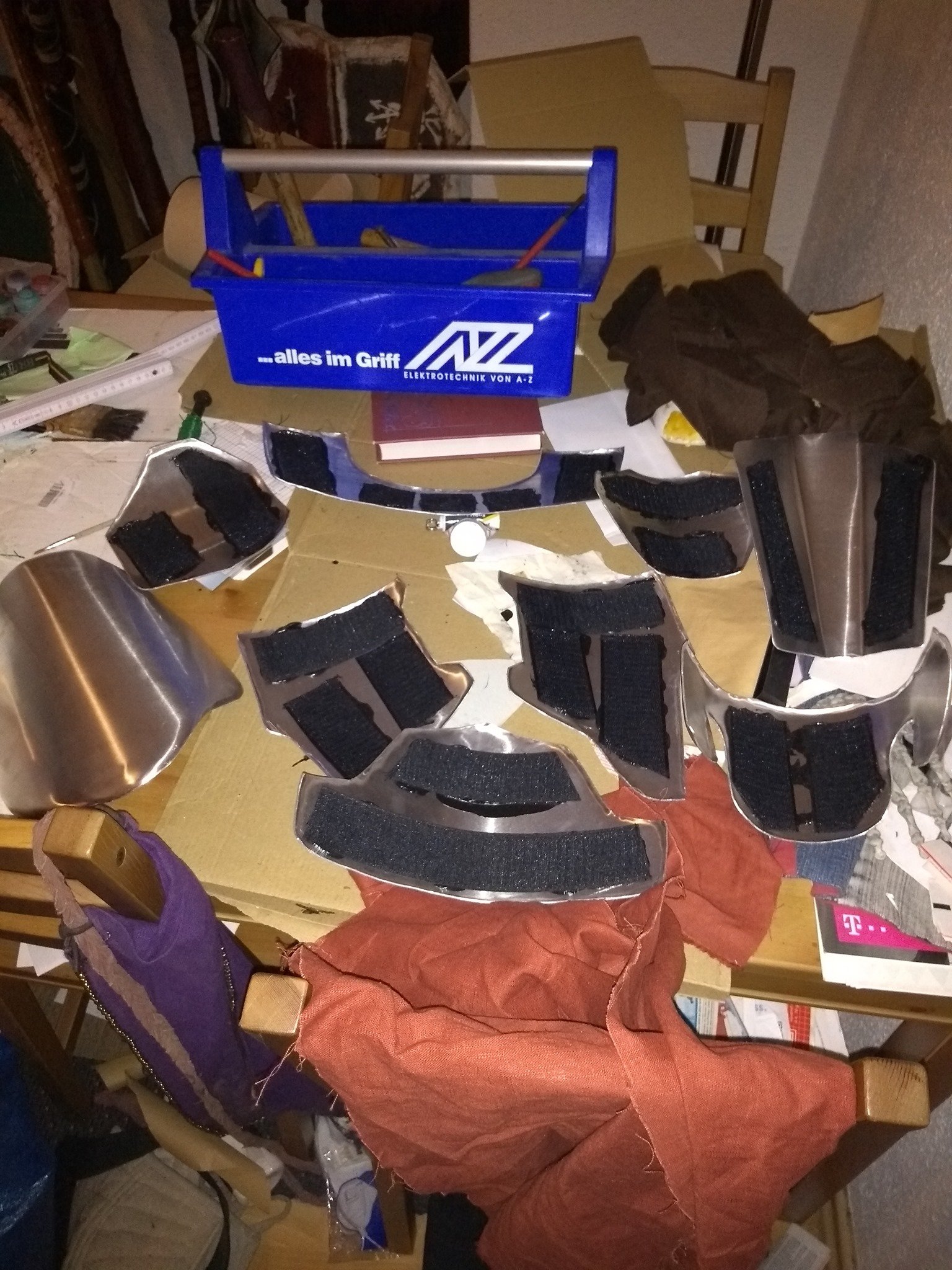

langsam gibs bei mir erste Ergebnisse. Die Experimente mit Klett waren zufriedenstellend. Ich habe aber festgestellt das ich doch eher eine Kartusche Kleber und keine Tube hätte bestellen sollen… naja Details.

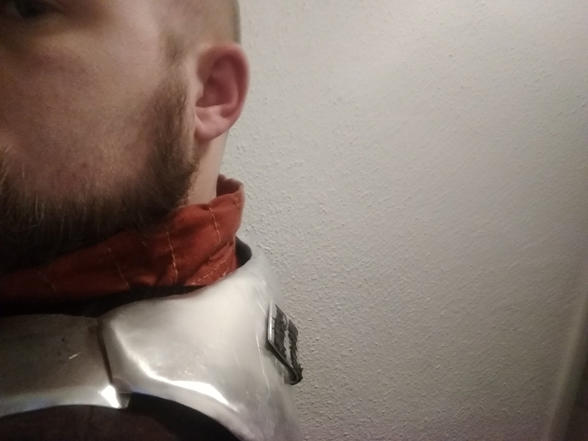

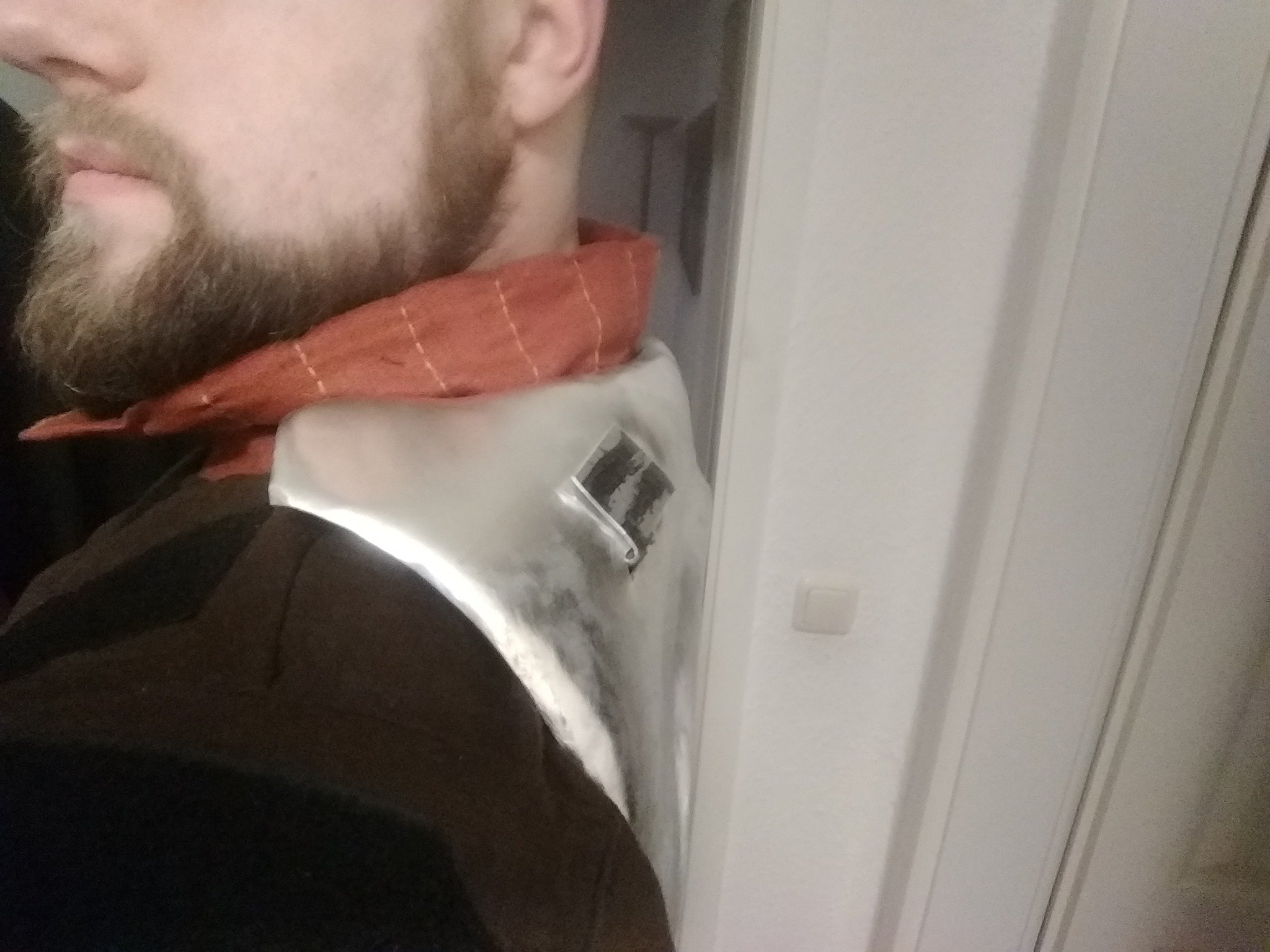

Ist es eigentlich normal, das die Kragenplatte immer im Weg ist, sobald man die Arme höher als die Schultern heben will? Oder ist mein Kragen etwas zu groß geraten?
Minimale Einschränkungen durch die Kragen Platte hat man immer, aber könnte tatsächlich sein, dass die bei dir doch etwas zu weit geraten ist. Probier mal über einen längeren Zeitraum damit rumzulaufen und so Kram zu machen wie Sachen vom Tisch und Boden aufheben, Blaster aus der Tasche ziehen etc.

Ja, stimmt schon Rüstung schränkt ein, das kenn ich ja vom Larp. Und an und für sich gehts, also solange ich keine Klimpzüge oder Leiter hochklettern muss…
Wobei ich sie vielleicht schon noch anpassen müsste, damit sie mit der Rückenplatte zusammen passt.
Ist normal, was meinst du warum sie bei dem neuen Platten Design in der Serie die Kragenplatte komplett weggelassen haben? Man könnte sonst kaum Stunts mit vielen Sprüngen und dynamischen Kampfbewegungen machen ohne sie ständig zu brechen oder die Stuntleute durch sie einem Verletzungsrisiko auszusetzen. XD

@Kartusche: Jein, bei der Kartusche ist zwar mehr drin aber mir sind schonmal 2 Kartuschen komplett ausgehärtet weil die Teile nicht ganz so hermetisch sind sobald sie angebrochen sind wie die Tuben - und beidseitig innen aushärten. Bei den Tuben verstopft sich zwar auch die Öffnung vorne, diese kann man aber mit ner schraube zur seite schieben um an den Kleber zu kommen → oder zur not die Tube hinten mit der schere aufschneiden (statt mit der Säge - wie ichs bei der Kartusche machen musste) Unterm Strich geht weniger Material verloren wenn man den nicht komplett verbraucht ^^

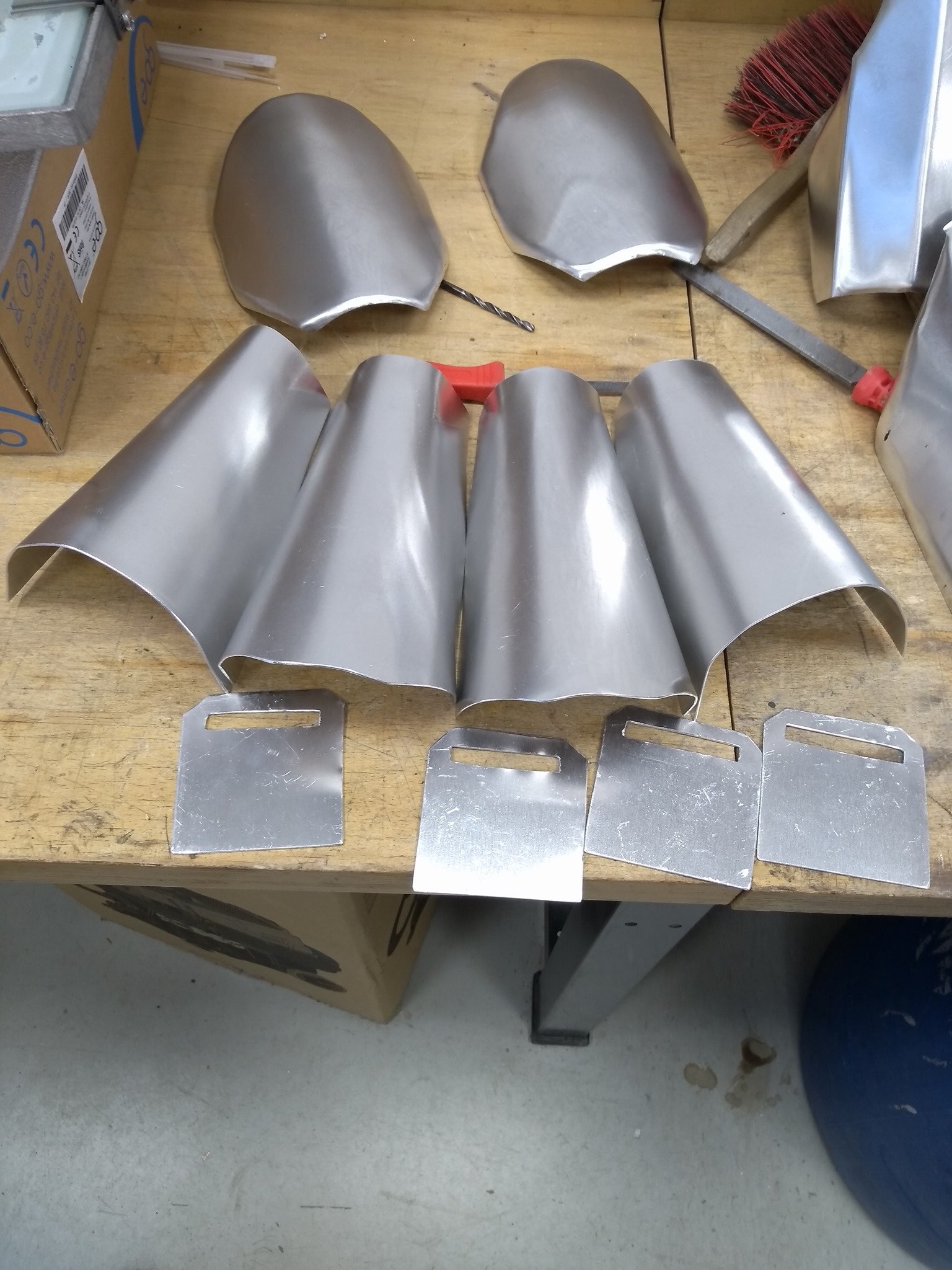

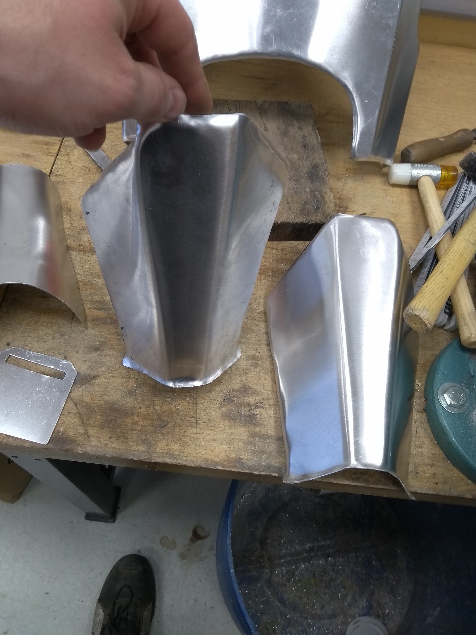

Wieder ein bisschen was geschafft. Oberarmplatten und Gaunts angefangen. Ösen für die Rückenplatte gemacht.
Und ein bisschen an der Rückenplatte verzweifelt. Irgendwann hatte ich den dreh raus, aber ich habe die Beulen nicht raus bekommen… und dann waren da immer mehr Beulen und ich habe nur noch Beulen gesehen…
Und dann ist mri eingefallen das man die Beulen auch wegspachteln könnte.

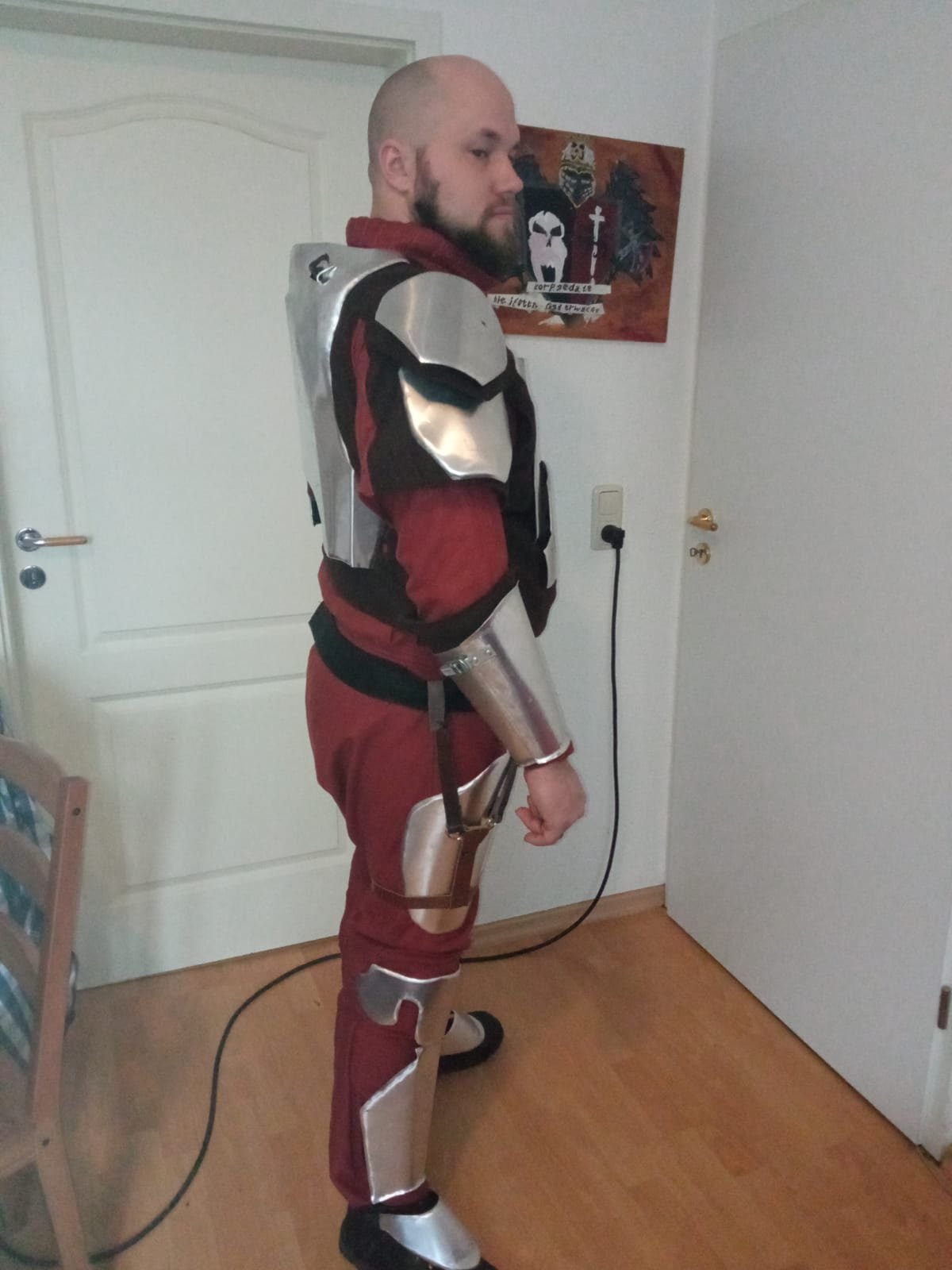

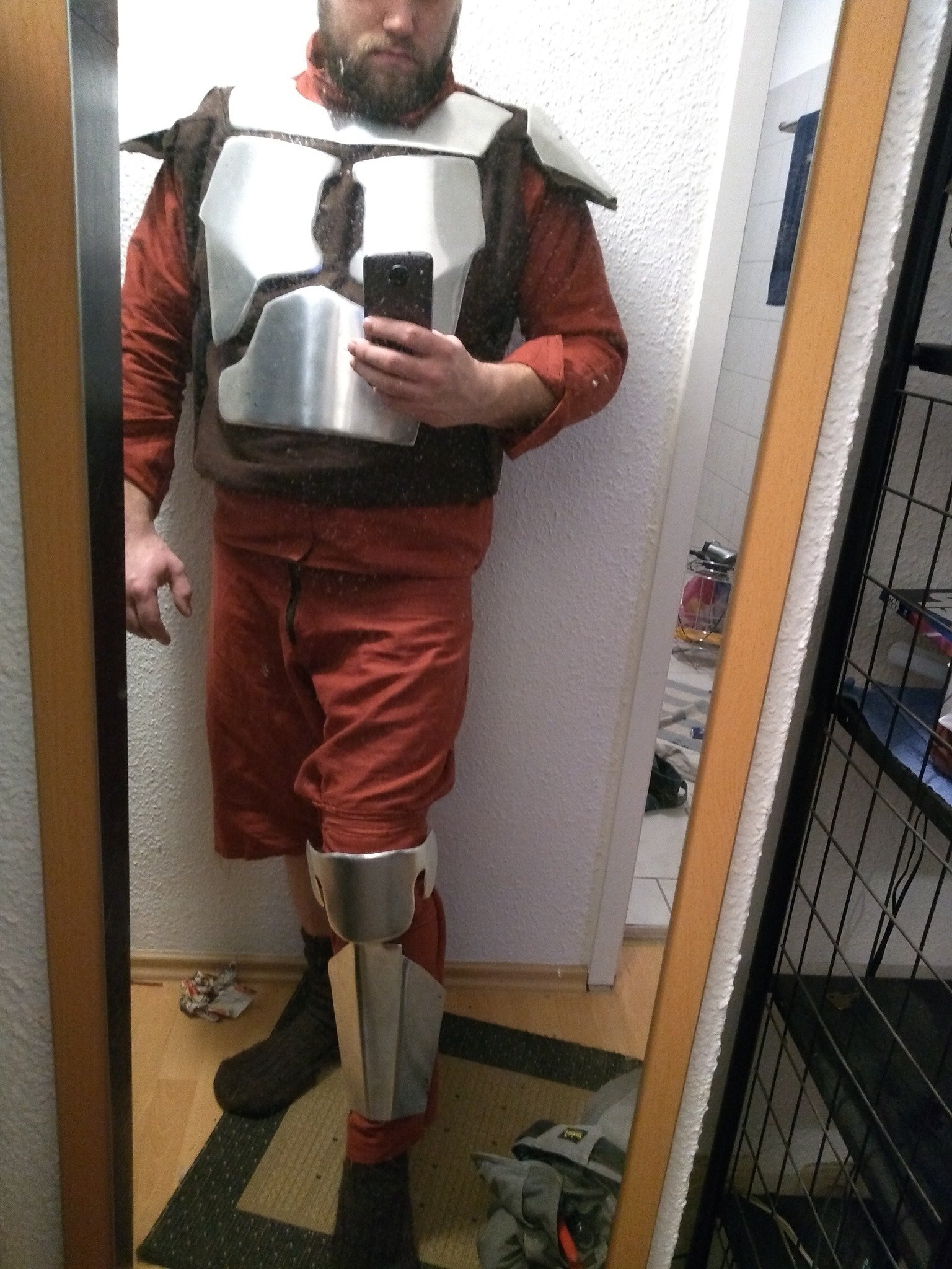

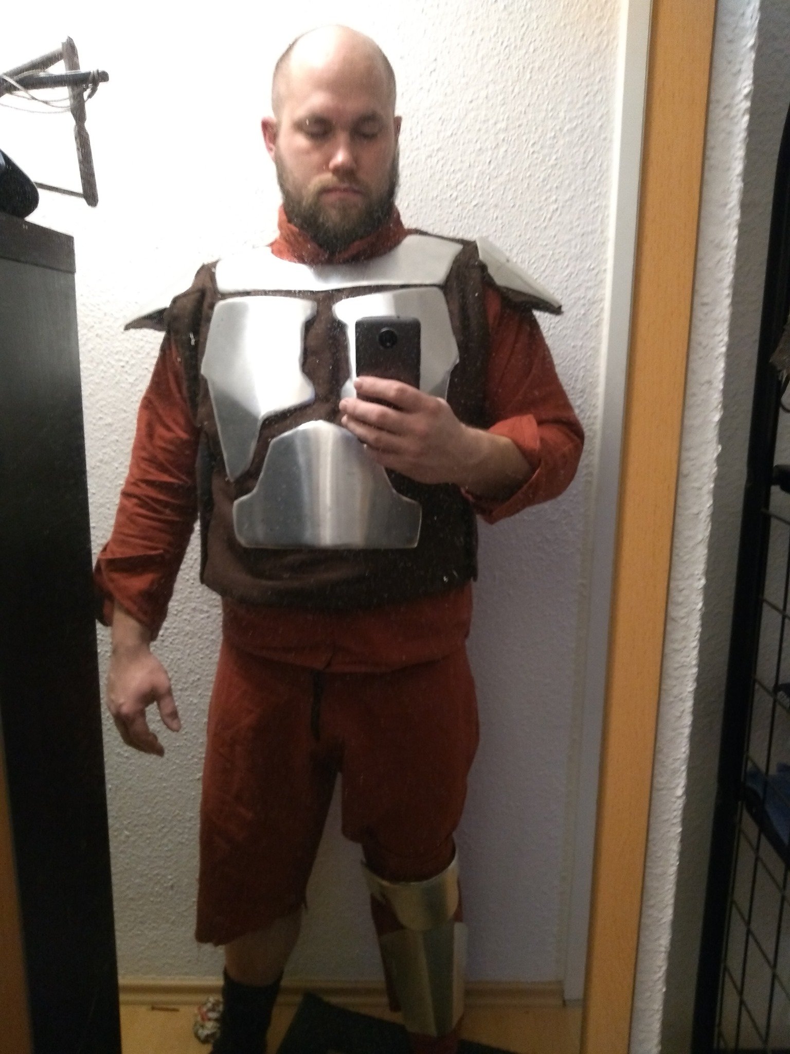

Wieder ein bisschen vorangekommen. Alle Platten hängen am Körper. Nun noch etwas Feintuning an den Kanten und kommt Farbe drauf.
Bei den Oberschenkel muss ich nochmal gucken, die stehen oben vom Körper ab.
Bei den Spannplatten muss ich noch über die Befestigung nachdenken. Da denke ich drüber nach die auf ne Schweizer Armee Gamasche auf zu nieten.

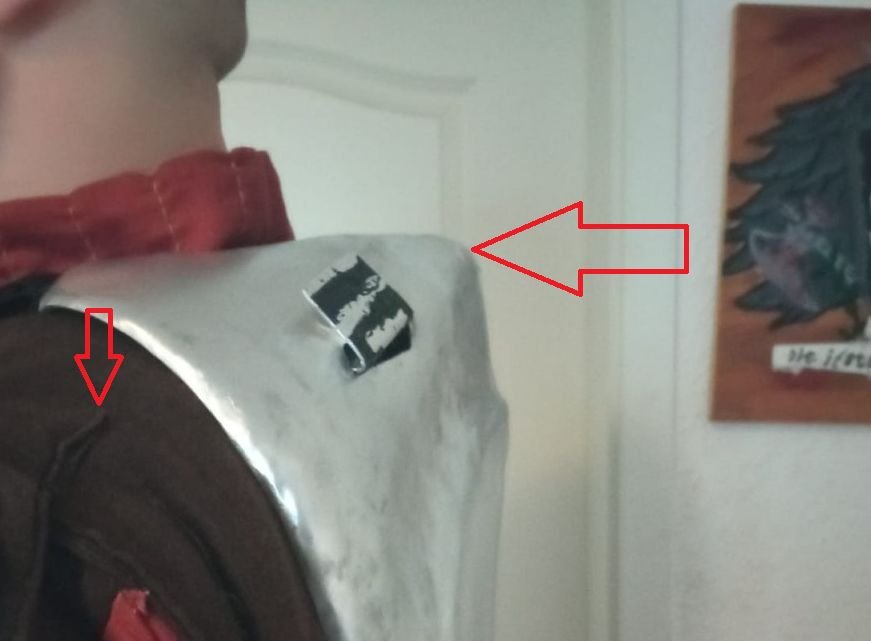

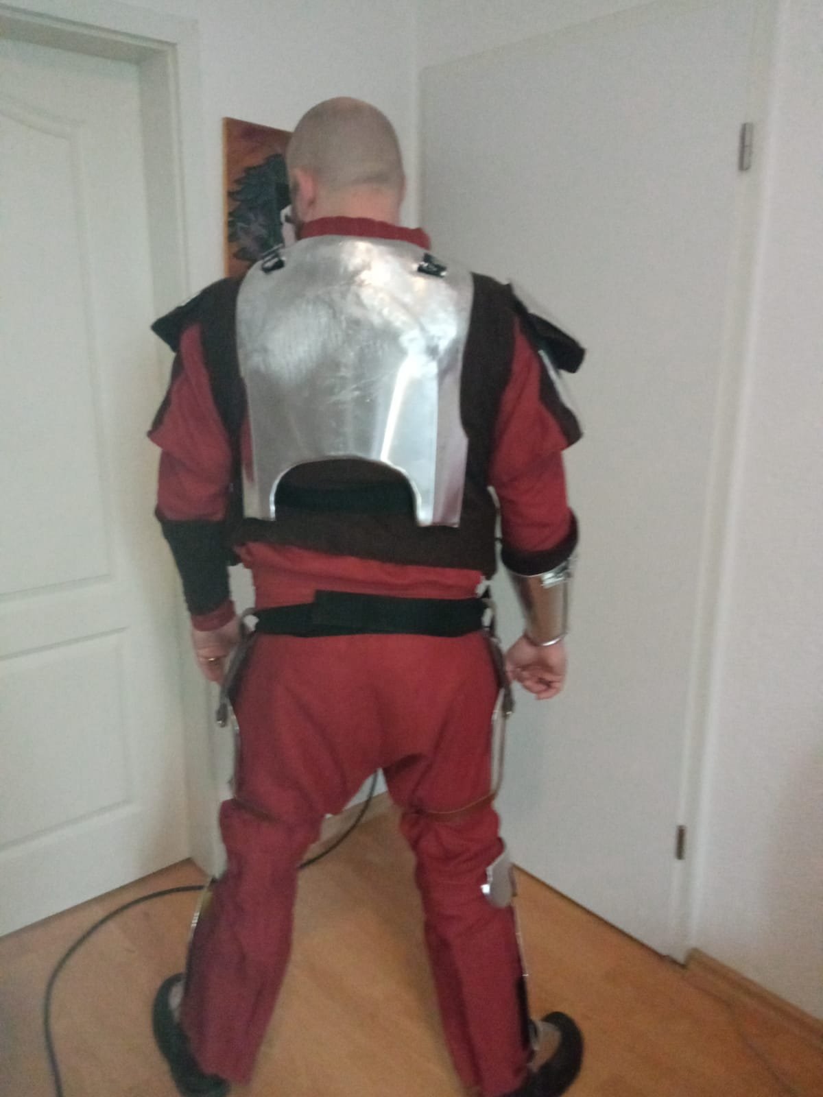

Beim Rücken ist irgendwas schief gegangen, da steht der Nacken ab so das ich da eine. Buckel habe. Ansonsten passt die Rückenplatte. Ich glaube, ich werde es so lassen, bzw krieg ich es nicht weg. Das werde ich wohl irgendwie ins Design übernehmen.

Ah, es kommt alles zusammen. Das Rückenproblem hab ich auch . man braucht da irgendwie im oberen Viertel wohl einer stärkere Rundung nach vorne. Kannst du evtl. Später noch mal austauschen.
Mit den schwarzen Gurten zwischen den braunen Sachen ist jetzt nicht so meins. Und du hast das gleiche problem wie viele andere von uns, dass der Gürtel runter rutscht. Du kannst da z.b. Ösen an die innenseite der Weste anbrigen wo du den Gürtel dann einhakst.
Die Anpassung der Kragenplatte gefällt mir persönlich gar nicht. Vor allem weil da noch die schwarzen Klett flächen drunter her gucken. Und ein Hosenträger für die Buxe wäre auch ratsam. :wink:
Also ist schon alles ziemlich solide, abe rauch noch gut zu tun.
Die schwarzen Gurte wird man am Ende nicht mehr sehen. Im Halsbereich wird die Weste noch etwas enger gemacht und unten am Rücken wird der noch geteilt. Die Klettreste im Halsbreich muss ich noch umsetzen, hab ich versäumt…
Das ist bisher nur ein Platzhalter Gurt, aber was in Richtung Hosenträger ist ja schon in Planung.
Kragenplatte würde ich ernstmal so lassen, die zu ersetzen ist ja kein großer Akt.

Puh, da kommt jetzt erstmal Kritik.
Erstmal das weniger kritische.
Hosenbeine: Kennst du noch die Hosengummis vom Bund die man im Saum des Hosenbeins einfaltet? Die sorgen auch bei der Beskar damit der Hosensaum profesioneller sitzt.
Die Oberschenkel der Jango Variante sollten frontal nach vorne ausgerichtet sein.
Mach dir auch eine Halterung für den Gurt der die Oberschenkel, Holster und Codpiece trägt. Am besten Schlaufen oder haken an der Weste damit das ganze Zeug beim gehen nicht runterrutscht und den Sitz vom Unteranzug verzieht.
Spannplatten: Gibt viele Optionen. Bei meinem Mereel hab ich zwei Gummibänder angebracht die einmal unter der Sohle und einmal über die Ferse gehen um die Platte einfach über den Schuh zu spannen. Du könntest auch eine Schlaufe mit Klett anfertigen die durch die Schnürung des Stiefels
gefädelt wird (wie die schnellverschlüsse bei feuerwehrsteifeln) und das gegenstück vom Klett auf der Platte. Oder direkt auf die Stiefel festbolzen
Da du auch so bauchig bist wie die meisten von uns - mich eingeschlossen. Denk einfach dran dir zum kaschieren des Bauchs einen guten Schnurrgurt (reiterbedarf) zu besorgen und ne solide Klickschließe dran machen um auf Spannung zu schließen. Die Splischu drückt da oben extrem auf, also muss man dafür sorgen das es ab unterhalb der taile noch breiter wird um die optik wieder gerade zu biegen.
Ein Kama und fette Holster sind da schon ein guter Ansatz.
Stand: Ich nehme an du hast auch Knicksenkfüße? Gewöhn dir an - wenn eine Kamera auf dich gerichtet ist - deine Füße nach vorne auszurichten und beug die Knie leicht. Auch hilft es das Becken nach vorne zu schieben. Als würdest du auf Dicke hose machen. Das gibt nen aufrechten aber entspannten Stand und man sieht auf den Con-fotos immer gut aus.

@Kragenplatte: Ich weiß du hast dich vorher um das abheben der Kragenplatte beschwert aber deine Lösung sie abzuschneiden sieht gelinde gesagt, ziemlich dämlich aus. Weil sich so die außenkontur die das Brustplatten Set nimmt aufgebrochen wird. Man sieht oft andere Mando-cosplayer die eine zu kleine Kragenplatte haben (weil falsche Größe) und dann die Brustplatte an der Ausenseite darauf hin zuschneiden (ugs. der “Man-boob cut” weil man den oft auf deutlich fülligeren Amerikanern sieht). Ich erwähn das nur im vorfeld damit du nicht auf die idee kommst mit der blechschere an der brust rumzuschneiden. Würde da lieber ne neue Kragenplatte sehen
und @Rückenplatte… was hast du da im Nacken gemacht? :astonished:
Ich kopiere mal den Schlachtplan aus nem älteren Beitrag:
Möglichkeiten die Rückenplatte zu retten.
A: Holzhammermethode
beim Großen Pfeil in der mitte oben Kraft ausüben damit der obere Rand des Kragens auch wirklich zu deinem Hals ausrichtet und diese rundung oben bekommt. Die beiden Flanken werden dadurch wieder nach außen driften und müssen hier korrigiert werden.
B: Schritt nach Vorne
Wie erwähnt hatten auch die Leute in der Serie das Problem mit dem Kragen. Ihre Lösung war das Design so abzuändern das die ganze Sektion oben rum weiter zerklüftet wird indem die Rückenplatte an der kritischen Stelle abgeschnitten ist und der Teil zusammen mit dem Kragen durch breite einzelne Streifen links und rechts über den Trapezius gelößt wird. Bo-Katan hatte sogar ne custom trap-platte dafür.
Hmm :thinking: Variante B wäre ne Idee. Wobei das eher nur ne vorderen Kragen betrifft. Könnte ich mir aber gut vorstellen. Eventuell in der Mitte davon noch die Mitte der Kragenplatte. :thinking:
Allerdings würde ich dann Alt und Neu mixen…
Bilder vom neuen Rücken konnte ich erstmal nicht finden. Da ist immer ein Jetpack im Weg.
Also werde ich wohl nicht drum rum kommen den Rücken nochmal anzugehen… :embarrassed:
Die haben einfach die Rückenplatte klein genug gemacht um sie “vom Jetpack zu verdecken” bzw bei einigen der Mando-Komparsen garnicht erst ranzumachen und nur das Jetpack anzuklatschen. :smiley:
Alt und Neu mixen tut jetzt nicht wirklich nen Abruch. Wir sind nicht die Mercs wo man auf 10+ Jahre alte “Kostümrichtlinien” pocht die sich mal wer ausgedacht hat um nen Grund zu haben in nem Verein durch nach unten zu treten sich in ne Machtposition rein zu versetzen weil man Komplexe hat. :laughing:
Sachen die zeitlich nicht so weit auseinander liegen kann man schon zusammen mischen.
Die Propmaker in der Serie haben sich bereits in der ersten Staffel 4 neue Plattenmuster aus den Fingern gesogen und noch in der 2. Staffel eins hinzugefügt. Abgesehen davon das Boba Fett’s klassische Platte auch noch weiter im Einsatz bleibt.
In TCW und Rebels kamen auch nochmal zusammengerechnet 10-11 neue Plattenmuster/Desings dazu, darunter auch schon diese Trapeziusplatten bei Bo-Katan z.B.
Chronologisch eingeordnet wäre das klassische Jango Muster Pre-Klonkrieg und das aktuelle von Din Djarin Post-Imperial. Und gemessen an der Geschichte mit dem letzten Bürgerkrieg auf Mandalor, der imperialen Besetzung des mand. Sektors und dem Raubbau an Beskar ist in den 30 Jahren zwischen Episode 2 und The Mandalorian eine starke Verknappung an Beskar für das Volk entstanden.
Wenn du also ne mögliche Erklärung brauchst: Kragenplatte zerstört worden-> Musste nen Ersatzfinden und von der Platte war nicht genug übrig um sie komplett zu rekonstruieren. Und der Schmied sagte “Probieren Sie doch mal etwas neues.”
Diese cleveren Schlawiner :laughing: wahrscheinlich hat Mando genau deshalb nen Umhang :grin:
Gut dann werde ich mal Variante A probiere und danach B hinzufügen.
Danke fürs Feedback.

Habe die Rückenplatte in Form gekriegt. Ich hatte die Armöffnungen zu weit nach innen gebogen, wodurch sich ein Hohlraum gebildet hatte. Nun ist der Nacken so gut wie im Nacken.

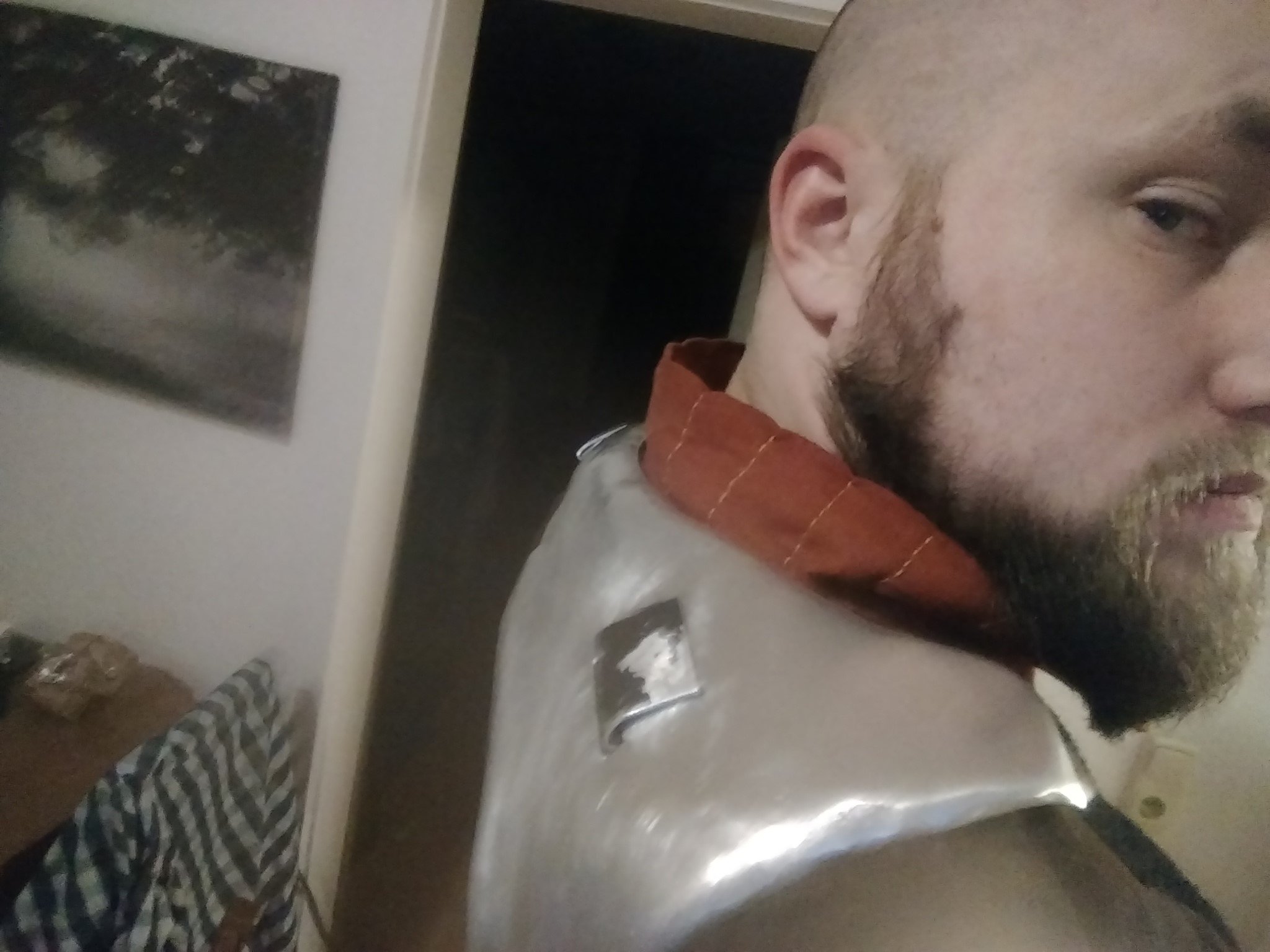

Ich habe mal mit dem Kragen experimentiert und da mal zwei Streifen hinzugefügt. Ich finde das Ergebnis nicht übel. Ich müsste nur den Übergang Rücken und Kragen anpassen. Und das Klett muss ich noch anpassen.
Schaut schon mal deutlich besser aus.
Ich finde die Kragensituation durch die Teilung solide gelöst, das mit dem Klett hast du ja selber schon gesagt.
Die Rückenplatte scheint ja mittlerweile auch gut anzuliegen. Nur mal so ne Frage, hab in den vorherigen Posts nix dazu gefunden, aber was sind das eil für Laschen an denen du die Rückenplatte einhängst? Die sollte doch eigl auch einfach mit Klett halten? Finde ich persönlich optisch nicht so schick.
Was den Übergang von Kragen zu Rücken angeht:
Option 1: Stumpf stoßen, dazu eine von beiden oder beide Platten etwas kürzen und leicht abkanten, so das du nen kleinen Spalt zwischen den Platten hast.
Option 2: Du falltest die Kante der Rückenplatte, die du schon leicht nach unten umgedengelt hats einfach um 180 Grad um. kannst evtl nen Stückle Draht mit einwickeln, so kannst du an der Kante noch zusätzliche Stärke simulieren. Durch die Faltung hättest du ne stumpfe Kante, die die untere Platte nicht aufreibt.
Option 3: Du lässt es so.
Generell noch n Tipp: auf dem untersten Bild sieht es so aus , als ob die Ecke der Rückenplatte sehr spitz ist. So was willst du vermeiden, in dem du solche Ecken mit der feile leicht abrundest, weil es dir sonst den Stoff oder eine drunterliegende Platte aufribbln könnte.
