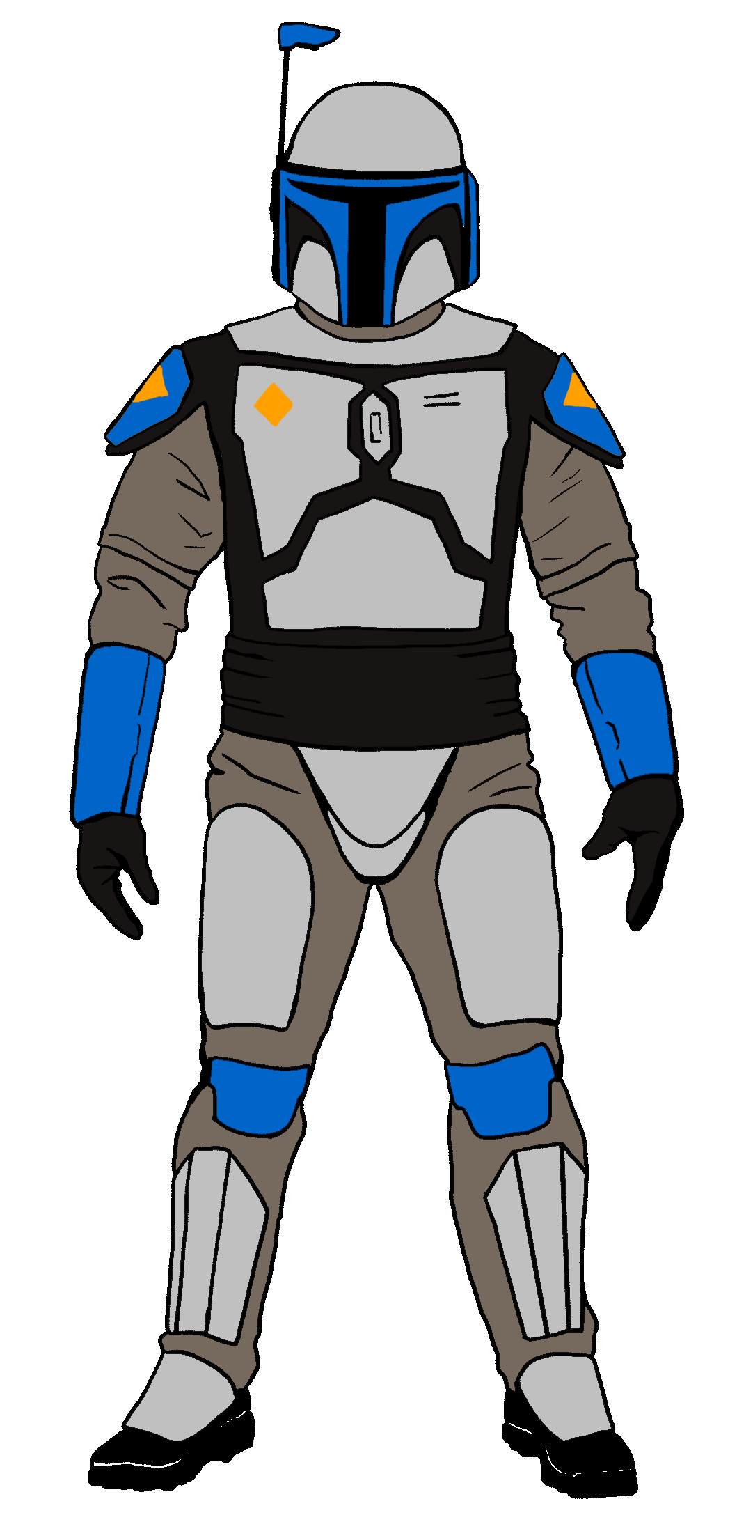

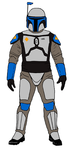

Roh Vorstellung der ersten Rüstung von bobo1983
Meine erste Rüstung soll aus Alu sein und nur ein paar Teil davon soll in blau lackiert werden . Auf der Brust soll ein Clan Zeichen drauf kommen .
Das Alu soll 2 mm dick sein , und die Einzelteile sollen beweglich bleiben , also mit Nieten und Lederbänder verbinden . Unter der Rüstung soll ein brauner enganliegende zwei teiler eine Hose und langarm Shirt werden , darüber um die Rüstung zu tragen ein etwas dickere schwarze Stoff , mit Stiefeln . Am Rücken würde ich gerne eine Raketen Rucksack tragen und zwei Pistolen am Hüftgürtel mit verschiedenen Hand Granaten .
Über Anregungen und Ideen würde ich mich freuen , euer Bobo1983

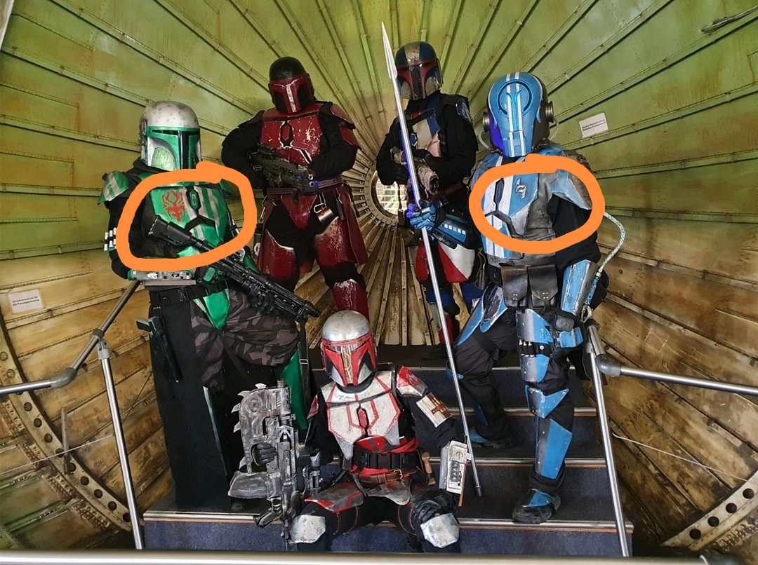

Die Idee mit dem Clan Symbol ist cool. Aber willst du es auf der ganzen Brust haben??
Ich habe dir eine Bild eingefügt. Da siehst du das ich zum Beispiel mein Symbol nur auf einer brustplatte gepinselt habe.
Laurin hat sein Symbol aus Alu gemacht und es auch auf einer Brustplatte befestigt.
Unterm Strich ist es deine Entscheidung. Ich wollte nur noch beispiele zeigen.

Farbkonzept: Klassisch, kann man nicht viel falsch machen. Das Blau würde ich allerdings noch auf die Schultern mit übertragen. Evtl noch auf die Kragenplatte.
Die Farbe die du für deinen Anzug suchst heißt “Taupe” übrigens. :smiley:
Zu den unlackierten Platten. Am besten das Alu wenn es fertig ist mit Sandpapier soweit schleifen bis der Glanz raus ist. NICHT polieren. Einfach nur mattes Alu - kommt recht nah an die Jango Fett oberfläche hin (was lackiertes Glaßfaßer war aber wie metall aussehen sollte ^^ )
Das Logo auf der Mitte ist imho ok

Ich bin 186cm groß und binge 110 kg auf die wage. Die Farben auf den Schultern übernehme ich und danke für denn Tipp für das schleifen der restlichen Teile und ja wegen dem Clan Zeichen weis ich noch nicht wie es aussehen soll dann überlege ich mir das nur auf die Brust Seite zu machen
Jo, vieles wurde schon gesagt.
Sekundärfarbe auf dem Tiefschutz ist ungünstig und auch die Schienbeine sind besser einfarbig, dafür lieber die Schultern nehmen. Das Symbol würde ich auch eher in klein auf die rechte Brustplatte setzen, wie man es bei Boba sieht. In groß zentral über die ganze Brust hat das Design auch ein bisschen was von Arschgeweih.
Insgesamt aber grundsätzlich ein guter Ansatz.
