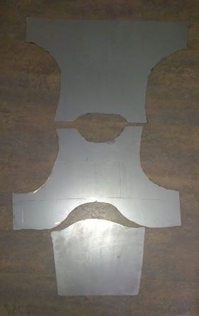

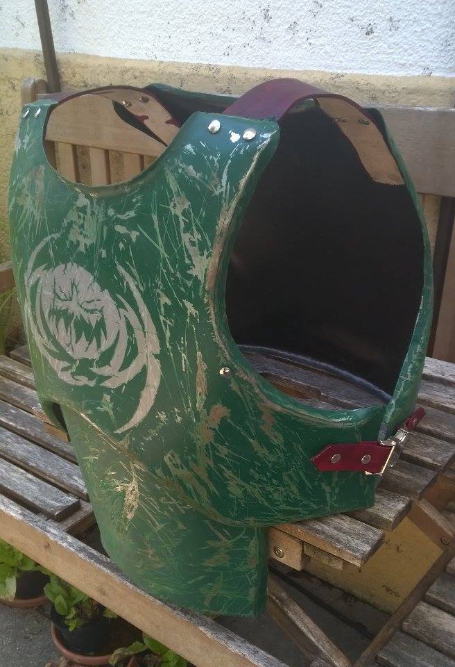

da ich fürs Larpen eine Rüstung wollte, habe ich damit mal angefangen und ich bin echt überrascht wie bequem und schnell sie zum anlegen ist ^^
als Schnittmuster hab ich mir ein Poloshirt angezogen und den Rippenverlauf nachgezeichnet, da ich das alleine machen musste wurde es etwas unsymetrisch aber es passt trotzdem
auf 1mm Stahl übertragen und ausgeflext

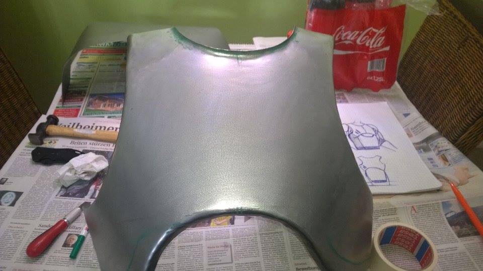

den ganzen Spaß grob vorgebogen
Ränder umgedengelt
Halsbereich nach außen gebogen

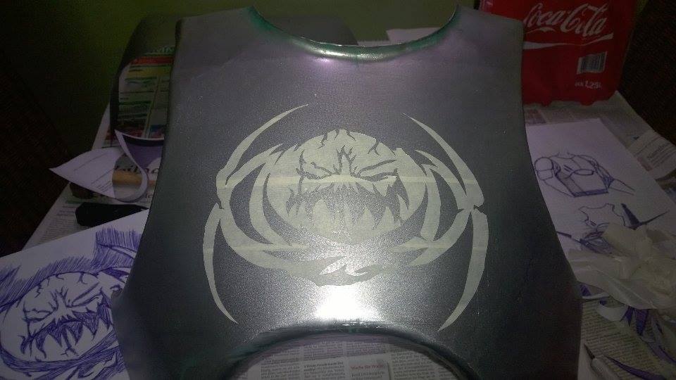

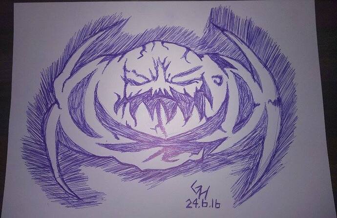

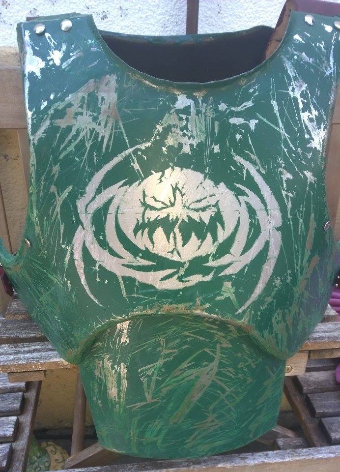

Entwurf fürs Symbol

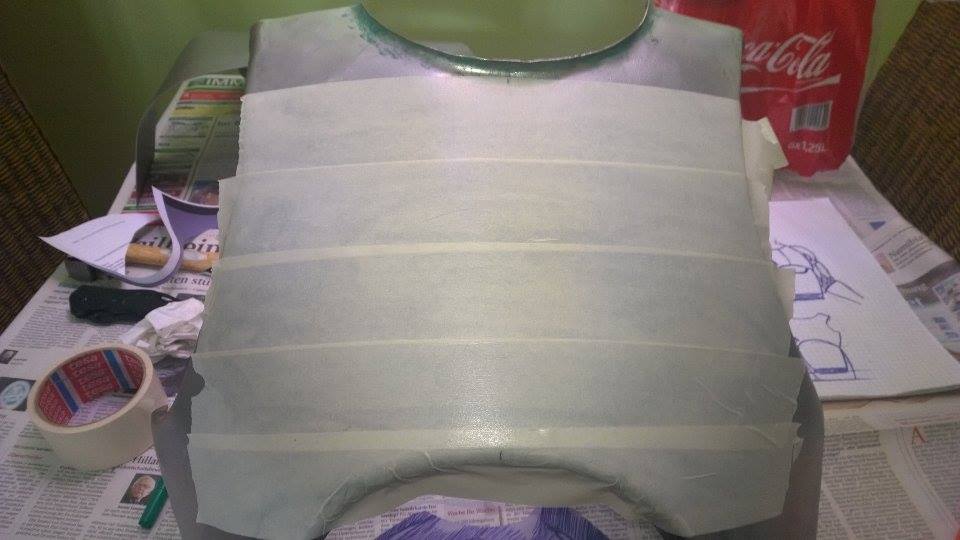

Klebeband fürs Symbol und Motiv übertragen
lackieren
Klebeband vom Symbol abziehen

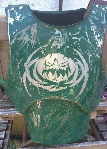

Teile mit Lederriemen verbinden
und haufenweise Battledamage
der Brustpanzer war nur ein Test, bis Oktober soll daraus noch eine ganze Rüstung werden ^^

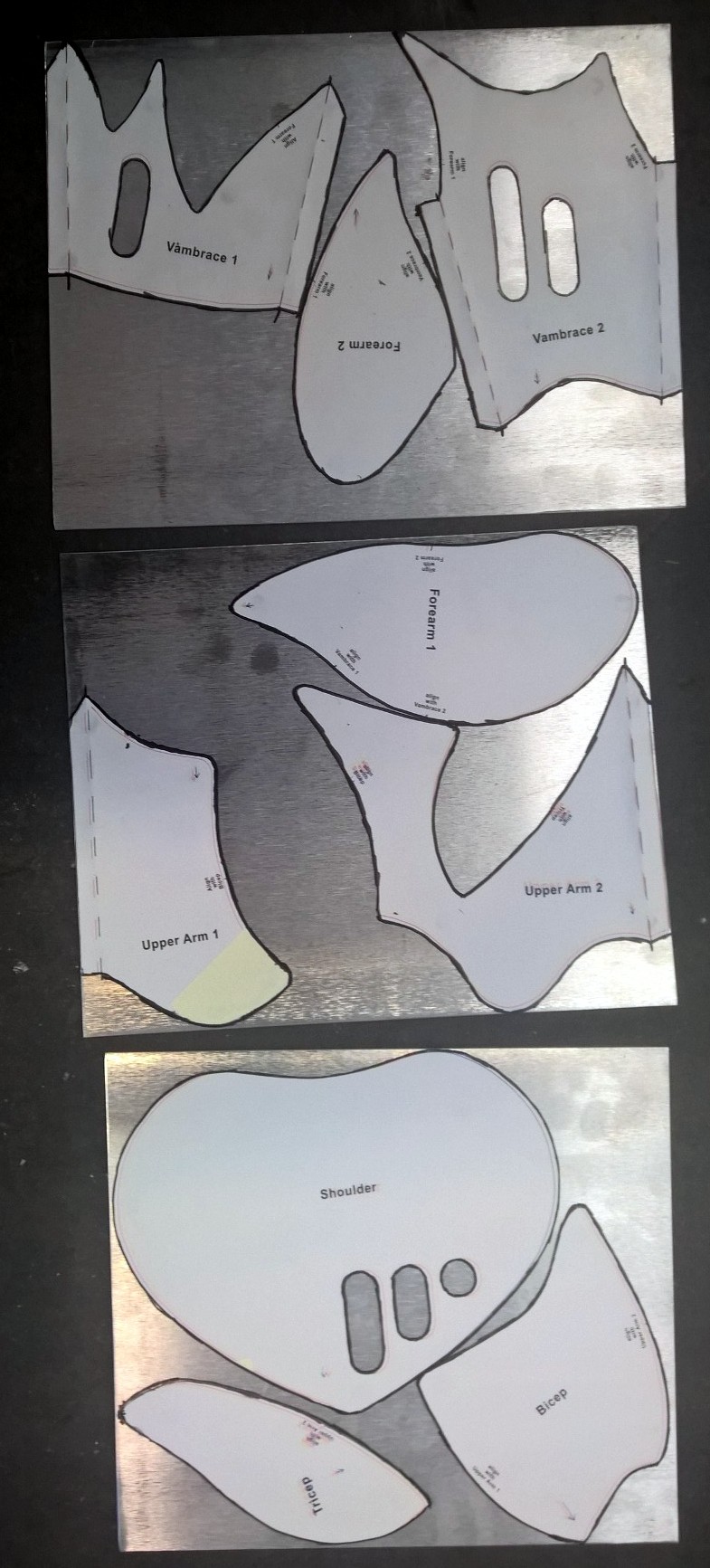

Material 1,5mm Aluminium
Inspiration ist der Bionic Arm von David Guyton er benutzte 0,8mm Stahl

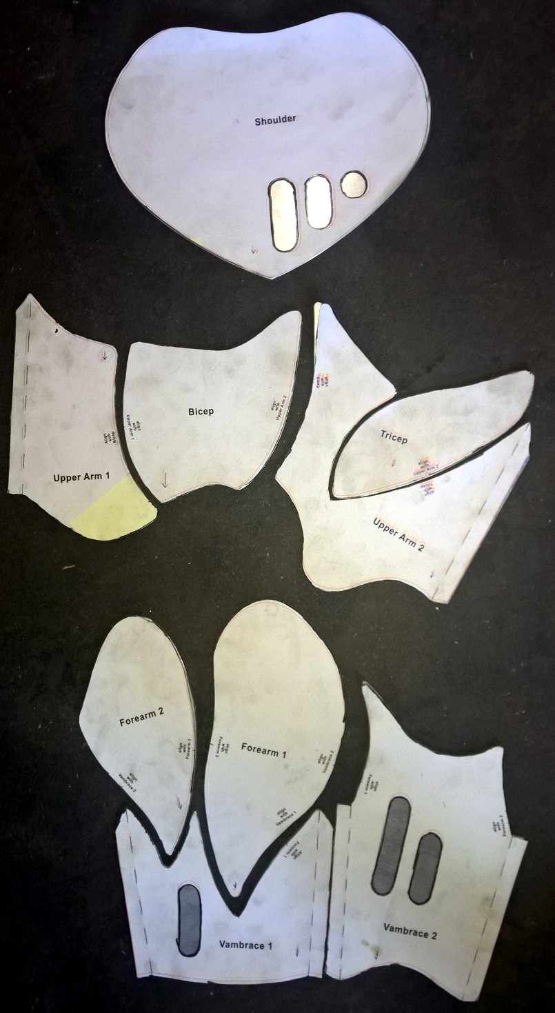

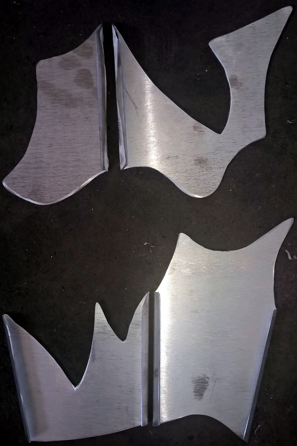

erst mal alles anzeichnen
aussägen und entgraten

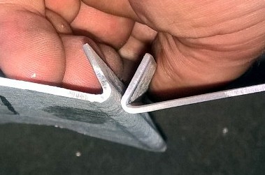

Stoßkanten abkanten
Stoßkanten umbördeln

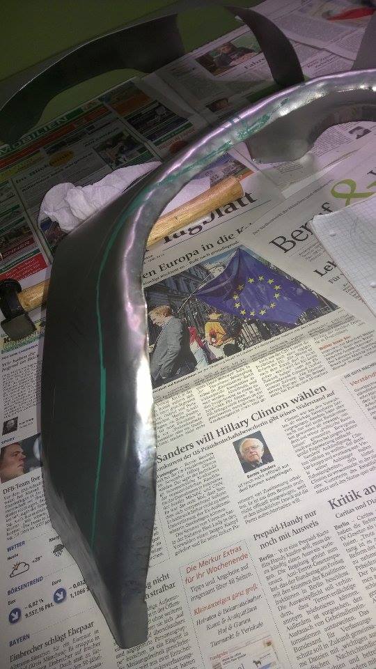

noch etwas gebogen und gedängelt
Oberarm:
beim Treiben der Ellbogenachse ist mir das Alu gerissen kommt davon wenn man kein weiches benutzt, den Riss werde ich schweißen und dann geht das schon wieder
hier fehlt noch der Trizeps aber der kommt auch noch

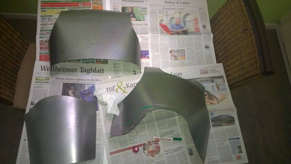

Unterarm:
Löcher sind gebohrt und muss nur noch fertig ausgeschnitten werden
zwei Teile am Unterarm fehlen noch werden zusammen mit Trizeps und Schulter gemacht

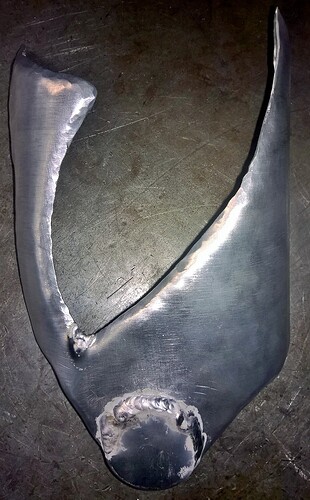

heute in der früh wurde gleich mal der Riss behoben, ich hab es echt geschafft 1,5mm alu auf Papierdicke zu bringen XD
das schweißen selbst

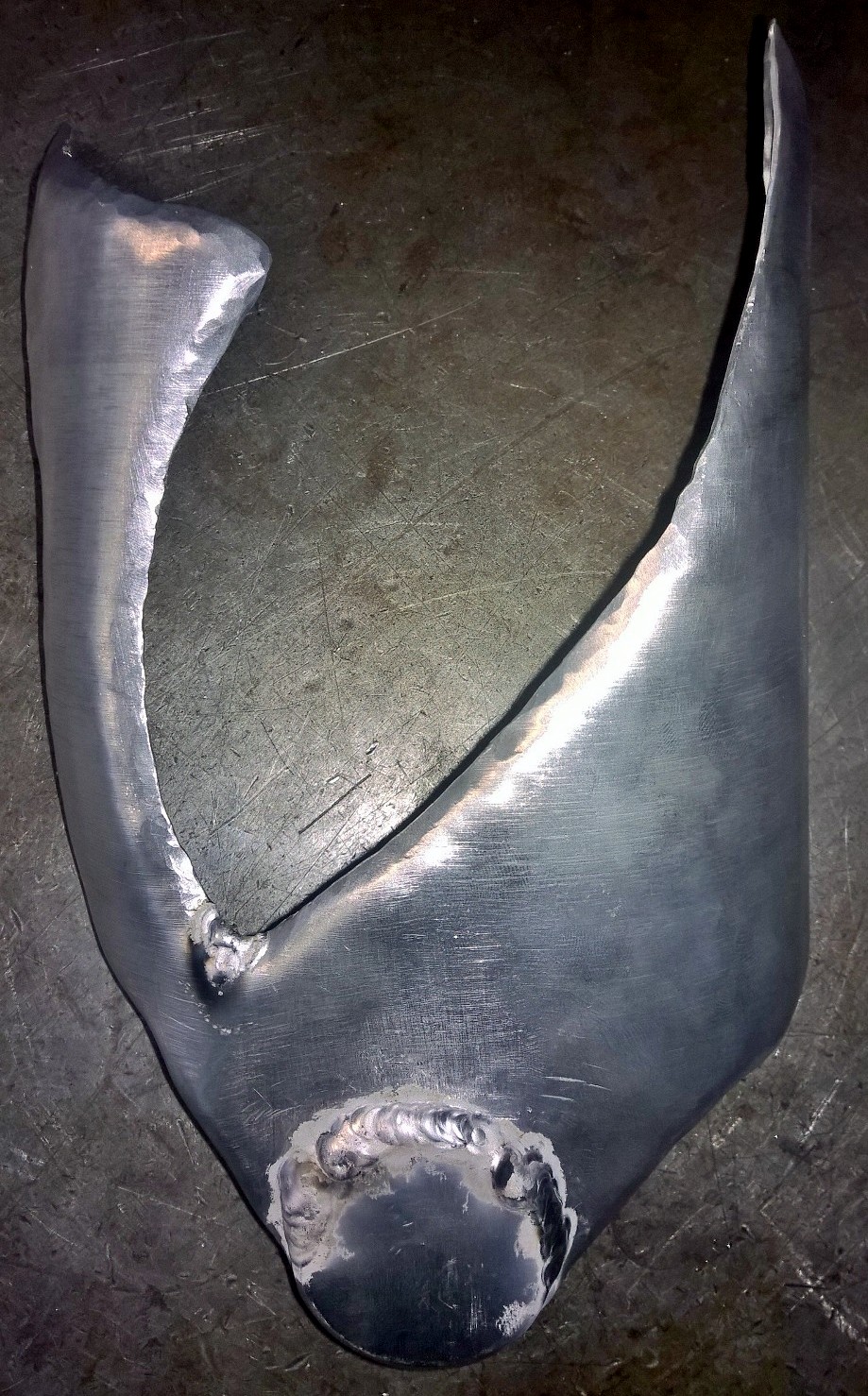

nach dem schweißen
danach die Schweißnaht angeschliffen
Innenseite mit Sicht auf die Schweißnaht
Sauber! Gut gelöst das Problem und gut geschweißt
naja hat der Kollege mal kurz hingeklatscht, gut geschweißt sieht bei ihm um Welten besser aus
:slight_smile: egal , hauptsache Riss zu und weiter geht’s

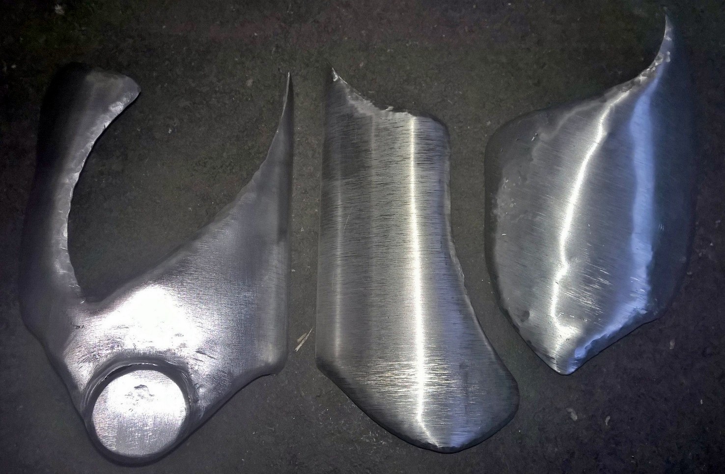

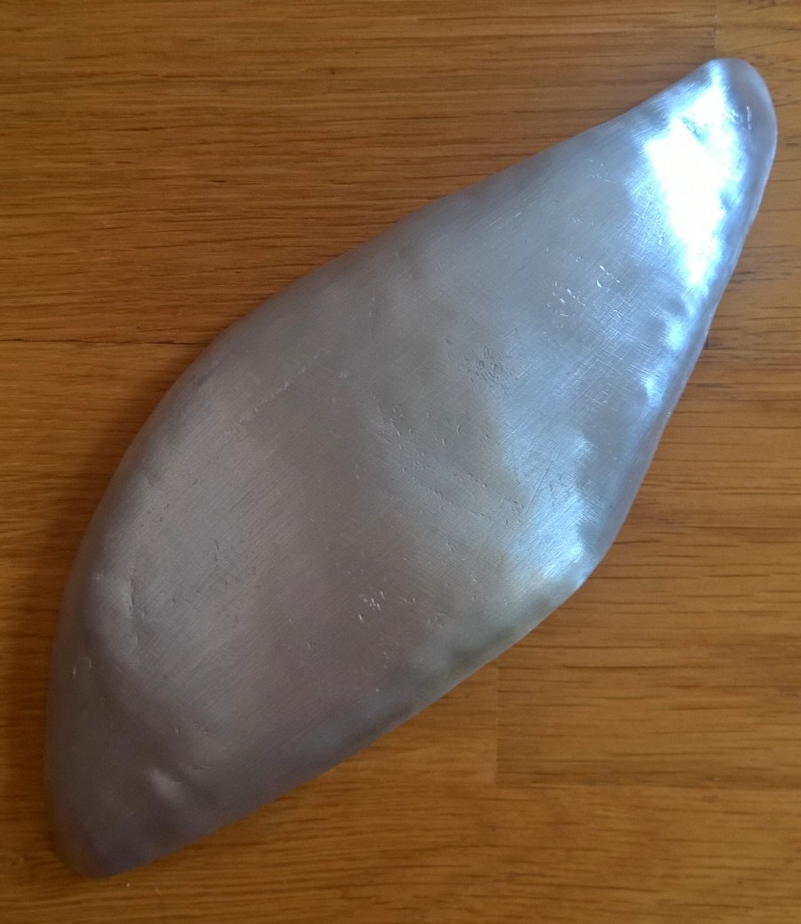

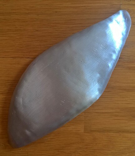

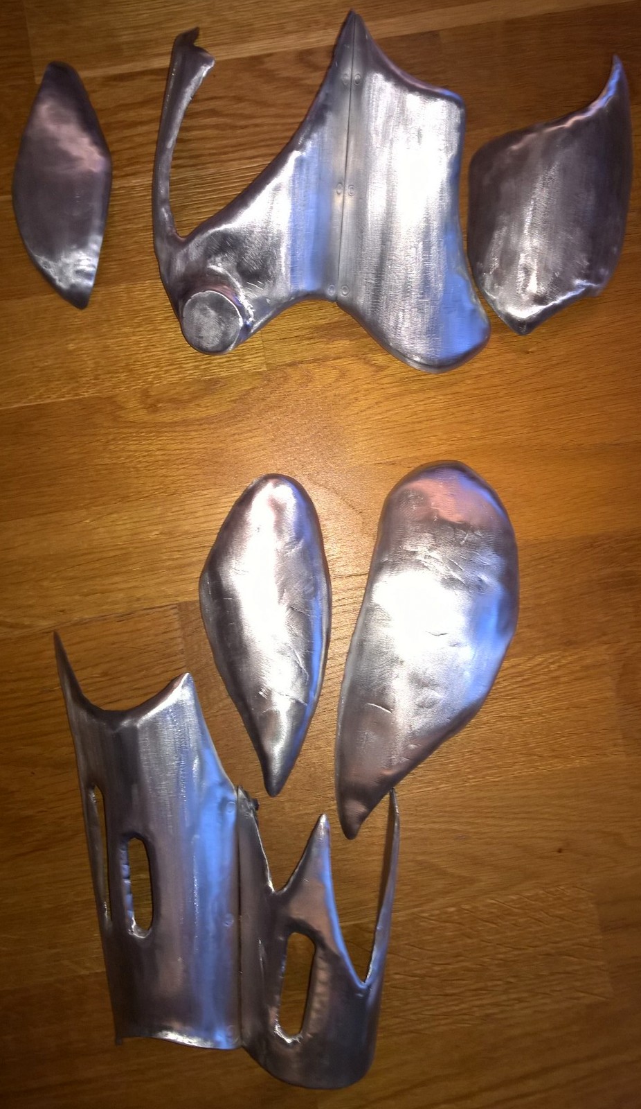

heute ging es an den Trizeps
beim Trizeps wurde nicht nur der Rand bearbeitet, sondern die ganze Platte, damit diese etwas plastischer wirkt
hier noch ein Bild von einem Teil des Oberarms und den Trizeps selbst

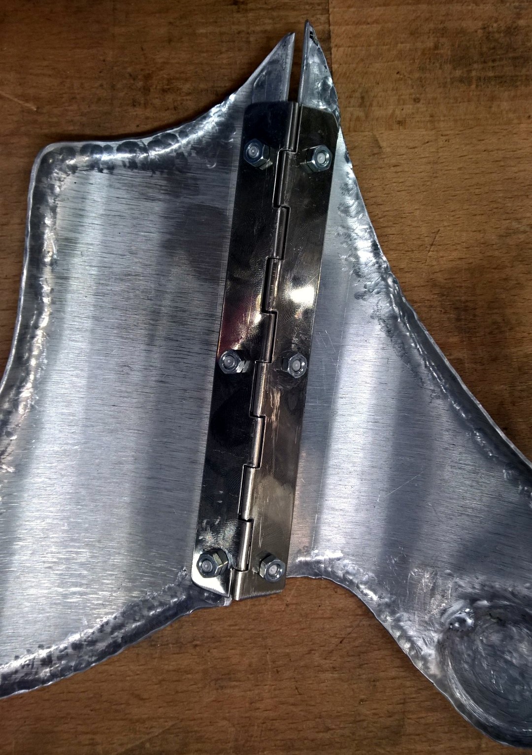

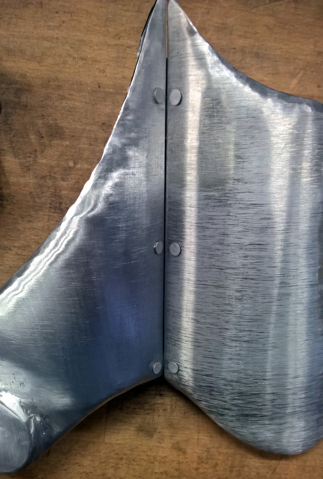

Klavierband zum verbinden der Unterarmröhre und Teile des Oberarms ist bestellt, wenn dieses kommt geht es logischerweise an die Verbindung ^^
Echt super geworden… bin etwas neidisch muss ich zugeben.
weiter geht es

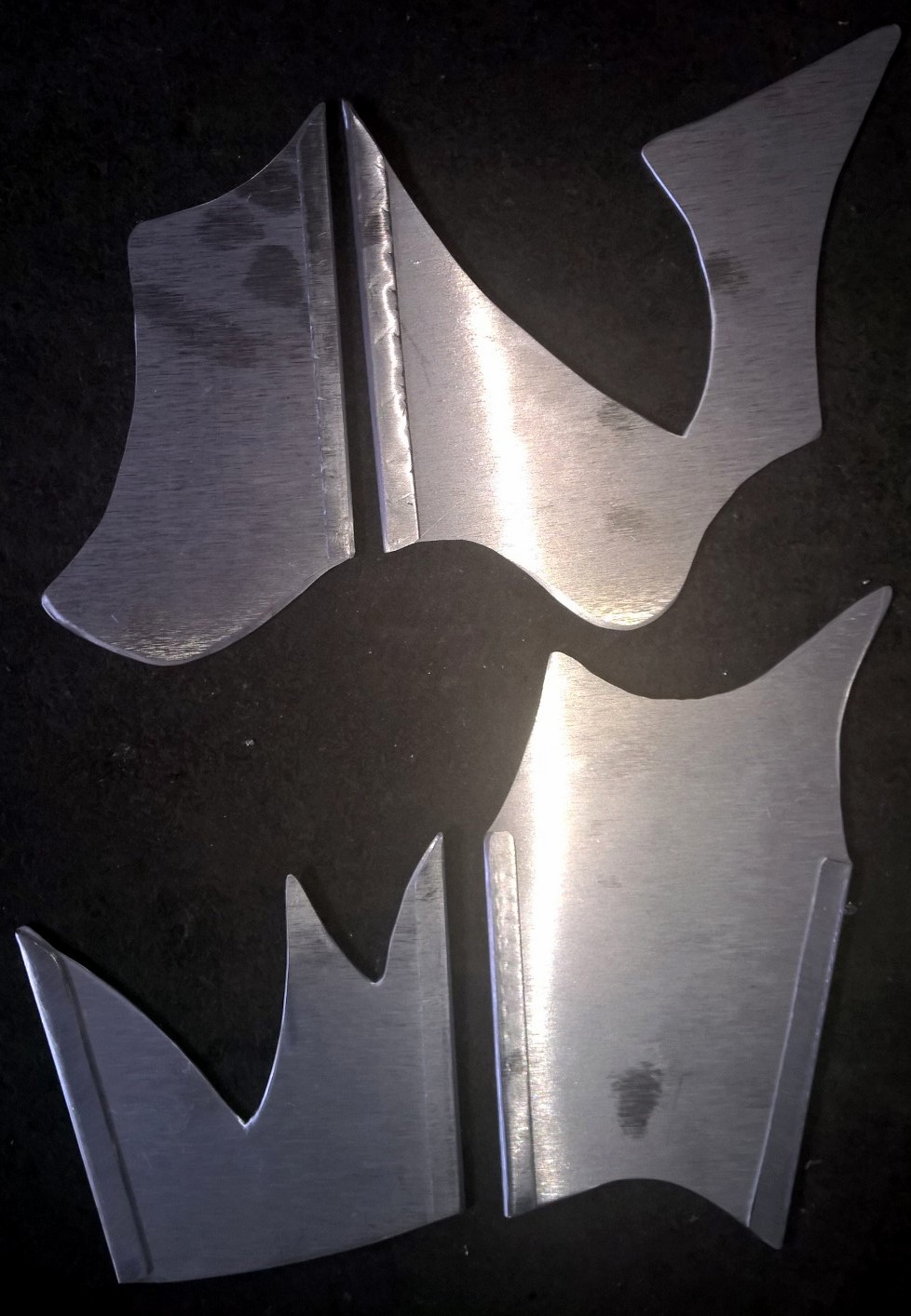

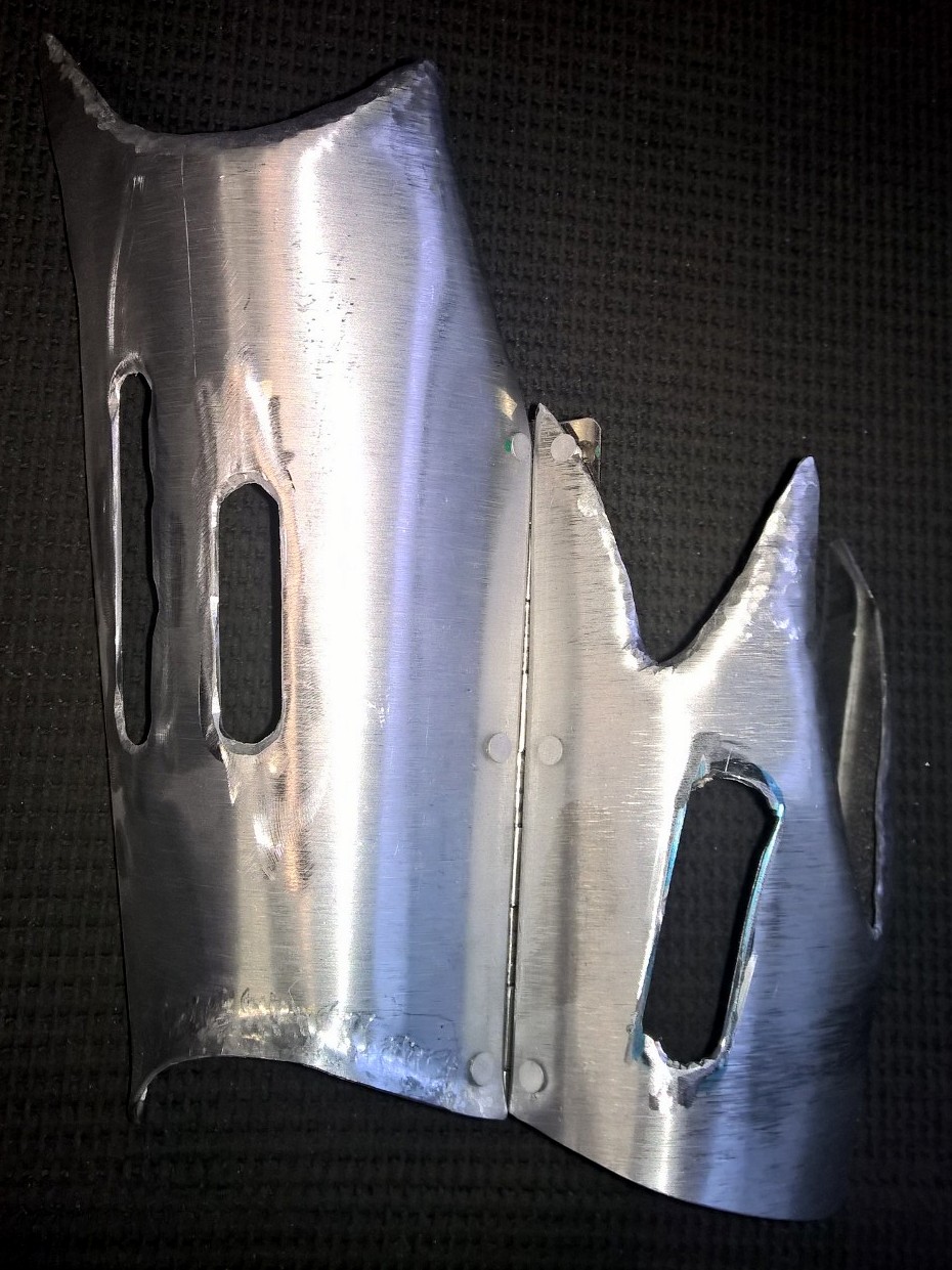

die letzten beiden Teile für den Unterarm (getrieben und gebürstet)

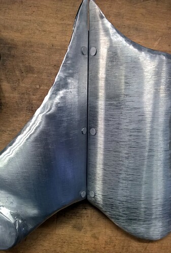

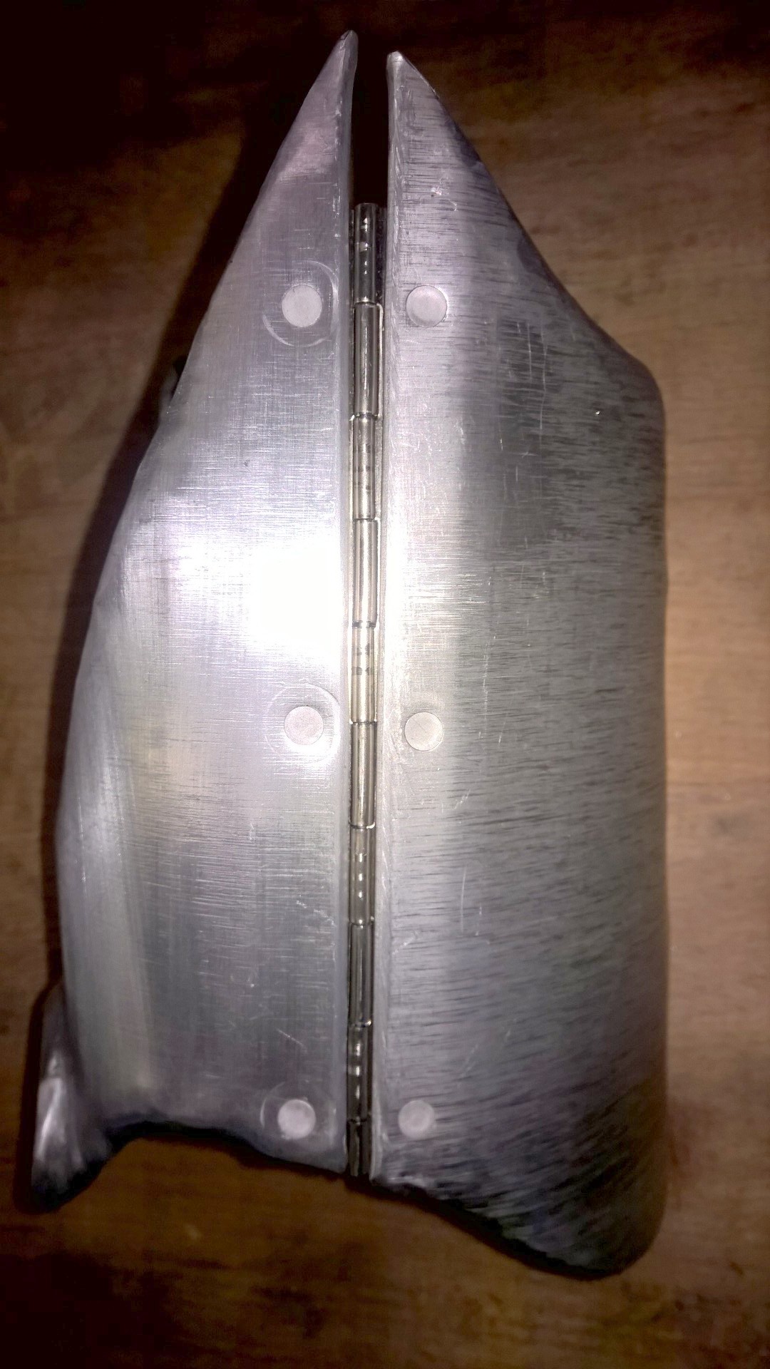

Löcher für das Klavierband bohren
zum Befestigen des Klavierbands benutze ich Alu-Gewindebolzen M4 x 8mm

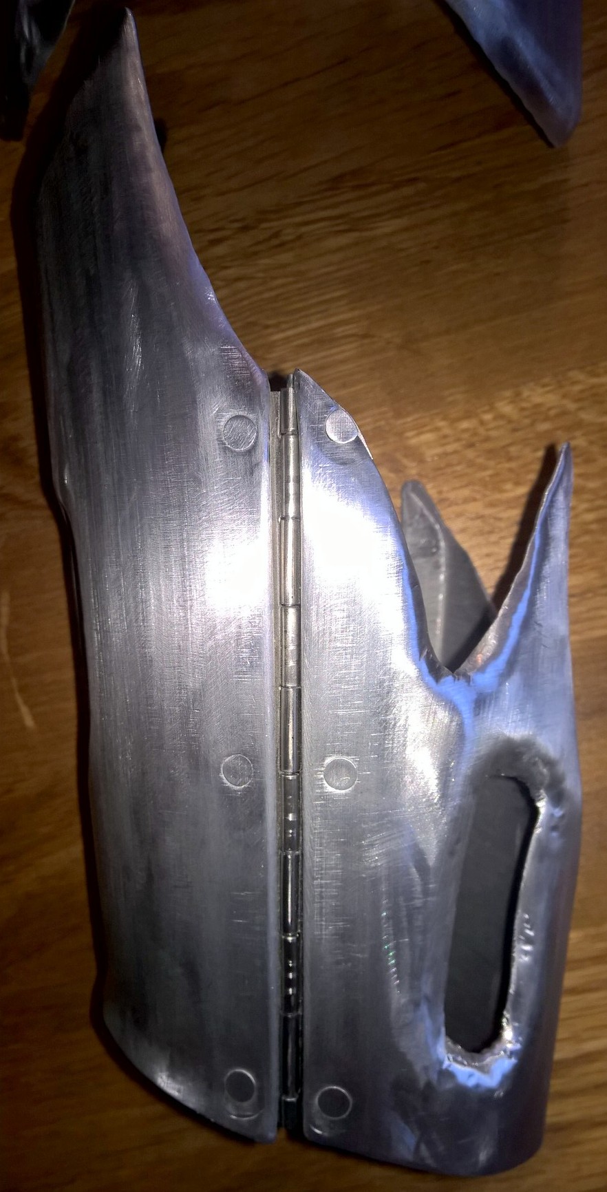

Test zusammenbau
Außen
Innen
Schlitze ausschneiden
Bolzen mit einpressen (2,2 Tonnen)
Ränder der Schlitze bearbeiten, war gar nicht so leicht (man ist kaum hingekommen)
Teile bürsten
Nahaufnahme der Bolzen
der Arm
fehlt nur noch die Schulter, die Klaue, Gitter für die Schlitze, Befestigung auf Leder und ne menge Kabel

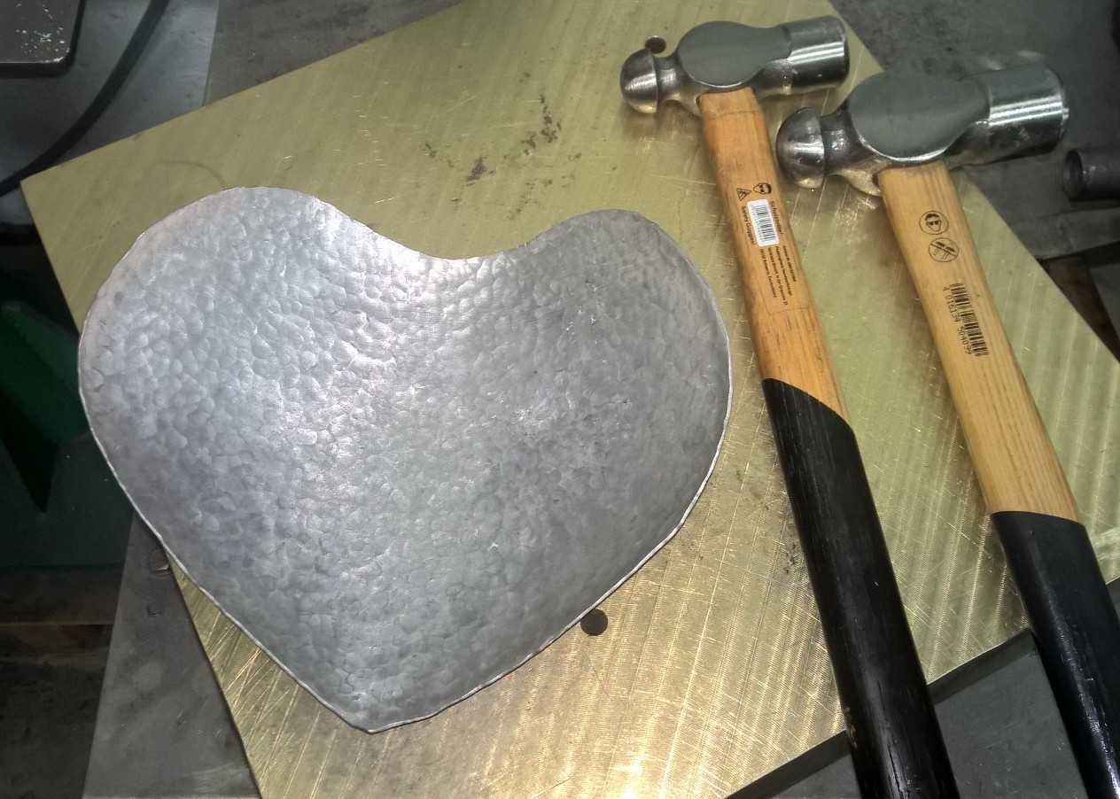

es ging mal wieder voran

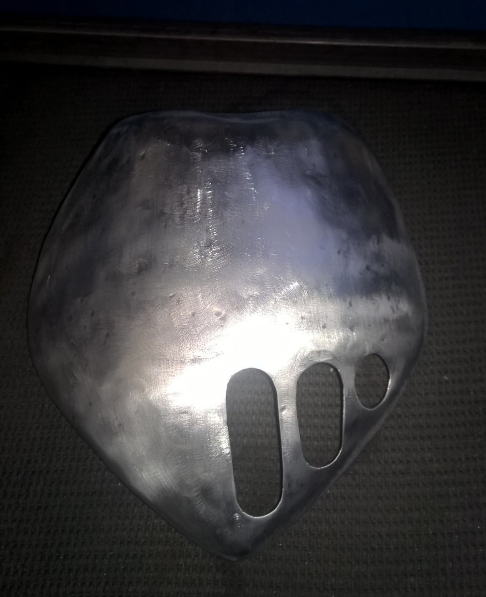

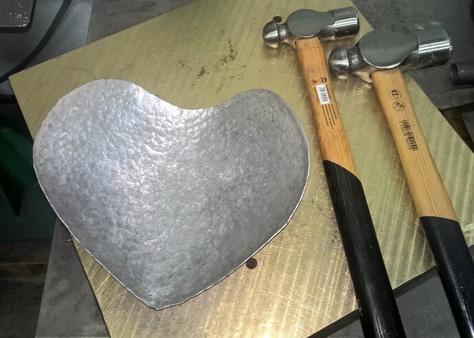

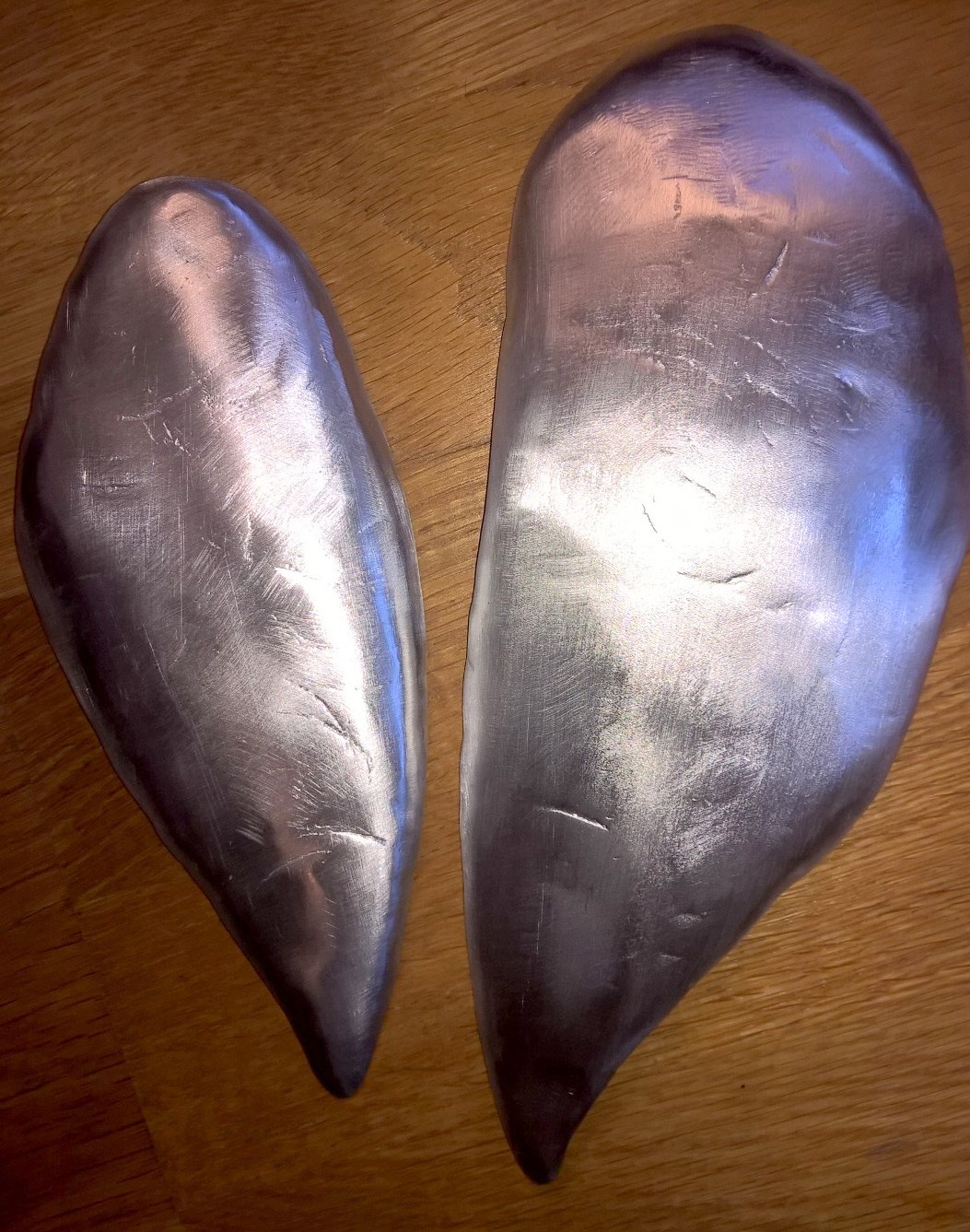

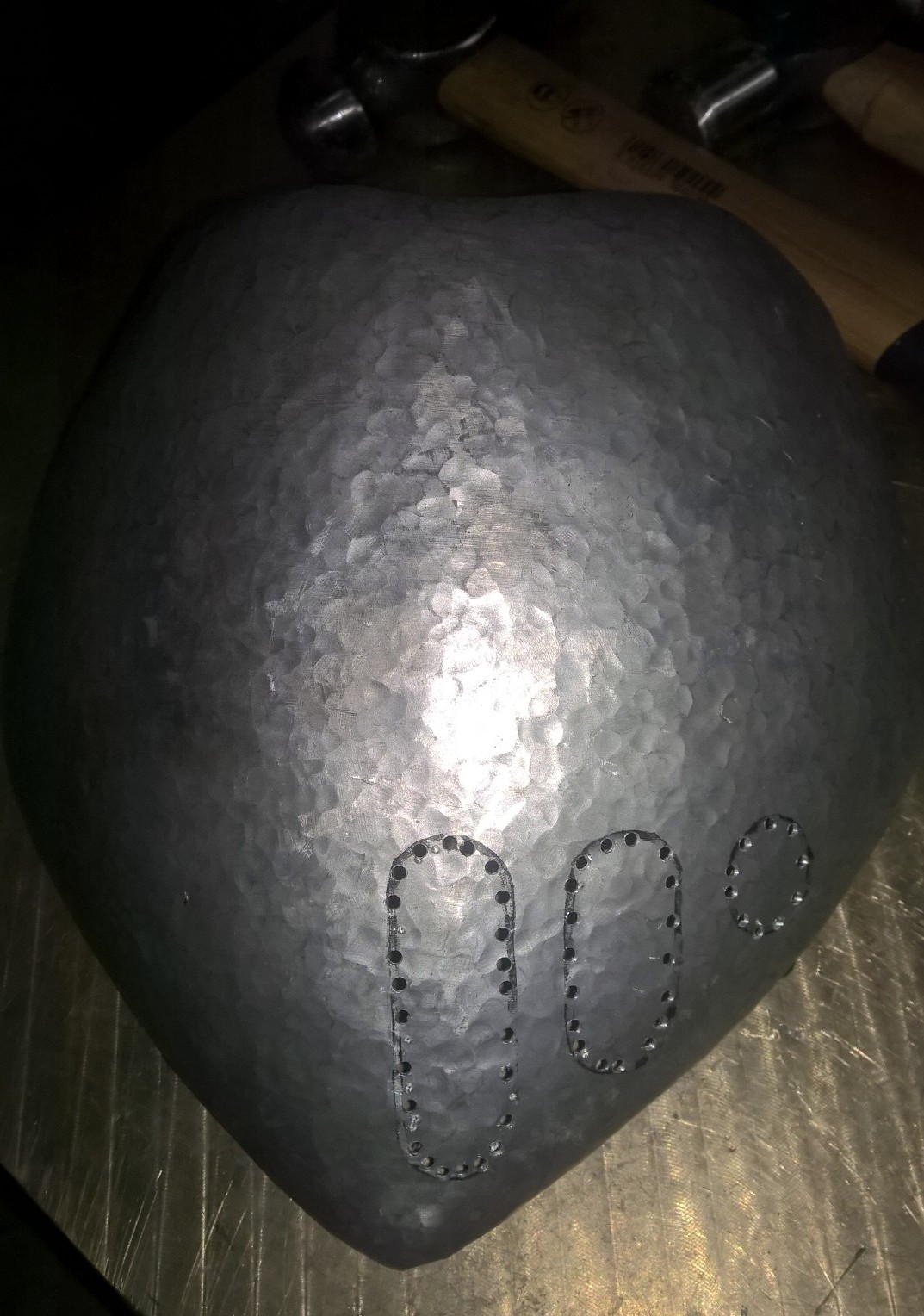

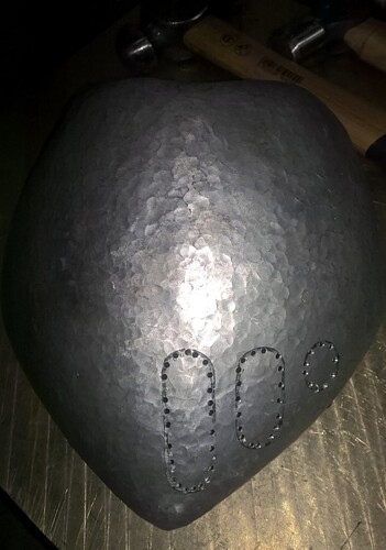

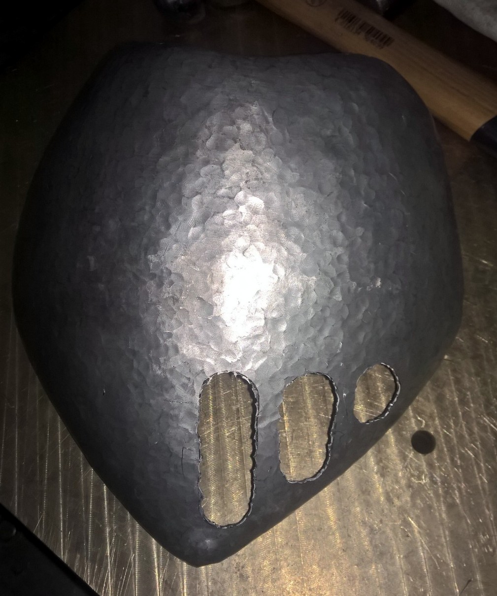

zuerst habe ich die Platte getrieben
vorgeschlichtet
Aussparungen vor gestanzt
zt
ausgeschnitten
gefeilt
und die Schulterplatte gebürstet

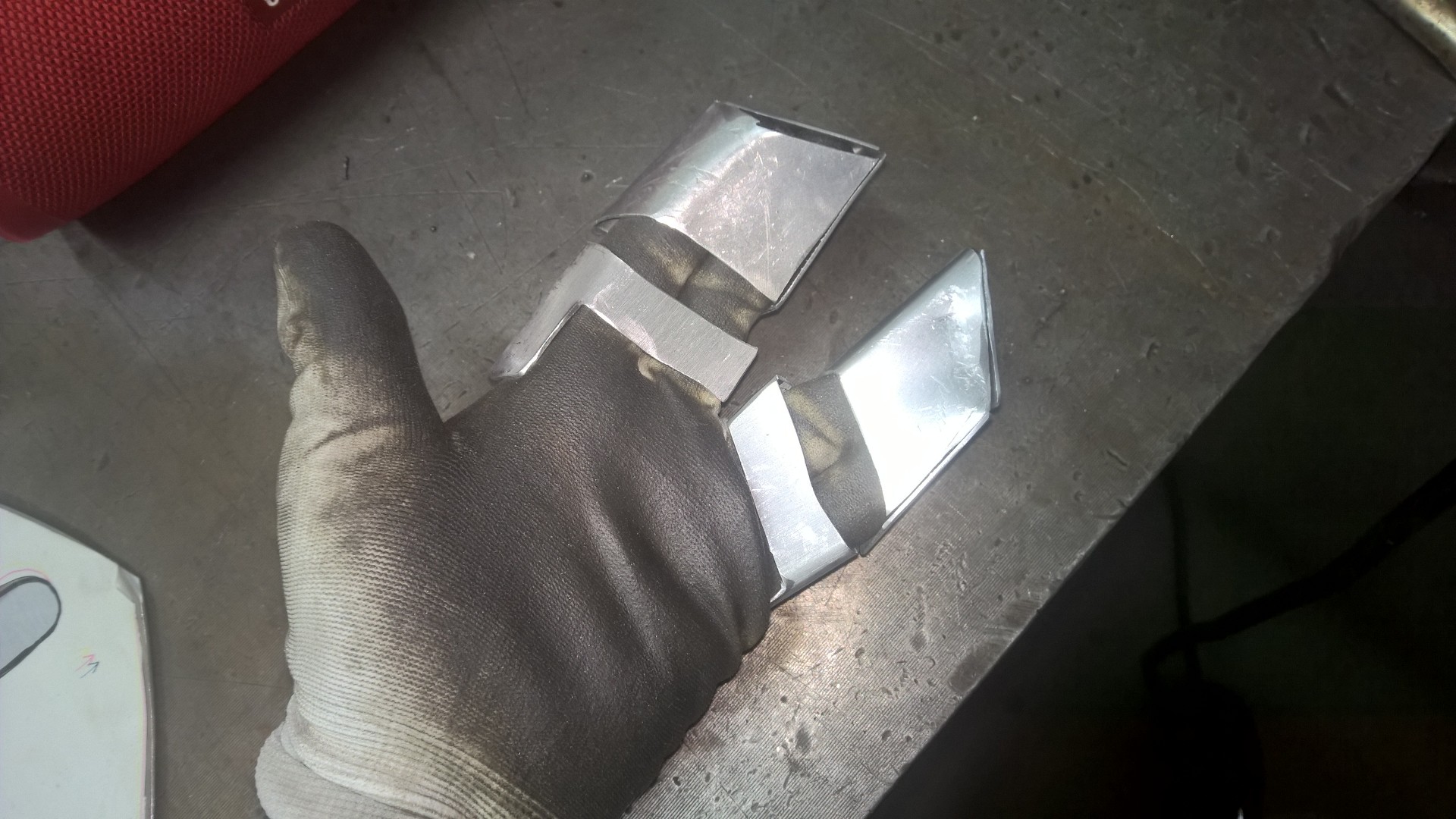

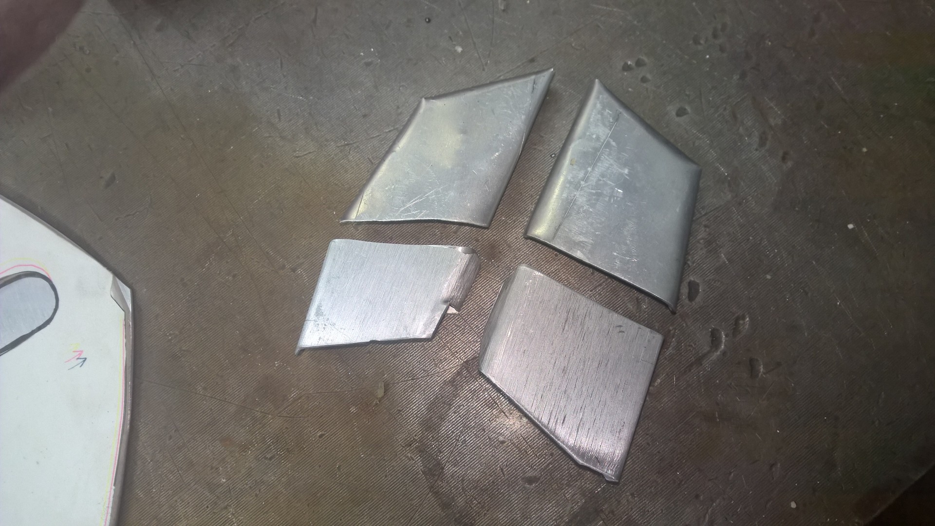

danach ging es an die Prototypen der ersten zwei Finger
Platten ausschneiden

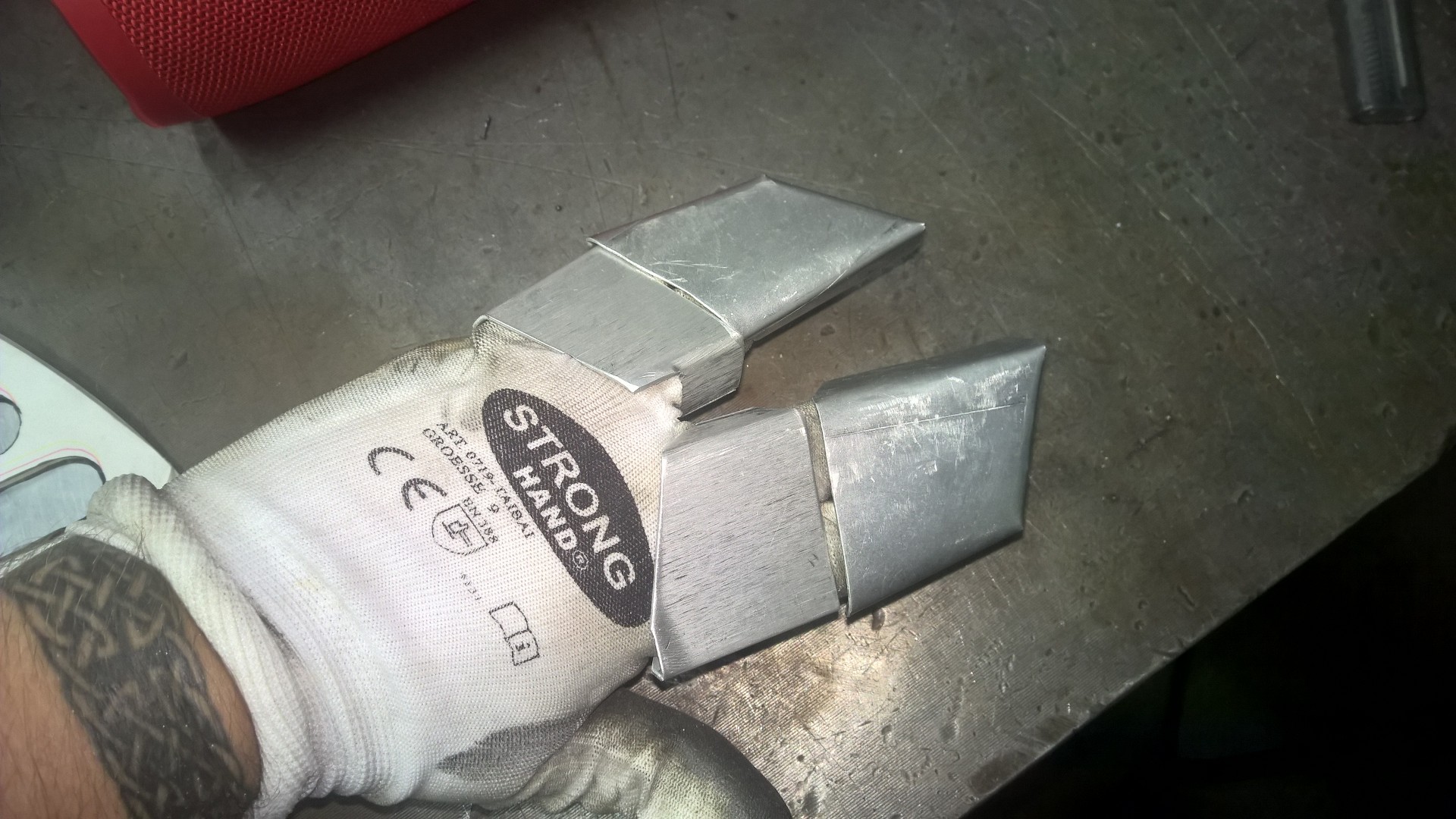

kanten
anprobe
ist zwar nicht sonderlich bequem aber Prototyp halt ^^

Sieht übrigens verdammt geil aus. Aber an den Fingern vielleicjt etwas mehr spiel lassen. Du willst den arm ja mehrere srunden tragen. :wink:
