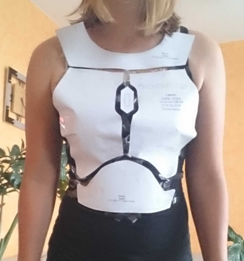

Habe jetzt mal zeit gefunden und habe versucht die Brustplatten näher aneinander zu reihen.
Ich hoffe das hat geklappt und man kann nun hoffentlich besser beurteilen ob die Größe passt.
Ich würde mich freuen wenn es passt, es war eine ganz schöne Tortur das alleine anzukleben xdd
Doch, das sieht gut aus. Sollte insgesamt aber noch höher angesetzt werden. Warte mal noch auf grünes licht von leuten die selbst schon frauen platten bearbeitet haben, aber von mir aus kanns losgehen.
Kann ich tun, aber es muss dabei ja bedacht werden das ich es alleine “angezogen” habe. Da kann das schon mal alles etwas verrutschen <:D
Die Platten sitzen sehr gut. Achte drauf, dass die Bauchplatte knapp am Bauchnabel endet. Ansonsten muss alles noch ein kleines Stückchen höher, aber in die breite passt dir das. Also ich gebe dir grünes Licht (y)
Bin gespannt, ret’
Edit: Vielleicht würde es aber noch besser aussehen, wenn Kragen und Brustplatten besser aneinandergereiht werden. Damit meine ich dass an der Achsel nicht diese krasse Ecke entsteht, wenn du verstehst was ich meine.. Und, wenn du noch die Nerven hast, die nochmal anzuprobieren, würde ich dir auch raten sternenförmige einschnitte auf jeder brustplatte zu machen. Wie das aussehen soll kannst du in meinem Rüstungsthread nachgucken. Man sieht dann einfach viel besser, wie die Platten sitzen werden, wenn du schon mit dem Hammer drüber bist :slight_smile:
Ich würde dir auch grünes Licht geben
Ja wie Jate Sal schon sagte, neu anprobieren und zwar etwas höher sodass die Kragenplatte knapp unterm Hals sitzt. Siehe Avatar von Jate Sal als Referenz.
Kontrolliere dann ob die Bauchplatte knapp übern Bauchnabel endet. Wennst unsicher bist kannst ja ein Bild wieder hochladen. Am besten dann mit nem Finger auf dem Bauchnabel. Damit man die Position erkennt.

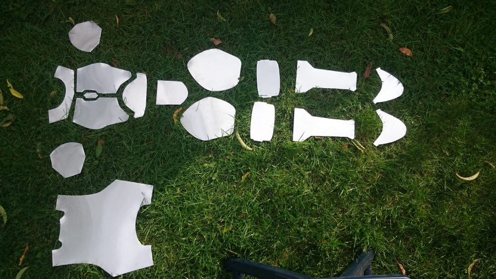

Habe die Metallteile ausgeschnitten und geschliffen. Wird wohl Zeit sich eine Weste zuzulegen. Denke ich… :blush:

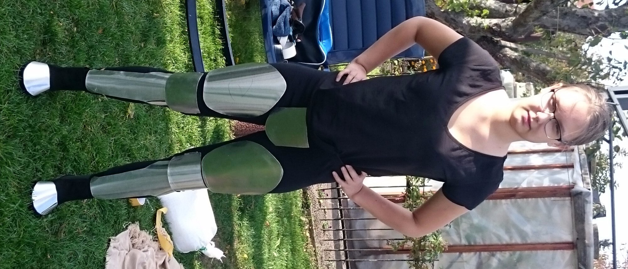

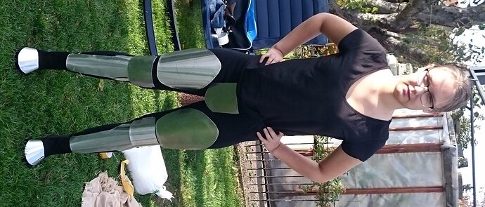

Sieht das passabel aus? Und meine Leggings rutschte, deshalb sieht das auf dem einen Bild mehr bescheiden als gut aus. Und die Brustplatten bekomme ich ohne Abstand zum Körper nicht komplett hin…
